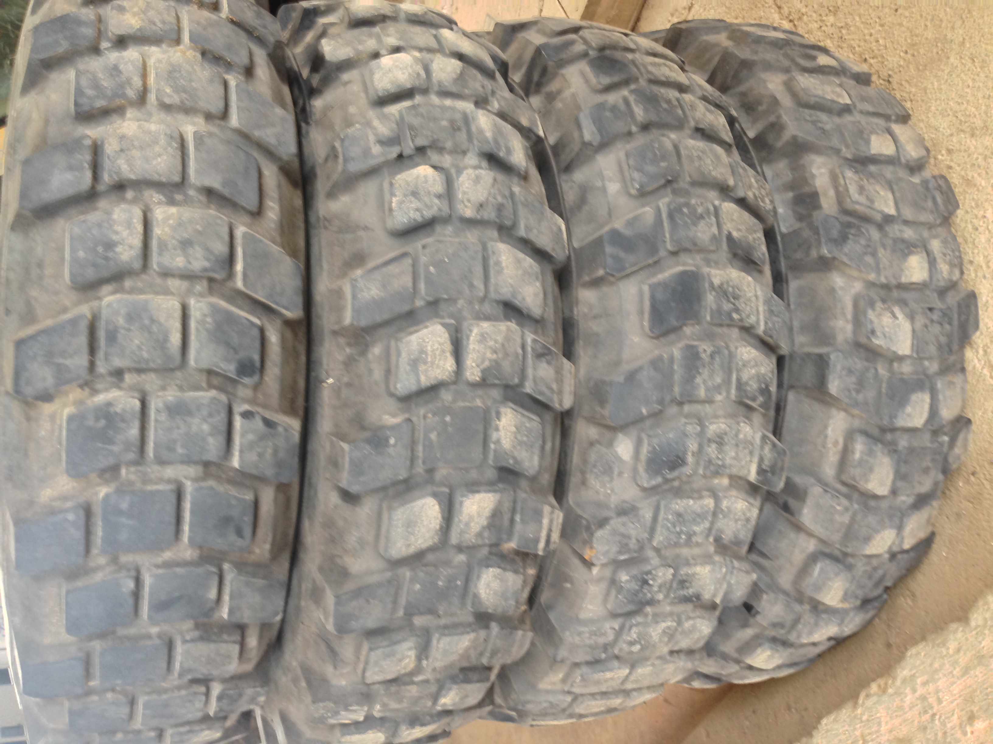

Si ça peut dépanner quelqu'un , au dessus de Santiago du Chili il y a ça que j'ai laissé chez un ami
4 Michelin xl en 900/16

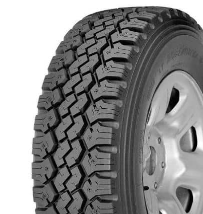

pneus
Message par lolo83570 »
En traînant mes roue en amérique j'était parti avec des toyo open country 255/85r16 (qui se bouffe et se déformes assez vite ) puis sur place les mec m'ont vendu un toyo 255/85r16 M-55 c'est un pneu prévu pour leurs gros pick-up qui ont des contraintes énormes et le pneu travail a merveille monté sur nos petit ivéco , le profil est sympa un peu moins agressif qu'un mud et niveau usure ça à l'air vraiment bien !
Voilà, il est pas donné et surtout pas facile à trouver en europe mais je tenais a partager
