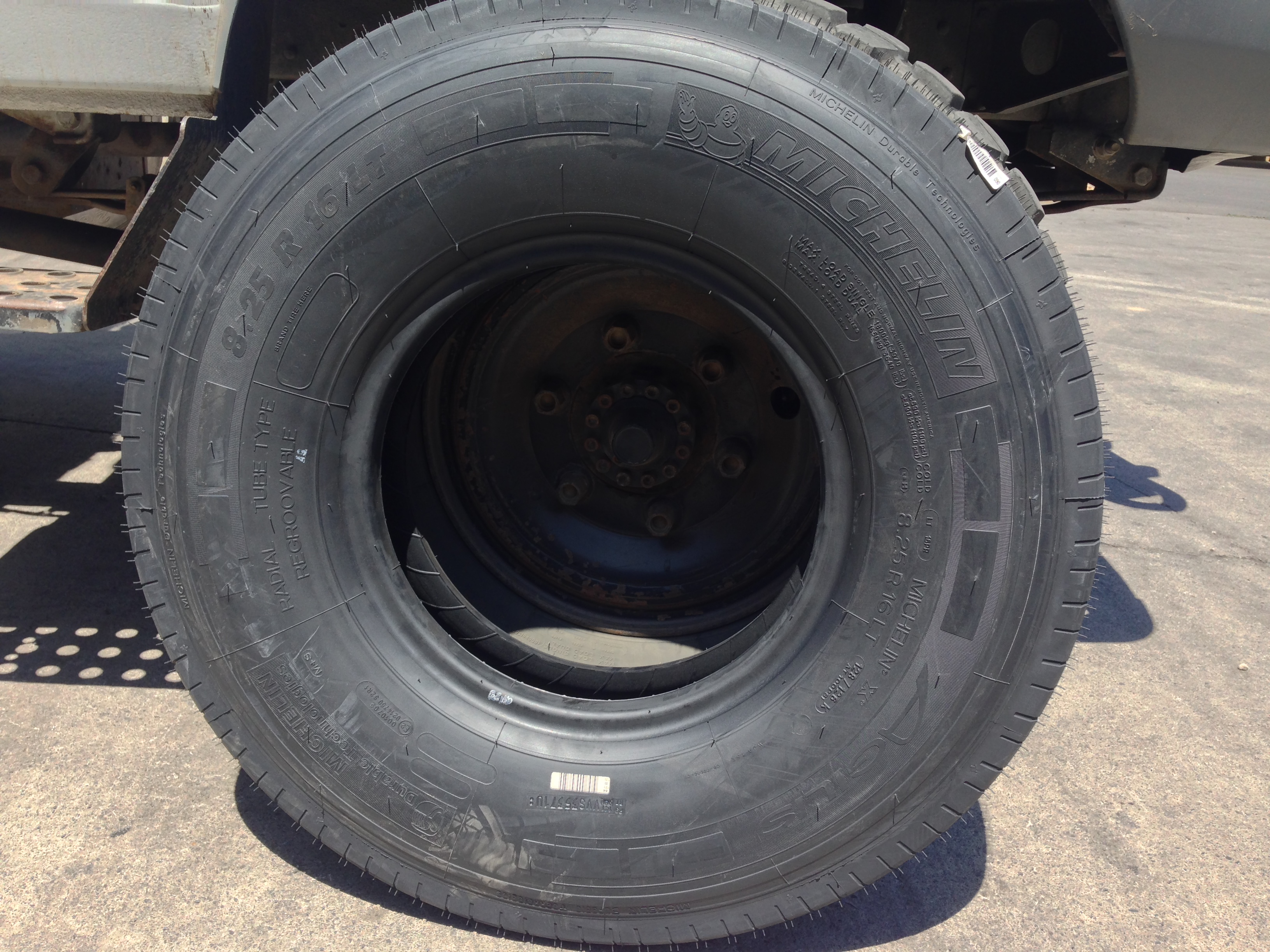

sur certains des B110 de l'armée des 12 B, si tu te rappelles, il y en avait en monte 7.5R16, 8.25R16 et 255/100R16.
Comme pour tout il te faudra changer les 4 en même temps...
leur circonférence page 128 de la doc générale : 2619 mm
Pour le 255/100R16 : 573 rotation par miles (1,60934) => 2808 mm
donc cela tirera plus court....

pour info le 255/85R16 est donné à 2562 pour les BF MUD KM2, bien plus petit que tes 255/100R16 qui sont à 2798 mm (2783 pour les 900R16)
Pour les 265/75R16 ils sont à 2452, oublis à mon avis.
Les 8.25R16 sont à 2620 de circonférence.
Bonnes recherches

Merci Xavier pour toute cette doc' et pour les recherches Thks c'est top !
J'avoue que j'avais pas fait attention au 12B car c'était les transmissions qui m'intéressaient, j'avais jamais fait gaffe au tailles de pneus
Je viens de survoler la doc ( avant de m'y replonger dedans ) et je regrette qu'il n'y est pas de xzl2 dans nos dimensions … :D
J'avoue que je m'y perd un "pneu" entre les différentes façon de mesurer un pneu , par exemple 255/100/16 je comprend , 9.00/16 je comprend pas à quoi correspond le 9.00
Du coup avec les 825/16 je sais que je vais tirer plus court ( déjà que je me traîne en 900/16 ) , à la limite il faudrait que je trouve plus grand que le 900/16 et si je dit pas de connerie régler l'angle de braquage de la direction pour pas toucher à l'intérieur en offroad ( chose qui m'est arrivé au pti' gros 2016 en xzl )
Je vais fouiller dans la doc' pour essayer de comprendre
Si vous avez une idée de monte de pneus courante avec une circonférence un peux plus grande, je prend :D
Merci à vous pour l'aide apporté :thumbup:

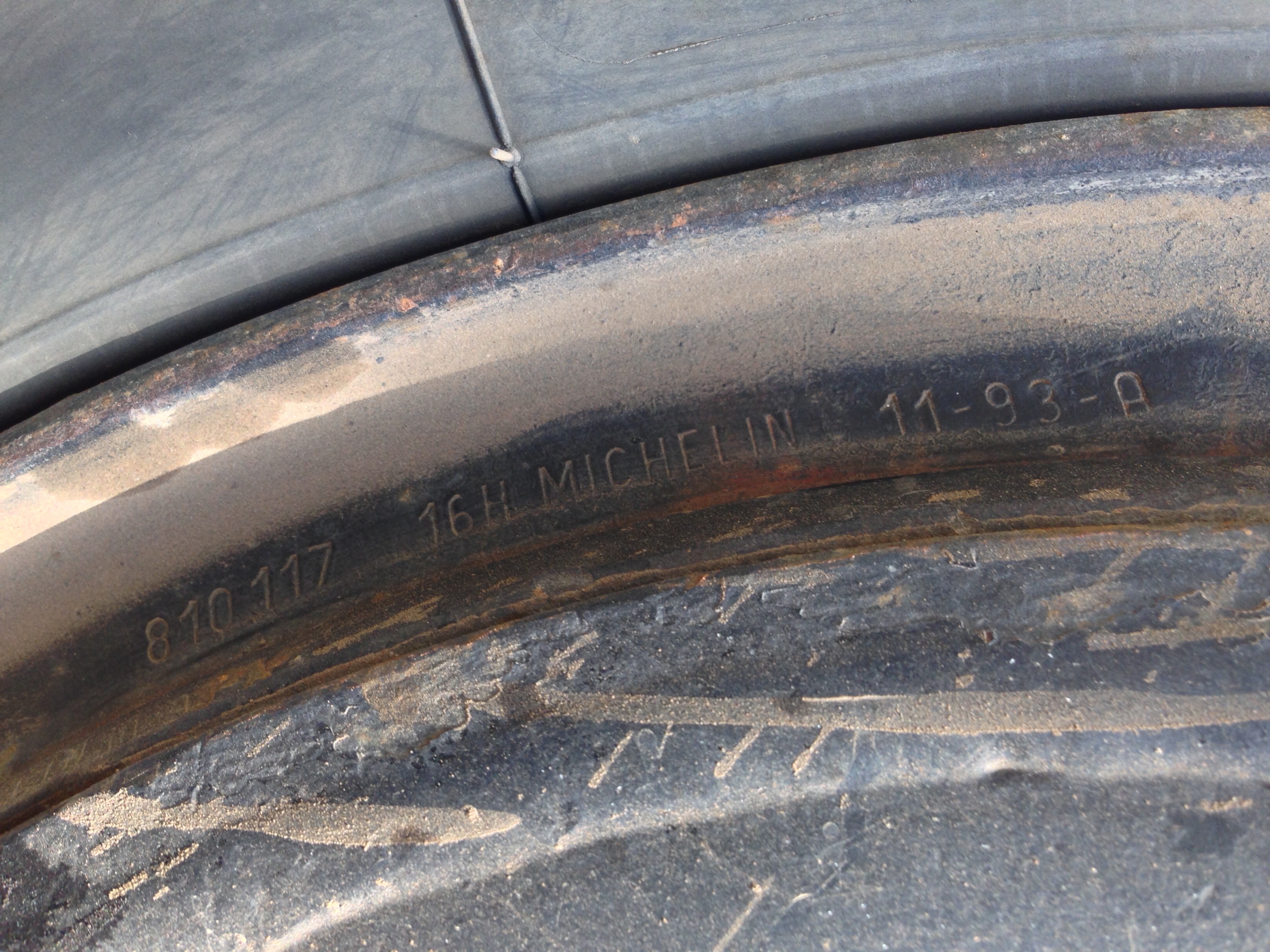

Le problème viendra sûrement de la faible largeur des jantes :
Le Zech a écrit :de mémoire tes jantes sont en 5.5 pouces de large au cas où on te le demande.
qui limiteront la largeur du pneu (enfin, à mon avis...).

Donc voici ce que je trouve sur la jante , je sais pas trop si ça dit que c'est du 5,5 pouce …
