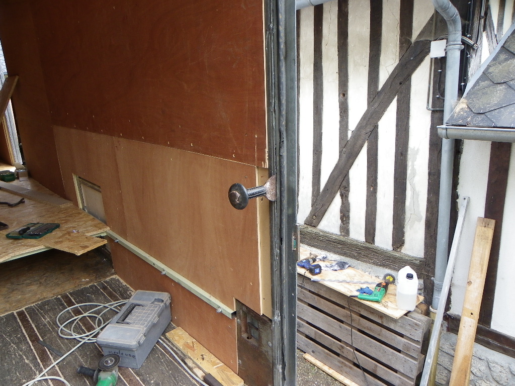

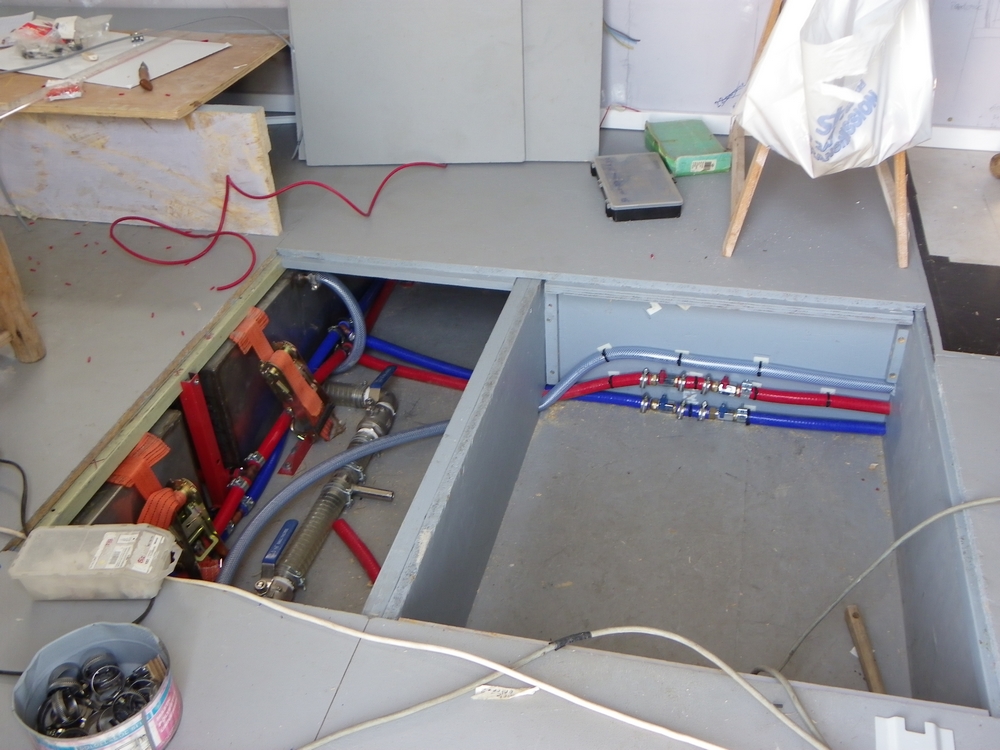

retour à la maison, (maroc) et atelier en plein air
les réservoirs seront dans le faux plancher, pratique contre le gel. petite fenêtre deviendra grande pour loger la centrale électrique
l'atelier de Rachid, plieur hors paire avec en 1er plan un des 2 réservoirs d'eau propre
Isolation du dessous de la caisse, un travail de fou les réservoirs d'eaux usées et d'eaux claires coffre énergie terminé Fabrication d'un bac à batteries coulissant, je prévois d'installer la chaudière au dessus réservoir de douche, dehors, ne pas oublier l'antigel à chaque douche (l'hiver) sous peine de plus pouvoir vidanger et plus grave de ne plus avoir d'eau dans les toilettes
Et ...démontage de tout l'aménagement pour en refaire un définitifles réservoirs seront dans le faux plancher, pratique contre le gel. petite fenêtre deviendra grande pour loger la centrale électrique

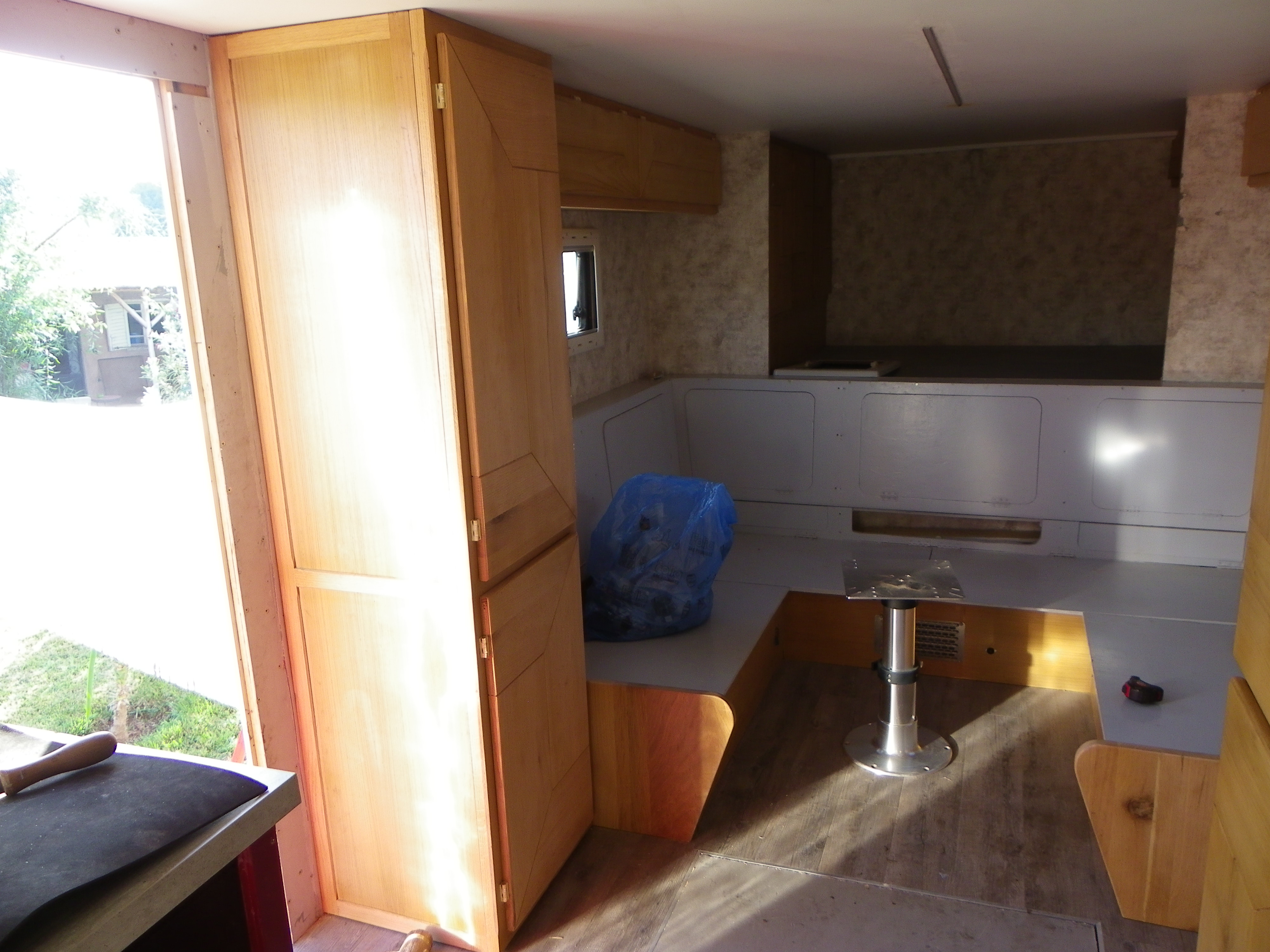

et voilà, j'en suis là pour le moment

ça reste effectivement assez spacieux, nous allons démarrer un tour du monde dans les mois qui viennent, et nous n'avons pas envie de nous marcher dessus.
Au départ, je visais une cellule de 8 mètres, mais les 7 mètres d'aujourd'hui nous conviennent parfaitement. Nous avons déjà fait 2 voyages A/R vers la France.
Le premier en camping, car le camion n'avait ni eau (1 jerrican de 30 litres)ni électricité (à part quelques leds)
Le second, un peu de courant car l'électricité était prise sur les batteries du camion avant que je ne récupère mes batteries de servitude , mais surtout l'eau courante!!! froide et chaude du fait de l'échangeur à plaques qui chauffait l'eau en roulant. les meubles étaient placés de façon définitive, la cuisine aussi et nous sommes vraiment sentis à l'aise pendant ces 5000 km.
C'est de bon augure pour notre projet.
Affaire à suivre

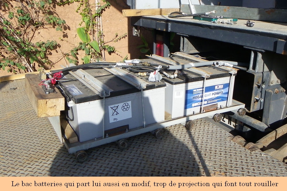

Au sujet de votre parc de batteries de servitude, Il aurait été peut être préférable de l'installer dans la caisse ou dans un caisson extérieur
isolé pour éviter que le gel ne vienne jusqu'a elle
car une batterie gel à partir de moins 4°et ne charge très très mal si elles ne sont pas
dans un local qui avoisine les 20°. J'ai eu des soucis l'hiver dernier avec mon installation avec mes batteries de servitude qui était dehors
dans un local technique, la journée ça ne chargé quasiment pas car il faisait à peine 5° la journée, j'ai essayé d'isoler le parc avec du
styrodur mais cela n'a quasiment rien fait, il m'a fallu les remettre dans le camion au chaud pour pourvoir les recharger correctement ..
Je vois que vous avez du bon matos solaire, de quoi être tranquille pendant des années
une question comme ça en passant,
vous avez brancher vos deux régulateur sur le multi-plus ou directement sur le parc de batteries
Bonne continuation @+

Pour ce qui est des batteries, ce ne sont pas des batteries gel, ce sont des semi traction ou un truc comme ça, le prix des batteries gel est prohibitif et à priori sur les retours d'expériences que j'ai pu avoir, elles ne tiennent pas beaucoup plus longtemps. Après, gel ou autre, c'est une question de gestion de la charge, moins il y aura de décharge profonde, plus la batterie durera.
Quand au gel, je ne pourrai pas me prononcer mais cet hiver par -6° je travaillais au chaud (webasto eau chaude), avec la lumière (leds) réfrigérateur/ congélateur(domestique) branché et le camion n'était au soleil que 4 heures par jour
C'est pour ça que j'ai boosté le nombre de panneaux et que j'ai fait 3 séries de 2 panneaux avec 3 régulateurs MPPT parce que même si un panneau est à l'ombre et ne recharge plus, il en reste toujours 2 séries de 2 qui bossent.
Ces régulateurs sont branchés en sortie des panneaux solaires et de là, ça part direct au batteries et ça remonte vers le multiplus.

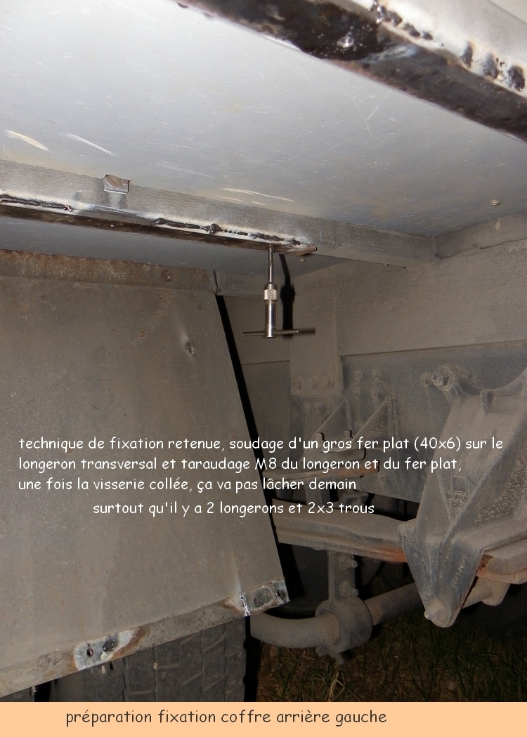

J'ai un transporteur qui habite en face de chez moi, il ne bloque plus les bouchons car s'ils n'arrivent pas à ouvrir le bouchon pour siphonner le GO un coup de pioche dans le bas du réservoir et les bidons se remplissent tout seul.
Et dans ce cas c'est tout le GO plus un réservoir.
Re: aménagement d'un DAF 4x2 avec juste un blocage de différentiel
pareil...surtout que l'alu est ultra facile a percer....et ultra rare a trouver....
Pas faux tout ça!!!
du coup, je vais quand même partir avec une pâte à joint spécial diesel, des rivets pop et une chute de tôle d'alu, tout ce qu'il faut pour faire une rustine. Et quand je rentrerai au bled cet hiver, je ferai des blindages en tôle alu de 30/10 ou acier zingué 20/10
