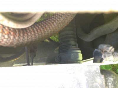

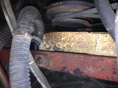

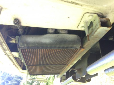

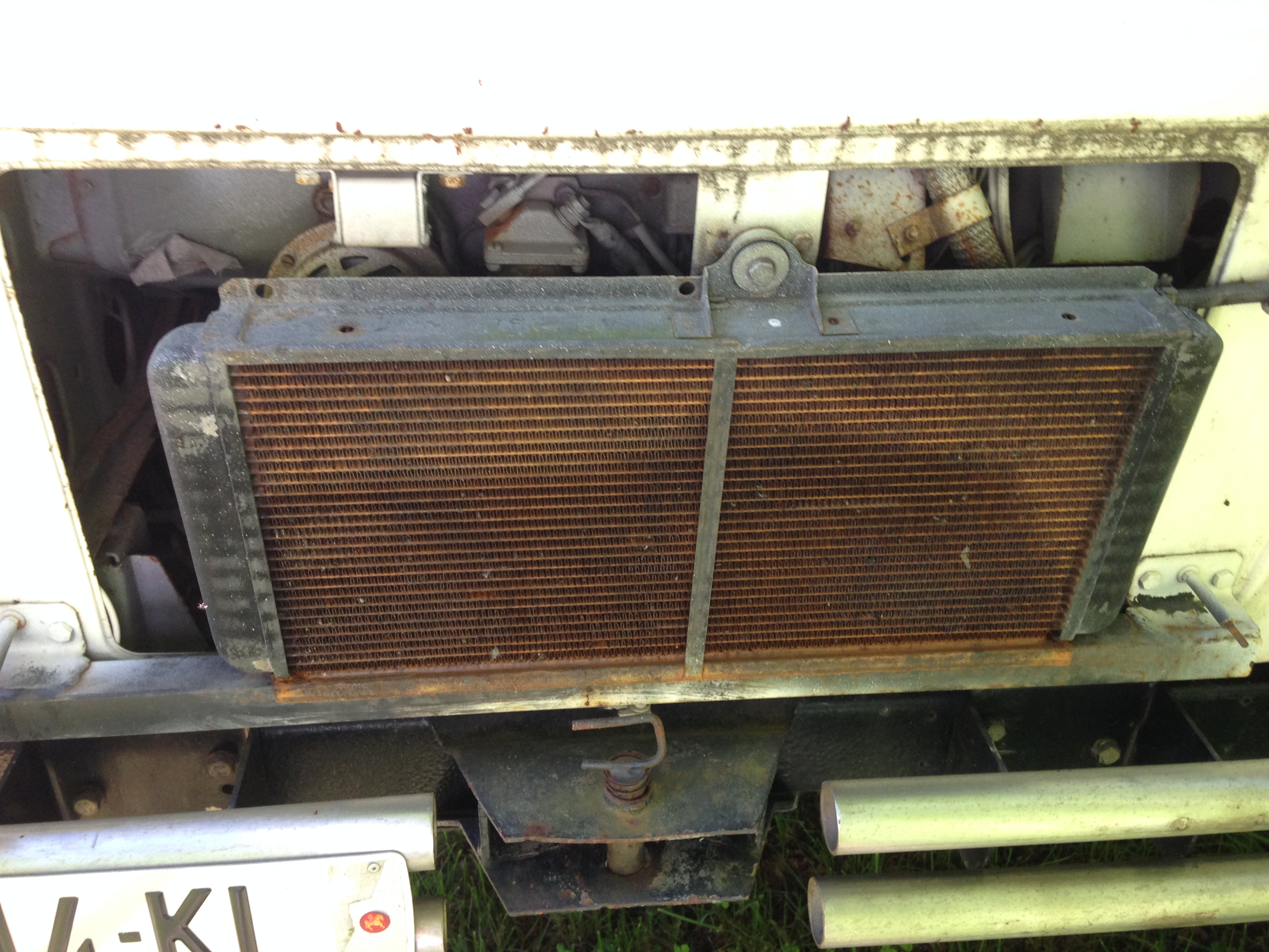

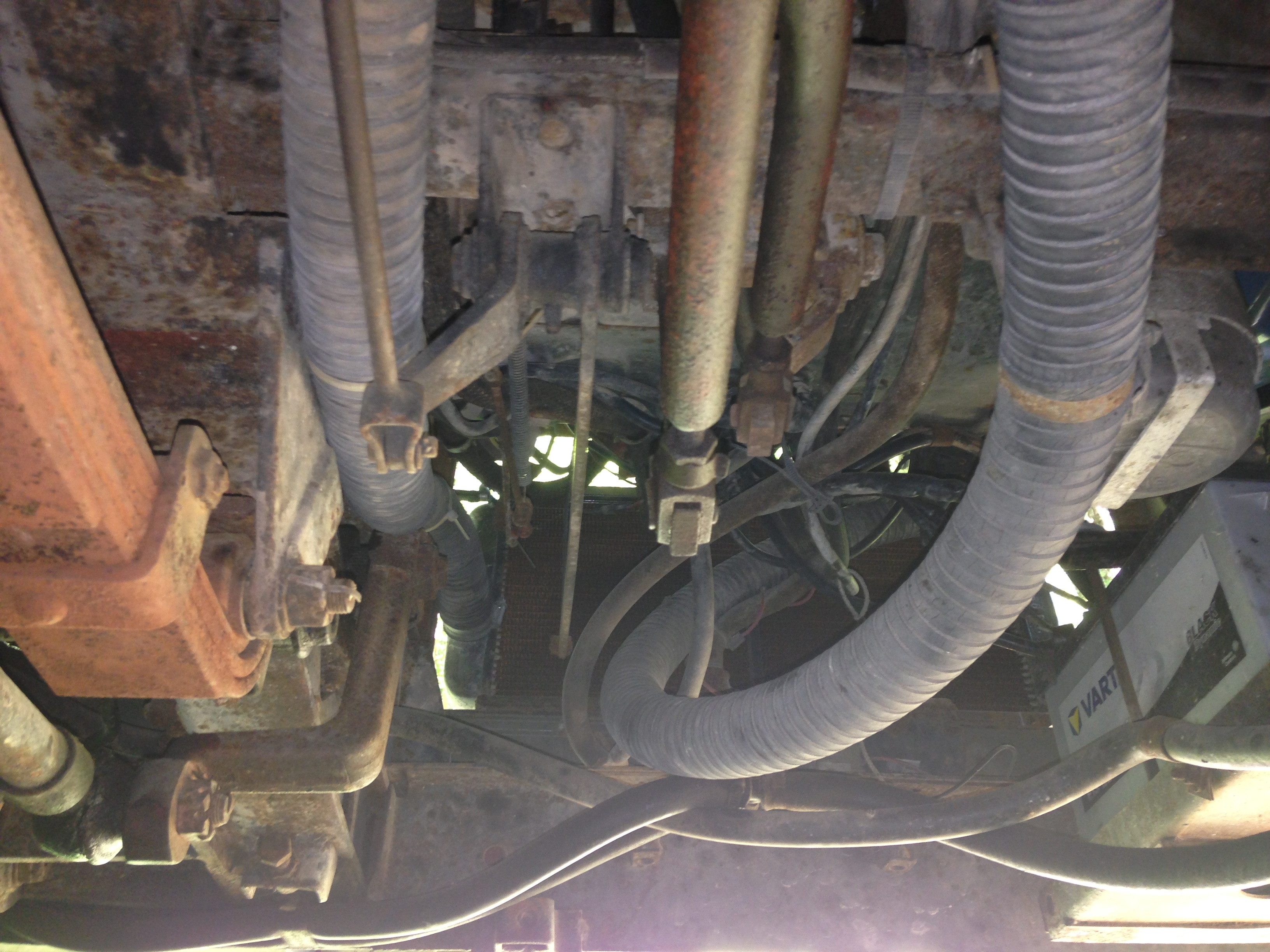

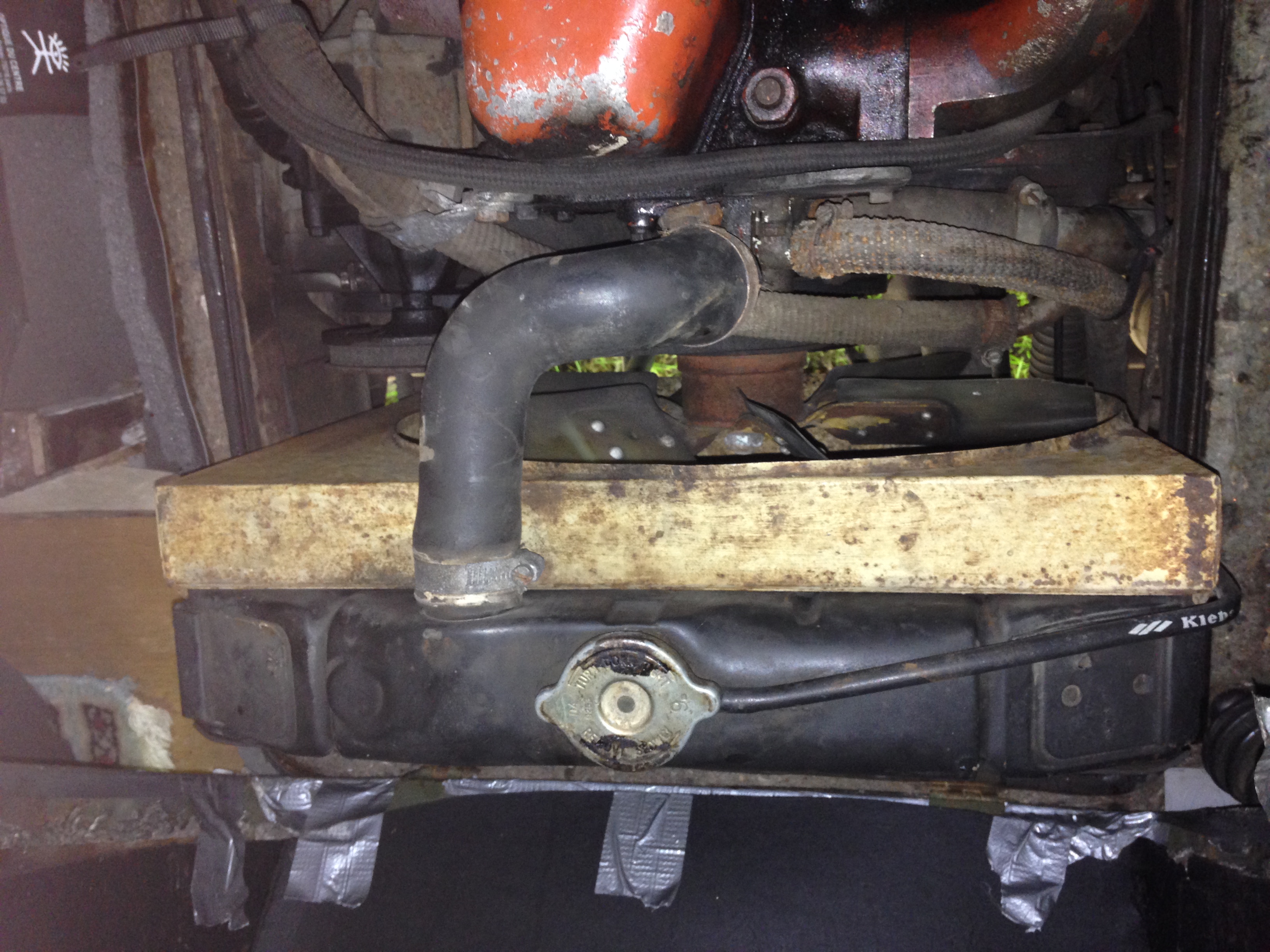

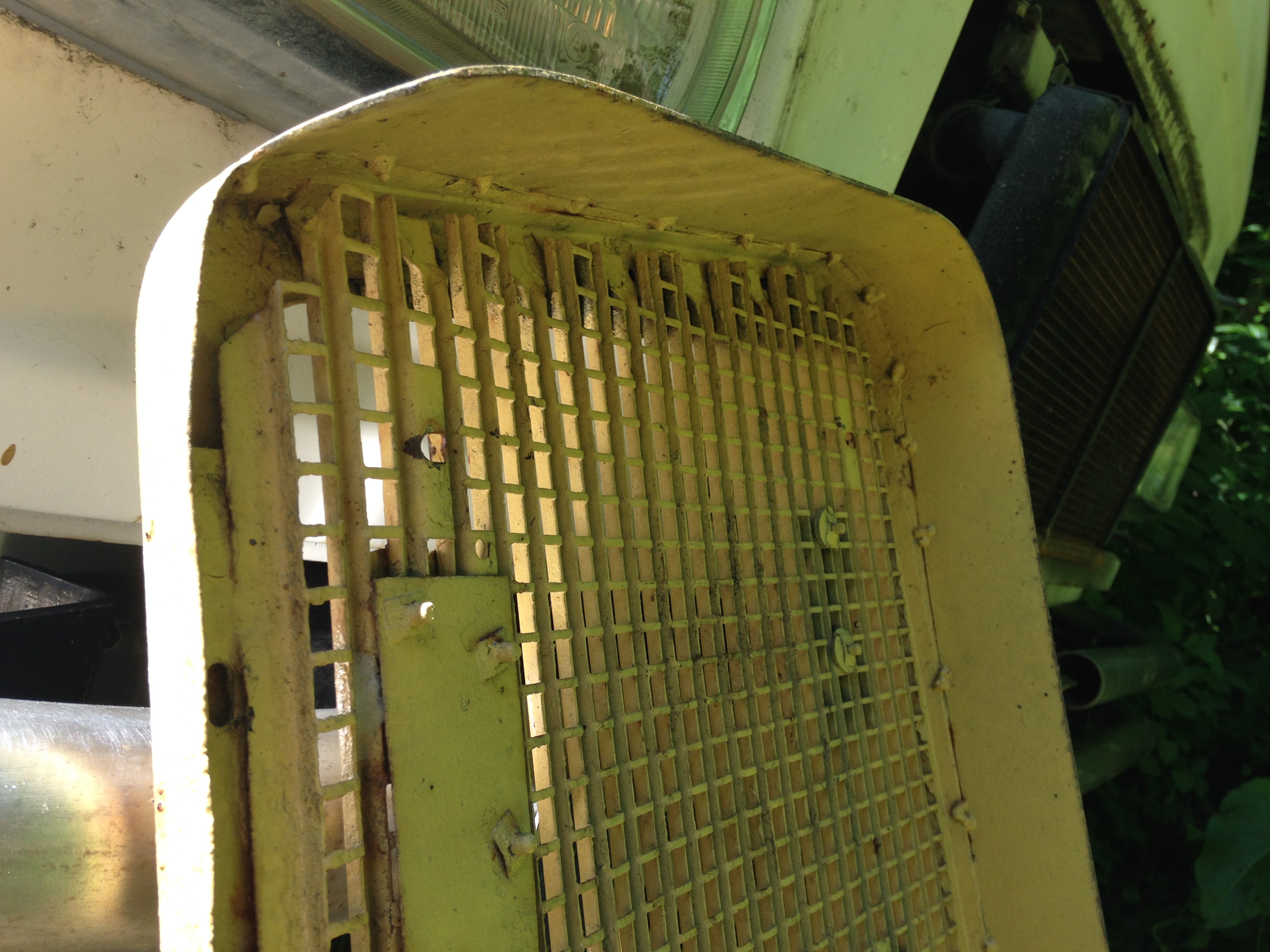

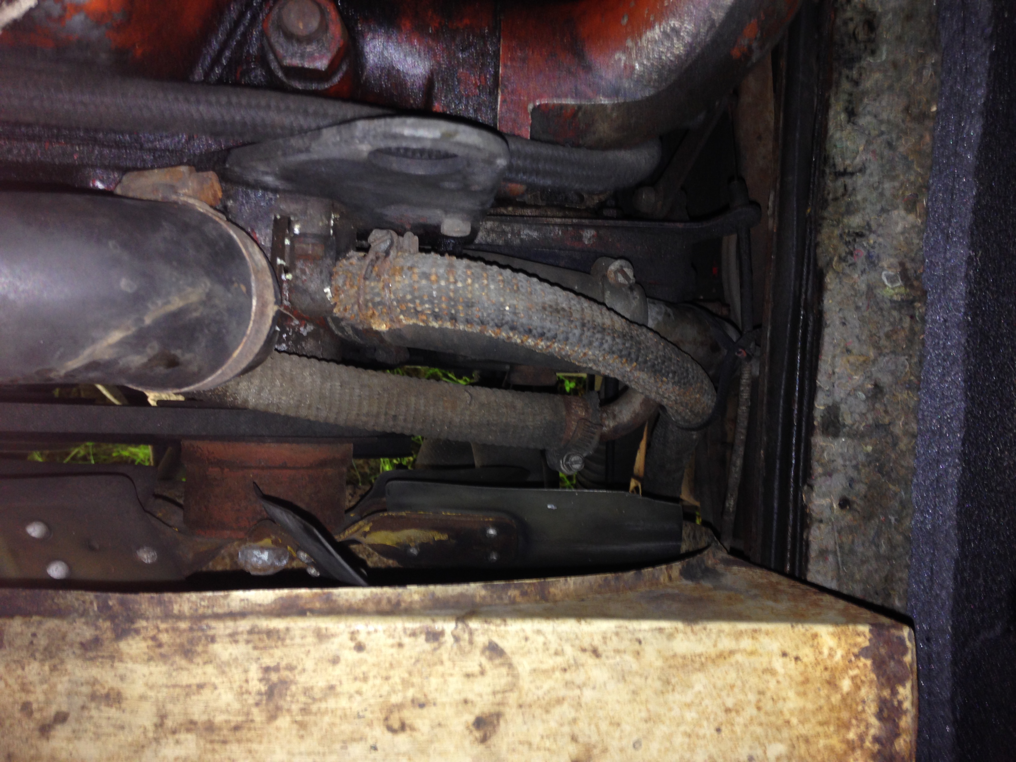

qq photos du montage double radiateur, 'sont juste en série.
[edit] certaines miniatures ne sont pas dans le bon sens, bizarre...
entrée depuis le radiateur d'origine
sortie vers la pompe
calandre avec soudure d'une tôle de 5 cm de large
vue de dessous vers l'avant<br />les 2gros tuyaux annelés sont entrée à droite et sortie à gauche.
vue du capot moteur, on ne voit pas bien mais le tuyaux annelé qui sort du 2ème radiateur entre dans la pompe à gauche
vue de dessous le radiateur principal avec sa sortie vers le 2ème.
Messages : 3602
Re: Questions au sujet d'un projet d'achat imminent
Bonsoir
Sur leTP3de Jigmé il y a donc DEUX radiateurs en série pour refroidir un malheureux 720... :shock: pourquoi pas, si ça fonctionne, il y a la place... je me dis juste qu'un seul radiateur placé derrière la calandre (peut-être un peu plus grand que le modèle standard) équipé d'un ou deux ventilos électriques en laissant le ventilo d'origine pour évacuer la chaleur autour du moteur (fallait le concevoir tout de même ce four !!!) ce serait pas trop mal, surtout en TT où l'on n'avance pas vite :D .
Didier
Bison Fute
Bison Fute
Messages : 322
Enregistré le : 14 oct. 2013 21:54
Message par Didier »
ouaip
c'est un 712 réalésé.
n'empèche que ça fonctionne parfaitement. Il a été préparé pour le Sahara. ça a tendance à me rassurer...
jamais de surchauffe depuis que je roule (20 000 Kms environ) avec ce TP3.
pourtant il à franchi pas mal de looooonnng cols. Bon, quand j'arrive au sommet ça sent l'chaud mais jamais plus de 90°c (ou un chouilla plus).
C'est relativement simple comme montage, pas de ventilos supplémentaire ni de gestion de quoi que ce soit.
Je ne suis jamais emmerdé, je n'y pense même pas.
La seule fois ou j'ai été obligé de prêter attention au mano plus que d'hab c'est en venant au ptit gros cette année ou la durite supérieure sur le radiateur d'origine à percée juste après le collier. Là c'est monté à 100°c rapidement dans le col du Granier avec le voyant rouge stop. L'avait perdu la moitiée de son eau. Hop, un coup de couteau pour la raccourcir, un coup de tournevis sur le collier et on à repris la route moins de 5 min après avoir refait le plein... ça tient encore :)
