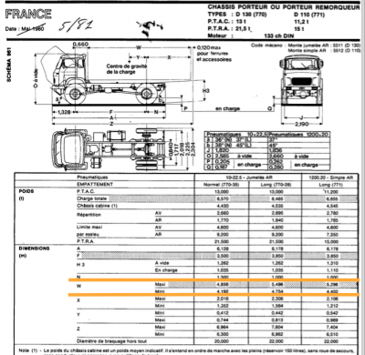

Pour la consommation en charge à 11T200 il est noté dans la revu qu'il consomme 29/30 litres "à titre indicatif"
En prennent exemple sur notre TRM 4000 qui à un poids de 9T5, en roulant tranquille sans faire gueuler la machine,
avec une vitesse de 70kmh il boit environ 22/23 litres :idea: à 90kmh en tirant sur les rapports il doit avaler dans les 30 litres ..
Sur le barré rouge du TRSM, il note la longueur max du D110 et du D130, si tu prend un D110 monte simple tu peux aller jusqu'a 5M296 :idea:
Tu peux certainement gagner encore quelques centimètres sur l'arrière avec une caisse avec le cul en biseau ..

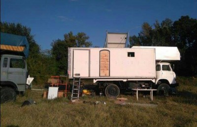

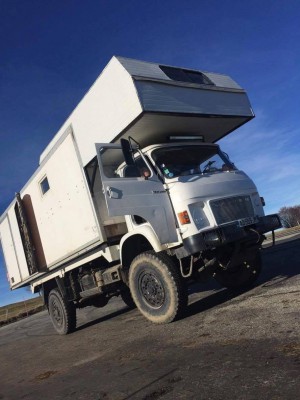

Bim bam boom j'ai remis la souris dessus, le premier est vraiment hors normes :shock: :lol:
J'espère qu'il n'a pas trop chargé le cul du camion pour ne pas délesté le pont avant :mrgreen: :lol:
Le deuxième qui doit être plus dans les clous du barré rouge ;)
