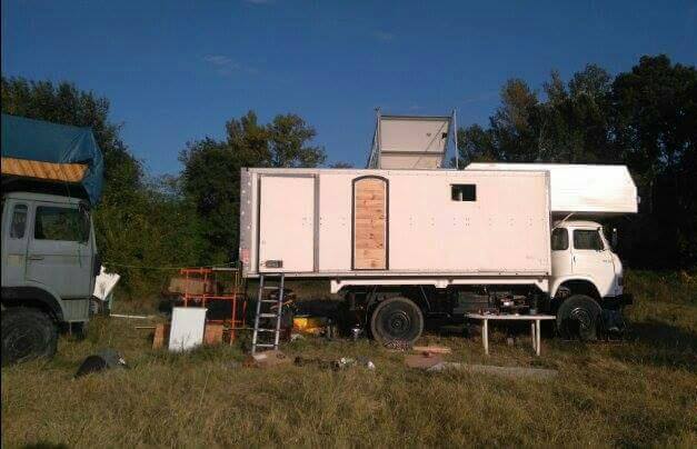

J'ai vu un gars sur une page Face de poulpe avec un TRSM équipé d'une cellule énorme,
Serais bien curieux de savoir le poids totale/dimensions/conso ..
J'essaie de retrouver la photo pour vous montrez sa roulotte XXL :lol: ;)
Il ne fait pas partie du forum ou il ait bien caché ..
@toute 8)

Bim bam boom j'ai remis la souris dessus, le premier est vraiment hors normes :shock: :lol:
J'espère qu'il n'a pas trop chargé le cul du camion pour ne pas délesté le pont avant :mrgreen: :lol:
Le deuxième qui doit être plus dans les clous du barré rouge ;)
