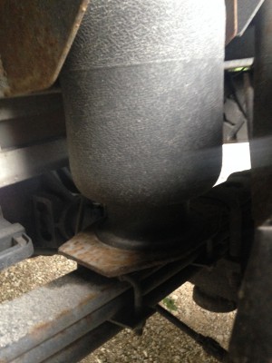

Avec beaucoup de retard (désolé) quelques photos.
Corbeau supérieur mécanosoudé maison en appui sur le châssis et fixé sur le faux-châssis
Platine inférieure fixée sur les lames par l'intermédiaire de U boulonnés.
Pour le gonflage, ça vient de chez Narbonne : commande séparée D/G au tableau de bord avec mano double + mini compresseur daés la cellule.
J'ai rajouté au droit de chaque coussin un T avec un raccord permettant de gonfler en station ou autre au cas où le mini compresseur tombe en panne.
Derrière le coussin, le reservoir d'eaux salles avec la vanne de vidange rapide (ça passe juste...)
Il va falloir que je me remue un peu pour remettre un coup de propre sur tout ça : un peu de rouille superficielle, j'aurai du tout blacksonner comme le châssis qui lui n'a pas bougé en 12 ans !
A dispo pour toute info complémentaire.
Sylvain.
