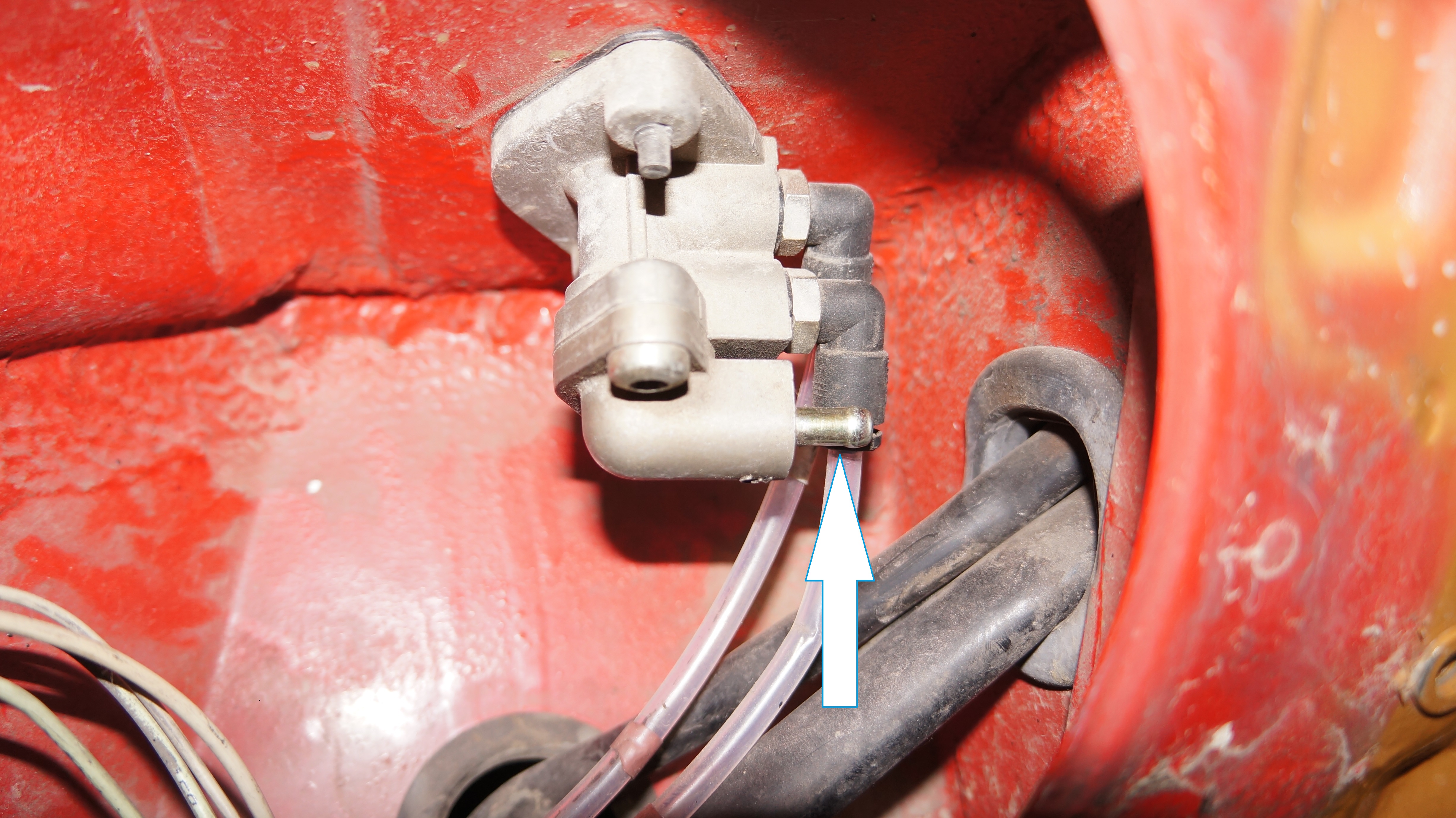

Salut à tous,
je me suis aperçu d'une fuite d'air sur le système du ralentisseur au pied de mon 110/170 est ce normal ? si non, que vient se brancher sur cet embout ?
merci d'avance pour vos réponses
Jacky

Re: Fuite ou pas ?
Bonjour, rien ne vient se brancher sur cette sortie. C'est par là que l'on entend une fuite...
Au démontage des deux vis, attention au ressort, on trouve un clapet caoutchouc, qui peut être fatigué et,ou, encombré de débris, ce qui est la cause de la fuite. Bien nettoyer, le filtre, aplanir le clapet délicatement et remonter...

Re: Fuite ou pas ?
Effectivement,après démontage du système,nettoyage remise en état et remontage la fuite a disparu.
Merci Marc pour ton inter, ainsi que ton site qui m'a bien inspiré pour la construction de ma cellule.
Jacky.
