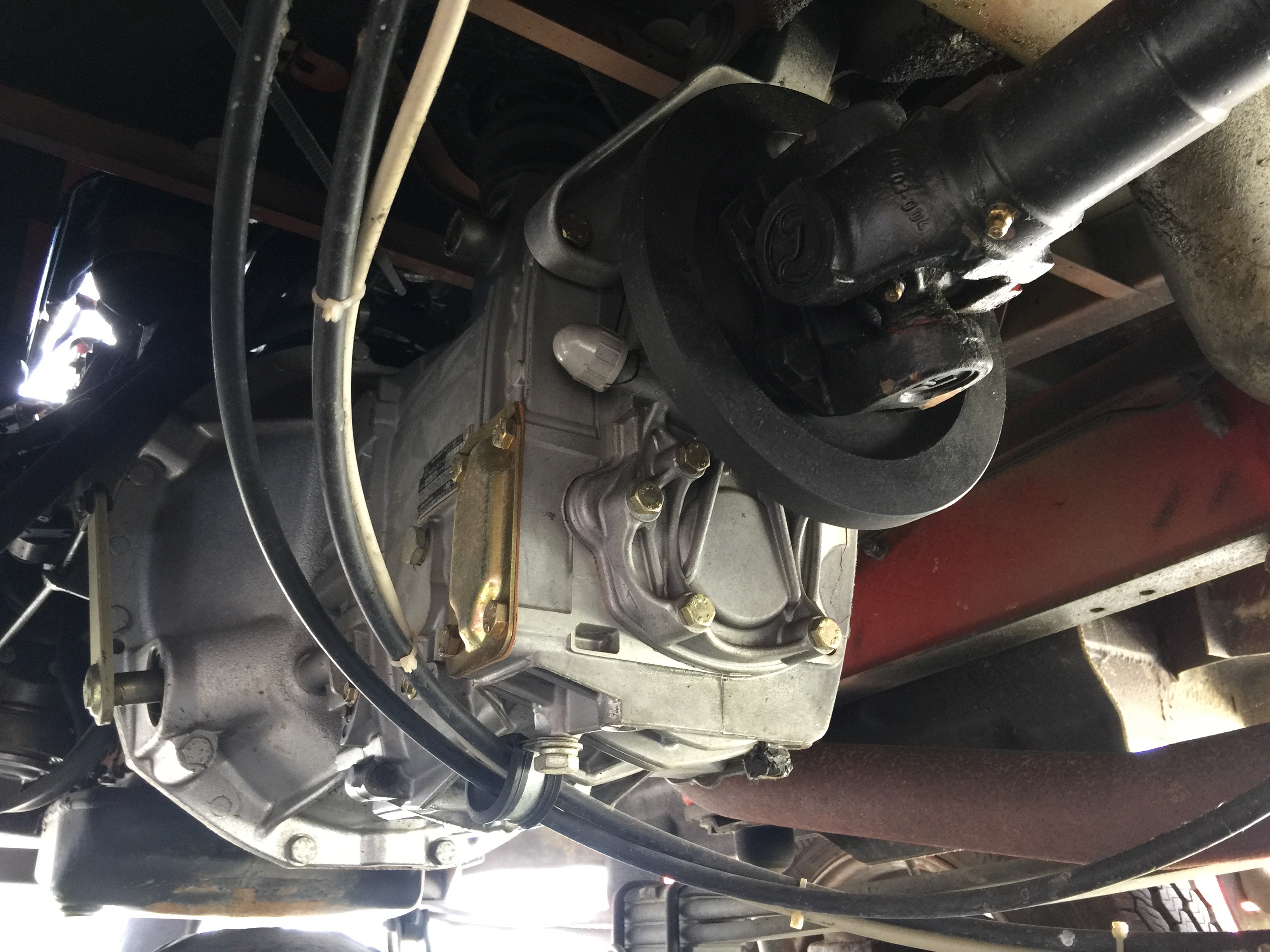

Salut le forum,
Je suis à deux doigts de craquer pour un B110 Ponticelli, vous aviez déjà remarqué l'engin, ici: viewtopic.php?f=55&t=12846
Je suis allé le voir aujourd'hui et j'ai roulé un peu avec.
Il est dans un état vraiment nickel, il a juste un peu trop de fenêtres à mon goût, mais bon...
J'aurais quelques questions avant de me décider, et notamment:
- Ce B110 serait un Ponticelli, est-ce que, au vu des photos quer je vous joints, vous pouvez le confirmer ou pas?
Je trouve bizarre que sur les carters de différentiel il y ait le logo Renault, mais comme je n'y connais pas grand-chose...
- Le gars était incapable de me dire (ici ce genre de véhicule est vraiment rare, et inconnu) si il y avait un blocage de différentiel.
En cabine il y a, entre les siège contre la paroi de séparation, un levier pour enclencher le 4x4 et un autre pour mettre les petites vitesses.
Mais je n'ai rien vu qui ressemble à un blocage de différentiel.
Il ya bien un système de moyeux débrayable, mais je ne comprends pas pourquoi puisqu'on peut passer en 4x4 depuis la cabine ?

salut JC et bvenu
OUI c'est bien un Ponticelli , le pont c'est normal que se soit un Renault , les Ponticelli sont une des variantes des B 4x4
les moyeux débrayage c'est aussi du Ponticelli et moi personnellement je préfère question usure et consommation carburant .
il faut débrayé les moyeux avant d’enclenché le 4x4 ( attention jamais sur route sèche , sous penne de tout cassé ) .
si tu le monte en simple roues c'est possible et c'est pas la peine de le déclassé pour ça .
c'est un PL et si tu as le permis Pl je te conseille de le laissé en Poids lourds pour ton aménagement car le B pesse environ 2800 kg à vide .
Au cas ou si tu l’achète et que tu veux passer en roues simple ( je vends 5 jantes Ponicelli fabriqué par Bouzinac cerclé avec les 5 pneus Blackstar all terrain + d'autres chambres à air )
pour le différentiel manque peux être juste la manette noir pour le déclenché .( à voir )
tu peux faire un tour sur mon post Projet B si tu veux voir le B .
au plaisir de se voir au Rasso des P'tits Gros à Montalieu Vercieu du 25 au 28 mai 2017. :drinkingcheers:
le Logo Renault c'le Pont et pas le différentiel fouet
