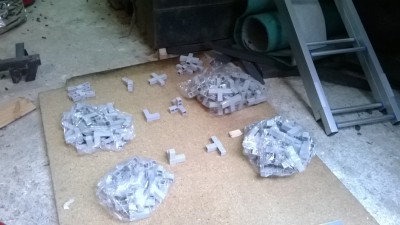

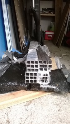

j'ai recu les tubes (120m linéaire) et les raccords et voila les premières decoupes pour l'armoire :D
a suivre !

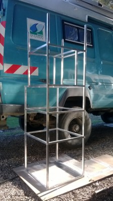

j'en profite pour rajouter une photo de l'armoire (structure en alu terminé). C'est hyper costaud, j'ai tapé comme un sourd pour emancher tous les tubes, pas besoin de colle, ça tiendra

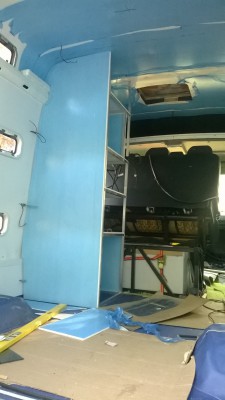

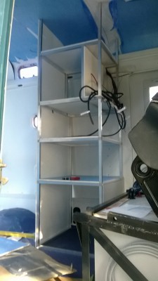

et l'armoire montée...
reste à faire finir l'habillage

philounass
Re: aménagement alu
Message par philounass »
oliv' a écrit :et l'armoire montée...
Beau travail vivement la suite.
Le bleu du panneau ,peinture ,stratifié ou couleur dans la masse??
