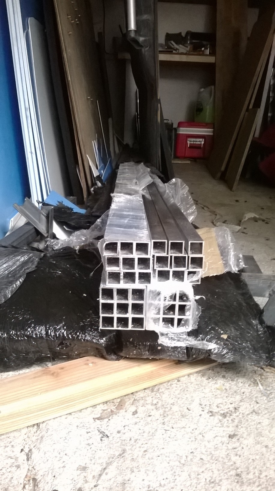

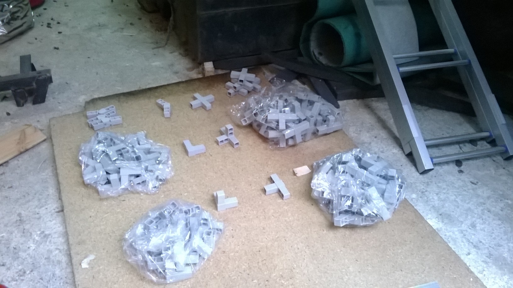

salut,
bon, je m'y lance...
j'ai recu les tubes (120m linéaire) et les raccords et voila les premières decoupes pour l'armoire :D
a suivre !

j'en profite pour rajouter une photo de l'armoire (structure en alu terminé). C'est hyper costaud, j'ai tapé comme un sourd pour emancher tous les tubes, pas besoin de colle, ça tiendra
