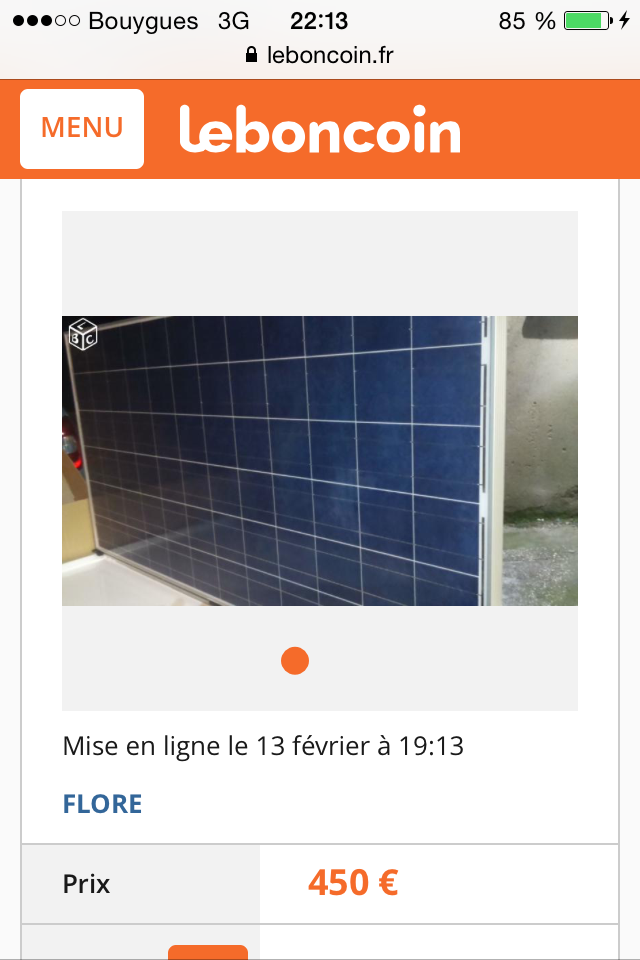

Salut voyageur de la nuit
Tu as eu une sacrée bonne affaire sur tes panneaux ! Le mieux que j'ai trouvé c'est 450euros pour 2 panneaux 270W...rien à voir mais je décourage pas, on a le temps pour la trouver notre affaire.

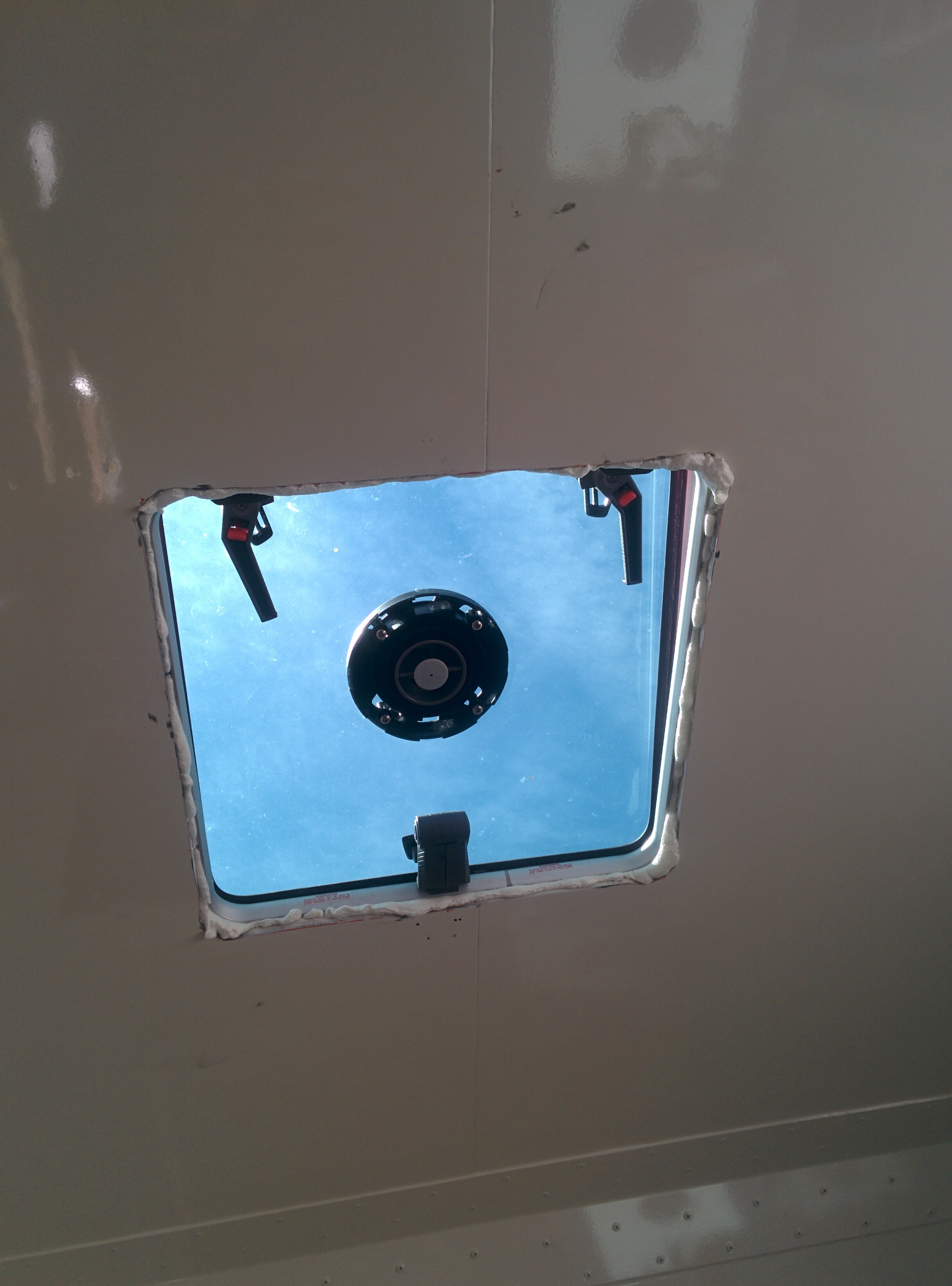

Sinon les travaux avancent avec la mise en place des superbes fenêtres, ça coupe, ça ponce, ça colle et ça fait des allers retour dans les magasins de bricolages :lol: je déteste ces magasins c'est comme ikéa je ne sais pas pourquoi on y reste autant de temps !
Bientôt des photos

Photos des 3 fenêtres placées, une pour la salle de bain, une pour la cuisine et la dernière dans le salon (banquettes et tables) plus une qui donne au toit du luxe ! Il reste encore une fenêtre mais on n'est pas sûr de vouloir la placer encore. Avec la pluie qui va et vient c'est parfois dur d'avancer !
