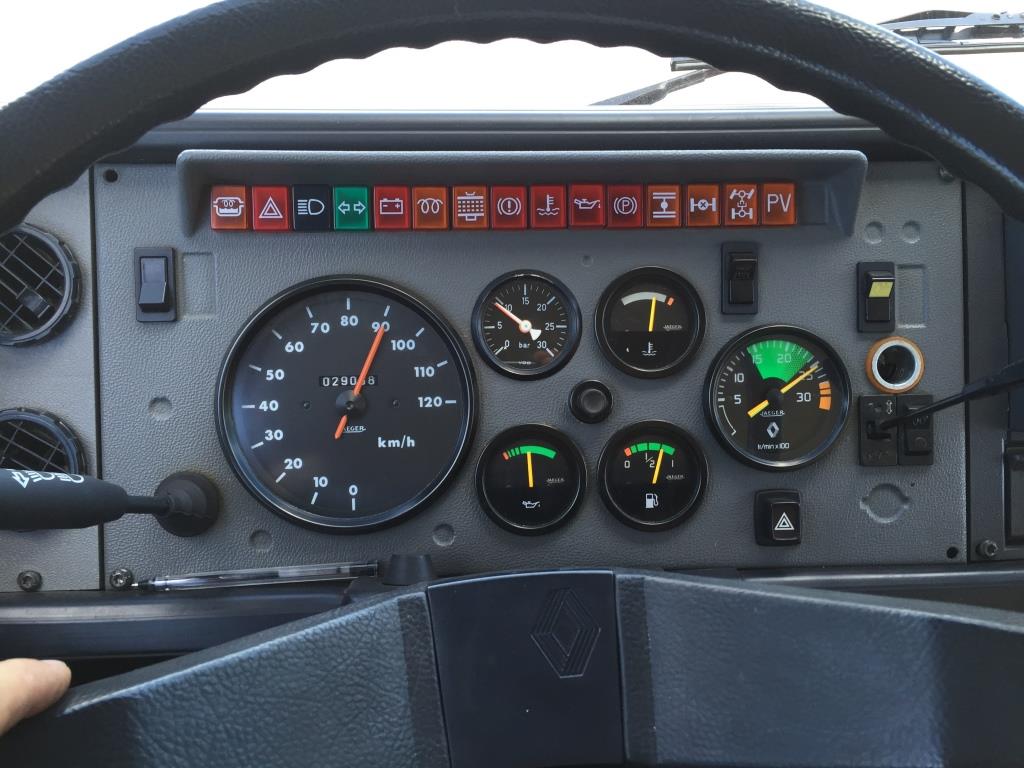

Re: Avis et infos ccf 170/180/210
Message par xavier-64 »
Pour en être sûr, il faut qu'il soit équipé d'un limiteur...
Pas de limiteur = bridage de la vitesse max par une chaîne cinématique "courte"
Limiteur = 90Km/h à 1850/2000 tr/min comme mon M200 4x2 en 13T de PTRA
Sur le BR tu as les rapports de boite et de pont.
Avoir, après le moteur du M180 ou M210 MIDIR060226 est plus coupleux à bas régime.
