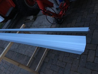

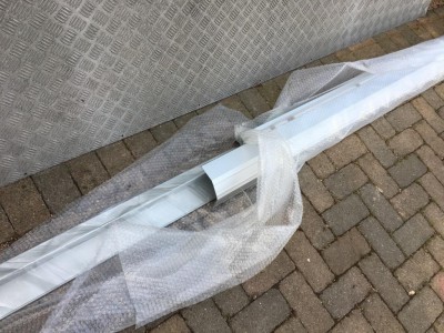

Il est temps d'un reportage photo :amuseordi: :drinkingcheers:
Bon une partie du matos est arrivé :mrgreen:
les cornières... rive, bord, équerres....

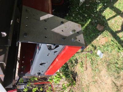

Préparation de l'attelage
J'ai commandé les plaques à une société du côté de Rimini qui fait de la découpe laser....
Le résultat est plus que bien... ils font aussi le pliage et découpe sur plan... je pense que j'aurais encore recours à leur service....
J'ai fait ce choix car je ne me voyais pas faire tout les trous à la main....ou plutôt à la perceuse à main, n'ayant pas une sur colonne en Italie...
Des trous...
Des soudures
Des essais
Des p'tit trous ...
Encore des p'tit trous...
Des Boulons...
Des p'tit boulons...
Encore des p'tit boulons..
Et voilà...
A titre d'info, il y a 36 ensembles Vis 10.9, M12, 55/55, pas 150, brut, Rondelle maxi 2,5x13-32, Ecrou 10.9 M12 pas 150...
