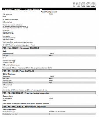

suite à plusieurs recherches que je n'ai pas publiées sur le fofo, je peux dire que les ponts de Ziveco, anciens comme modernes, les B Hurth, et à mon avis les Renault et Ponticelli sont tous, à la base, des ponts Carraro ...
Si je suis cette logique, ils sont tous conçus de la même manière ... donc il devrait y avoir un ressort de rappel interne dans le pont pour garder la position "non bloquée" en cas d'absence de tringlerie ou pression/dépression ...

Les ponts des iveco ancienne génération sont bien d'origine ivéco et non carraro.
Le ressort de rappel est extérieur du pont sur la commande.
Raphaël.
Raphaël.

oui, je suis d'accord avec toi, après réflexion le ressort n'est pas forcément toujours en interne ...
Pour les ponts "Ziv", je suis plus sceptique, même s'il y a une plaque ... je reste sur mon idée du Carraro, mais ça reste mon avis perso

Je pense comme Seb ( j'ai posté cette remarque dans meca pont renault il y a peux ) , c'est du carraro , un type qui a une très grosse expérience chez renault truck et autre marque ( qui a accès au plan de fabrication de pièces et d'autres plan du genre … ) m'a affirmé que c'était du carraro
Carraro a un site et aussi un revendeur en France

Pour les iveco 35w10 , c'est sur a 100% que c'est de l'iveco car c'est les mêmes que les 4x2 , seul difference les freins et le rapport de pont .

moui je pense aussi que s'est du renault,iveco d'origine:je ne voit pas ou vous trouver que les ponts renault/ponti et iveco sont de fabrication carraro je vous parle même pas des ponts hurt (qui soit dit en passant est un concurrent direct de carraro
)....aucune des pièces n'est commune ne serait ce que pour un boulon a un pont renault ou iveco....car a taille approximative de no cam il y a les ponts carraro d'auverland qui son a milles lieux des notre,et ce, a tout point de vu
et puis rvi,iveco mercedes on les reins assez solide pour fabriquer leur propre pont, d’ailleurs renault a une usine de pont a lyon: CPE (centre de ponts et essieux) en activité depuis 1954 et 400 ouvriers
si s'etait du carraro ça se saurait, on retournerai pas l'europe pour trouve un demis arbre roue.....

Si on tape daily 4x4 carraro, en Italie il y a plein de touche ... Auraient-il des ponts différents des Français ?
Pour les ponts Hurth, je pense qu'ils n'ont jamais fabriqué de ponts pour les VL type fourgon (RVI B90 4x4 - B110 4x4 - VW LT35 4x4 - LT45 4x4) mais sous-traités.
Par contre, pour le TP, l'agri, la manutention, là je pense qu'ils usinent leurs ponts ...
Pour Renault, ok vu ton explication
Seb

Le nouvel iveco et le scam ont des ponts carraro, pas l'ancien, pour les autres ?
Re: Remontage en cours, quelques questions....
ha ok les récent !! mais pas les 40.10 35.10 et nos B..."fin les vieux quoi....sinon si on tape iveco dailly carraro on tombe surtout sur la gamme ultra recente 55w17 et 18 mais pratiquement rien sur les daily ancien...
sinon sans vouloir faire le relou je pense que hurth faisait bien leur ponts car s'est (s’était) une grosse boite specialiste de la transmission directement en concurrence avec zf,clark,carraro,gkn...surtout dans l'agricole le forestier et l'industriel,ils on du tester dans le vl et s'y sont casser les dents,si hurth avait sous traiter on trouverais des traces...mais rien...le neant...
une sous traitance laisse une trace,un peut comme les ponti dont yves avait trouver l'origine des demis arbres av,qui etait fabriquer du coter de saint etienne...
