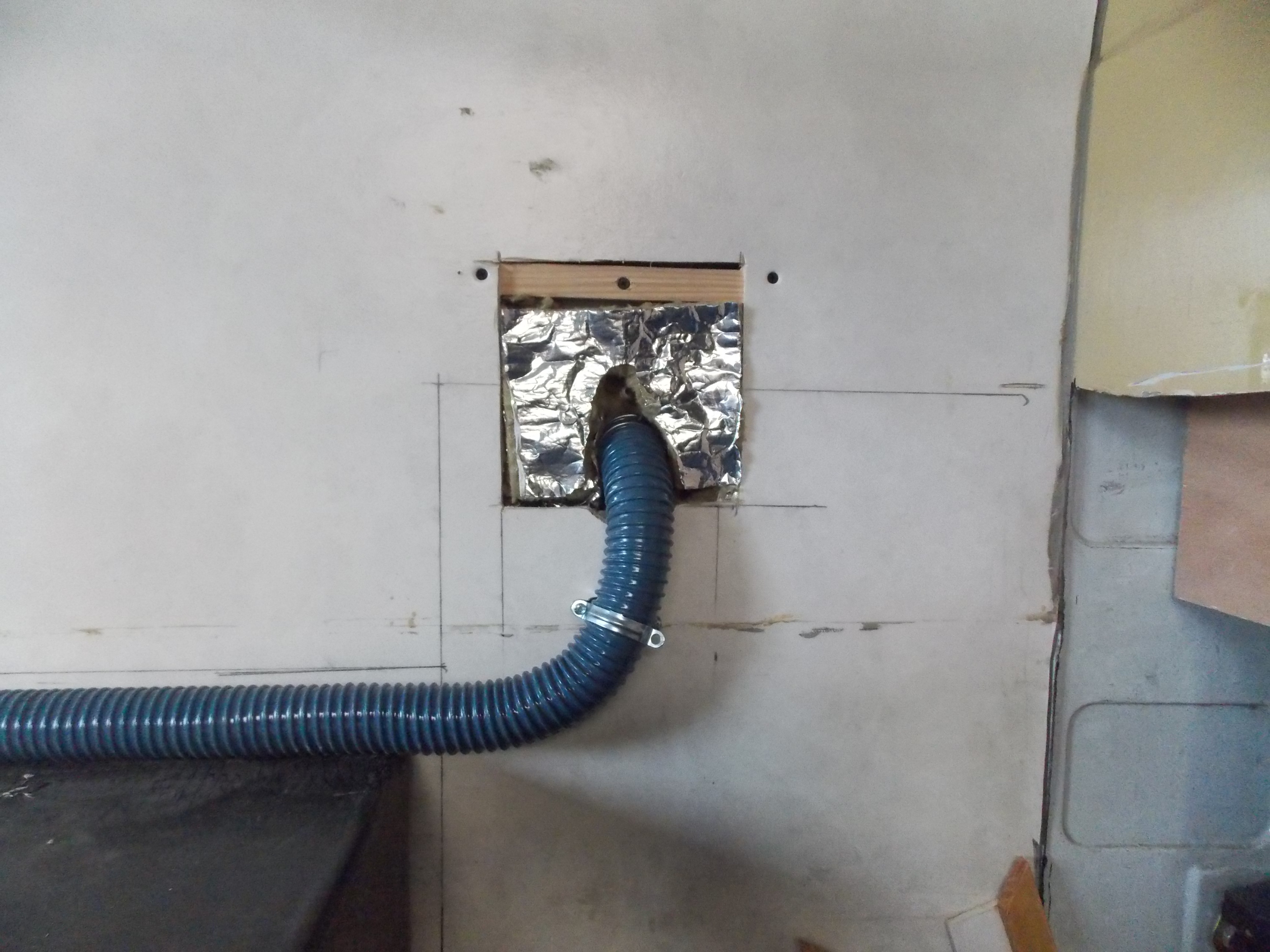

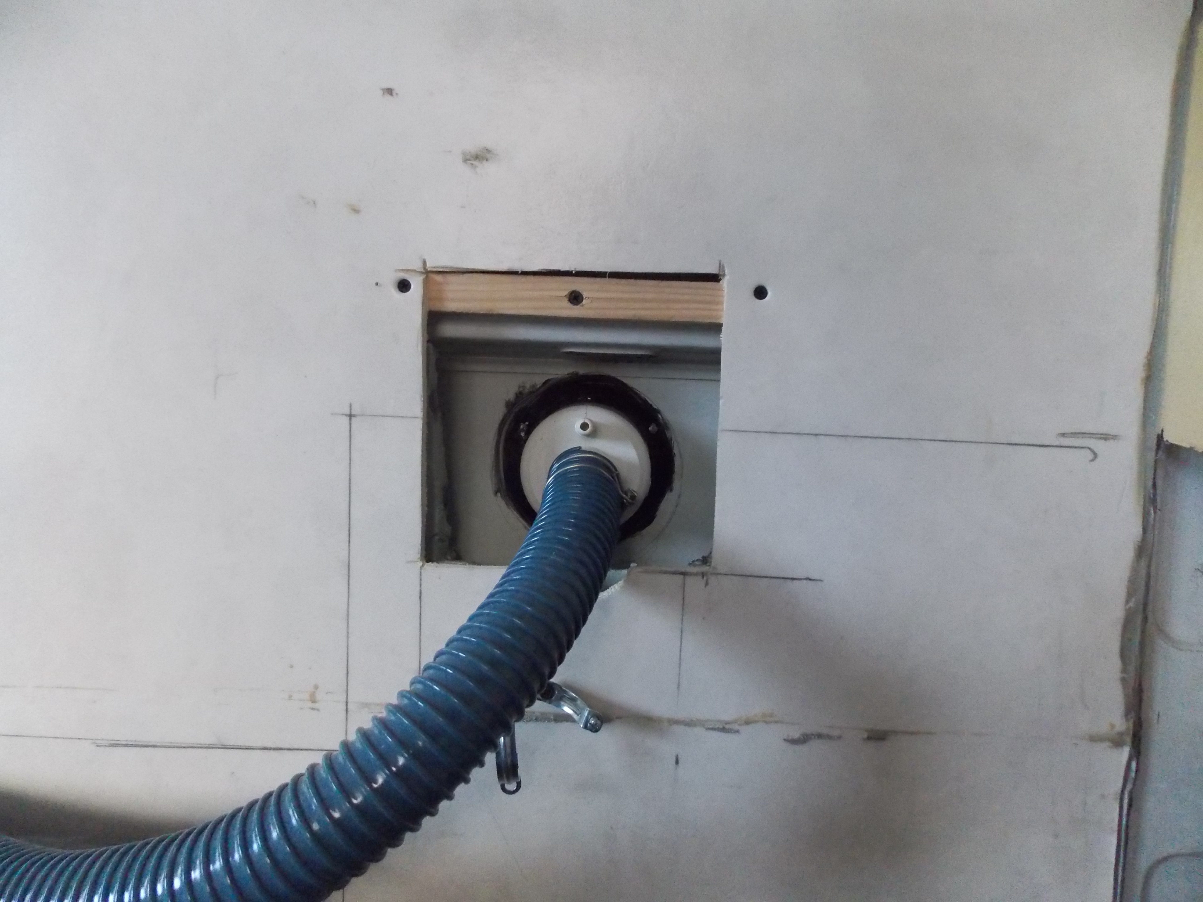

Mise en place de l'office de remplissage:
Découpe d'une trappe a l'intérieur
Mise en place du tuyau et de la coupelle
Une couche anti-rouille, fixation définitive et isolation

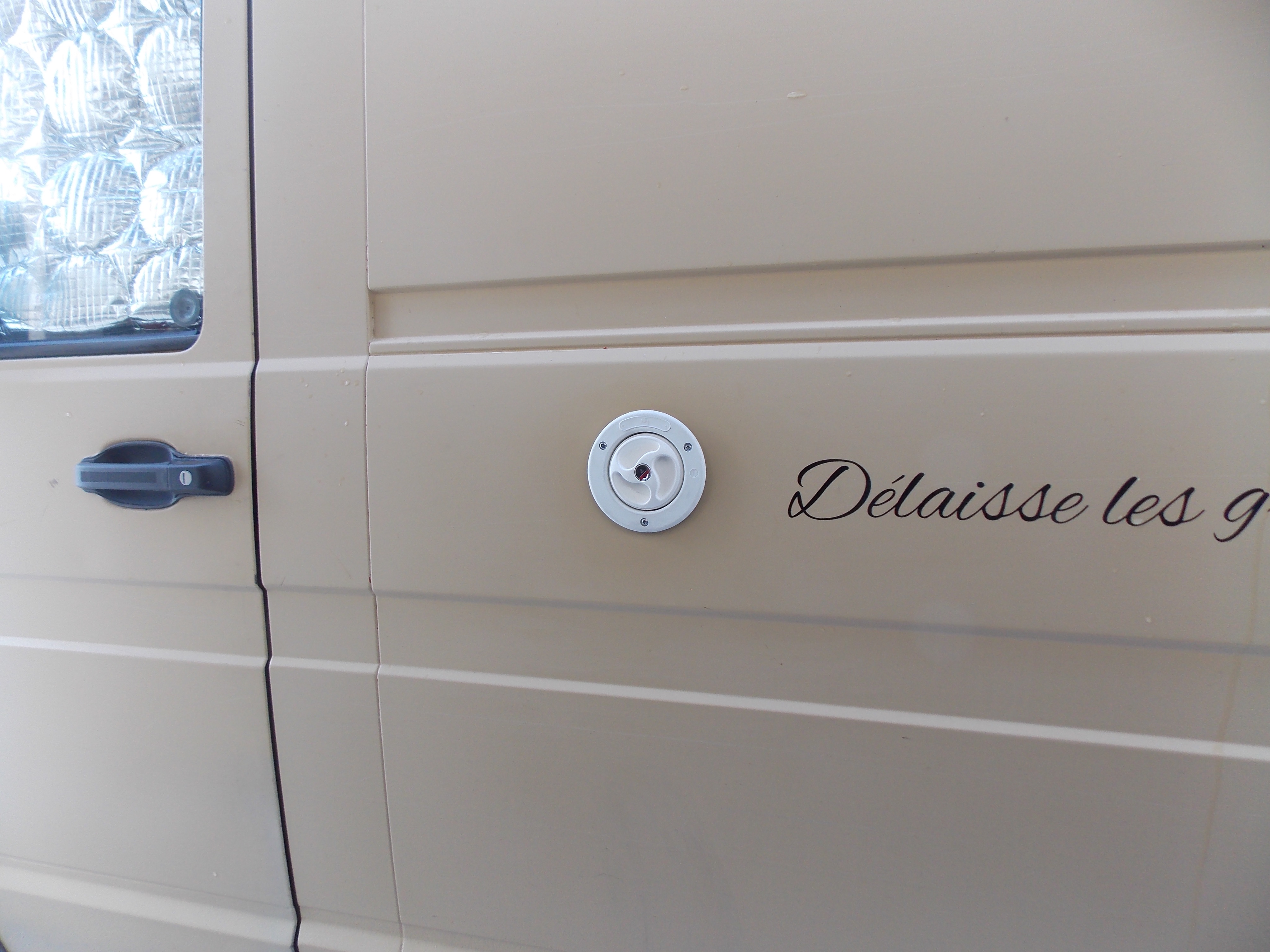

Vue de l'extérieur

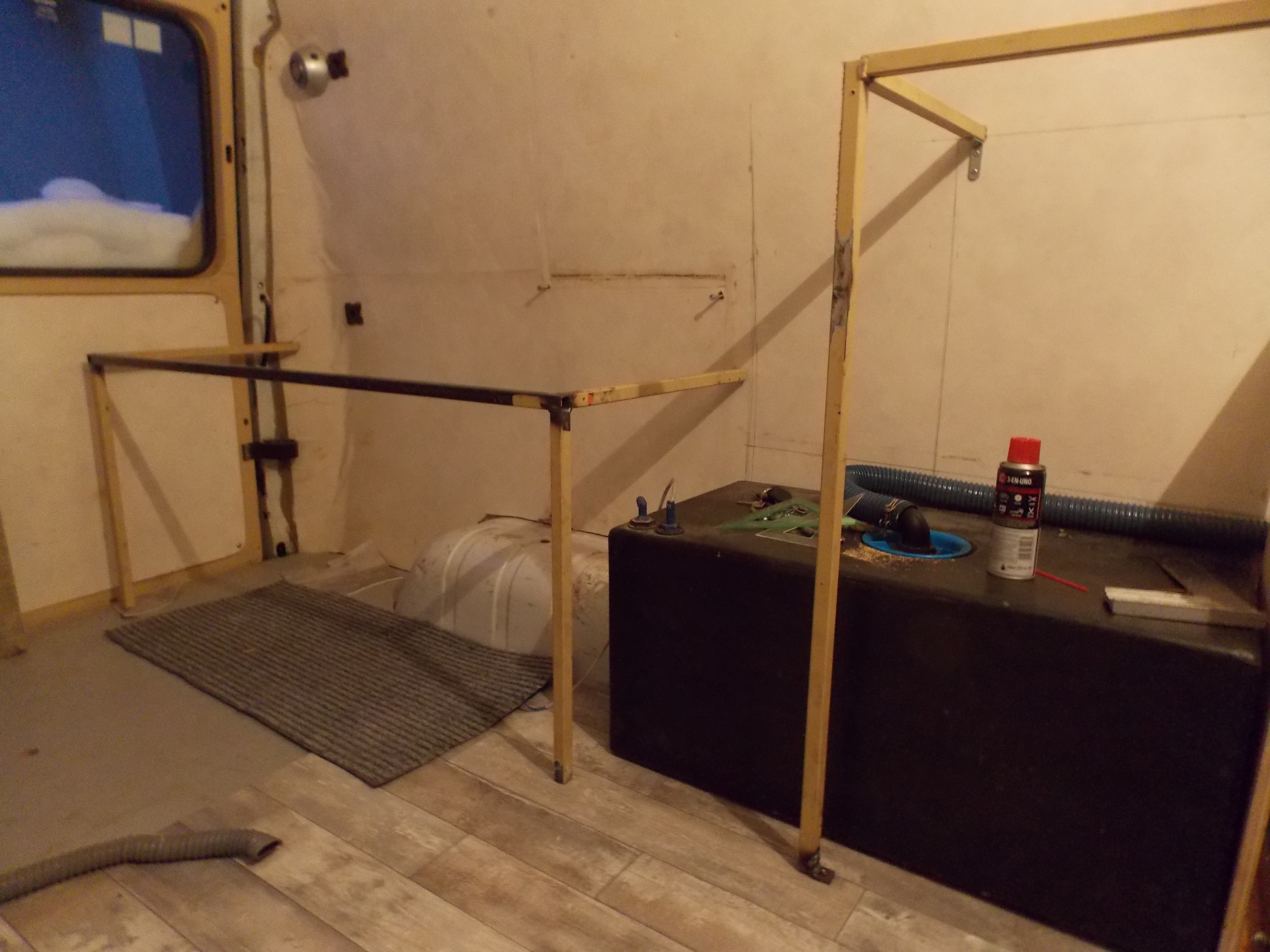

Opération Home Staging, après découpe, soudures des anciens montants
L'emplacement pour le frigo, bidon d'eau et du futur meuble de cuisine
Nouveau lino, les futurs coffres avec un faux plancher.

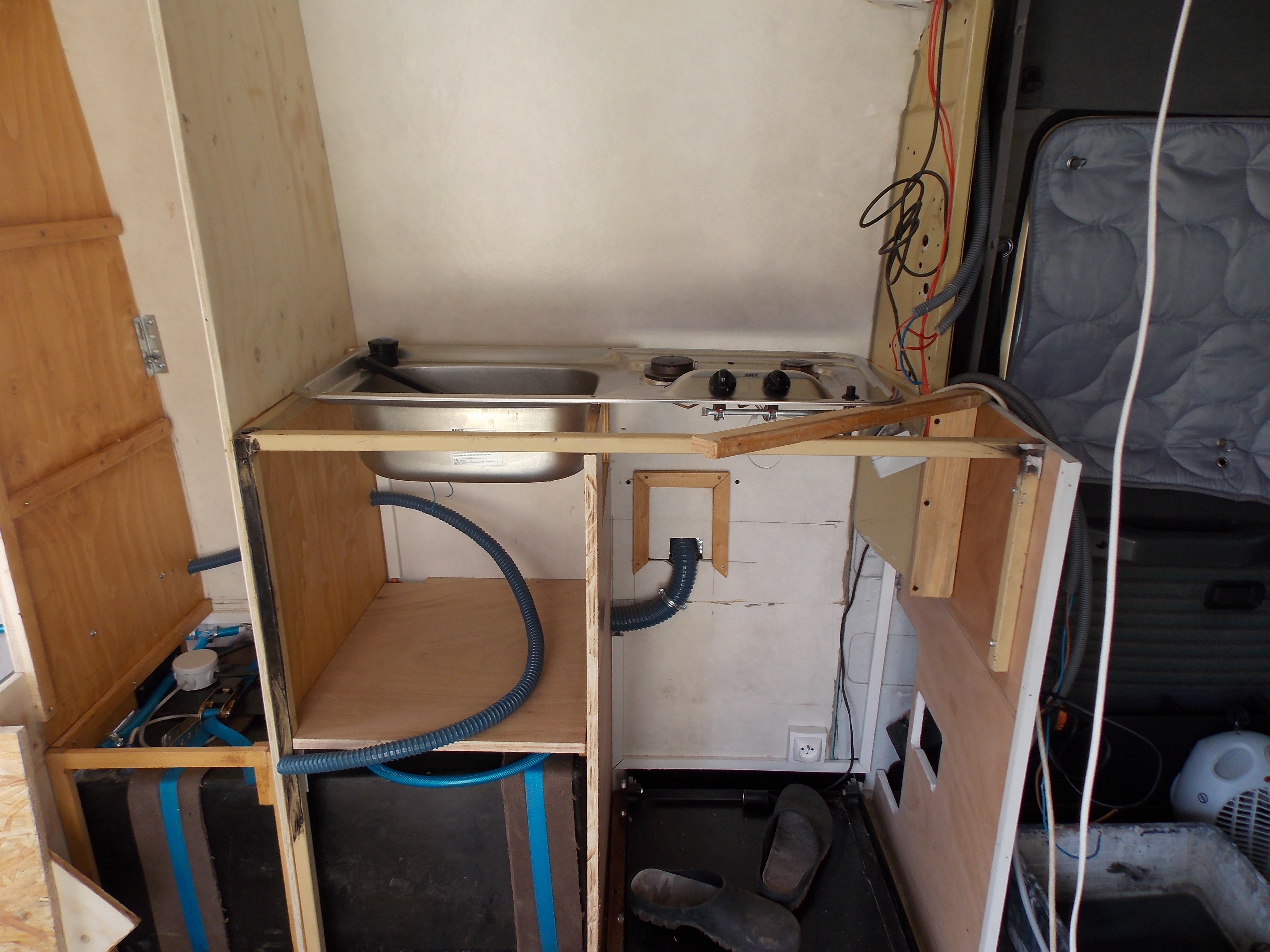

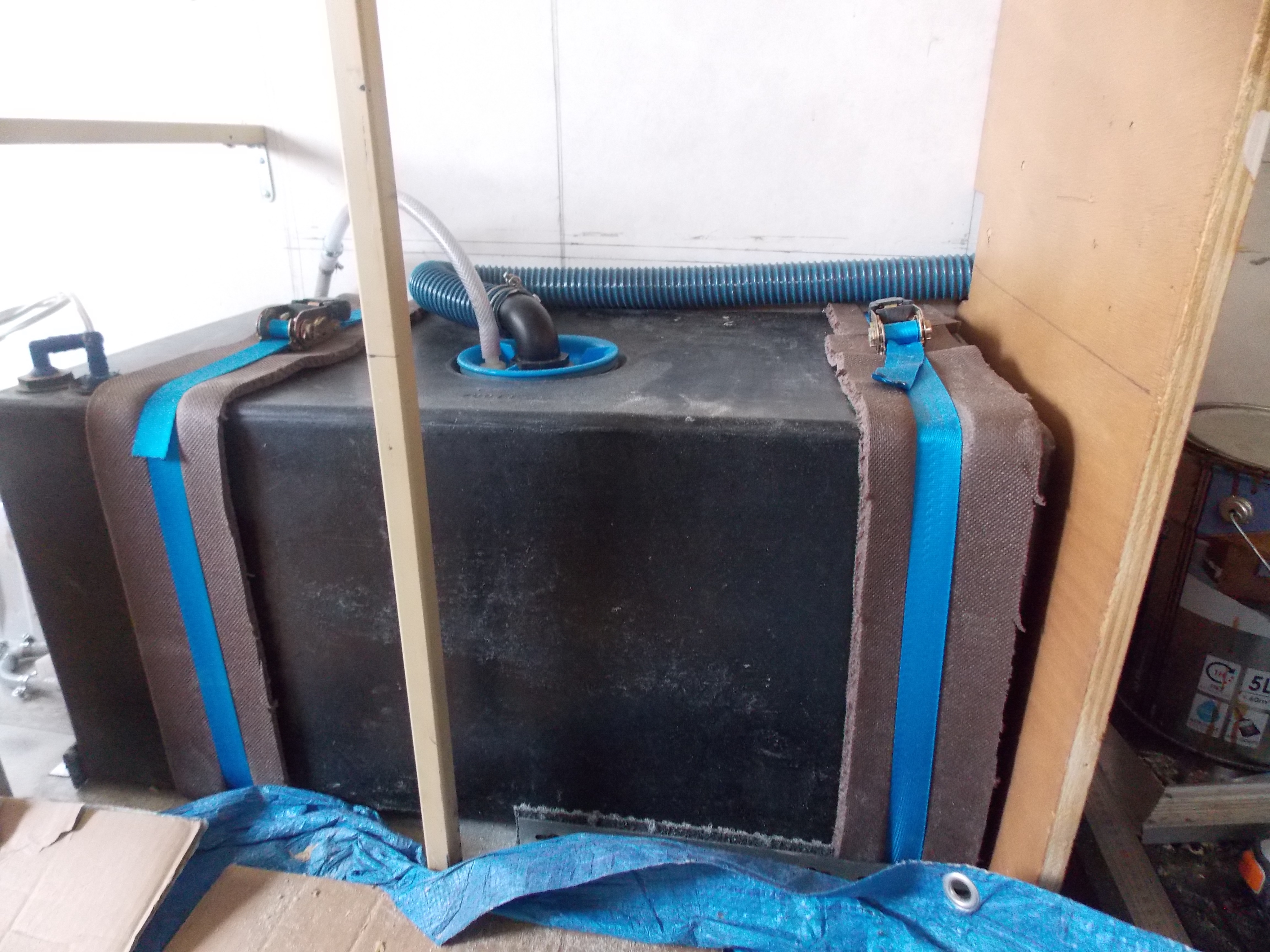

Un petit point sur l'avancée du réaménagement:
Fixation du bidon d'eau , mise en place d'une vidange et raccordement de l'èvent sur la vidange. Auparavant, l'èvent sortait directement dans le camion, cela m'a fait bizarre quant j'ai rempli la 1 ère fois :(

La suite
Vue de l'intérieur du coffre
De l'arrière avec la trappe pour la douche
Vue du futur placard et du meuble de cuisine avec l'évier/ plaque de cuisson
