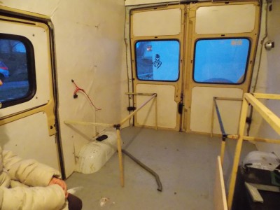

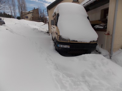

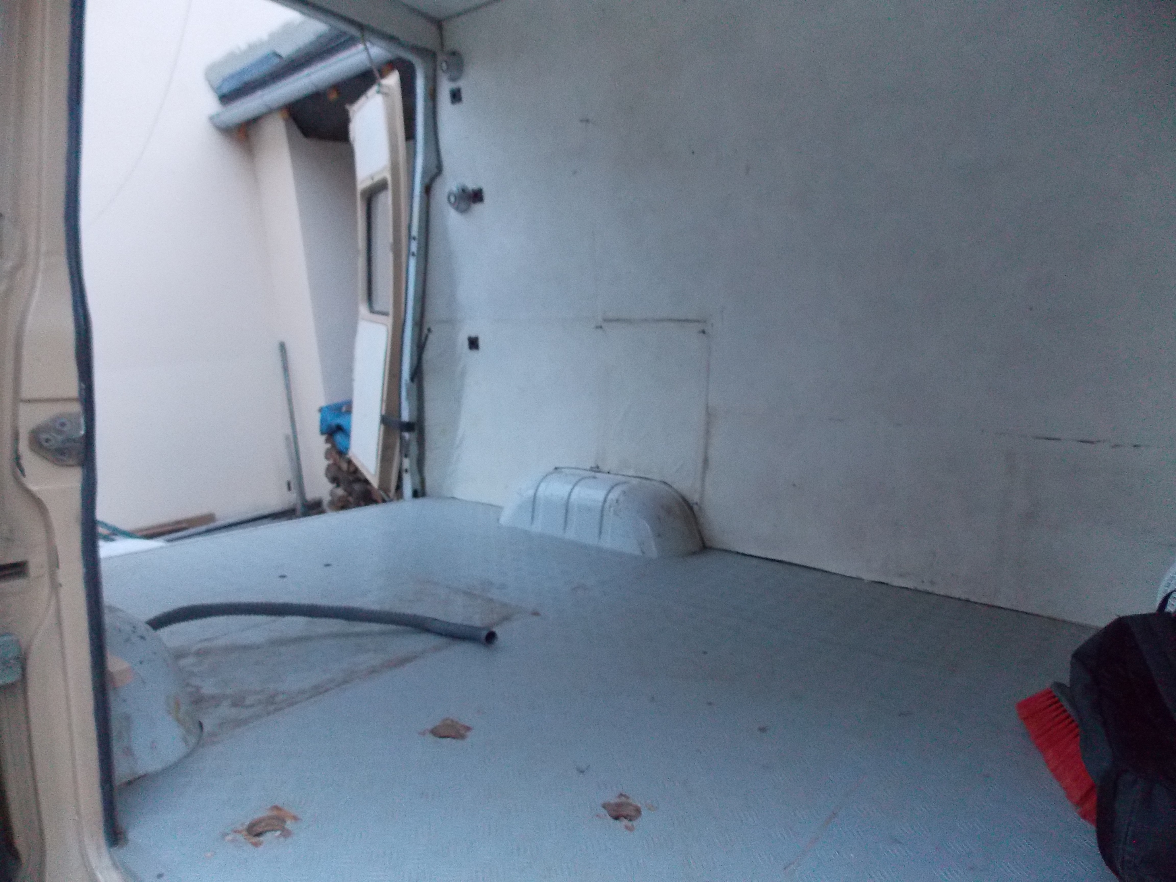

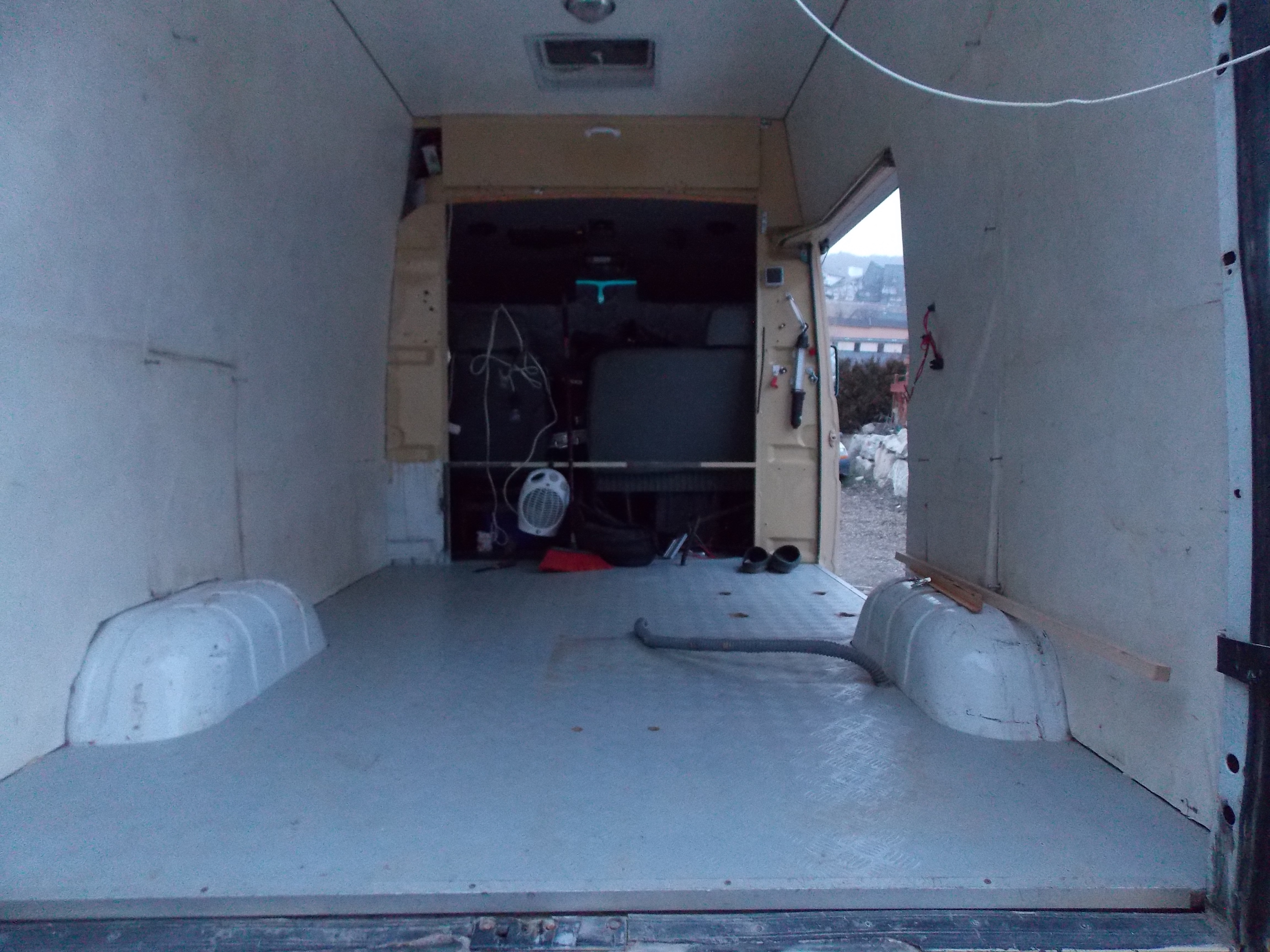

Bon il va falloir si mettre :?
après quelques coups de pelle .
Avant:
La partie repas et nuit
L'arrière avec les bannettes
maintenant
Le projet est de créer le coin repas et nuit sur l'arrière, la cuisine sur l'avant.

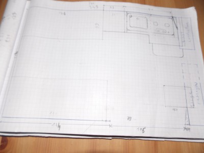

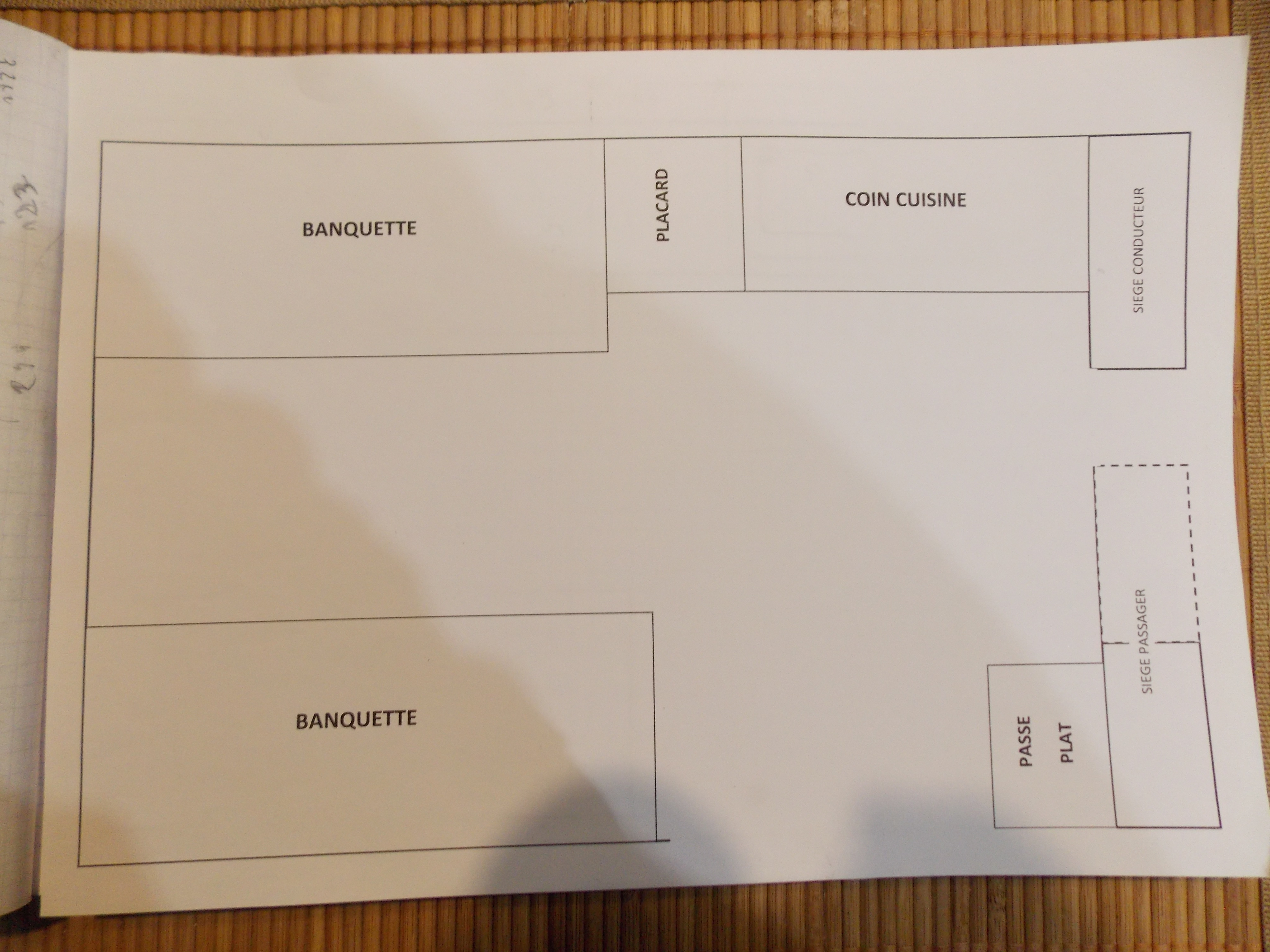

Voici le plan un brouillon et remis au propre
Il est vrai que le réaménagement est radical,mais dans l'ancien aménagement les bannettes prenaient énormément de place et vraiment pas pratique, nous avions que l'avant pour circuler et le soir pour mettre le lit .quelle gymnastique :( je vais réutiliser tout le matériel : bidon d'eau,évier, plaque de cuisson et je vais aussi intégrer mon frigo ,un engel 40 l. Pour le montage des meubles ,j'utiliserai un maximum les anciens matériaux. Je ne pense pas faire d'autre ouverture pour le moment. Je dois imperativement avoir fini avant les beaux jours.

OK....On va suivre tout ça ! :thumbup:
En fait, ton installation est pratiquement la même que celle que j'ai...

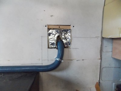

Bonsoir à tous,
j'ai l'intention d'installer un orifice de remplissage d'eau par extérieur. Ma question est la suivante, l'intérieur de mon camion a été entièrement isolé par le précédent proprio, bonne chose, mais aujourd'hui je ne vois plus les montants, ni les vis car les cloisons sont entièrement recouvertes de lino. Y aurait il une bonne ame pour me donner l'emplacement approximatif des montants de la caisse, afin de ne pas faire trop de cacades lors du perçage de la tôle.
En vous remerciant.

Voici quelques photos en plus.

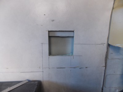

Mise en place de l'office de remplissage:
Découpe d'une trappe a l'intérieur

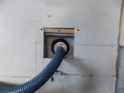

Mise en place du tuyau et de la coupelle
Une couche anti-rouille, fixation définitive et isolation

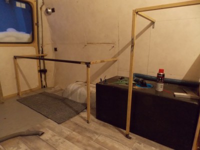

La suite,

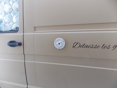

Vue de l'extérieur
Opération Home Staging, après découpe, soudures des anciens montants

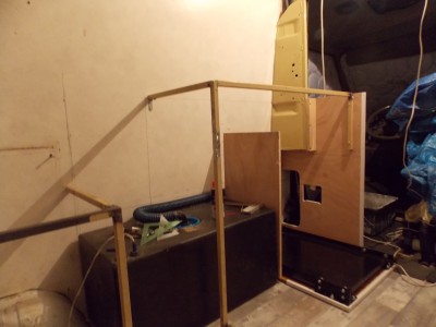

L'emplacement pour le frigo, bidon d'eau et du futur meuble de cuisine
Nouveau lino, les futurs coffres avec un faux plancher.

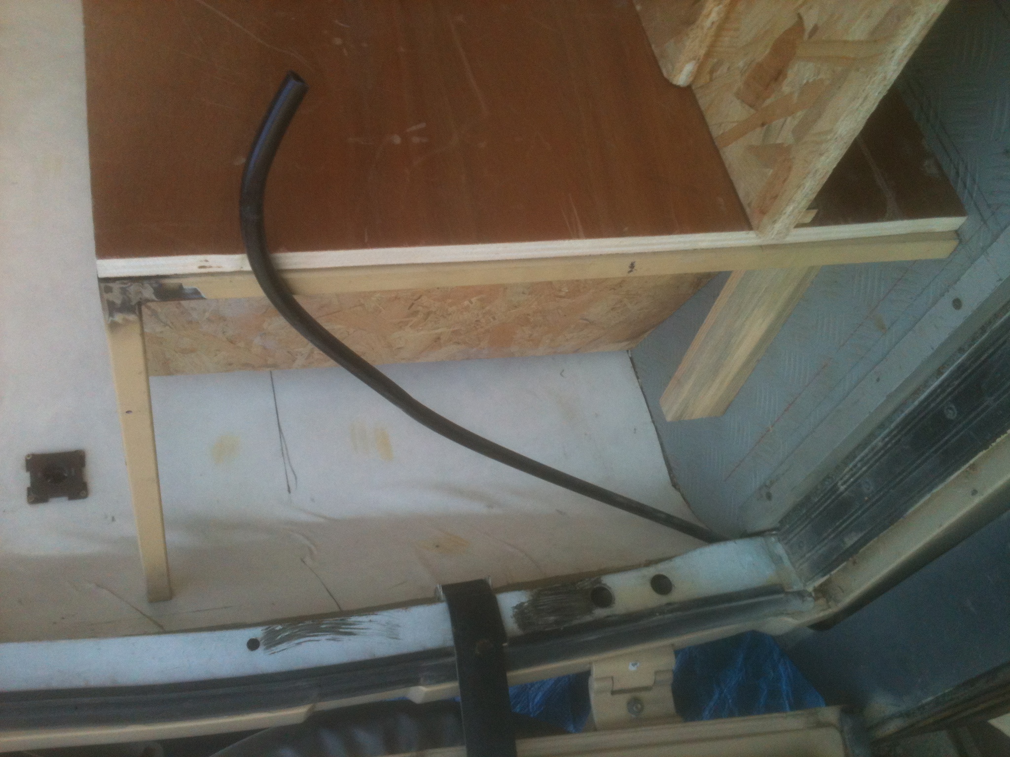

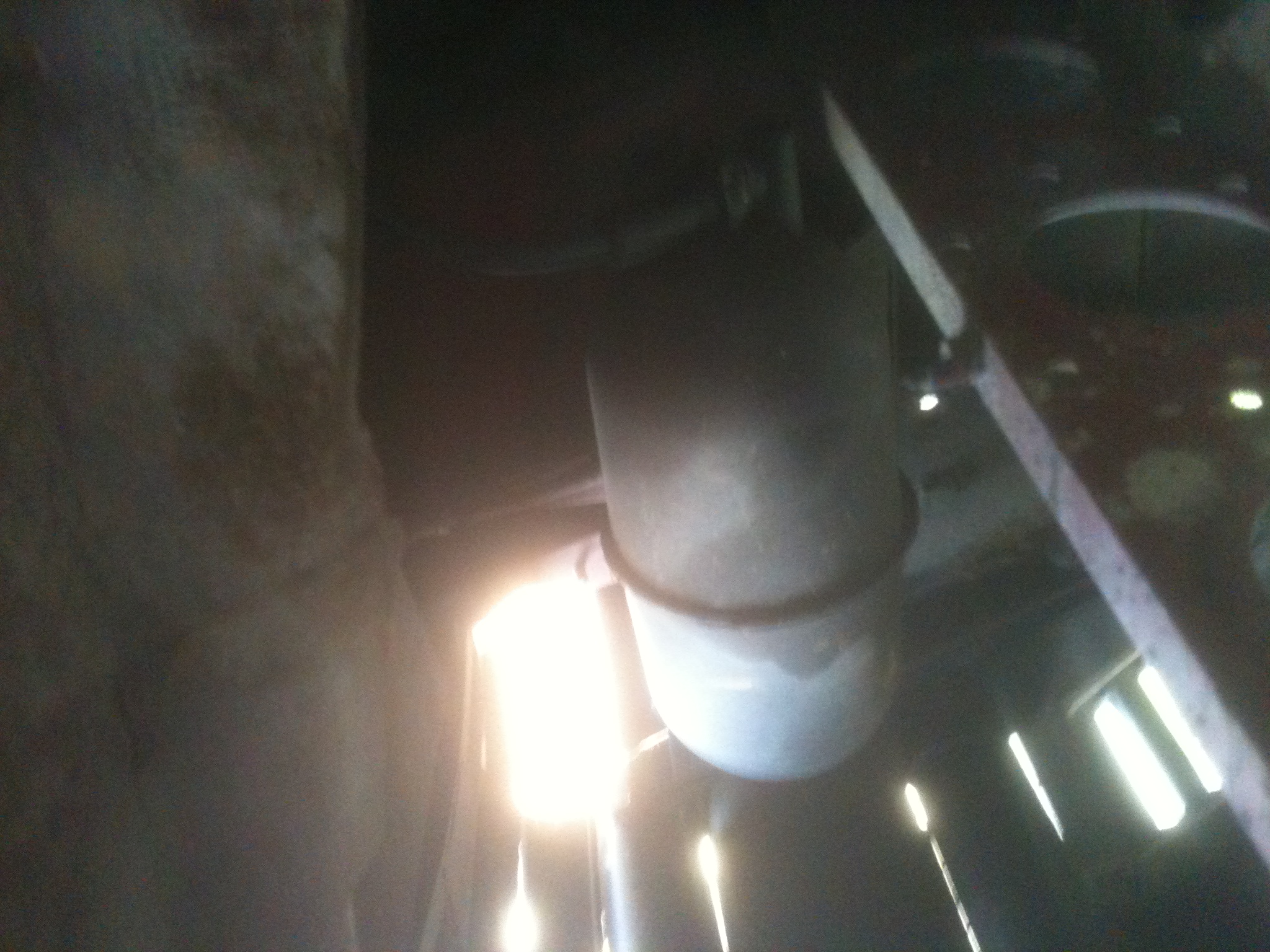

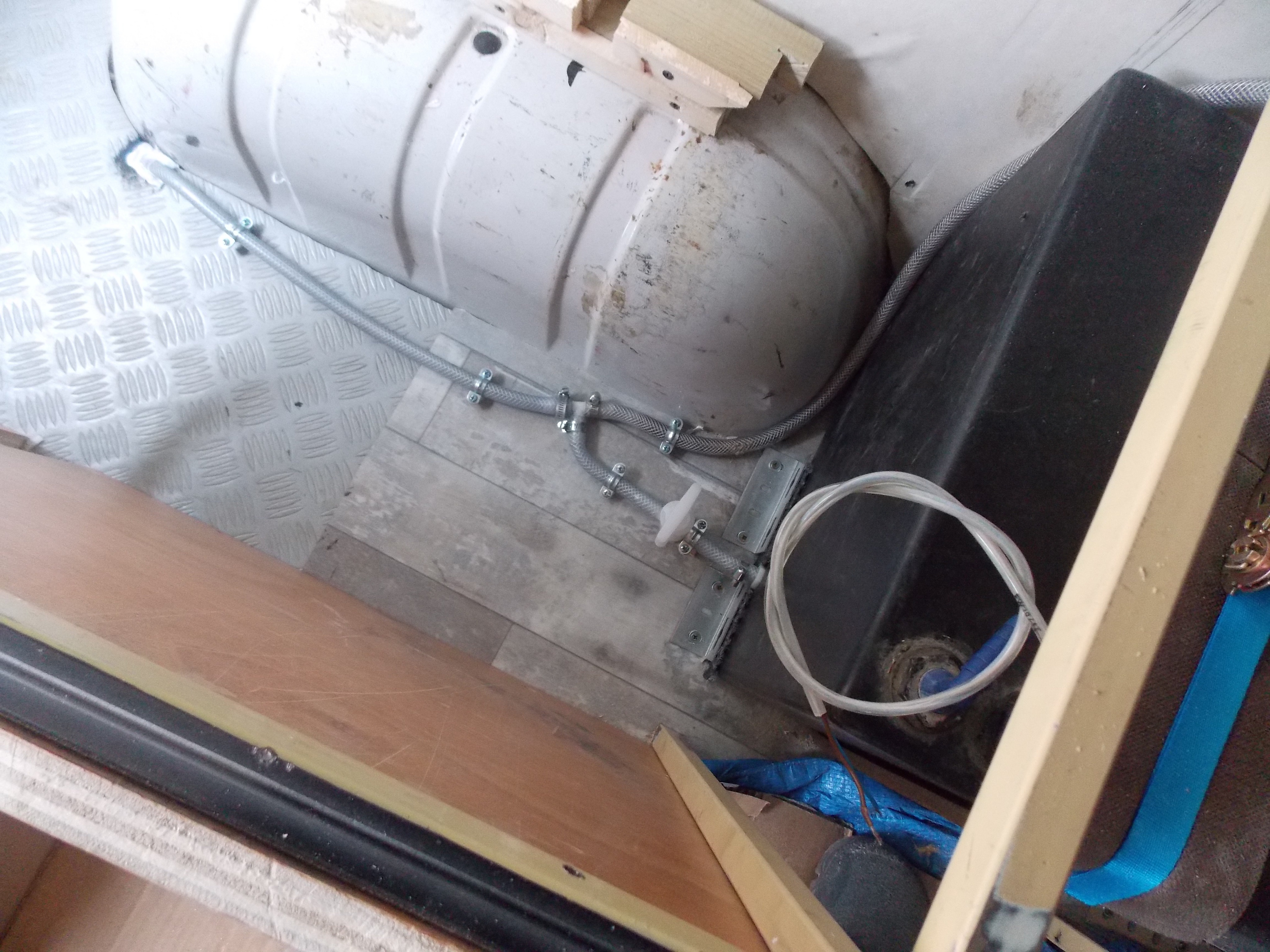

Bonsoir à tous,
J'ai trouvé ce tube
, dans le montant à l'arrière du camion. Je pensais à l'évent des eaux grises, après avoir suivi le tube en question il arrive à la pompe à vide me semble-t-il
Quel est le rôle de la pompe à vide? À quoi sert ce tube qui court sous le camion?
En vous remerciant.

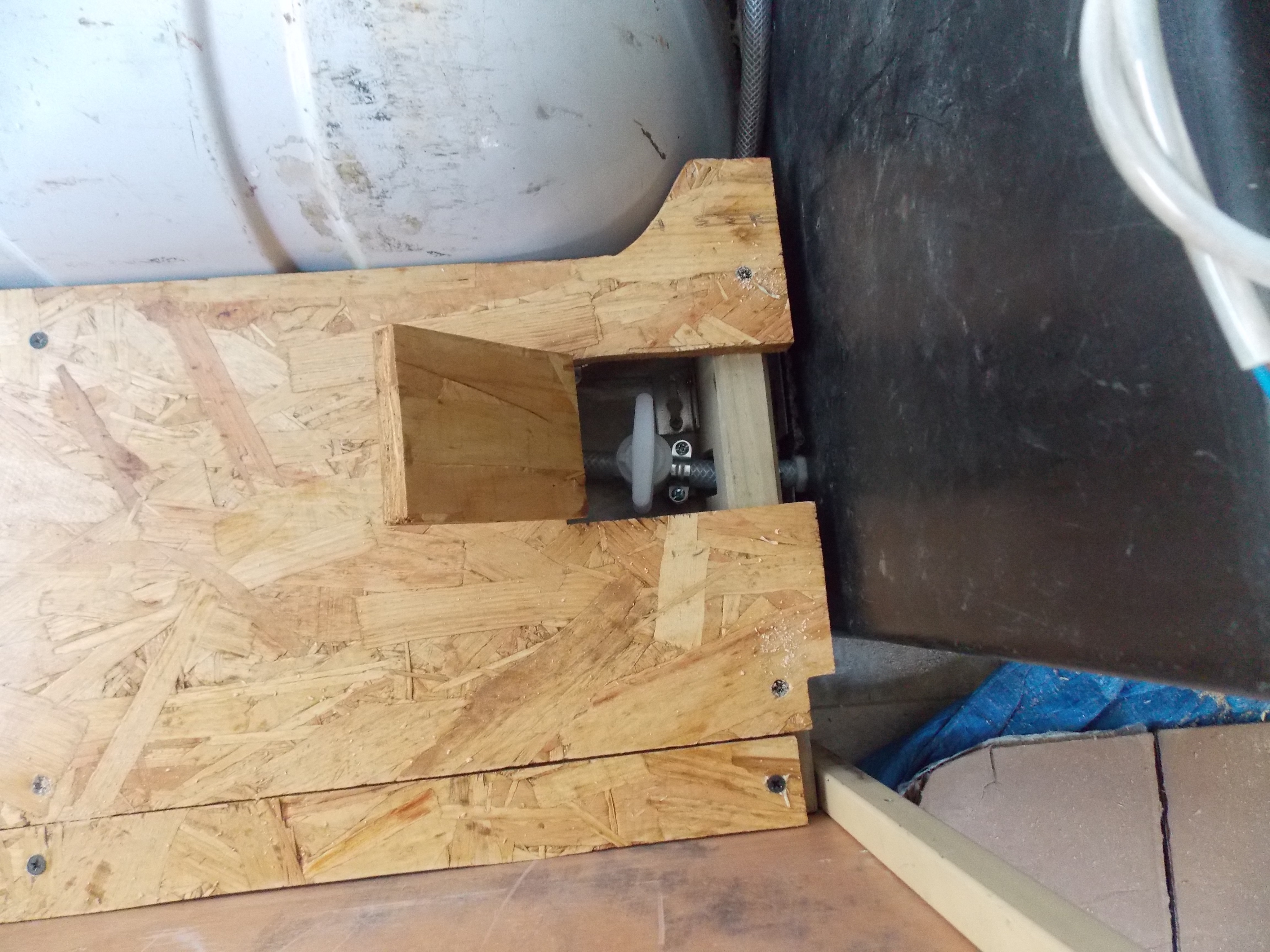

Message par Sema00 »

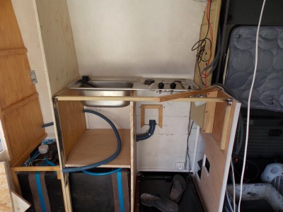

Bonsoi à tous,

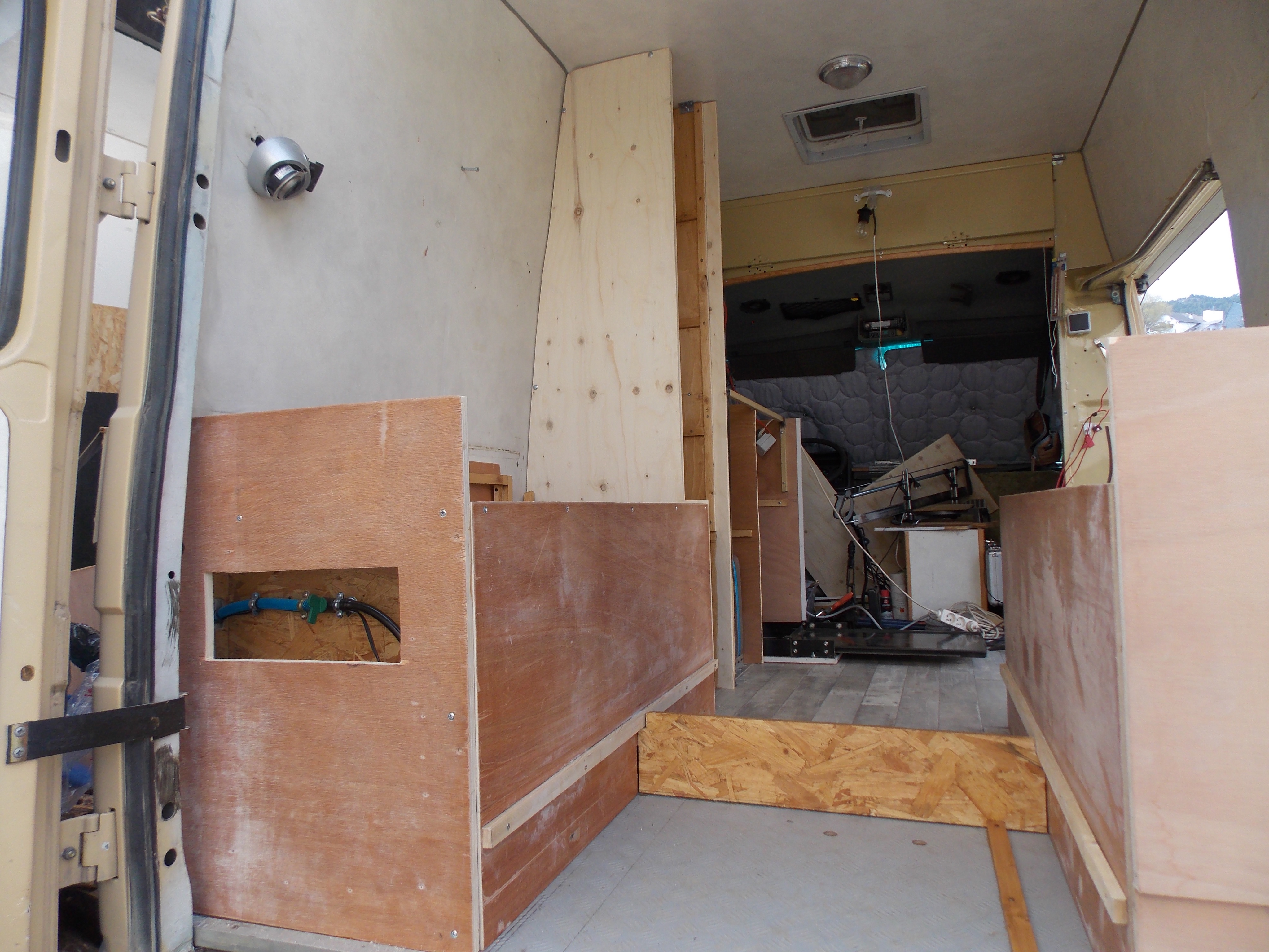

Un petit point sur l'avancée du réaménagement:

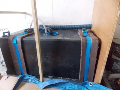

Fixation du bidon d'eau , mise en place d'une vidange et raccordement de l'èvent sur la vidange. Auparavant, l'èvent sortait directement dans le camion, cela m'a fait bizarre quant j'ai rempli la 1 ère fois :(
Delaisse les grandes routes, prends les sentiers.
Sema
Sema00
Aventurier
Aventurier
Messages : 59
Enregistré le : 22 janv. 2017 22:06
Re: Réaménagement

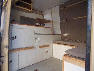

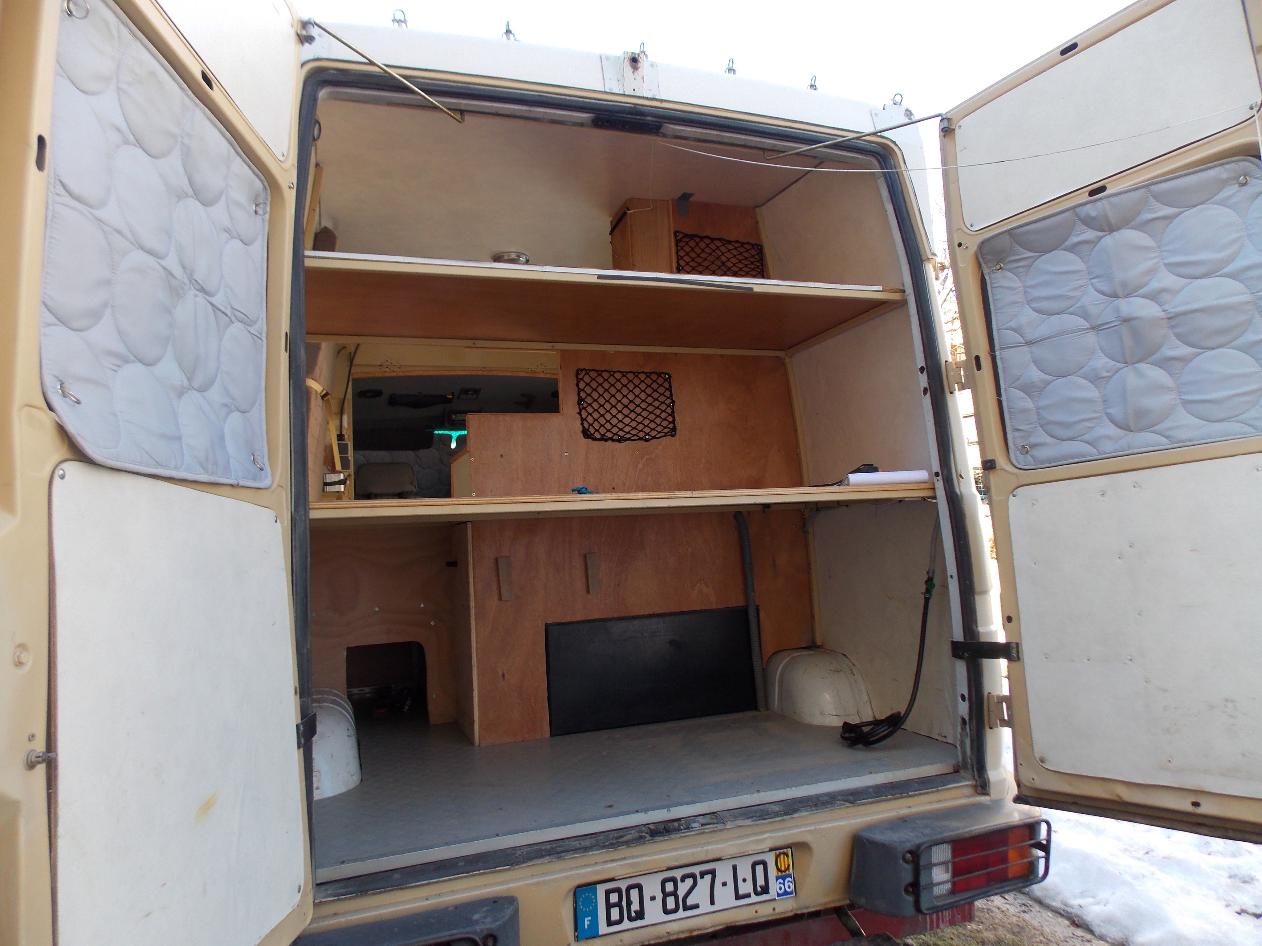

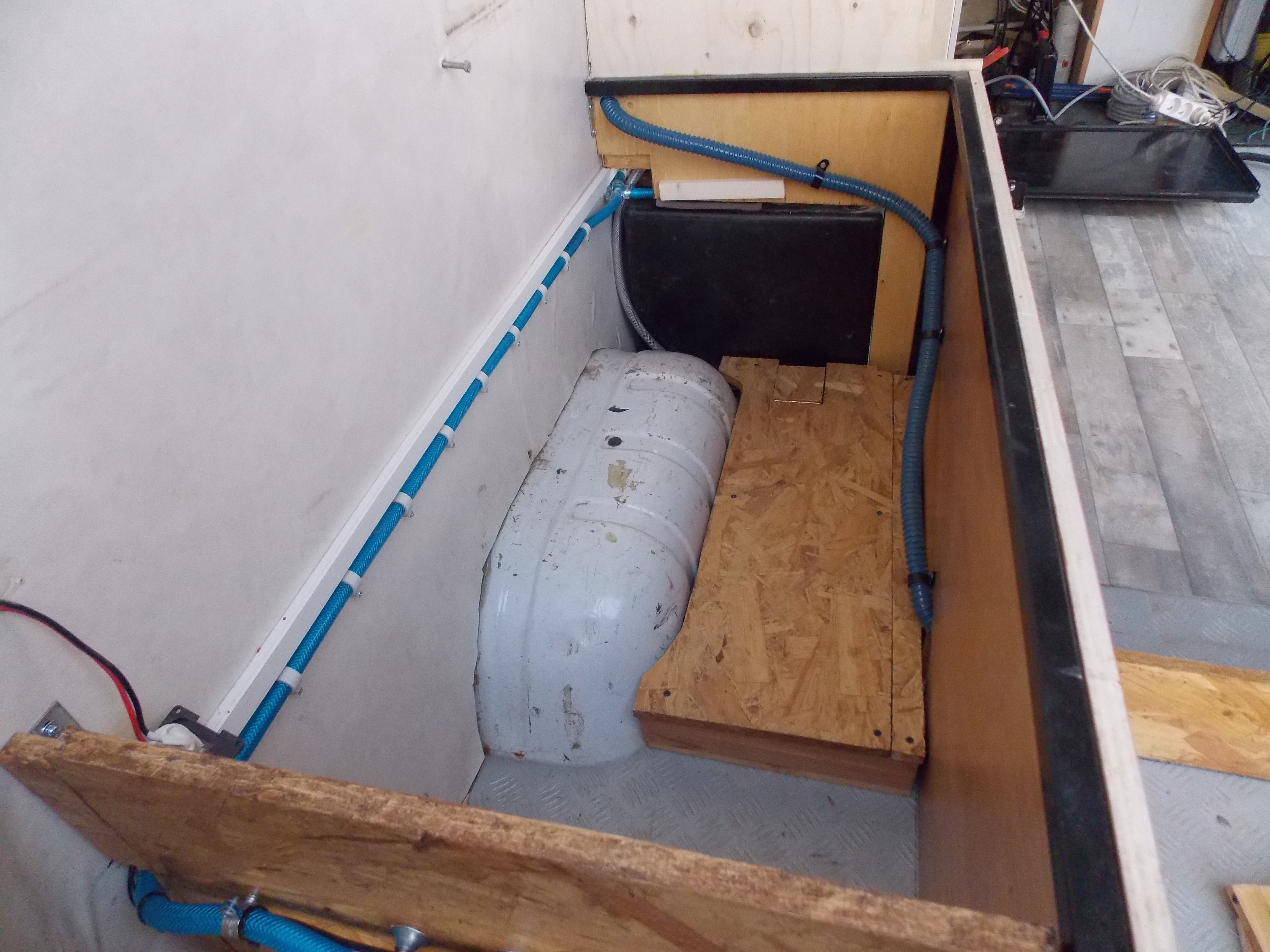

La suite

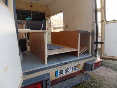

Vue de l'intérieur du coffre
De l'arrière avec la trappe pour la douche
Vue du futur placard et du meuble de cuisine avec l'évier/ plaque de cuisson
