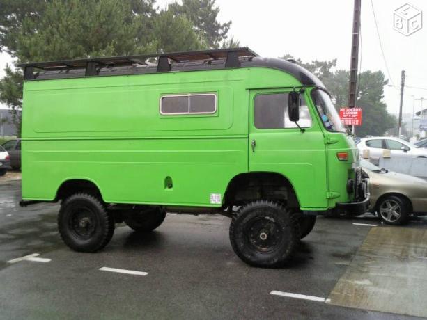

Nous cherchons depuis un moment un TP 3 avec un budget de 5000 € qui soit en VL, et si possible avec un bon état mécanique ... Je n'y connais pas du tout en mécanique camion, uniquement en mécanique auto (frein / courroie distri / pompe à eau / ... ) ... et changer une segmentation ou autre me fait un peu peur :oops:
A votre avis, c'est possible de trouver un tp3 à ce prix là en relative bonne forme ?
https://www.leboncoin.fr/utilitaires/10 ... tm?ca=22_s
=> Fort kilométrage, 5000 €, diesel, mais PL ... donc à passer en VL mais je n'ai pas le permis PL pour le ramener
=> Petit kilométrage, VL, mais essence . 2700 € ça a l'air intéressant. Qu'en pensez-vous ?
https://www.leboncoin.fr/utilitaires/92 ... tm?ca=22_s
=> 5500 €, un peu cher pour ce que c'est -- ne roule certainement pas.

le vert n'est pas en pl si ?? en tout cas il a été sévèrement ré haussé de l'avant pas terrible
...le gris,bon sans plus...le plus interessent reste le rouge car il est diesel d'origine,donc boite de transfert a 2 levier et pont en 8x43...mais je le trouve cher pour un tp3 dont, au vu de la couleur ,les 900r16 sont mort ou le serons bientôt...
sinon effectivement les tp3 du forum son bien connu,s'est un gros avantage....le sav est garanti.... :mrgreen:
Messages : 3652
Re: Demande d'avis
come 09 a écrit :le vert n'est pas en pl si ?? en tout cas il a été sévèrement ré haussé de l'avant pas terrible
Il lui manque surtout ces ailes avant... ce qui donne cette impression de surélévation :lol:

vi vi j'ai vu pour les ailes mais comme s'un ex essence diésélisé il a été ré haussé....(là j'y vais au bluff mais je crois que j'ai bon.... :mrgreen: )
