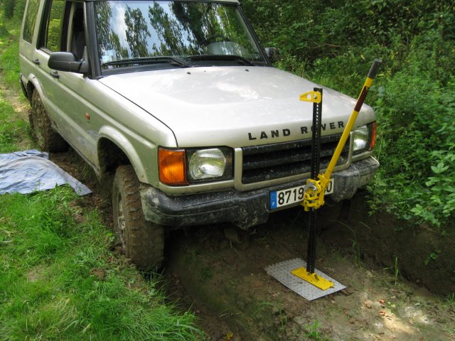

sans vouloir faire l'apologie du High Lift (ou autre Farm Jack ) :
c'est très efficace pour se dégager d'une ornière, pour remplacer une roue, etc ...
mais pas adapté pour le bricolage ! vraiment très instable !
même avec une plaque (inox) pour repartir la charge et le stabiliser, on sent bien qu'un rien le ferait basculer sur le coté ! pas Glop ! :(
sans parler des dégâts sur le véhicule dûs à la portée faible pour un poids élevé ! on voit bien le pare-choc se déformer sous l'effort (sur le Def mais aussi sur le Disco )
et il ne faut pas oublier qu'à la descente, c'est parfois "Rock & Roll " :mrgreen:
par contre, c'est très polyvalent ! on peut l'utiliser comme treuil (modérément ), comme une presse,un écarteur, etc ...

Cela devient plus sur si tu utilises (sur un def) l'embout rond qui se glisse dans les trous prévu à cet effet dans les traverses... :D
Comme ça, il ne peux plus glisser!
Mais c'est vrai que c'est un poil dangereux à utiliser!

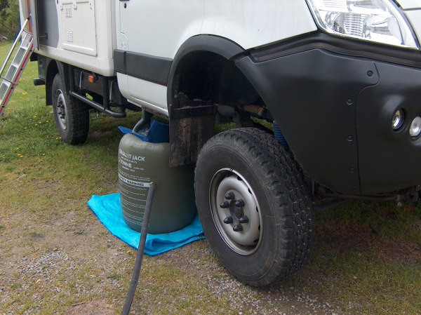

Bonsoir à tous
J'ai fait l'acquisition pour 60 euros ( Le Bon Coin ) d'un cri gonflable de 3 tonnes, voici les essais en images sur Balou.
Un trés bon moyen non pas pour le changement d'une roue mais bien pour soit mettre sous les roues une plaque ou des branchages.
Je suis trés agréablement surpris des capacités d'un tel cric. J'ai fait une modification sur le systéme de gonflage car le cône prévu pour mettre sur la sortie du tuyau d'échappement ne tient pas en place du fait de la pression trop importante même au ralentit du moteur. J'ai fait donc mes essais avec un compresseur en 220 volts mais aussi avec mon compresseur embarqué de 12 volts, le temps de remplissage avec ce dernier est bien évidement plus long mais cela fonctionne sans souci.
Vincent et Balou
Messages : 20136
Re: Cric Gonflable
content que tu sois satisfait Vincent..car certains donnés pour 4tonnes n'arrrivent pas à lever un land apparement...mais tu avouera que les images ne sont pas très parlantes...on a du mal à voir que tes roue son quitté le sol en fait..alors que le gonflement semble être à son maximum.

Re: Cric Gonflable
Je suppose qu'il a du vérifier que les roues étaient libre de tourner.
mais c'est vrai que ça parlerait plus si le cric était sur une cale :wink:
En tous cas c'est cool, pour 60€ tu risquais pas grand chose d'essayer, j'aurais fait pareil.
Puis en ce qui concerne la capacité de levage il faut voir de quoi on parle, le poids à l'essieu est bien en dessous des 3T non?

Message par balou »
Bonsoir à tous
En effet les photos ne sont pas parlantes, mais je confirme que les roues étaient tournantes et comme je le précisais le but pour moi d'un tel cric est juste de pouvoir mettre une plaque ou des branches et non changer une roue.
Le fait de mettre une câle améliorerais le soulévement pour être plsu à l'aise !!!
Bon en ce qui concerne de maintenir le cône du tuyau sur la sortie de l'échappement et bien il va falloir que je fasse de la musculation , aprés moultes essais j'ai déclaré forfait :D
