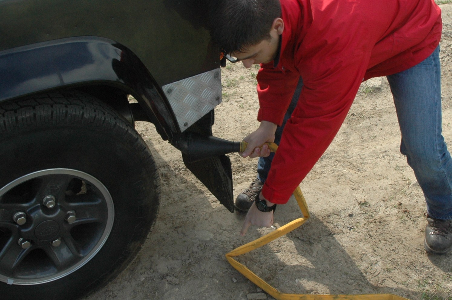

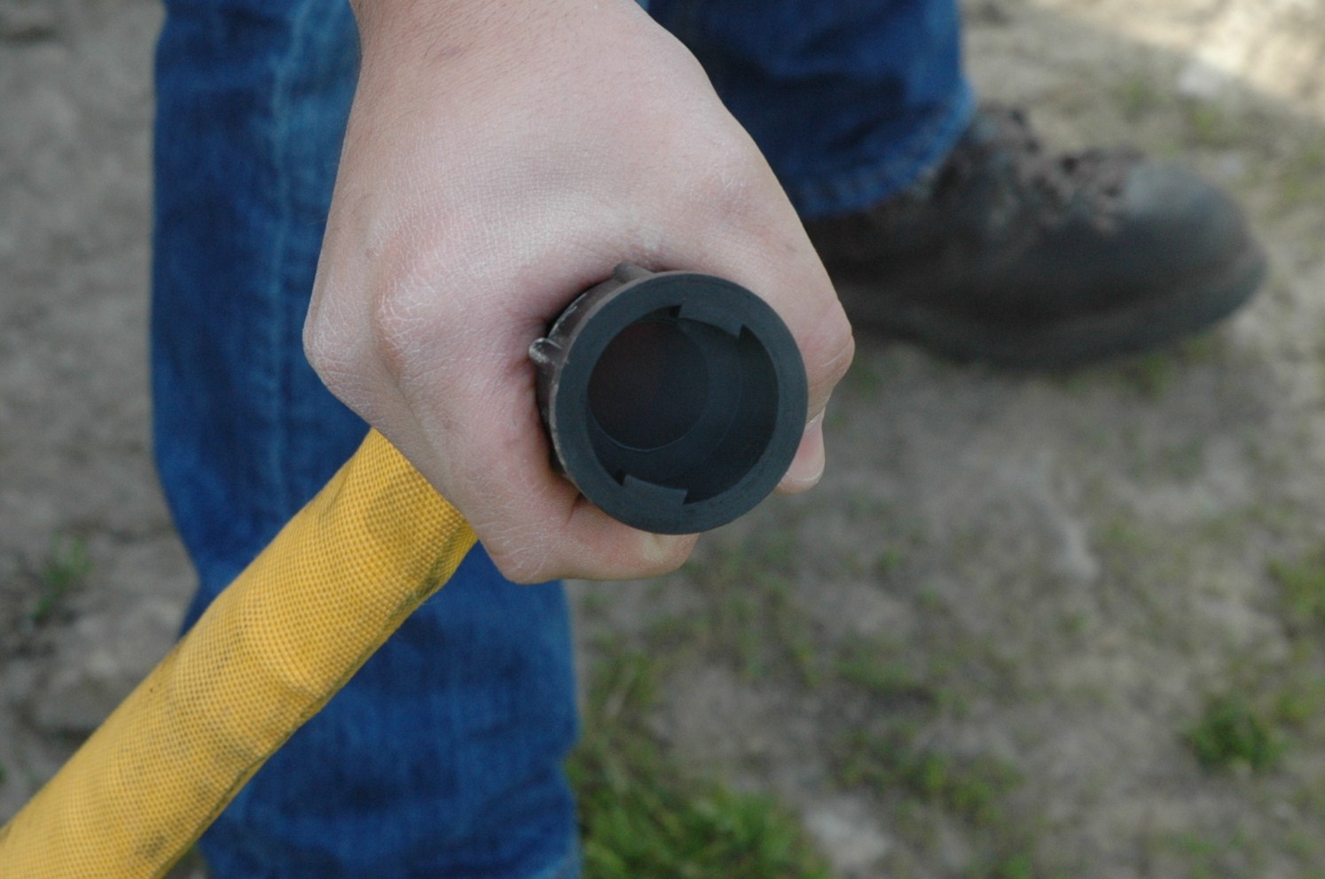

Les problèmes commencent « Houston, nous avons un problème ! ». En effet le cric, qui n’est en fait qu’un simple ballon que l’on gonfle avec les gaz d’échappement du véhicule, doit se raccorder à celui-ci grâce à un cône que l’on emboîte sur la sortie d’échappement, sauf que sur le « Def » équipé baroude, cette sortie a été coupé et sort maintenant dans l’aile arrière gauche…Impossible donc d’assurer un contact étanche avec la buse du cric ! Ne renonçant pas si facilement que ça face à l’adversité, nous nous mettons en quête d’un morceau de tuyau ou autre bout de tube susceptible de prolonger la sortie d’échappement ! Après plusieurs essais, ça ne marche toujours pas, car le cric pour fonctionner demande une certaine pression et donc une étanchéité parfaite dans la liaison entre la sortie des gaz et le cric, chose que nous n’arrivons pas à faire, les gaz s’évacuant dans tous les sens dès que le cric se met en pression !
Il va falloir trouver autre chose ! « Eric t’en fais quoi de ton Patrol cette après midi ?! »
Nous voyant déjà au volant du Patrol, nous allons jeter un coup d’œil sur la sortie d’échappement du Nippon …La sortie située en plein dans l’angle de sortie du véhicule est biseautée pour ne pas être trop proéminente, sauf qu’après test, niveau étanchéité avec la buse du cric c’est pas top ! Nous ne prendrons pas le Patrol !

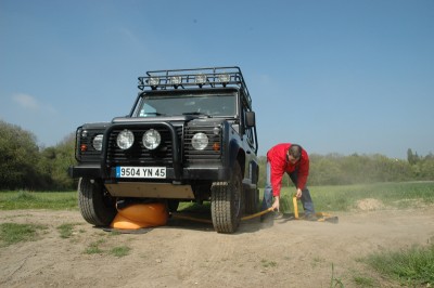

PREMIER ESSAI :

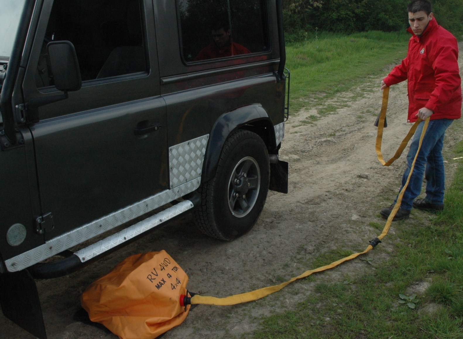

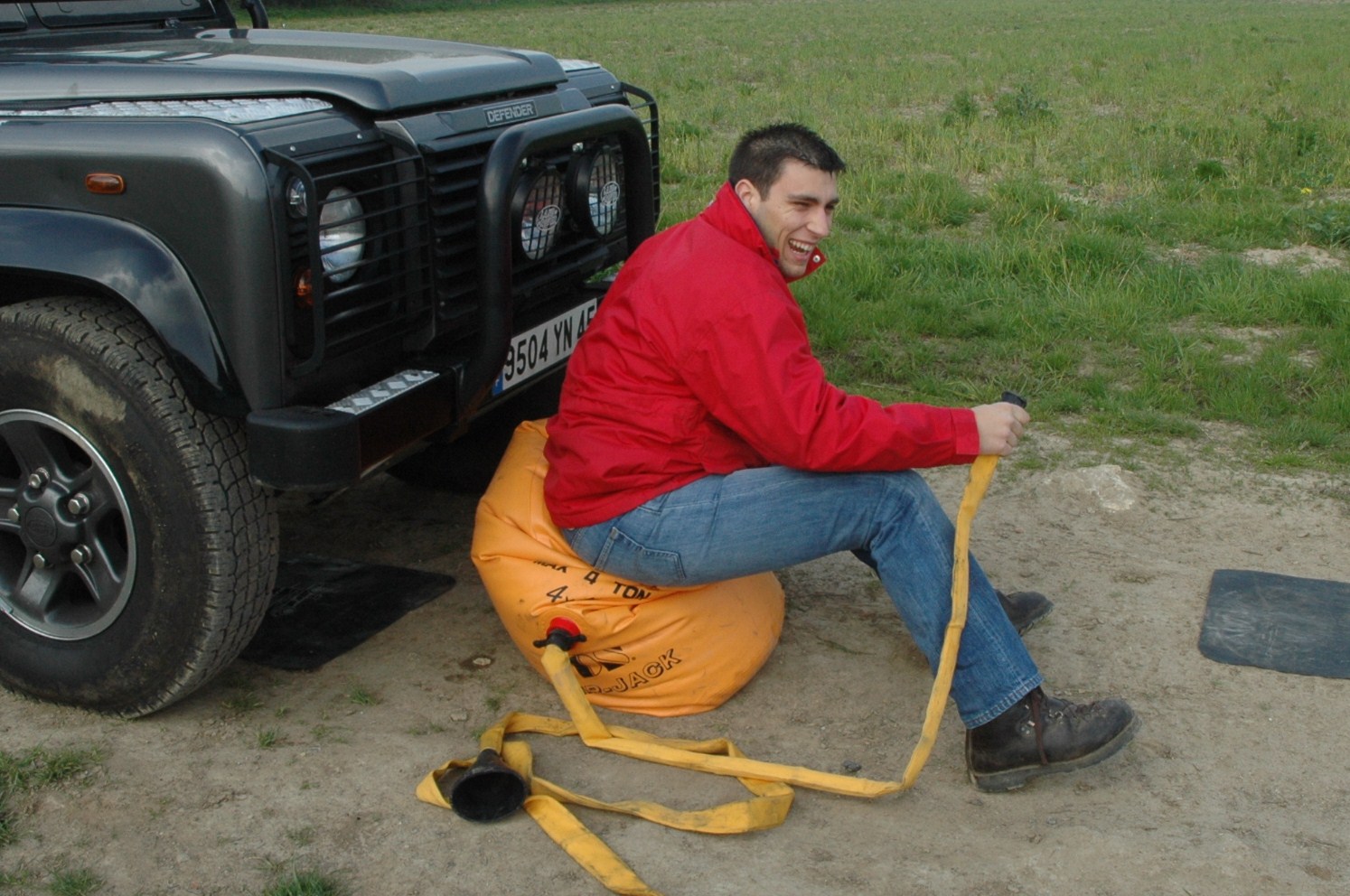

N’ayant jamais manipulé ce genre de matériel, nous décidons de faire une répétition à blanc. Après avoir relu une dernière fois la notice, nous décidons de soulever le Land par le côté droit en plaçant le cric sous le tube de protection de bas de caisse…Nous procédons donc par étape, comme préconisé dans la notice, d’abord un tapis de protection sur le sol pour éviter tout risque de crevaison du cric, puis le cric en lui même que nous raccordons avec ses deux flexibles, le cric est pour le moment facile à manœuvrer et les flexibles de belles factures s’emboîtent de façon sûre et précise. Contact, nous redémarrons le moteur de l’Anglais, le td5 tourne doucement sur son ralenti. On emboîte alors la buse du cric sur l’échappement et le cric se gonfle gentiment. Une fois celui-ci suffisamment gonflé, on intercale le deuxième tapis de protection entre le véhicule et le cric pour encore une fois protéger le cric des parties saillantes qu’il peut y avoir sous le véhicule. C’est partie on gonfle pour de bon, il faut exercer une bonne pression entre la buse et l’échappement pour que le cric se gonfle et cela d’autant plus que le cric monte en pression !
Cette fois le land se soulève, mais une fois le cric gonflé à bloc, les roues du Land ne sont pas décollées du sol…Ok, l’avantage de ce cric étant sa très faible épaisseur quand il est vide, nous le plaçons cette fois sous l’un des points le plus bas du véhicule, à savoir le pont avant. Mais avant toute chose, il faut dégonfler le cric, cela rappelle un peu les vacances quand il faut ranger les matelas ou autres bateaux gonflables, l’air de la mer en moins, bonjour les poumons !

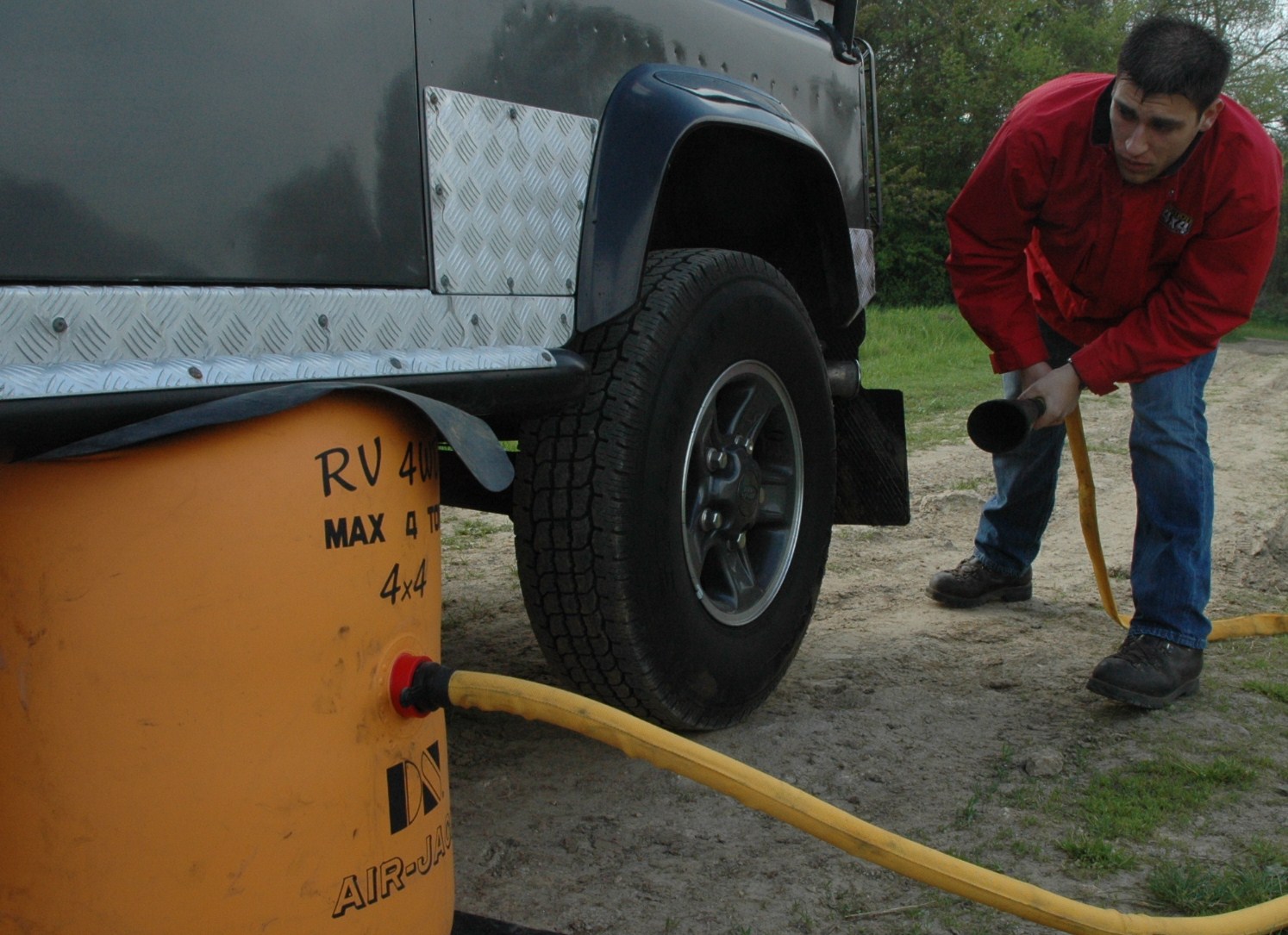

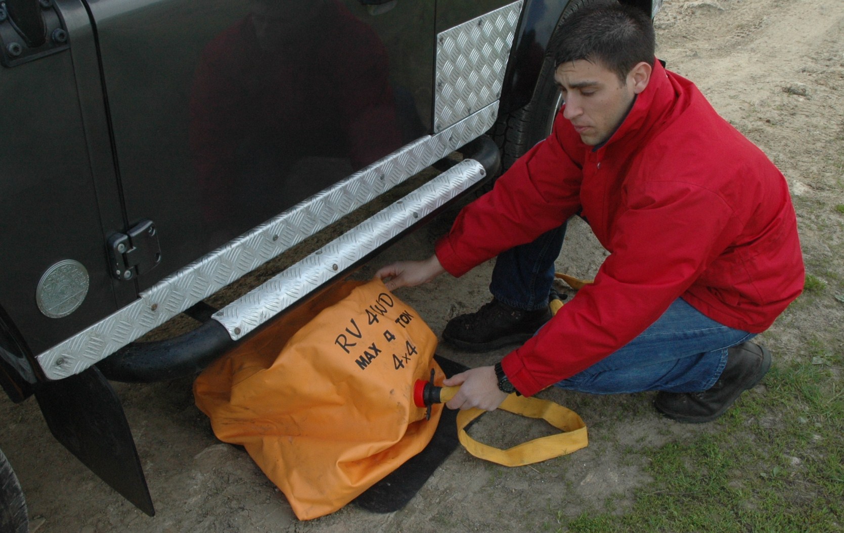

Deuxième tentative, après avoir une nouvelle fois placé les tapis de protections nous gonflons de nouveau le cric, « stop ! » le cric se barre en « sucette » ! Au lieu de se développer verticalement, il s’est couché et est maintenant coincé sous le Land, heureusement qu’il résiste bien à la déchirure !

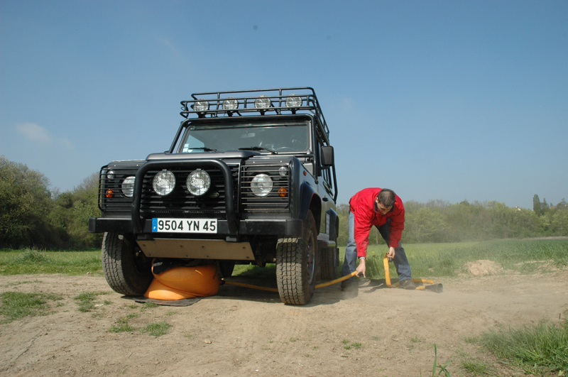

Troisième essai, cette fois, nous nous appliquons à bien positionner le cric et quelques minutes après le Land a une roue en l’air, super ! Mais le sort s’acharne et quand nous dégonflons le cric, il se coince sous la roue du véhicule de légende…Nous sommes donc obligés de rouler dessus pour le dégager, au moins c’est sûr, la toile est solide!

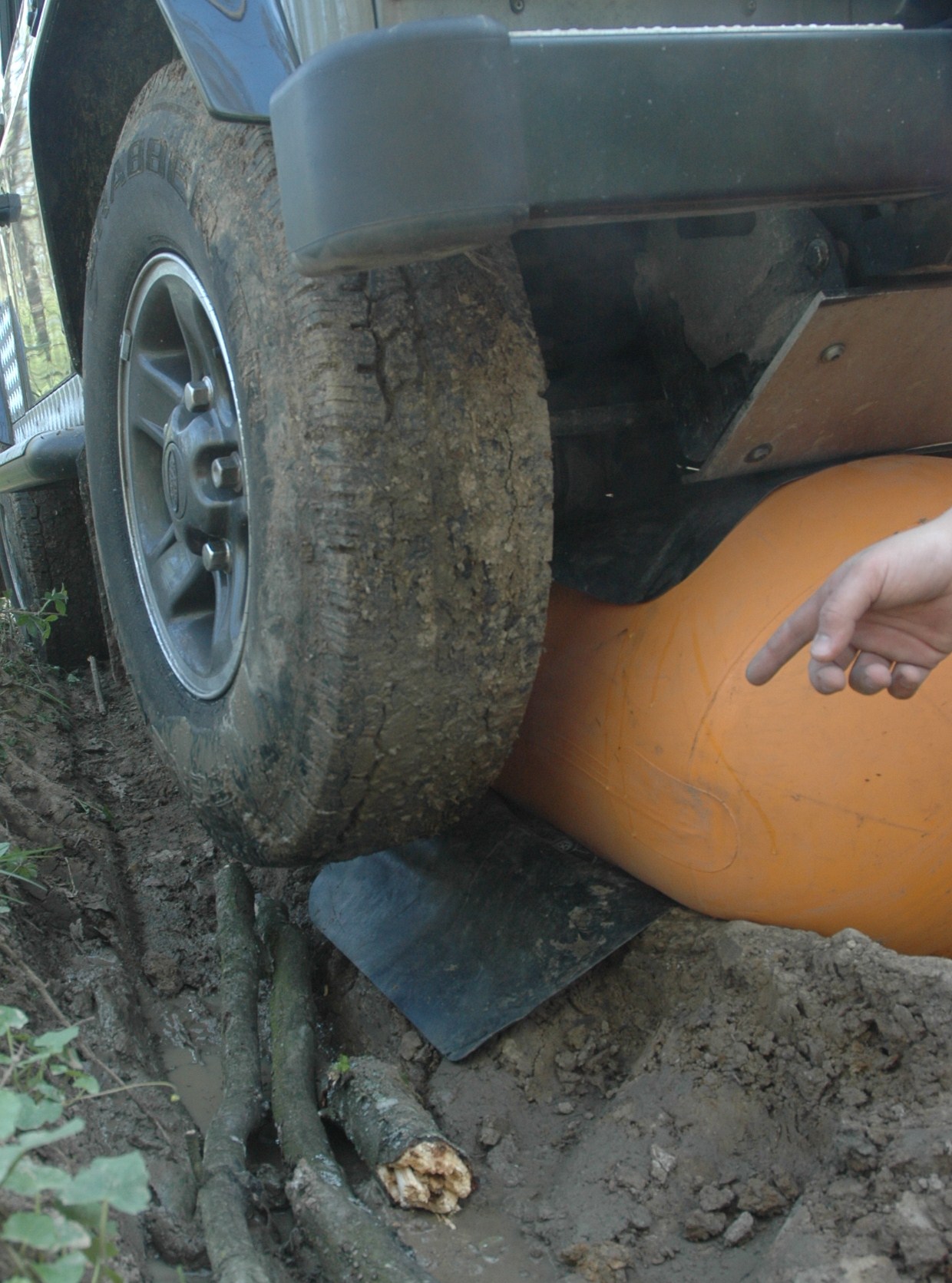

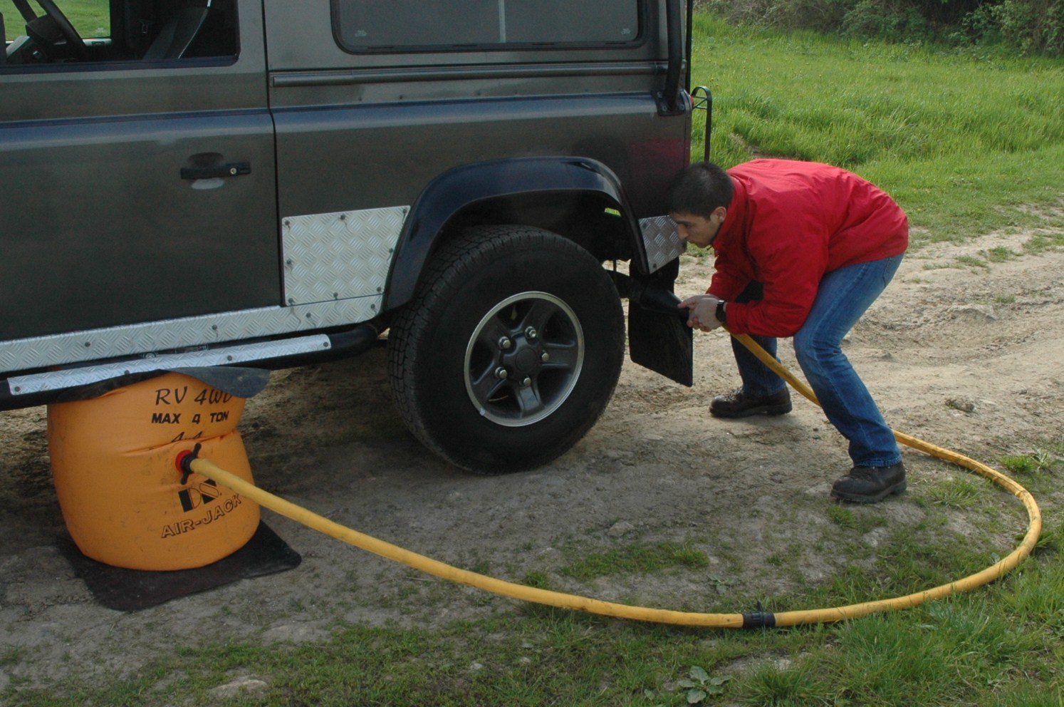

Cette fois direction les ornières en sous bois pour voir si ce cric est capable de nous sortir de la panade …
« Attention les branches, penses à Chantal ! » tel est le mot d’ordre de ce deuxième essai…
C’est donc gentiment que nous nous engageons dans un petit chemin aux ornières grossissantes, nous n’allons pas chercher la petite bête d’autant que le « Def » est en pneus route et que mise à part le cric Air Jack et un Leatherman, nous n’avons rien pour nous sortir…
Nous nous arrêtons donc avant que la situation ne soit trop critique !
C’est reparti, nous sortons de nouveau le matos et tentons de soulever le Land pour soit le sortir des ornières, soit lui glisser des branchages sous les roues comme si nous étions plantés…Le gros avantage du cric à air c’est qu’il est extrêmement plat et que très peu de place est nécessaire à sa mise en place, à peine 5 cm. Donc même quand un véhicule est planté, il sera dans la majorité des cas possible de glisser le cric en dessus. Maintenant que nous sommes rodés, l’installation bien que pénible (le quatre patte dans la boue c’est toujours sympa !) est relativement rapide et en quelques minutes le Land se retrouve les roues suffisamment dégagées pour que l’on puisse le faire riper ou encore glisser des trucs sous les roues pour lui faire reprendre l’adhérence, pas mal !

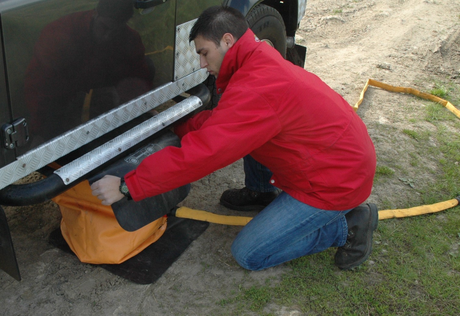

TROISIEME ESSAI :

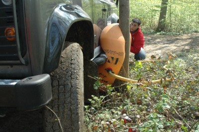

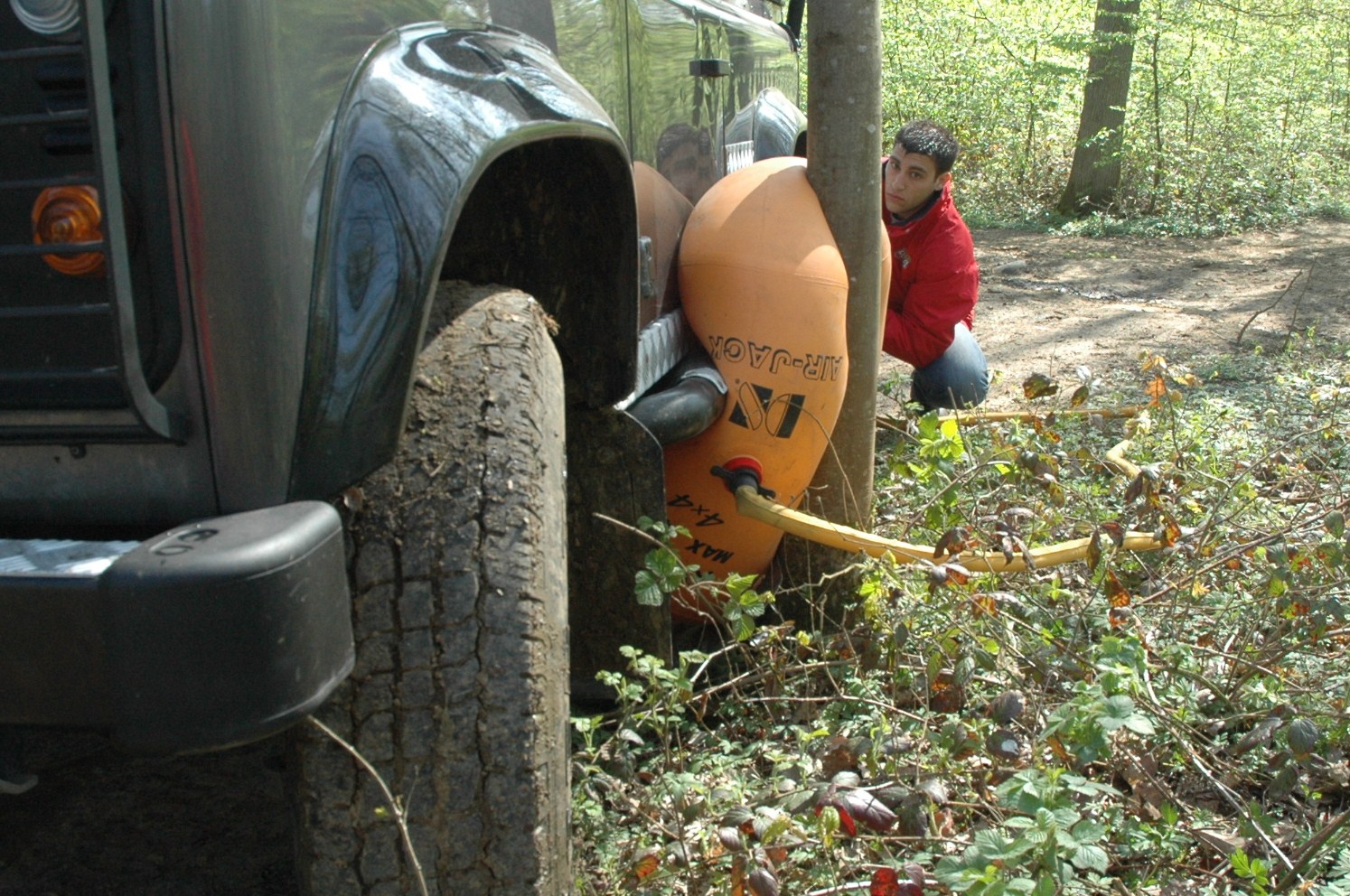

Qui ne s’est jamais retrouvé coincé contre un arbre, une grosse souche ou autre après avoir glissé dans un dévers ou tout simplement après avoir un peu « merdé » avec la certitude de faire de beaux dégâts de carrosserie à son véhicule préféré si l’on insiste ??! Ce genre de situation où même si l’on treuille par l’avant ou l’arrière le véhicule se rapproche inexorablement de la catastrophe…Dans ce cas là le cric air peut vous être très utile, il vous suffira donc de le placer entre l’obstacle et votre véhicule, sur une partie solide genre barres latérales de protections (des vrais et solides !), sur les roues etc…Attention dans ce cas là les efforts sont énormes car le cric va littéralement pousser votre véhicule, assurez vous vraiment de la solidité des pièces en contact avec le cric, nous parlons en connaissance de cause, car les barres latérales du Tom Raider garde un mauvais souvenir de ce test (« Pardon Chantal ! »). Seuls les équipements vraiment heavy duty vendus par des spécialistes pourront supporter ce traitement. Nous avons donc collé le Land à ras d’un arbre au niveau de la portière, pour voir si les quatre tonnes de poussé du cric sont suffisantes pour pousser latéralement notre véhicule qui avoisine les 1800 kilos. Après avoir glissé le cric entre les deux parties adverses nous l’avons gonflé, il s’est d’abord tordu en deux puis au fur et à mesure que la pression augmentait, le Land a commencé à bouger, pour finalement se retrouvé à vingt bons centimètres de l’arbre, espace suffisant pour pouvoir envisager des manœuvres de dégagement sans danger, super !
EN CONCLUSION :
D’un coup raisonnable à l’achat, ce système de cric gonflable peut s’avérer utile dans bien des situations, ses points forts sont sa faible pression exercée au sol qui vous permet de l’utiliser sur terrain meuble sans avoir recours à des plaques ou autres supports, sa faible épaisseur qui permet de le glisser facilement entre un véhicule et un obstacle et bien sûr sa légèreté à peine quelques kilos qui permet de le laisser dans un 4x4 sans le surcharger. Cependant, il reste difficile à utiliser sans expérience, et il ne vous sera d’aucun secours si le moteur de votre véhicule ne tourne pas, nous pourrons aussi lui reprocher sa fragilité induite par sa conception même, imaginez par exemple que le ballon vienne en contact avec un tuyau d’échappement surchauffé…et dernier petit bémol, il est assez fastidieux de le ranger après utilisation surtout quand il a baigné dans la boue…
TROISIEME ESSAI :
EN CONCLUSION :

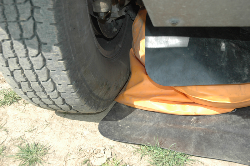

Personnellement, je n'aime pas trop ce système et j'avais bien galéré lors de la réalisation du sujet...
Pour ce qui est de la charge maxi, elle est donné pour 4tonnes mais lors de l'essai j'avais essayé de soulever un container approchant ce poids, je n'ai jamais réussi...Je pense qu'il faut y préférer les modèle PL ou pro à air comprimé (essai de JM Baudry sur le Site desert-aventure.com) mais malgré tout fastidieux à mettre en place et surtout comme le dit Marc très onéreux...
Coussins de levage fournis par la société " Sauv'Outils " de Vitry les Reims 51420 et testés début septembre 2003 au Cap Ferret (33). Pour cela, Momog est volontairement ensablé pour vérifier l'efficacité de ces équipements.
Un équipier prépare le sol et positionne la cale de 500 x 500mm en contre plaqué de 50mm d'épaisseur (2x25), puis installe les 2 coussins l'un sur l'autre et les relient aux tuyaux d'air qui eux, sont connectés au boîtier de contrôle de gonflage / dégonflage. Ce boîtier est relié par un tuyau au circuit d'air comprimé du camion. Bastien2.

Moi non plus je ne suis pas convaincu...un bon cric bouteille hydraulique de 20 tonnes ferait le même usage pour 50€....

Tu vas être déçu...
Dans l'article écrit pour Action 4x4, je ne peux pas vraiment exprimer mon opinion mais moi qui est testé pour vous, je n'ai pas aimé du tout...c'est laborieux et peu efficace...et cerise sur le macdo, c'est super fragile!
Un conseil, garde tes 60 €!
Si c'était vraiment efficace tout les 4x4treux seraient équipés et personnellement, je n'ai jamais vu personne utilisé ça pour ce sortir d'un mauvais pas, pareil en course...
Et puis les 4 tonnes annoncé sur le papier, je n'ai jamais réussi à les soulever et c'est pas faute d'avoir essayé
Quelques photos de l'envers du décors...
