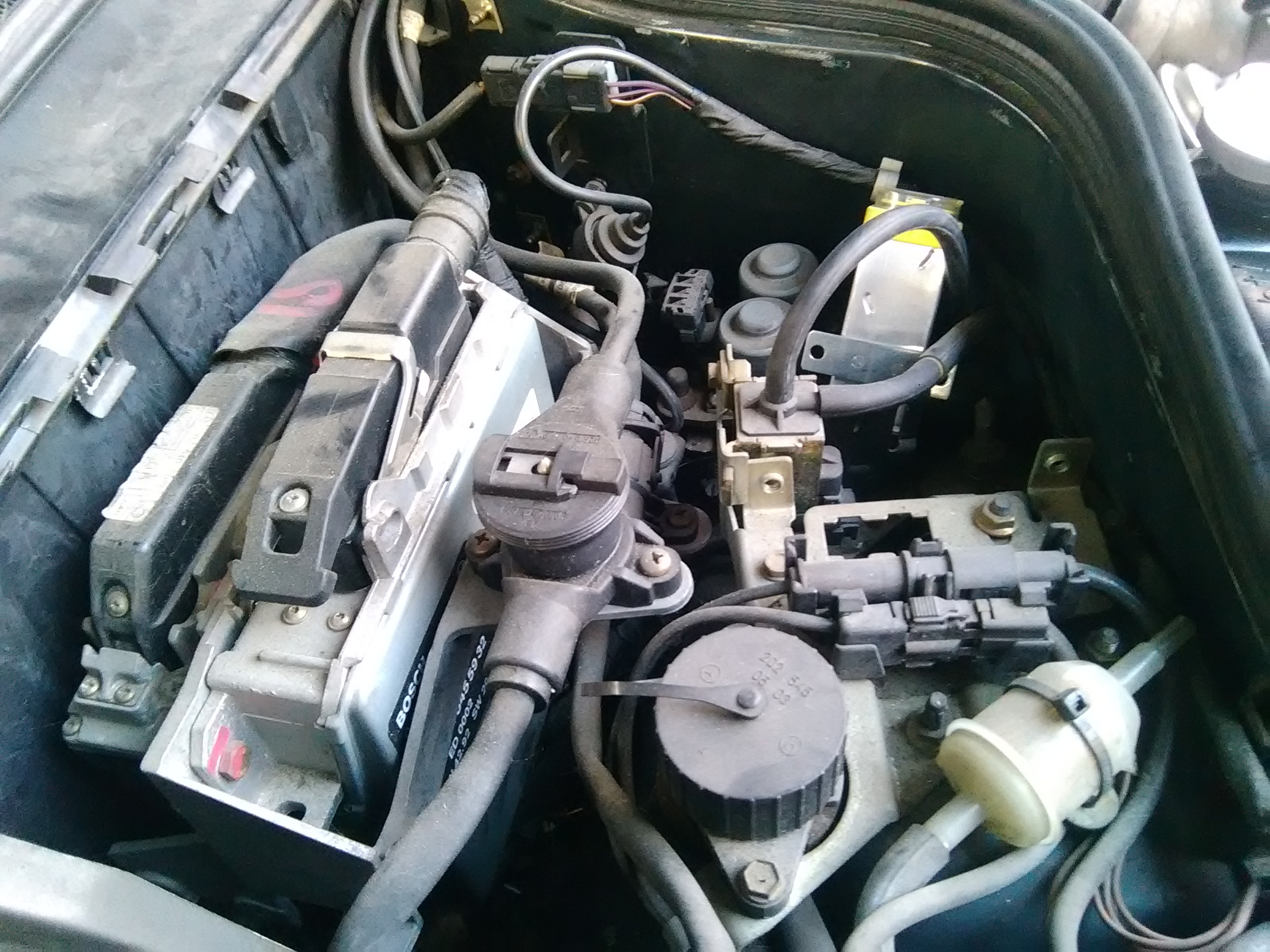

Comme dit dans le titre : faut-il avoir peur de l’électronique dans le choix d'un véhicule destiné aux voyages...
Pour ouvrir la discussion quelques photos "d’électronique"
un câble d’accélérateur oui, mais il commande un potentimetre qui lui commande le boitier (ecu) Mesure du débit d'air admis... et volet admission d'air Calculateurs Convertisseur utilisant la dépression moteur pour actionner divers volets Fiabilté???
Ces photos ont été prises sur un véhicule ayant une réputation de solidité et longévité ( lequel?)
Un indice: sa boite étoile n'est pas dans le ciel ...
La belle a eu hier 23 ans et +/- 500 000km
A bientôt
A bientôt

Hello,
Alors oui la belle est une Mercedes sur laquelle j'ai fais une petite intervention.
J'ai été étonné de l’électronique embarquée sur un modèle de 94 , d’où l'origine de ce post
Il est vrai que l'on rencontre souvent des réticences quand au choix d'un camion géré par électronique mais es-ce vraiment justifié?
@ Come : Nous parlons bien sur de gestion électronique moteur , pas de Tesla ou autres véhicules incapables de faire des voyages comme envisagés sur ce forum.
- Que pensez vous de la longévité des véhicules "modernes" ?
- Les camions font-ils moins de Km s'ils sont équipés d’électronique?
- Les véhicules de Rallye Raid (endurance) sont-ils dépourvus de cette électronique embarquée?
- l’électronique ne protège-t-elle pas les moteurs sur lesquels elles est montée
- est-il faux de dire que l'électronique a fait faire un bon en avant quand au rapport cylindrée/puissance/consommation...?
à vous!
à vous!

- Messages : 2482
Re: Faut-il avoir peur de l'electronique?
Je doute toujours de l'électronique, surtout lorsqu'une concession n'est pas capable de résoudre le problème.....
C'est peut être un souci de marque et non pas d'électronique, donc d'électronique de mauvaise qualité...????
Ce n'est pas rare ici de voir des PL dernière génération sur le bord de la route et pour plus d'une journée, avec problème d'électronique....surtout en été...
Ce qui me fait flipper sur un véhicule avec tout un tas de capteurs ce sont les "trous" au démarrage.....à l'accélération... à la reprise de vitesse en sous régime...etc...
....Et que suite à une mauvaise manip c'est facile de cramer ton boitier électronique....
De savoir que les injecteurs sont commandés par un "ordi" et que si celui-ci défaille, tu tombes en carafe....Gloups...
Bien sûr pour rouler sur route en France, oui ok pas de souci...encore que....
Mais pour faire des pistes seul, ici au Maroc ou ailleurs dans des contrées isolées....Non pour notre part...
