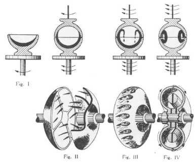

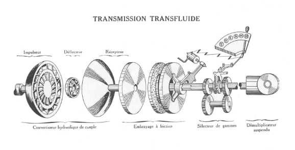

Le convertisseur hydraulique de couple aussi c'est un truc qui me plait bien, si j'arrive à trouver une boîte de Renault Frégate Transfluide, c'est une modif que je ferai bien sur le r2087. Plus de vitesses à passer, juste une sélection de gammes à choisir en fonction du terrain.
