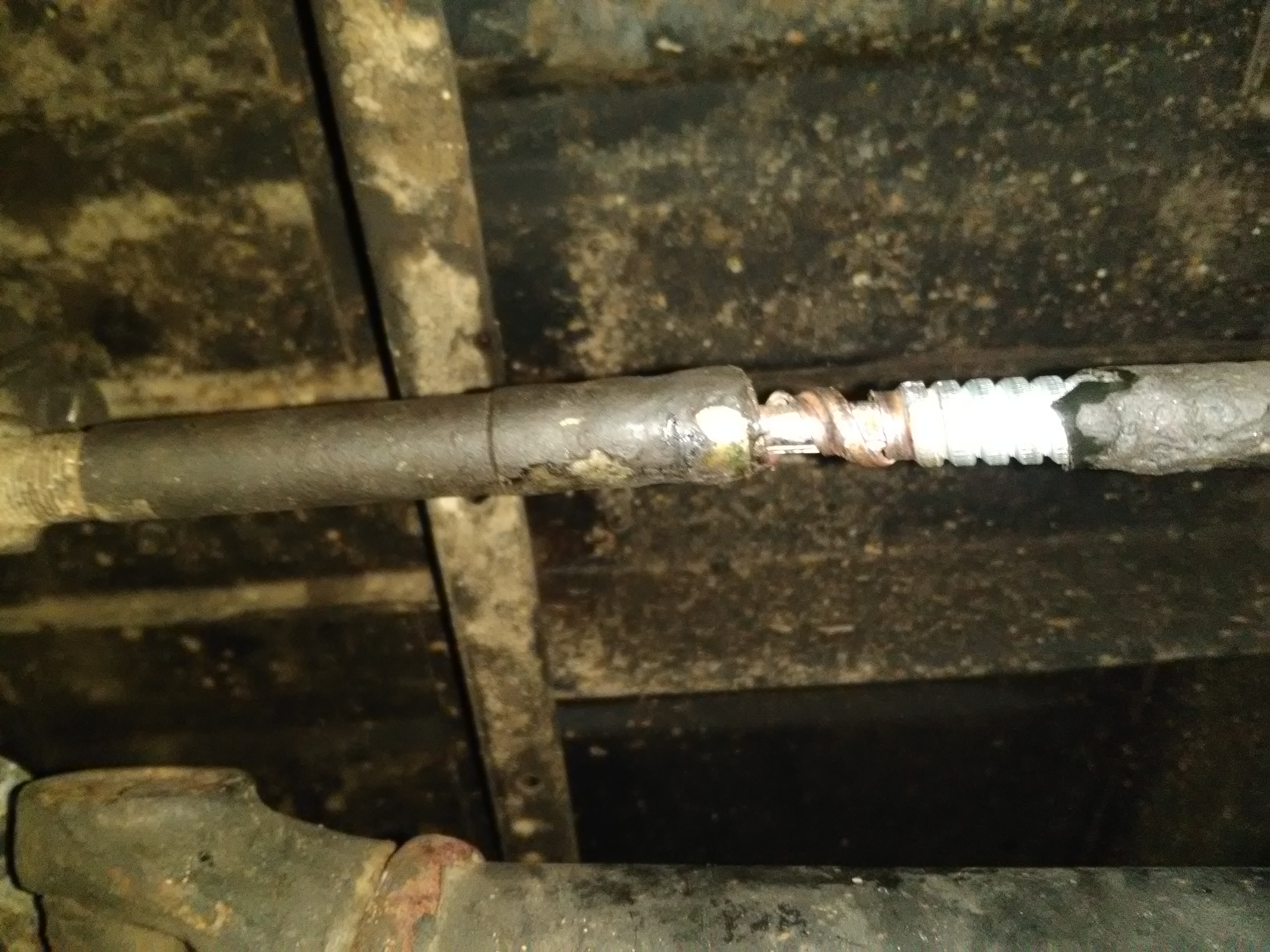

Bon ! Mon histoire avance pas trop... Et je pense que je ne suis ni en mode 4x4 ni en 2x4... Parce qu'il patine quand même un peu dans la gadoue.....
Donc j'imagine que si il est vraiment entre deux faut pas que je roule avec...
Puis pour le câble je l'ai démonter un peu pour voir, ja l'impression qu'il y a un bout qui veut pas sortir De la pâte d'enclenchement... J'ai une photo mais pas sur que ça dise de quoi à quelqu'un mais bon la voila

Un 4x4 tout chemin comme un trafic 4x4 pourra patiner dans la gadoue même en 4 roues motrices.
L'adhérence des roues ne dépend pas que de ce mode sur un véhicule.
Il dépend de la pression des pneus, du poids du véhicule, des blocages de différentiel (qui n'existent pas sur trafic 4x4) etc.
Pour ton problème, tu dois bien être coincé en 4x4 et il ne faut pas rouler comme ca sur la route.
Donc il faudrait que tu démontes ce câble et je pense que tu doit tirer la tige a laquelle ce câble est accroché pour passé en 4x2.
Bon courage.
PS : ton câble est mort enfin sa gaine.
Bon courage.

Pour la tige ou les tiges, jai observé le mouvement pendant qu'une amie baissait ou montait la manette.
J'ai comme l'impression qu'il y a plusieurs tiges et que quand on baisse la manette y a une qui bouge dans un sens et l'autre dans l'autre...

Bruno Jordan. Je vais essayer d'expliquer comment je peux.
Le camion n'est pas en 4x4 permanent donc il faut l'activer et le désactiver avec une manette.
Un jour je l'ai mis en mode 4x4 sans problème mais quand j'ai voulu le remettre en 2x4 c'est là que ça a commencé à bloquer...
Le câble qui actionne le 4x4 est vraiment dans un sale état... Du coup il ne me permet plus le changement via la manette...
Je suis donc passé sous le camion en marche, la manette en position 2x4, et muni d'un tournevis pour faire levier sur la tige accroché au câble afin quelle revienne à sa place initiale, le 2x4.
Donc maintenant, si je doit vraiment passer en 4x4 il faut que je fasse la même manip. Jusqu'à ce que je change le câble ou que je trouve une autre solution.
Franchement vue que j'y connait pas grand chose en mécanique, je suis pas sur que mon explication soit bien compréhensible...
New-one, au début je ne le savais pas, donc je roulais quand même... À vitesse réduite et pas beaucoup mais j'ai quand même roulé... Par la suite on m'a prévenue et pas les longtemps après j'ai réussi à le remettre en 2x4.
