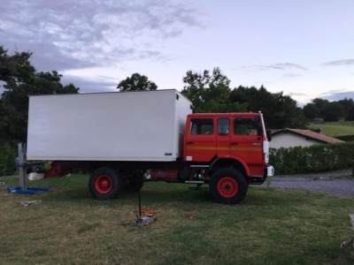

une petite suite... maintenant que le porteur fini pour la partie châssis...
présentation de la Cellule dans la foulée
Quelques petits réglages
et ajustements avant le départ pour la fixation definitive
Le voilà avec sa cellule et un petit changement en plus... les bras de retro :!:
En effet il y a 2 largeurs et j'ai dû passer sur des bras plus larges car la vision arrière n'était pas très bonne.
A ce stade, la cellule est fixé par 2 pivots, 1 au 2/3 arrière de l'axe de l'essieu arrière, et 1 au 2/3 avant.
au niveau de l'essieu, on retour les 4 brides boulonnées donc je dois préparer les rondelles de Belleville.
il y aura 16 Rondelles par bride pour une fleche de 14,7 mm à 1000 daN :
- 6 rondelles de 0.8 mm d'épaisseur et 1.85 de hauteur à vide et 1.06 en charge à 68 daN (diam ext :31.5 int.:16.3)
- 6 rondelles de 1.5 mm d'épaisseur et 2.4 de hauteur à vide et 1.73 en charge à 322,8 daN (diam ext :31.5 int.:16.3)
- 4 rondelles de 2 mm d'épaisseur et 2.75 de hauteur à vide et 2.19 en charge à 617 daN (diam ext :31.5 int.:16.3)
toutes les rondelles le une sur les autres font 36.5 mm sans précontrainte et 31.02 mm à 15% de précontrainte et serrage final.
Les 14.7 mm de flèche sur la bride correspondent à 40.6 mm de flèche au point de pivot, emplacement ou je compte placer u système d’amortissement pour éviter que la caisse oscille. Mais avant il faut que j'ai fini la répartition des charges pour avoir une idée plus précise.
Pour l'instant je pense mettre des ressorts transnationaux ou vérins à gaz. il me faut une flèche de 40 mm minimum pour une charge d'environ 230 à 380daN

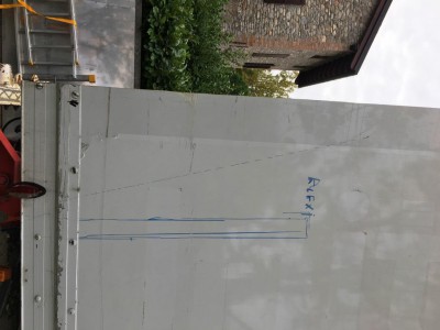

un aperçut :!:
Et toujours, le coup de griffe du fiston.... pile poil... avant là où papa doit couper la caisse :mrgreen: :mrgreen: :mrgreen:

Moi aussi je suis très surpris de la modif châssis
Impressionné par le porte à faux arrière avec la cellule très reculée, ça fait bizarre
Dubitatif sur la répartition des masses car j'aurai peur que le train avant déleste
Je pense que tu as fait tous tes calculs, sinon ca donne un beau BB avec de la place dans la cabine et dans la cellule
Bon courage
A l'herbe fraiche !
A l'herbe fraiche !
Messages : 2623
Re: Le S170.13 (4X4JS1)
Message par xavier-64 »
En effet, une fois assemblé, celà donne cette impression.
Actuellement, j'ai 2.40 de PAF arrière au niveau du châssis et 2.55 de caisse de l'essieu arrière à le cabine.
Le PAF hors tout authorisé est de de 2.72.
Je pense reduire le PAF au alentour de 2.3, cela sera en fonction de l'ammènagement.
Car on vient de regarder le "Tibesti" avec ma femme et.... je crois que je vais devoir replancher sur les plans :lol: :lol: :lol:
L'avantage est que l'on peut toujours raccourcir :mrgreen: :mrgreen: :mrgreen:
voilà le style de l'arrière ... (qui était celui du M180 avec un PAF à 2.16, car Je n'ai pas les plans du S170 sous la main)
Pour la répartition en effet il faut jongler, mais j'arrive, tout plein fait à pratiquement 50/50 ou 60/40.. mais il y a encore des réglages ...
celà viendra en temps voulu... :mrgreen: :mrgreen: :mrgreen:
