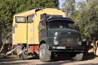

Tu devrais jeter un œil sur ce site : http://rundhaubertruck.yolasite.com/the-design.php
C'est un gars qui avait le même camion que toi et qui l'a modifié pour les même raison (trop petit à l'intérieur, il ne tenait pas debout) mais il a finit par le modifier car à force de vivre dedans il en a eu marre de baisser tout le temps la tête...

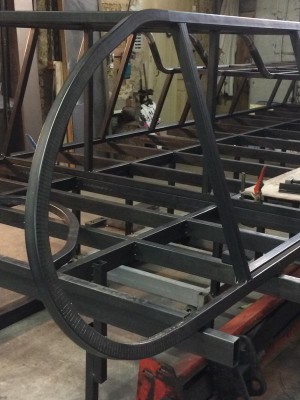

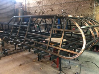

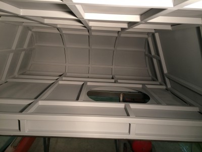

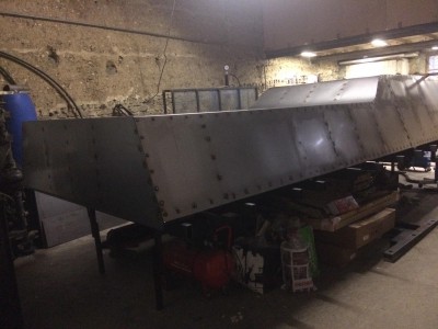

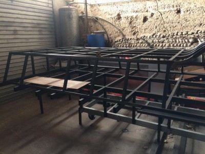

La conception et fabrication de la rehausse et capucine est un succès, j'en suis ravi ! Voici quelques photos :
C'est vraiment du beau boulot, et c'est du solide.
Le poids de la structure est de 260kg. Je vous vois venir avec ça :mrgreen: Alors je met le poids tout de suite, qui pour moi, n'est vraiment pas excessif compte tenu de la robustesse de la structure.

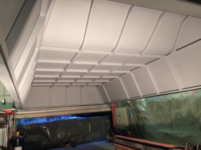

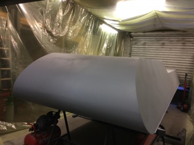

Et la voici, traité, apprêté et prête a être greffé ! :
Avec le passage cabine/cellule qui va bien :
Voilà, j'ai vraiment hâte de la voir monté !

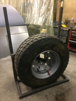

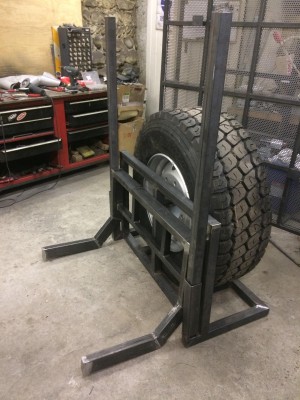

Et quelques photos du porte roue de secours ! :
