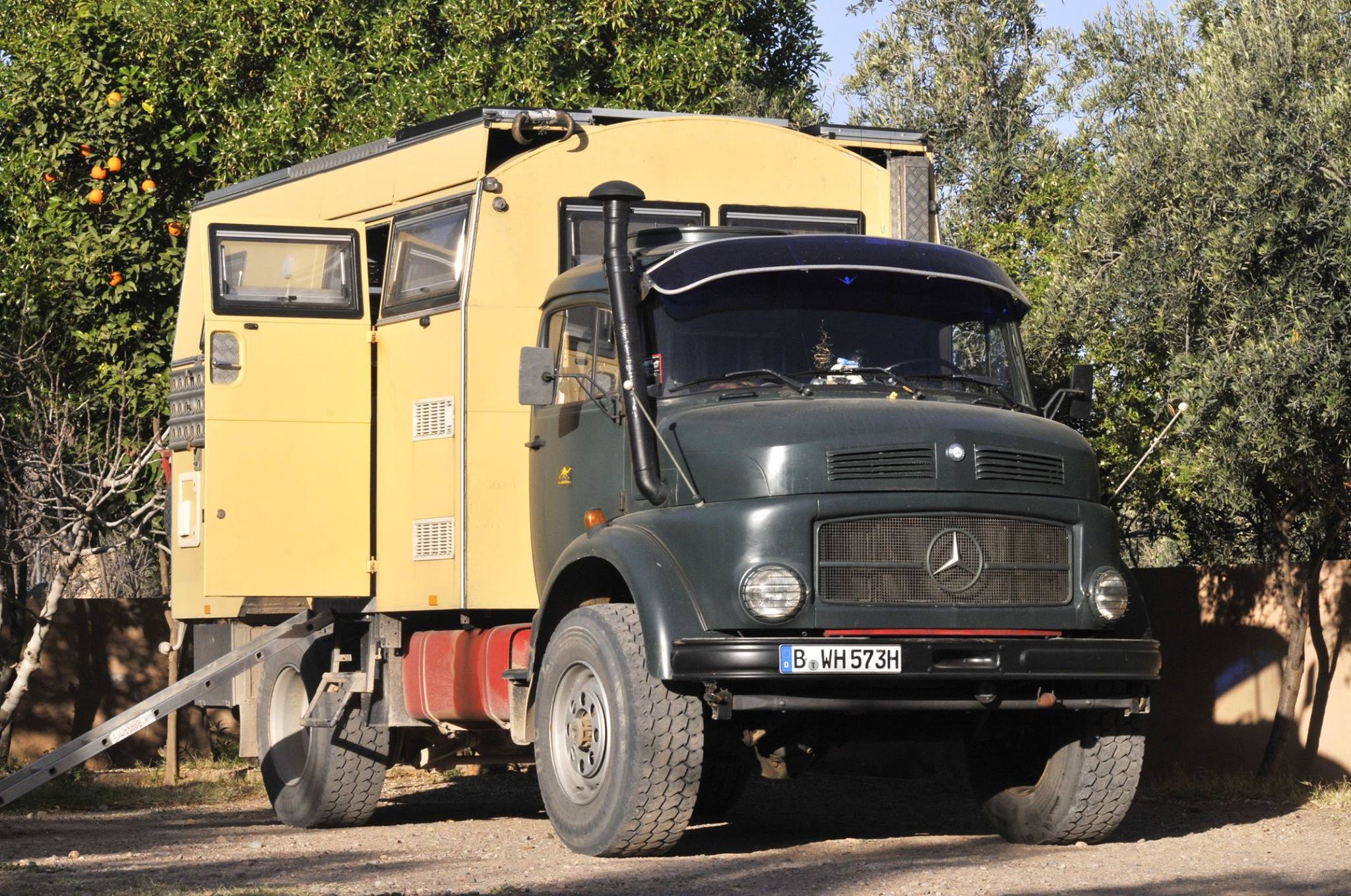

eric32 a écrit :Salut,
Alex, as tu prospecté pour trouver une cellule, une caisse frigorifique qui auraient déjà une partie des sacrements que tu recherches? l'adaptation, l'ajout d'un porte moto etc pourraient te revenir moins cher. Après il y a aussi l'option Maroc bien que certains ne sont pas satisfaits.
En fin de compte, vouloir conserver cette cellule et la modifier à ce point est la solution la plus coûteuse, qu'en penses-tu?
Ce n'est pas notre idée de base. Nous voulons garder cette cellule et "juste" virer le toit pour lui greffer une rehausse et une capucine. Ce qui, en terme de coût, représente la solution intermédiaire. Plus cher je pense que d'acheter une cellule frigo et le greffer une capucine(et encore pas sûr, je n'ai pas envisager cette solution), mais moins cher que de faire fabriquer une cellule.
Garder cette cellule est un choix, et son inconvénient est sa hauteur intérieur. Chose que l'on savait avant achat. Une des raisons de vouloir lancer ce chantier.

Salut, pourquoi ne pas simplement faire réhausser ta cellule actuelle en rallongeant les ferrures de la structure existante?
C'est une structure en acier si je ne me trompe pas?
Tu relèves le toit de la hauteur voulue et le tour est joué...

Re: Présentation (enfin) de notre Mercedes 911 ! (photos page 1)
Message par Ericson »
Hello !
Cela a déjà été fait :
Mais nous voulons une capucine pour garder un espace de vie conséquent.
Et je vous voit venir avec vos lit sur palans :mrgreen: fouet
Ce choix n'est pas une option pour nous car ma tête touche le plafond dans cette petite hauteur de cellule.
Si j'avais voulu me faire faire une cellule complète, je n'aurais pas prospecter ces anciens camions de radio et télécommunication de l'armée allemande. J'aurais pris un 911 benne/plateau. Cette cellule lui va comme un gant et la capucine dessus ne l'a dénature qu'à moitié. Contrairement aux cellules carré sur cette bouille ronde.
Ce choix était déterminé avant l'achat du véhicule, c'est pourquoi je prospectait ces Mercedes LA 911B BGS (Bundesgrenzschutz). Et nous sommes tellement heureux de cette achat car ils n'y en a que très peu en vente à ce que je vois, et surtout dans cette état.

Bonjour , je te donne une idée qui peut paraître incongrue . La rehausser ... par le bas !
Je m'explique : découper la liaison entre plancher et paroi verticale ; soulever de la hauteur voulue la caisse , prolonger les longerons verticaux du plancher vers la caisse ( tubes soudés ) , puis ceinturer par tôle ( et isolant ) la partie vide . Ne pas oublier de prolonger vers le bas la porte d'accès !
L'avantage que j'y vois , c'est de garder l'esthétique actuelle .

ok pour une capucine (qui modifiera quand même sérieusement le look) mais elle risque d'être étroite,combien de large a tu a l’intérieur au niveau du toit de la cabine ??
et pi avec forme arrondit dans les 2 sens ça doit étre chaud a fabriqué....

Tu devrais jeter un œil sur ce site : http://rundhaubertruck.yolasite.com/the-design.php
C'est un gars qui avait le même camion que toi et qui l'a modifié pour les même raison (trop petit à l'intérieur, il ne tenait pas debout) mais il a finit par le modifier car à force de vivre dedans il en a eu marre de baisser tout le temps la tête...

pour moi la meilleur solution rapport qualité/prix/look/temps de réalisation serait de modifier ta cellule existante:
sur les photos de rundhauber truck on voit bien la structure,faut couper au milieu en hauteur,juste avant le biais,et rajouter des "cadres" de la hauteur desirée.
et si ta capucine garde la forme du haut de la cellule,la forme n est pas si complexe pour un gars du metier.
l avantage de couper au milieu,c est que les decoupes et raccords sont plus accessibles et donc plus simple a réaliser.si tu veux partager tes plans/croquis ici,ça faciliterait la reflection.

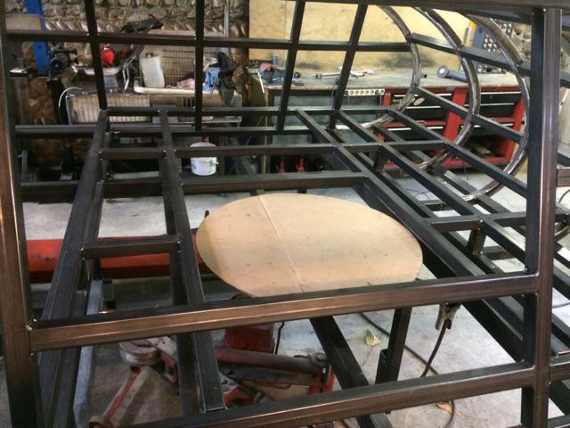

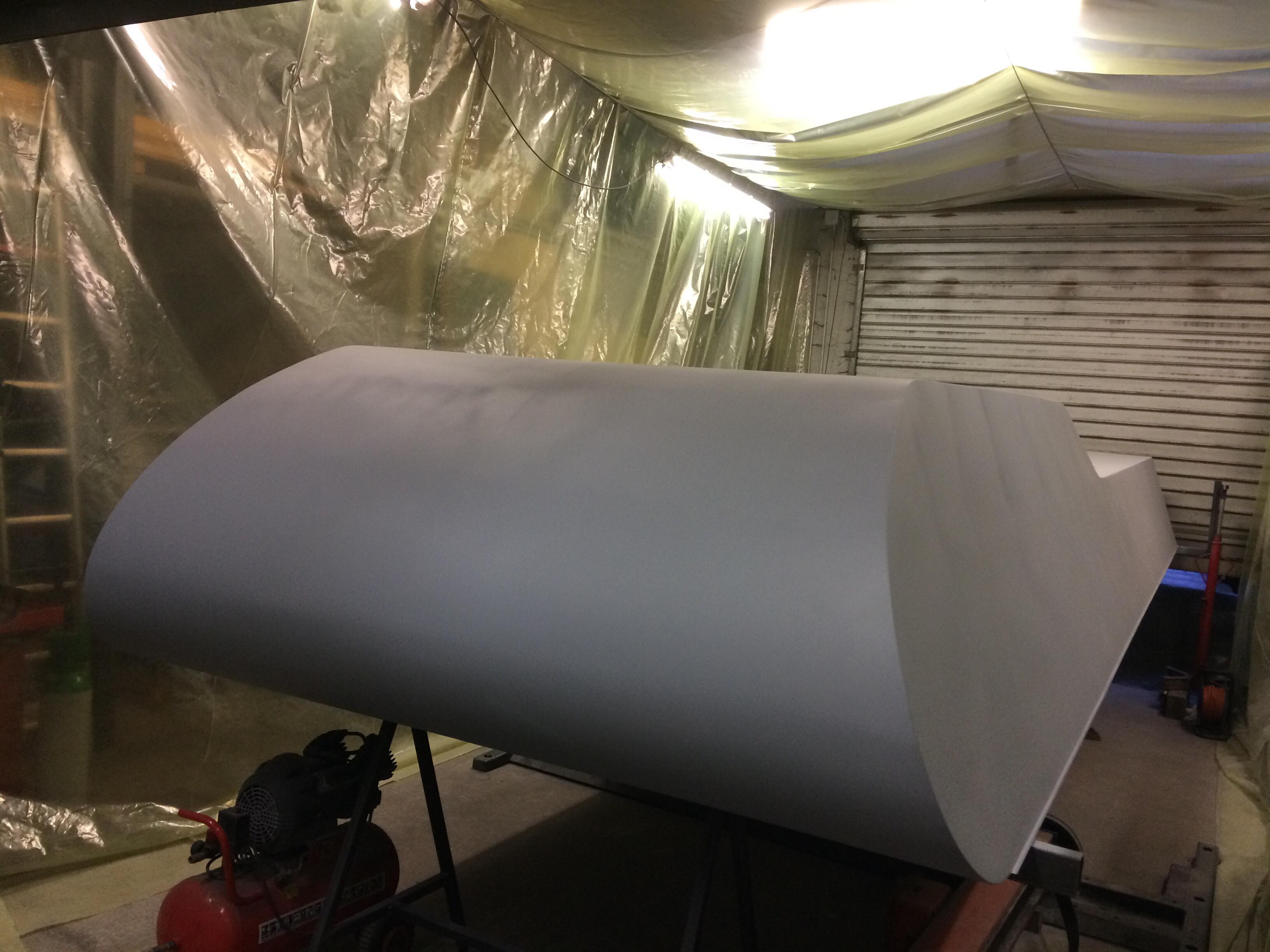

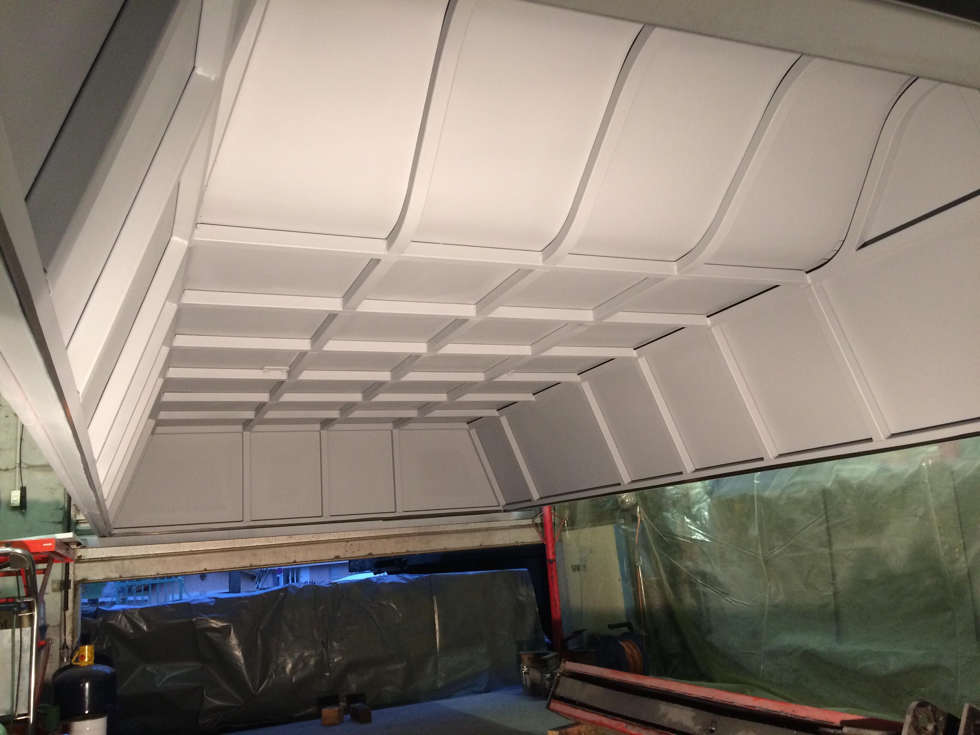

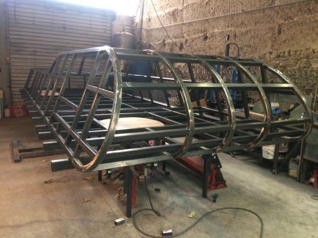

La conception et fabrication de la rehausse et capucine est un succès, j'en suis ravi ! Voici quelques photos :
C'est vraiment du beau boulot, et c'est du solide.
Le poids de la structure est de 260kg. Je vous vois venir avec ça :mrgreen: Alors je met le poids tout de suite, qui pour moi, n'est vraiment pas excessif compte tenu de la robustesse de la structure.
Et la voici, traité, apprêté et prête a être greffé ! :
Avec le passage cabine/cellule qui va bien :
Voilà, j'ai vraiment hâte de la voir monté !

tu m'etonnes que c'est du beau boulot...
en effet j'aurais pensé que ca pesait un peu plus lourd.
ca va faire un jolie ensemble c'est sur.
vivement qu'on voit la suite ca va donner des idees a d'autres personnes, ca aussi c'est sûr!

Trop beau, ce toit et capucine !!!
Merci de nous "calmer" en indiquant le poids de l'ensemble de suite. J'aurai pensé bien plus que cela...

Effectivement je préfère vous calmer d'entrer de jeu pour le poids. :mrgreen:
Je (re)précise que les 260kg correspond à la structure seulement. Sans la tôle. L'ensemble habillé ne devrait pas dépassé les 600kg.

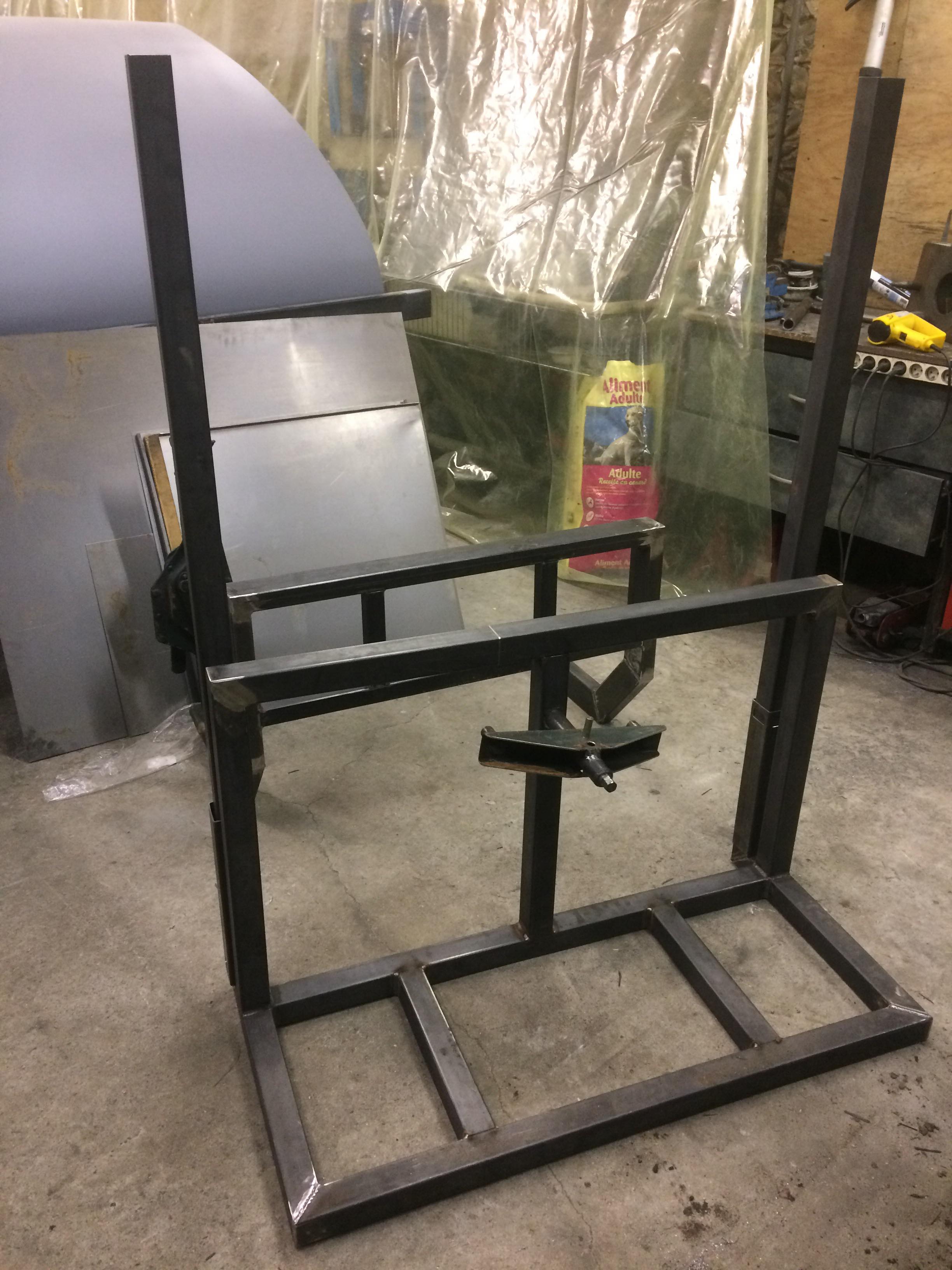

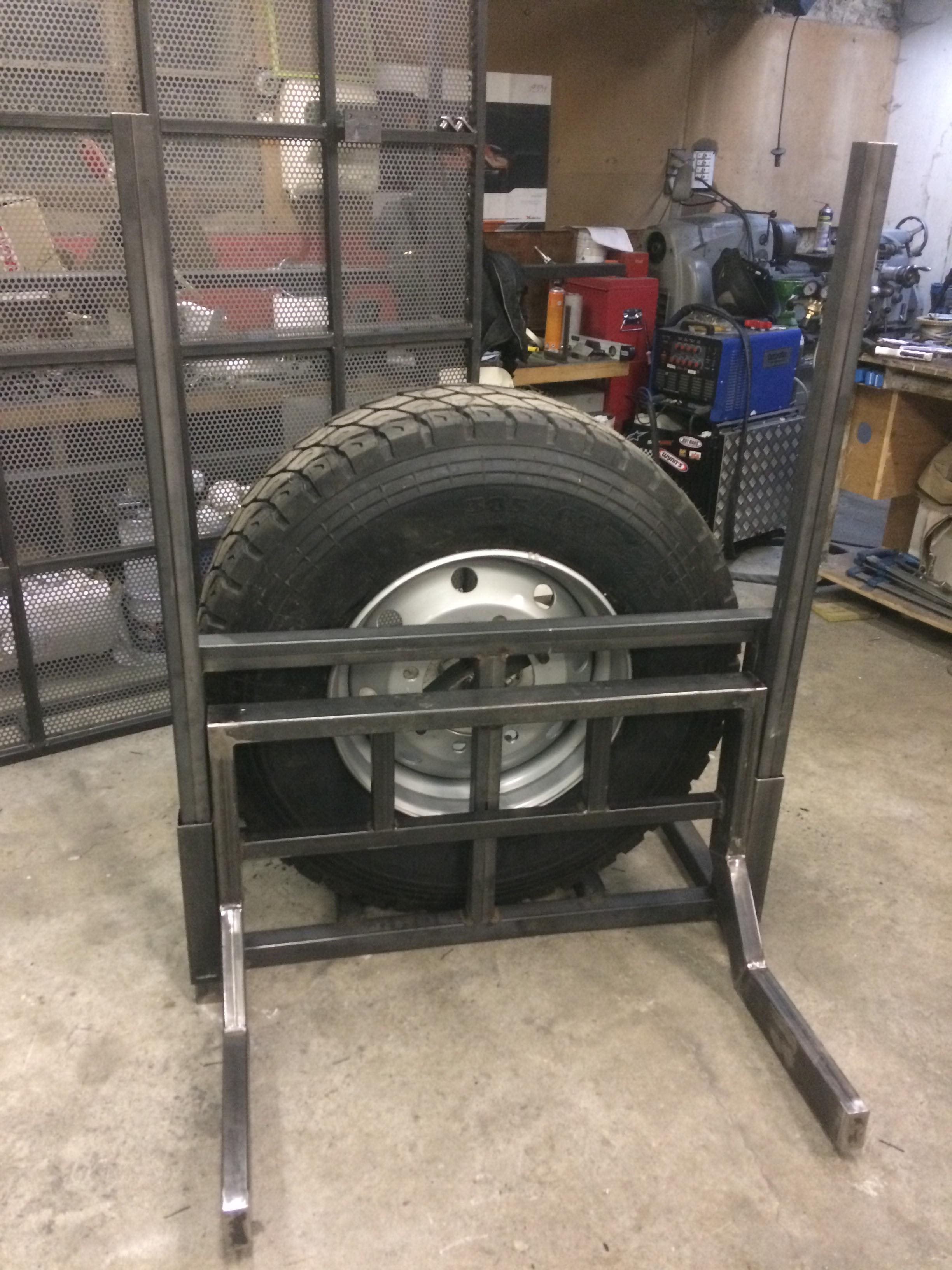

Et quelques photos du porte roue de secours ! :
