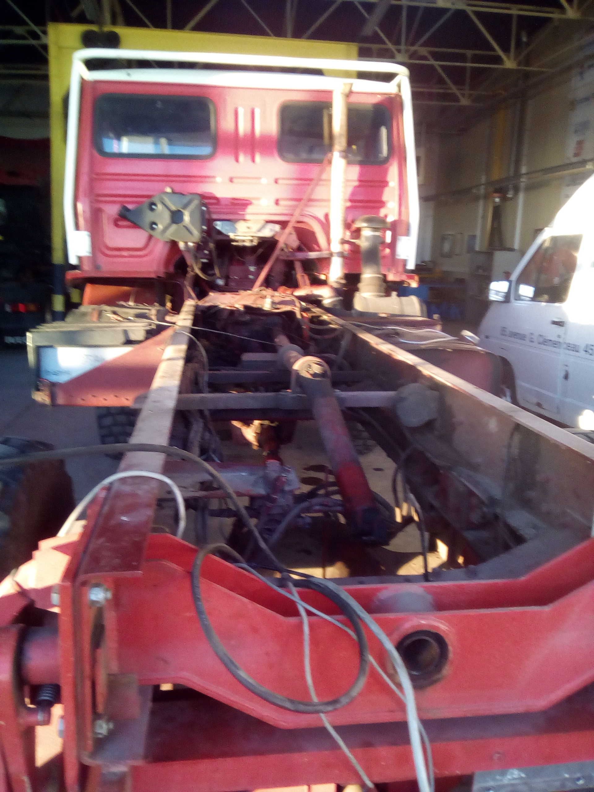

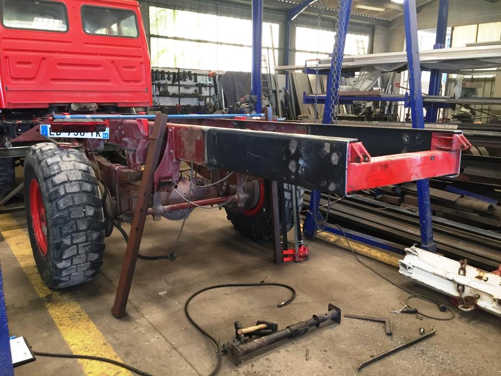

Re: Choix Cellule THOMAS 4x4 230cv
ça y est la citerne est démonter, un autre camion arrive un IVECO 80-40 je récupère la cellule dessus et la monte sur le THOMAS. Je vous montrerai les photos de l' IVECO la semaine prochaine
voici les photos du THOMAS démonté
il doit se sentir plus léger comme cela. Bon boulot, affaire à suivre
