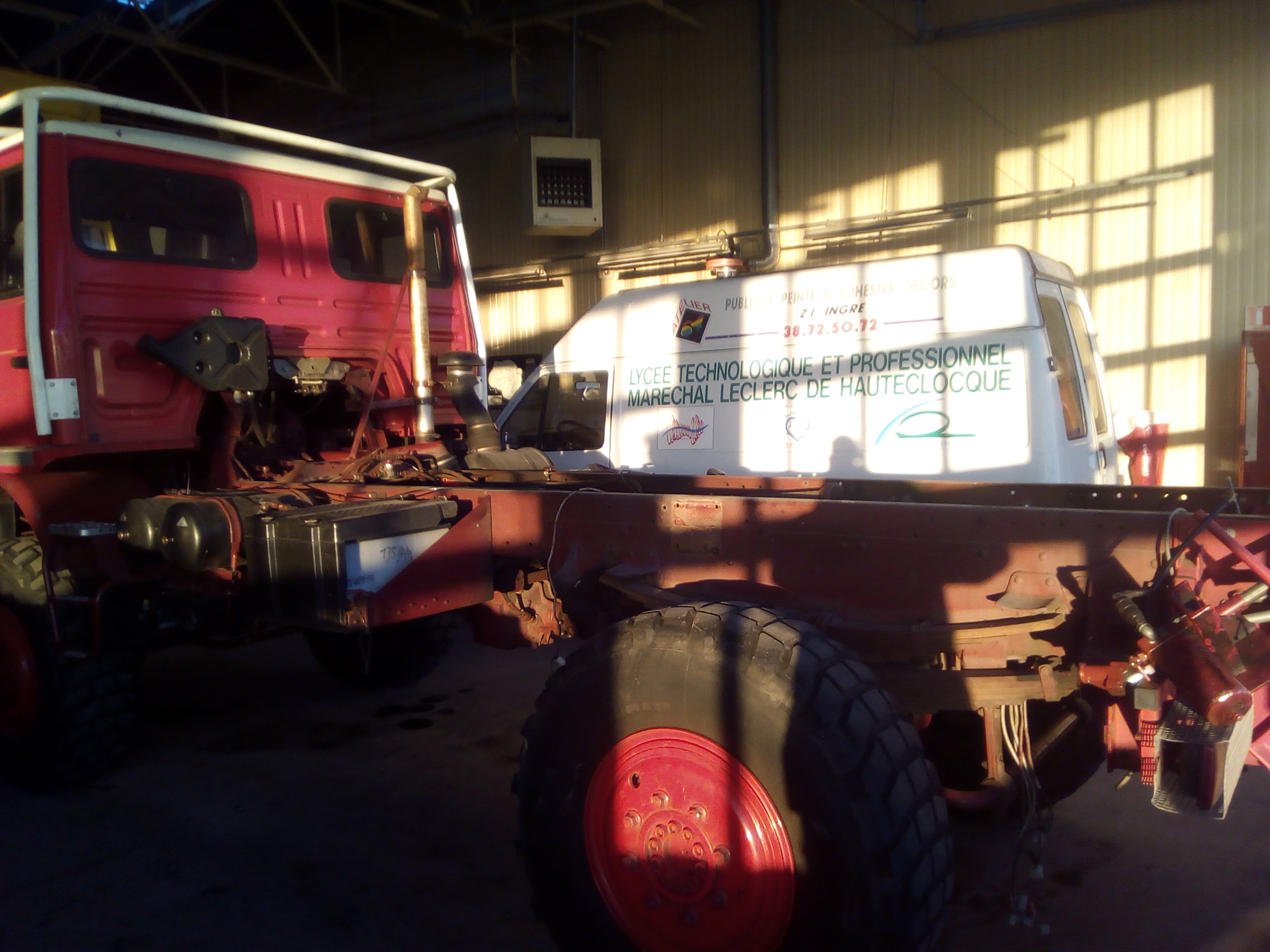

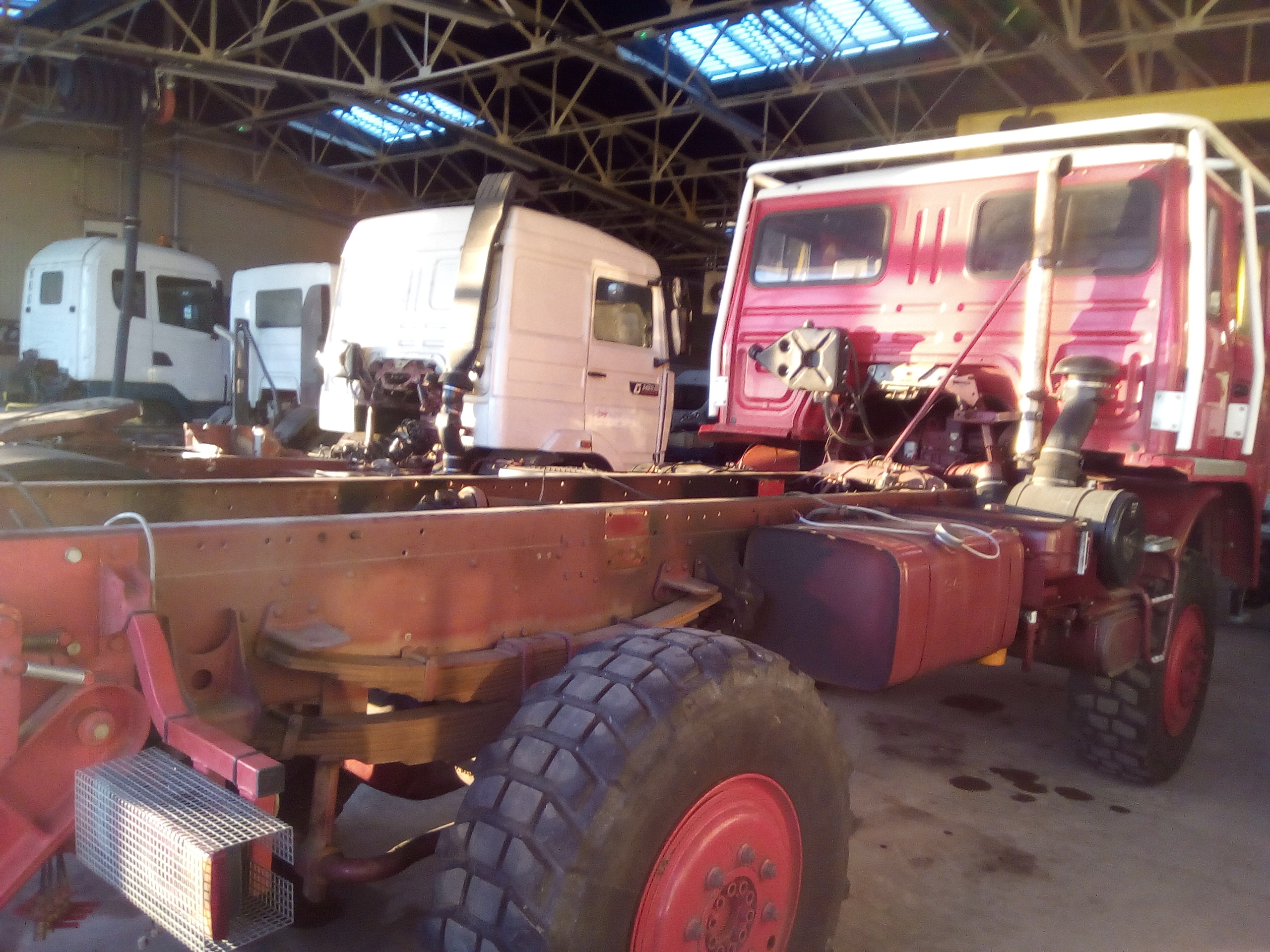

ça y est la citerne est démonter, un autre camion arrive un IVECO 80-40 je récupère la cellule dessus et la monte sur le THOMAS. Je vous montrerai les photos de l' IVECO la semaine prochaine
voici les photos du THOMAS démonté
Re: Choix Cellule THOMAS 4x4 230cv
il doit se sentir plus léger comme cela. Bon boulot, affaire à suivre
