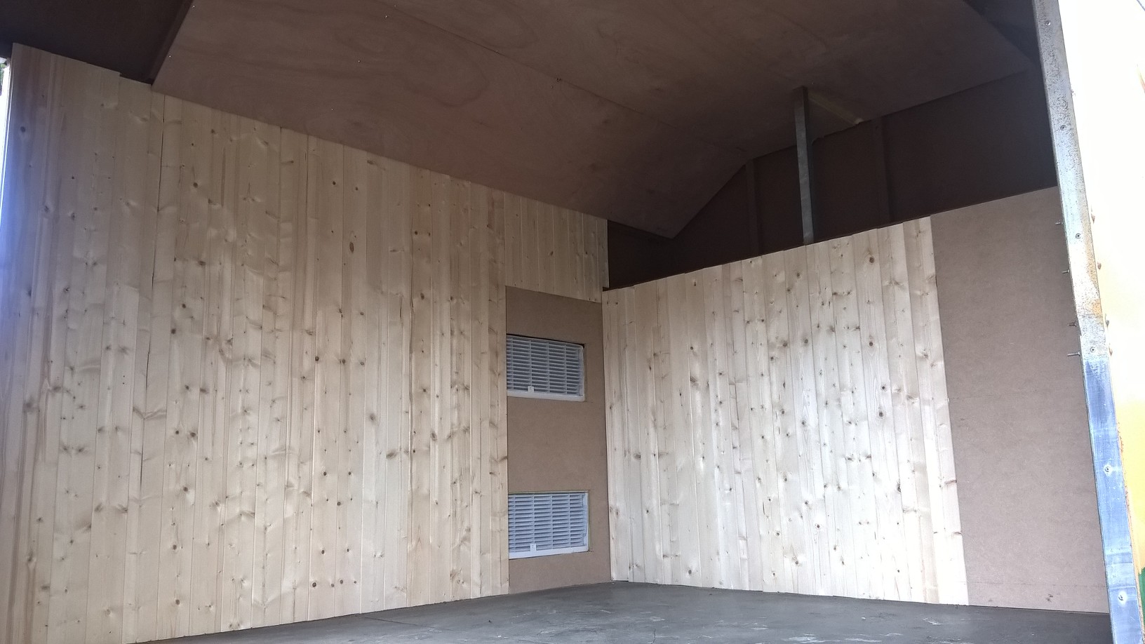

goldwing81
Motard de niveau 0
Motard de niveau 0
Messages : 546
Re: mon mog
Message par goldwing81 »
suite

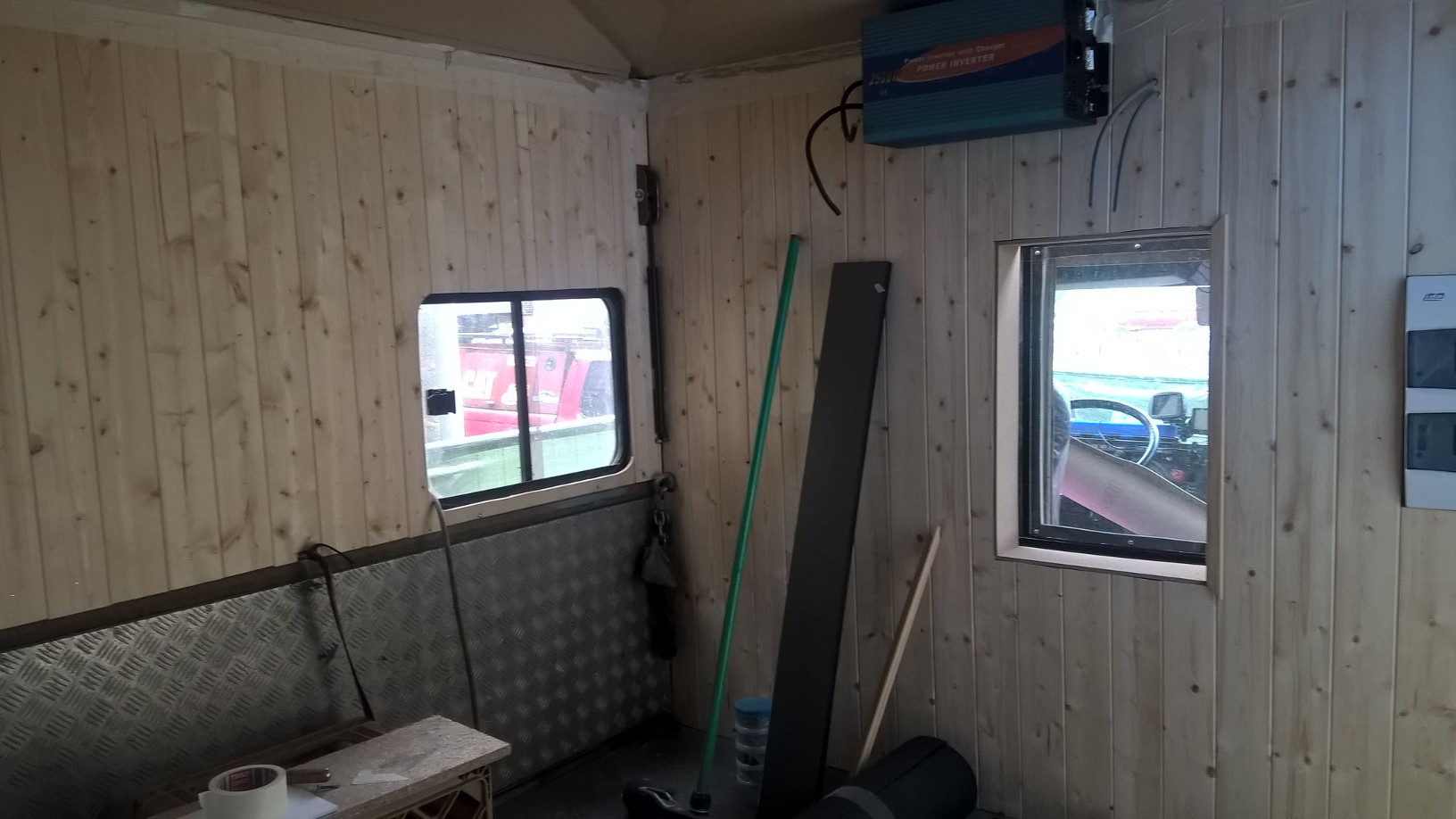

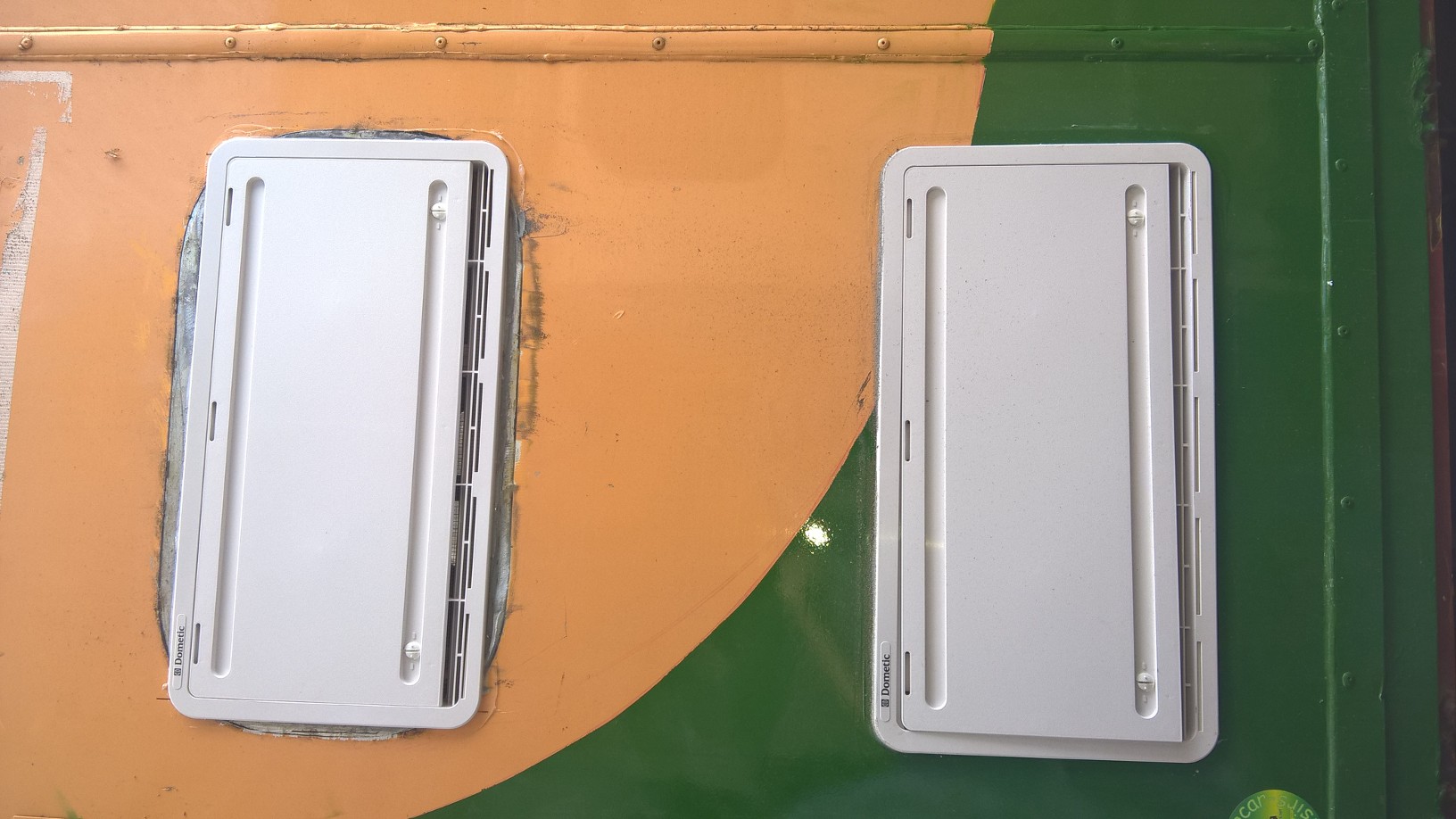

jais installer deux grille d'aeration pour le frigo
j'arrive pas a redresser la photo
et j'ais commencer mon habillage interrieur
avec mes lambris et mes panneau au plafond
y a encore du taf mais ca avance doucement
suite au prochain numero
guy ( goldwing81 )
unimog U 435 de 1983
eric32
Biocarburant.
Biocarburant.
Messages : 658
Enregistré le : 26 oct. 2012 20:31
Re: mon mog
Message par eric32 »
Salut.
Un petit bonjour de l'île de la réunion au passage.
Petite question. Pourquoi des grilles d'aération ? Tu as un trimix? Avec un réfrigérateur à compression l'aération se fait par les côtés et le dessus.......il me semble
goldwing81
Motard de niveau 0
Motard de niveau 0
Messages : 546
Re: mon mog
eric32 a écrit :Salut.
bonjour
le frigo c'est un combine frigo congelo 220 v
mais les aérations ce font par l'arriere me semble t'il à mon humble avis mais pas sur
en passant tu peut m'envoyer du soleil
amities
guy ( goldwing81 )

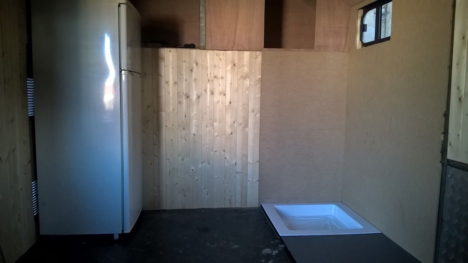

goldwing81
Motard de niveau 0
Motard de niveau 0
Messages : 546
Re: mon mog

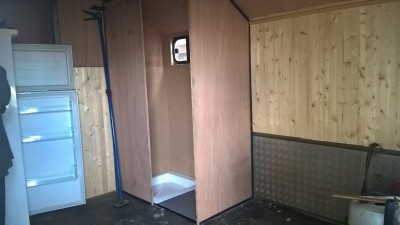

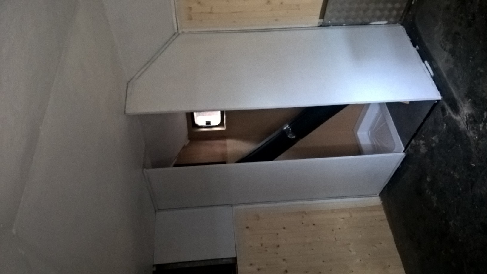

bonjour
petit avancement des travaux
salle de bain
plus que la porte a faire
a suivre
guy ( goldwing81 )

Re: mon mog
Message par Pacha »
Beau boulot ! Tu dois être content de voir que ça avance !! :wink:

Re: mon mog
Pacha a écrit :Beau boulot ! Tu dois être content de voir que ça avance !! :wink:
oui mais ca n'avance pas aussi vite que je le voudrais
mais comme je fait tout a l'exterieur ce n'est pas toujours evident avec le temps :oops:

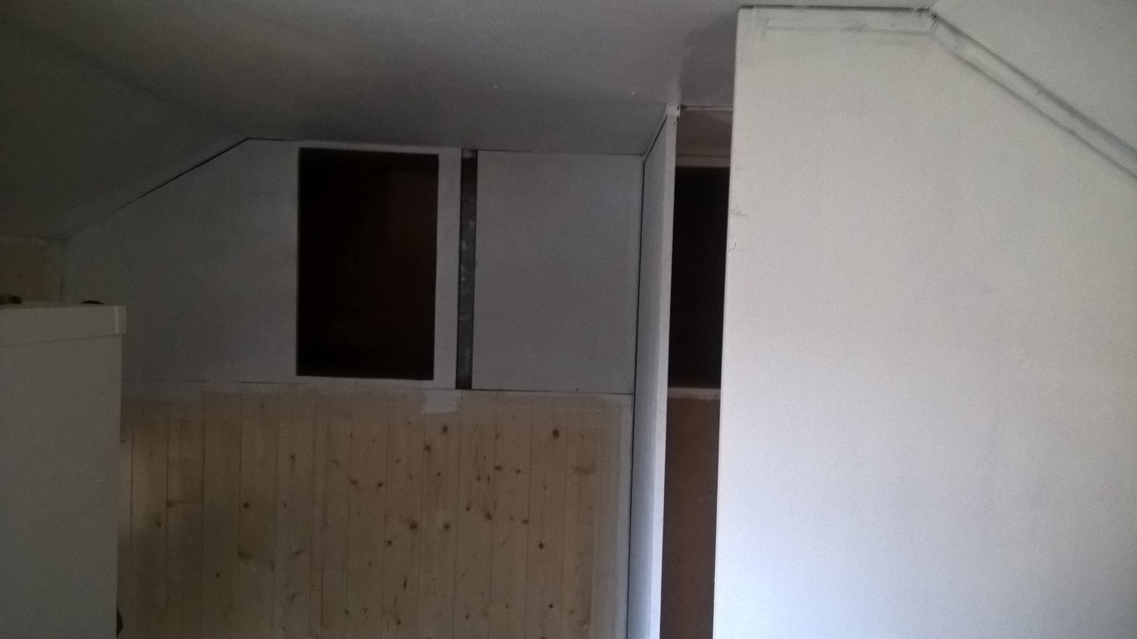

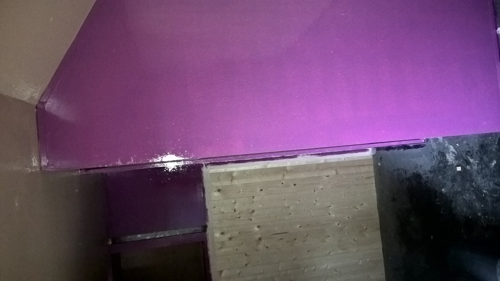

goldwing81
Motard de niveau 0
Motard de niveau 0
Messages : 546
Re: mon mog

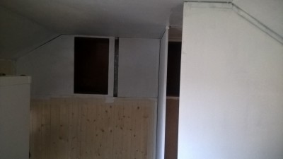

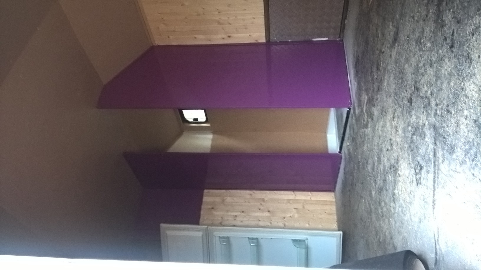

et voila maintenant un peu de couleur
d'abord deux couche de primer pour faire bien
puis le plafond en couleur
les taches sur les autre panneaux pas grave il y auras une autre teinte
guy ( goldwing81 )

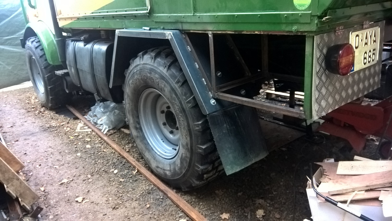

goldwing81
Motard de niveau 0
Motard de niveau 0
Messages : 546
Re: mon mog

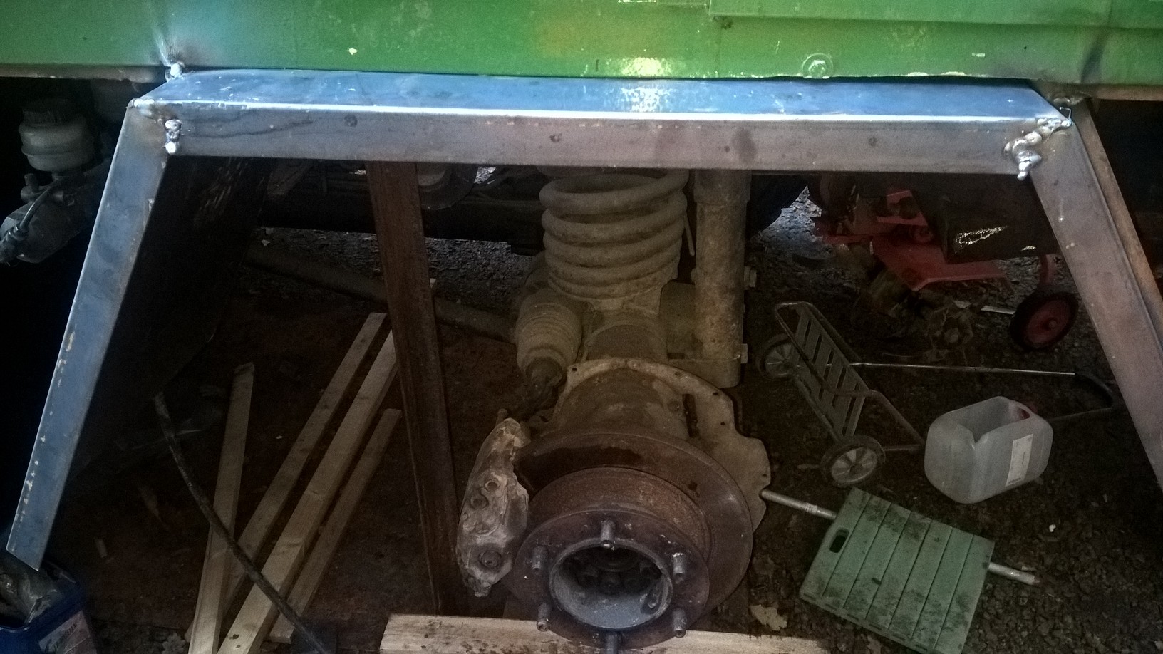

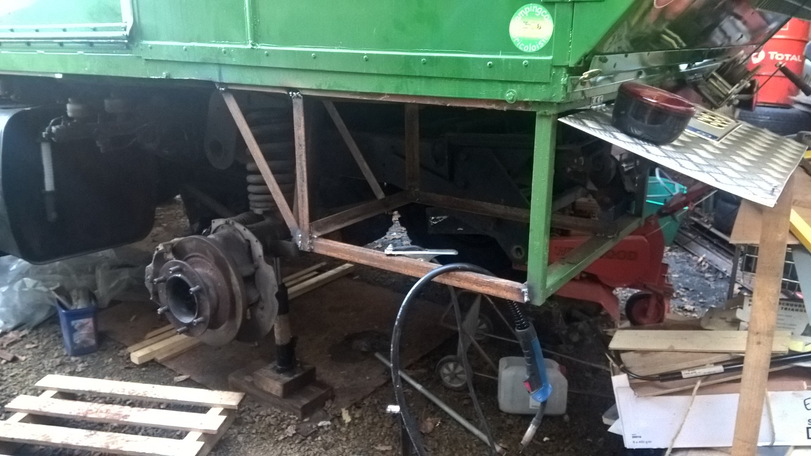

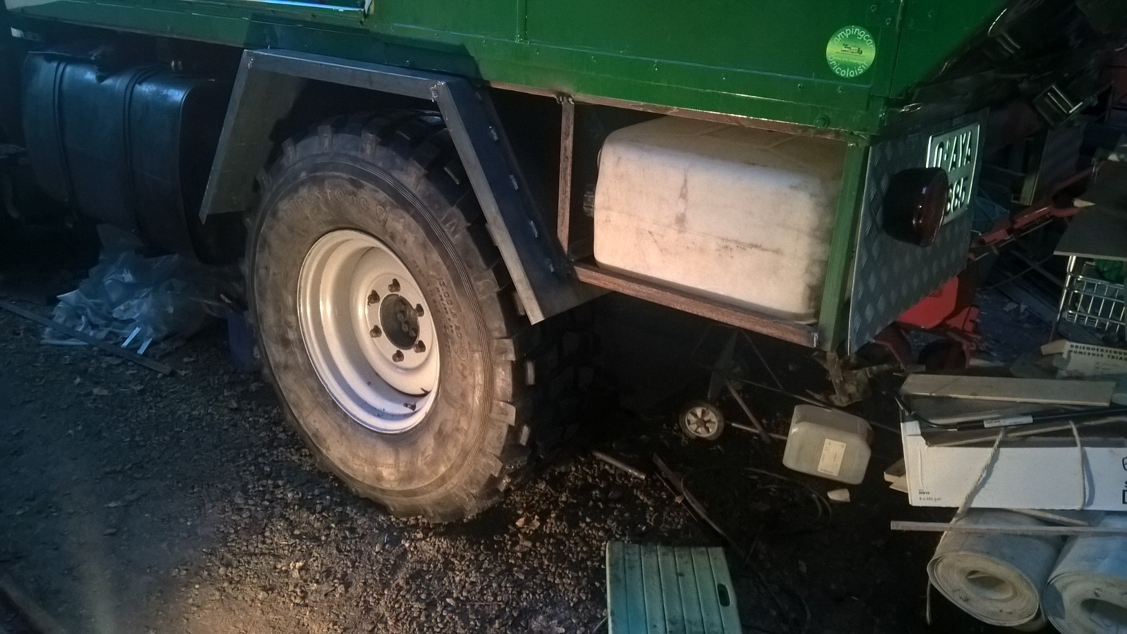

la suite
encore de la couleur pour les cloison de la SDB
fabrication de coffre latéral pour le réservoir d'eau grise
fabrication de garde boues en tôle a la place de ceux en plastique
présentation du réservoir d'eau grise de 80 L
mise en place de bavette
de nouveau a suivre
guy ( goldwing81 )

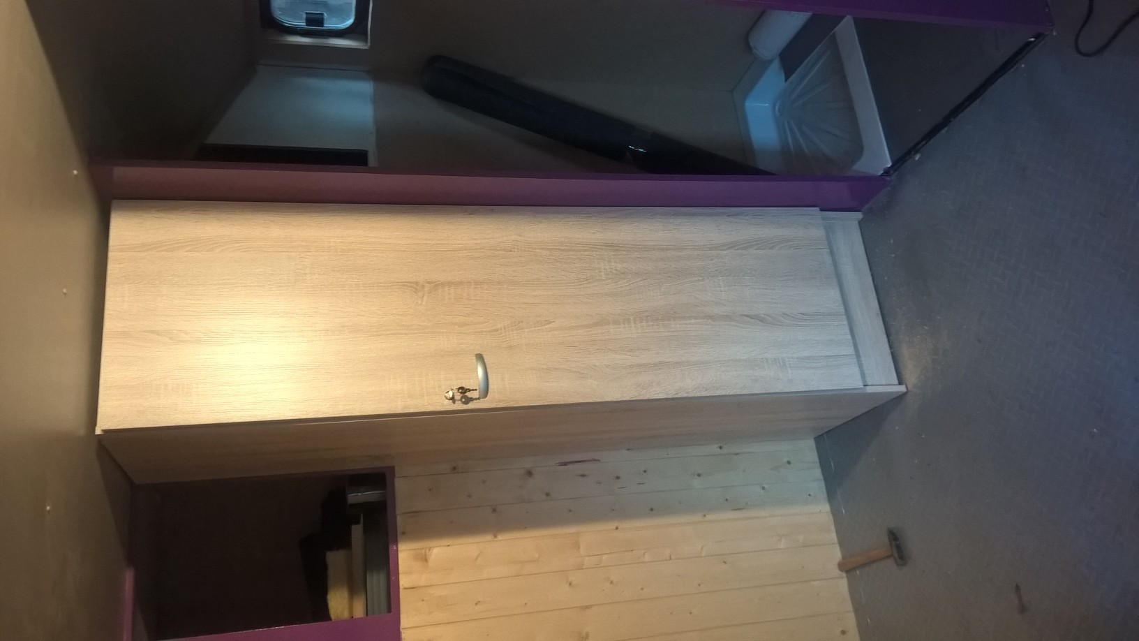

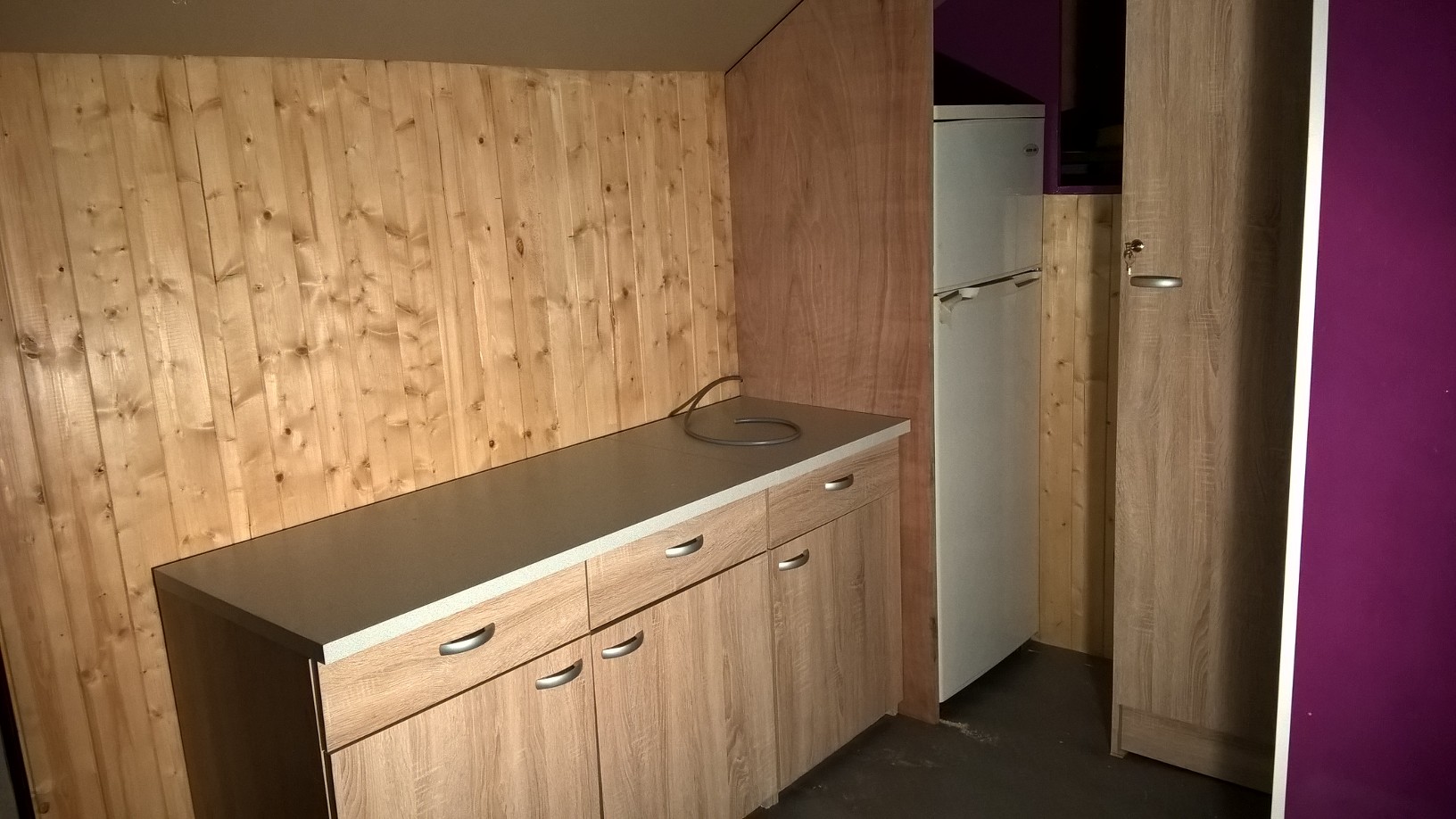

goldwing81
Motard de niveau 0
Motard de niveau 0
Messages : 546
Re: mon mog

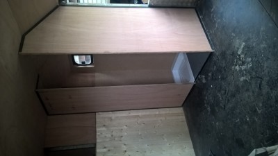

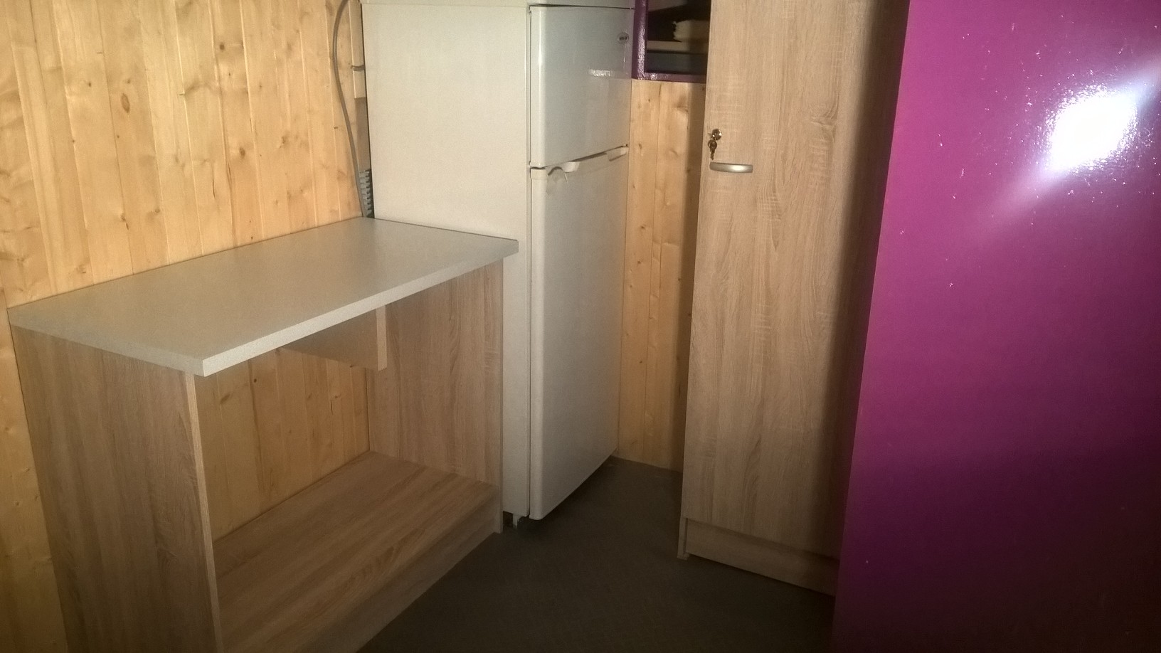

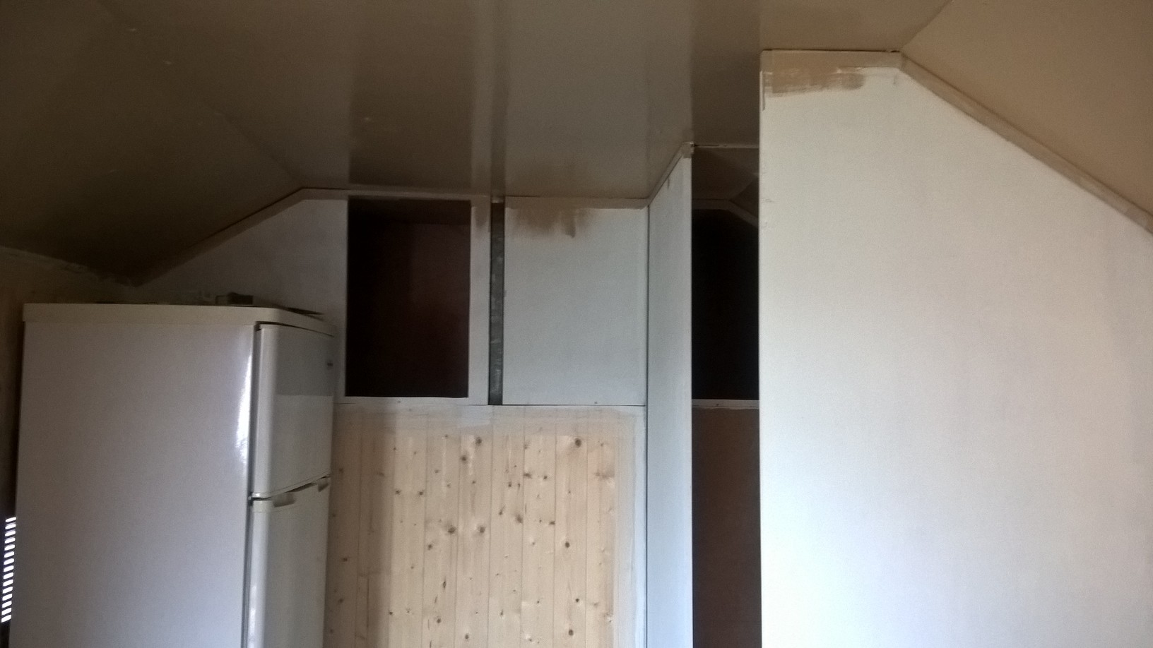

bonjour
voici encore quelque photos de l'avancement des travaux
d'abord montage de la colonne pour la garde de robe
commencement de montage des meubles de cuisine
et voila ce ne donne pas trop mal je pense
plus que ceux du haut a monter mais la il fait pas chaud pour travailler dehors
a suivre
guy ( goldwing81 )
