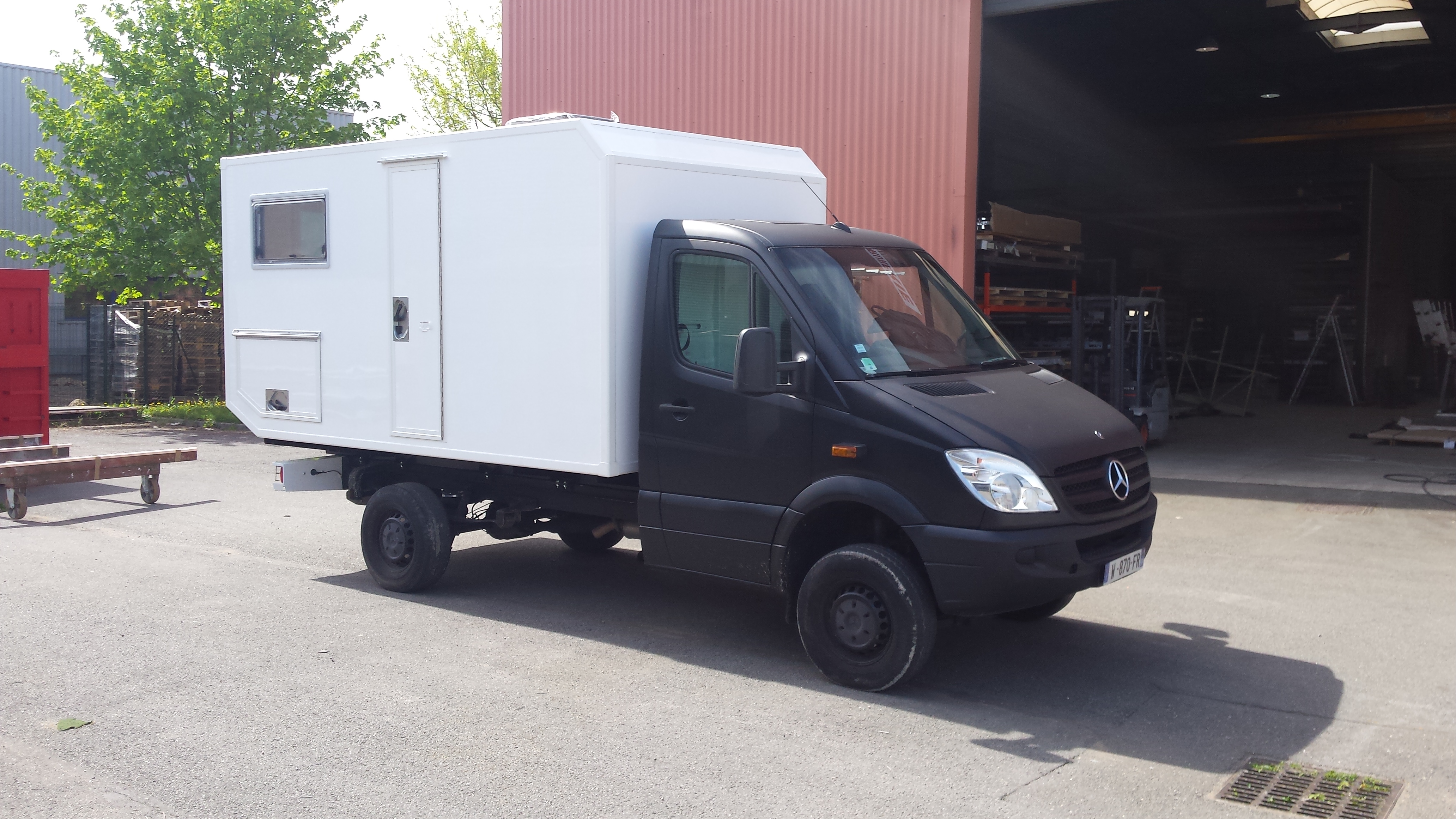

Le véhicule en cours de modification chez le carrossier.

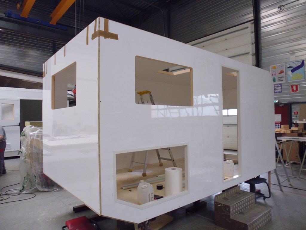

Et la cellule en cours de montage chez IPM Mondia.

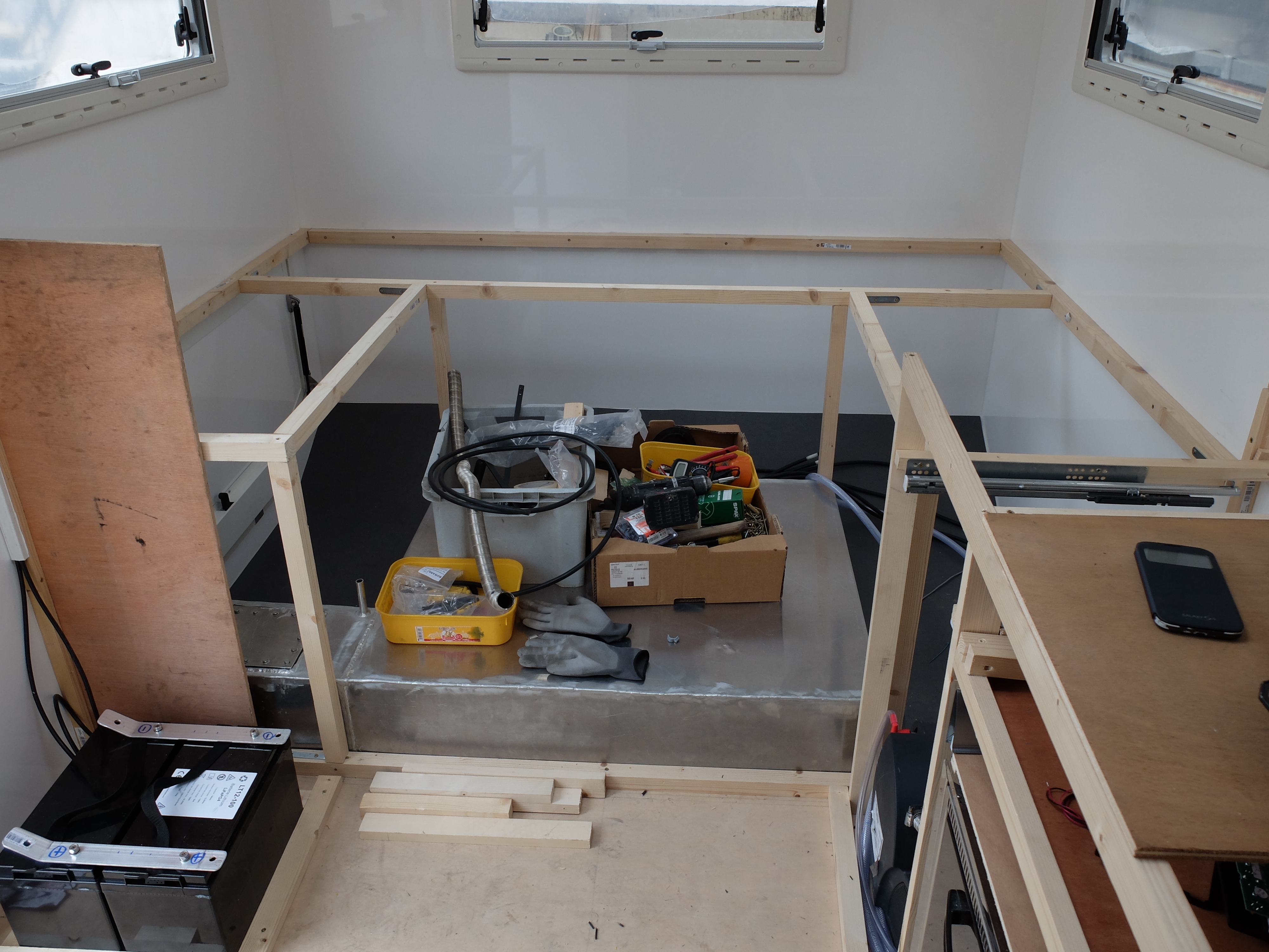

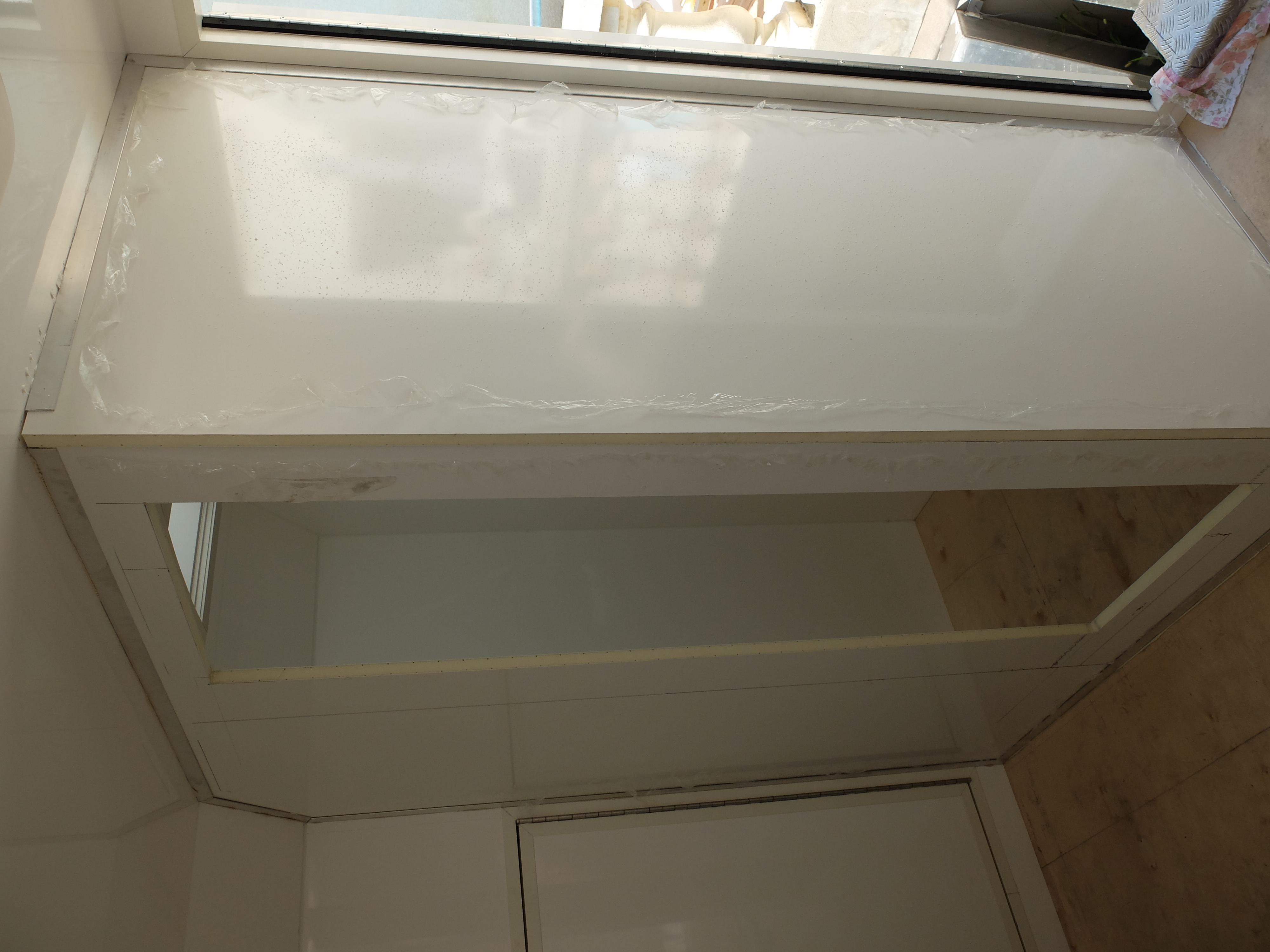

On avance, pas vite mais on avance...
Bon c'est pas demain qu'on va prendre une douche...

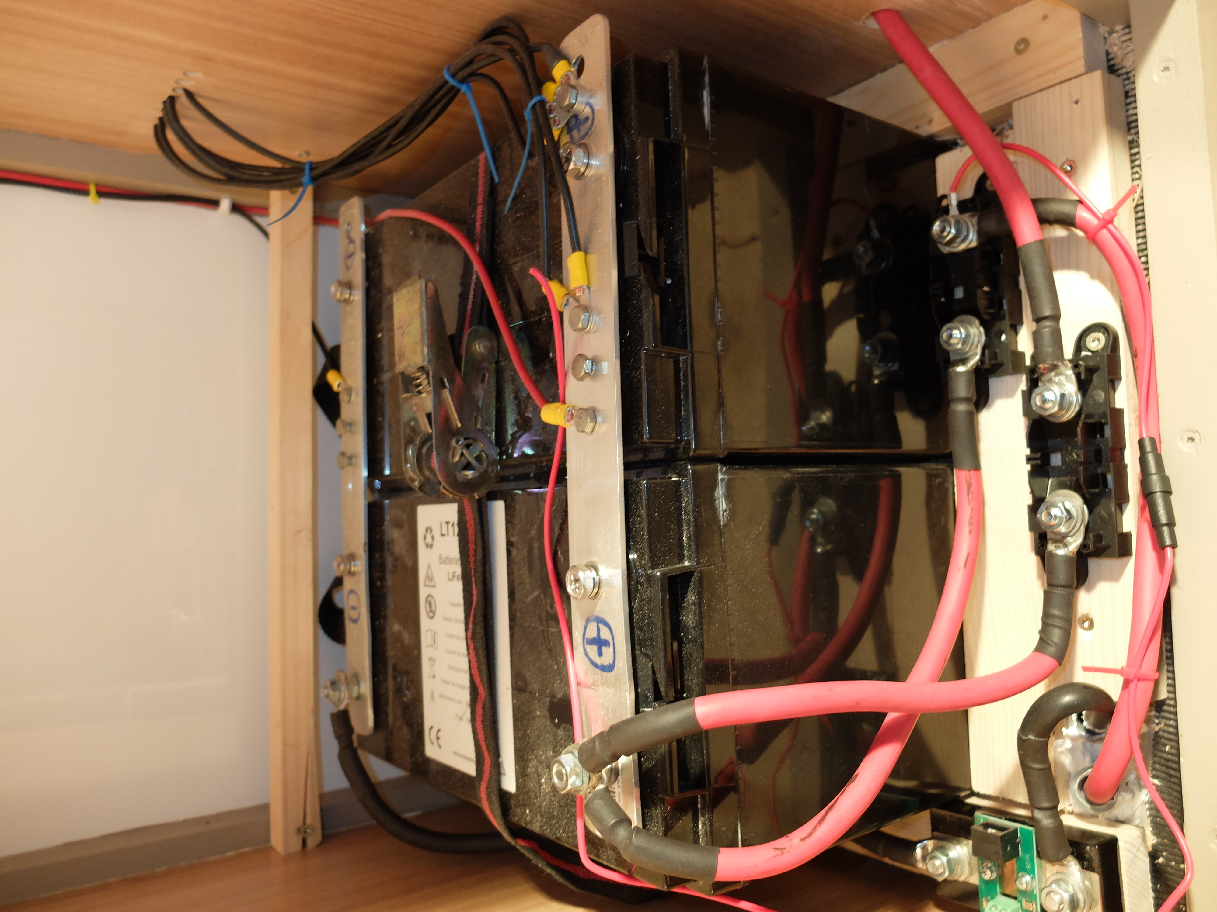

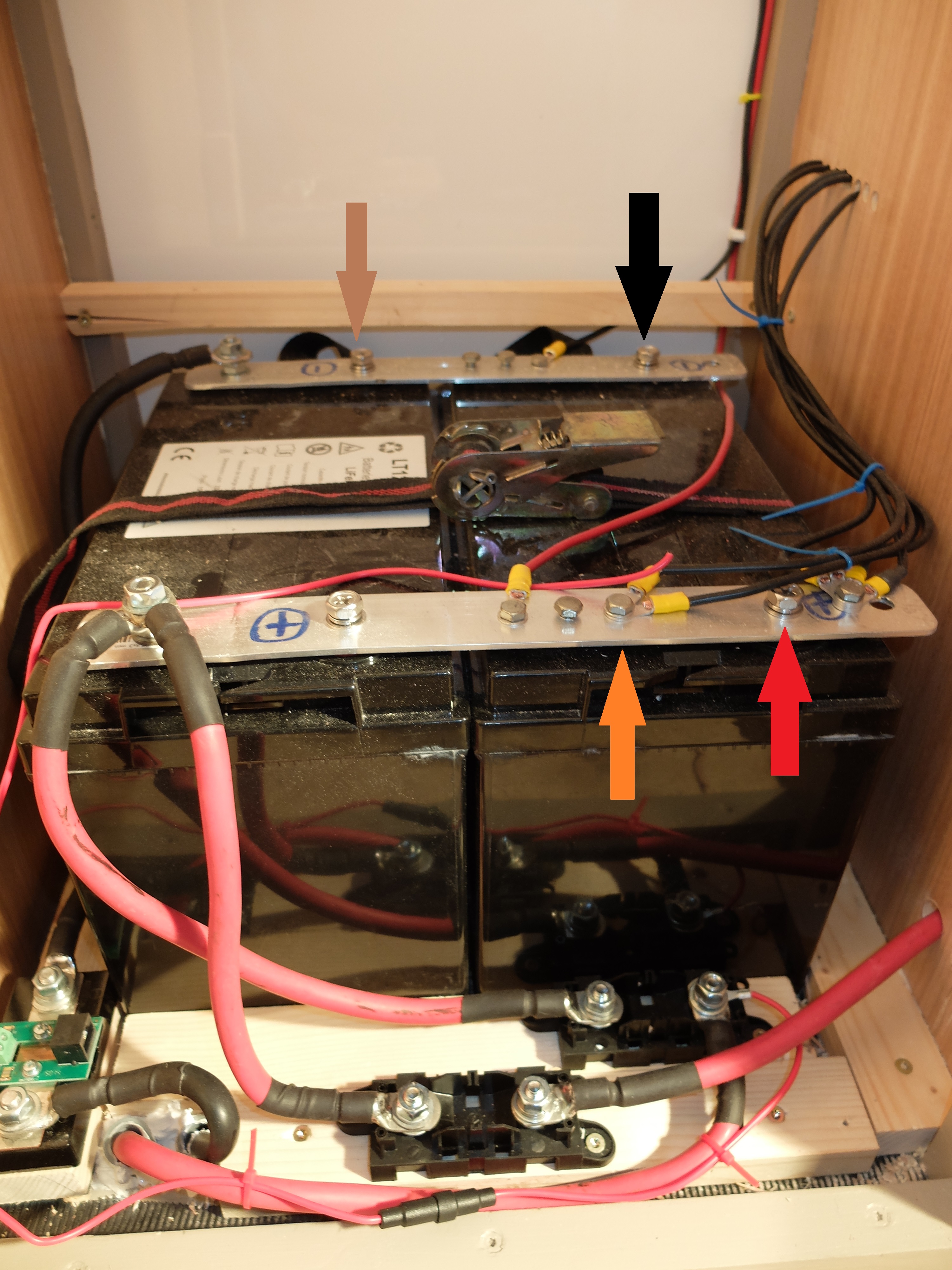

Sprinter 318 4x4 - Toyota HDJ 80

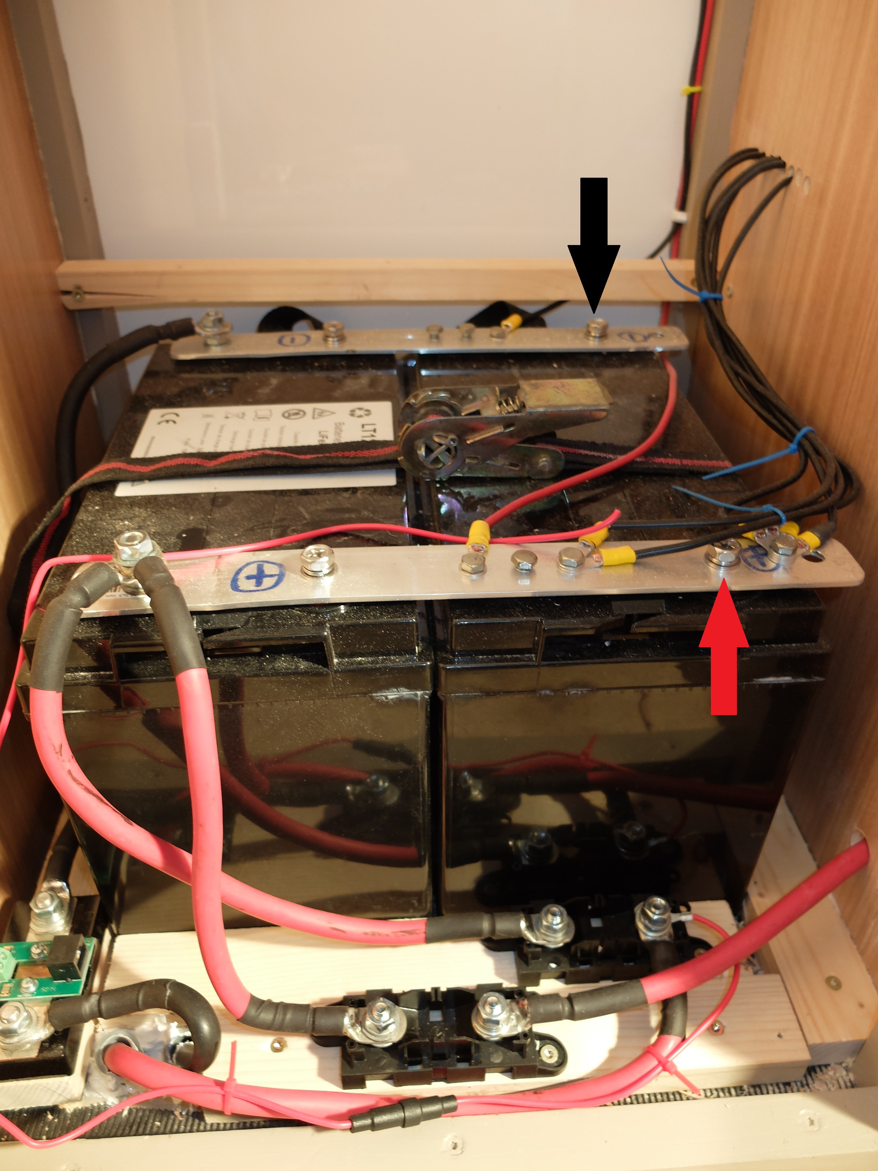

- sebg61
- Messages : 3575
Re: Sprinter châssis cabine 4X4
ton branchement n'est pas équipotentiel,
soit tu déplaces le câble noir sur la flèche noire,
ou
soit tu déplaces les câble rouges sur la flèche rouge,
ça c'est pour les câble d'alim (le plus important),
dans l'idée faudrait faire pareil pour les consommateurs (en marron et orange) :
t'as mis des câble noir sur du +, j'espère que tu as bien repéré le bins
Seb
ou
Seb
- daily01
- Pompier de niveau 4
- Messages : 83
- Enregistré le : 11 févr. 2008 19:26
Merci pour la remarque et le conseil.
Je te solliciterai plus tard quand j'aurai tout tiré et branché, tu me donnera ton avis. Pour l'instant c'est un peut le chantier....

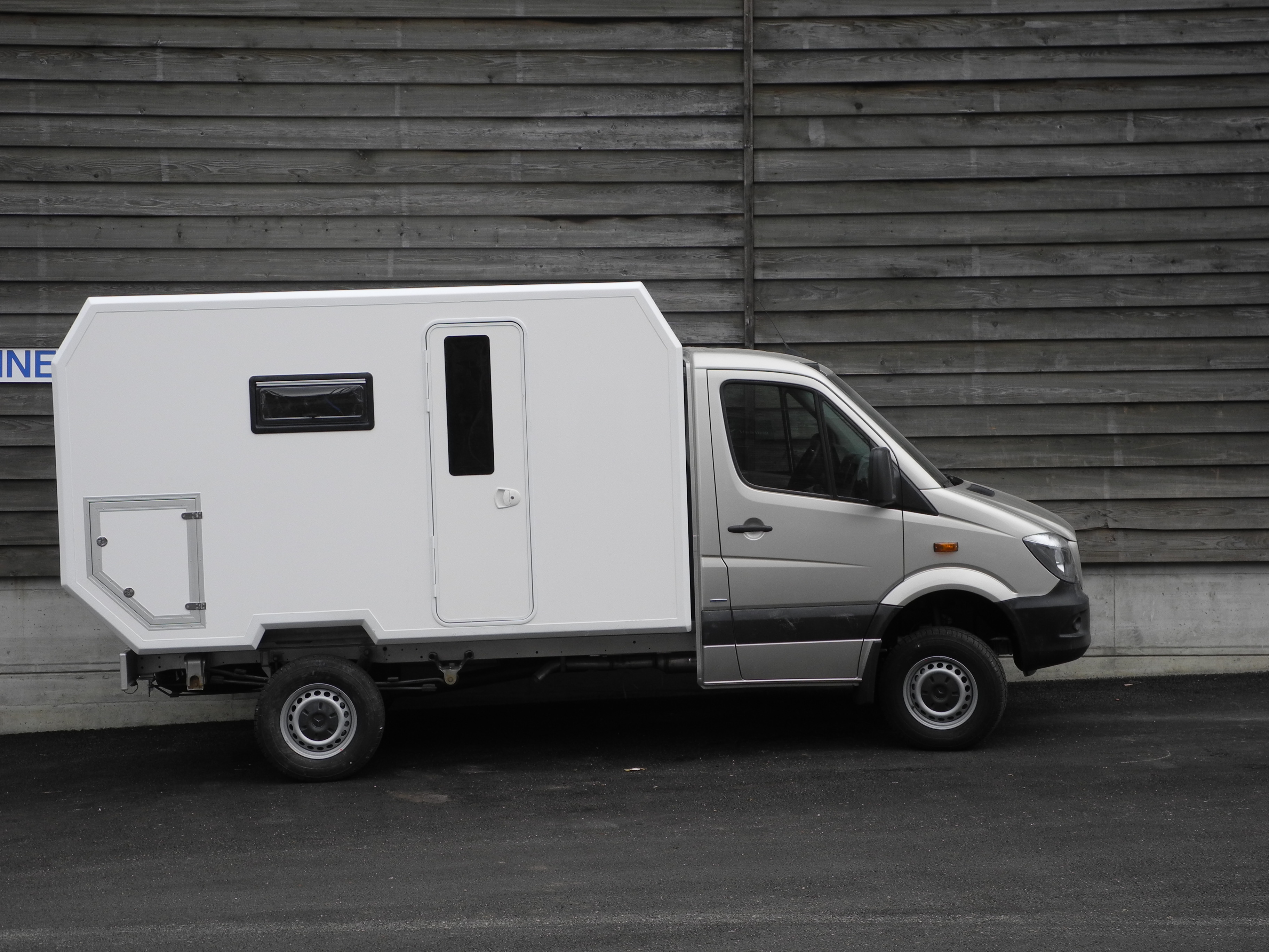

- daily01
- Messages : 83
Bon c'est loin d'être terminé mais ça commence à ressembler à quelque chose.

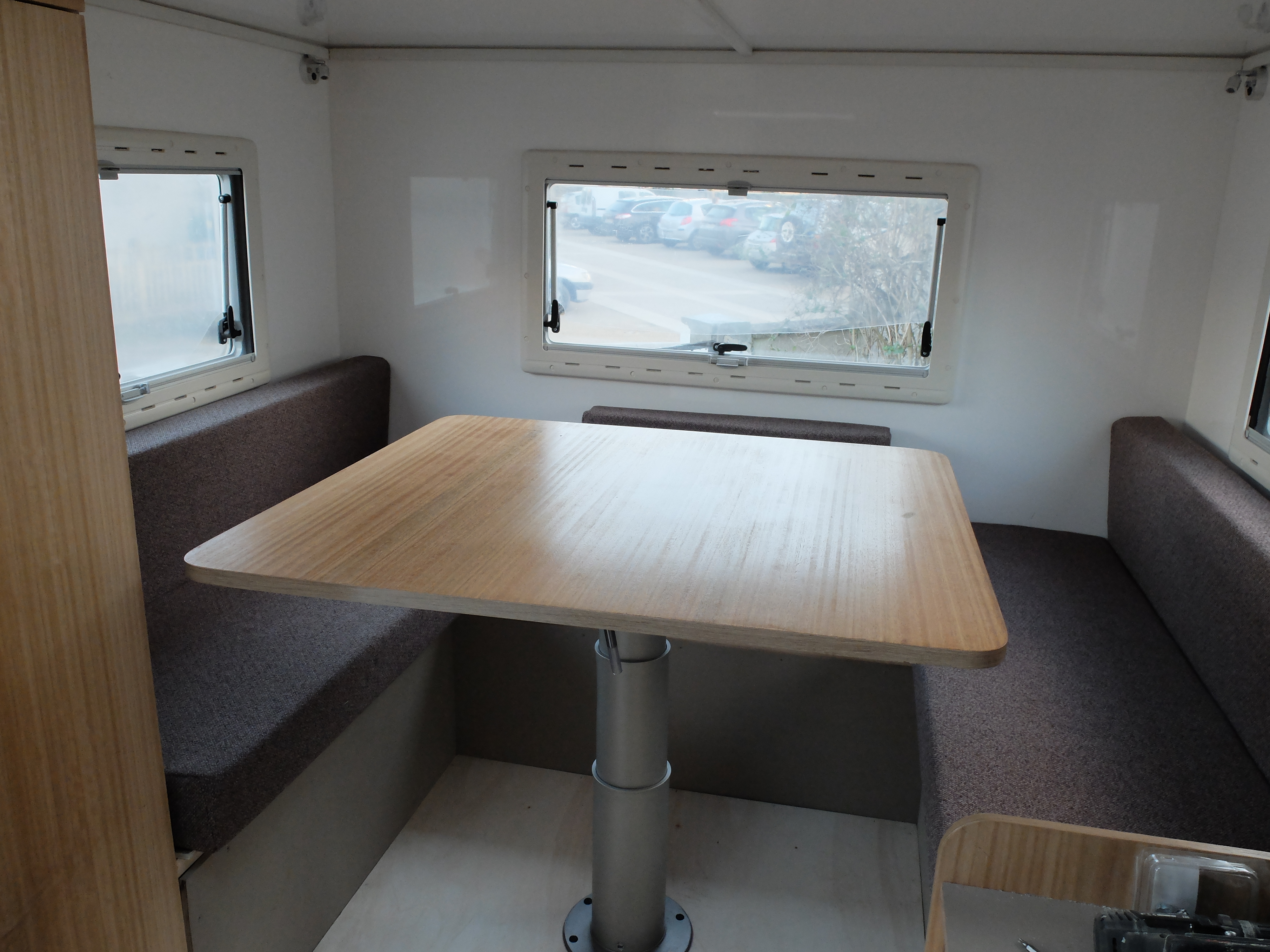

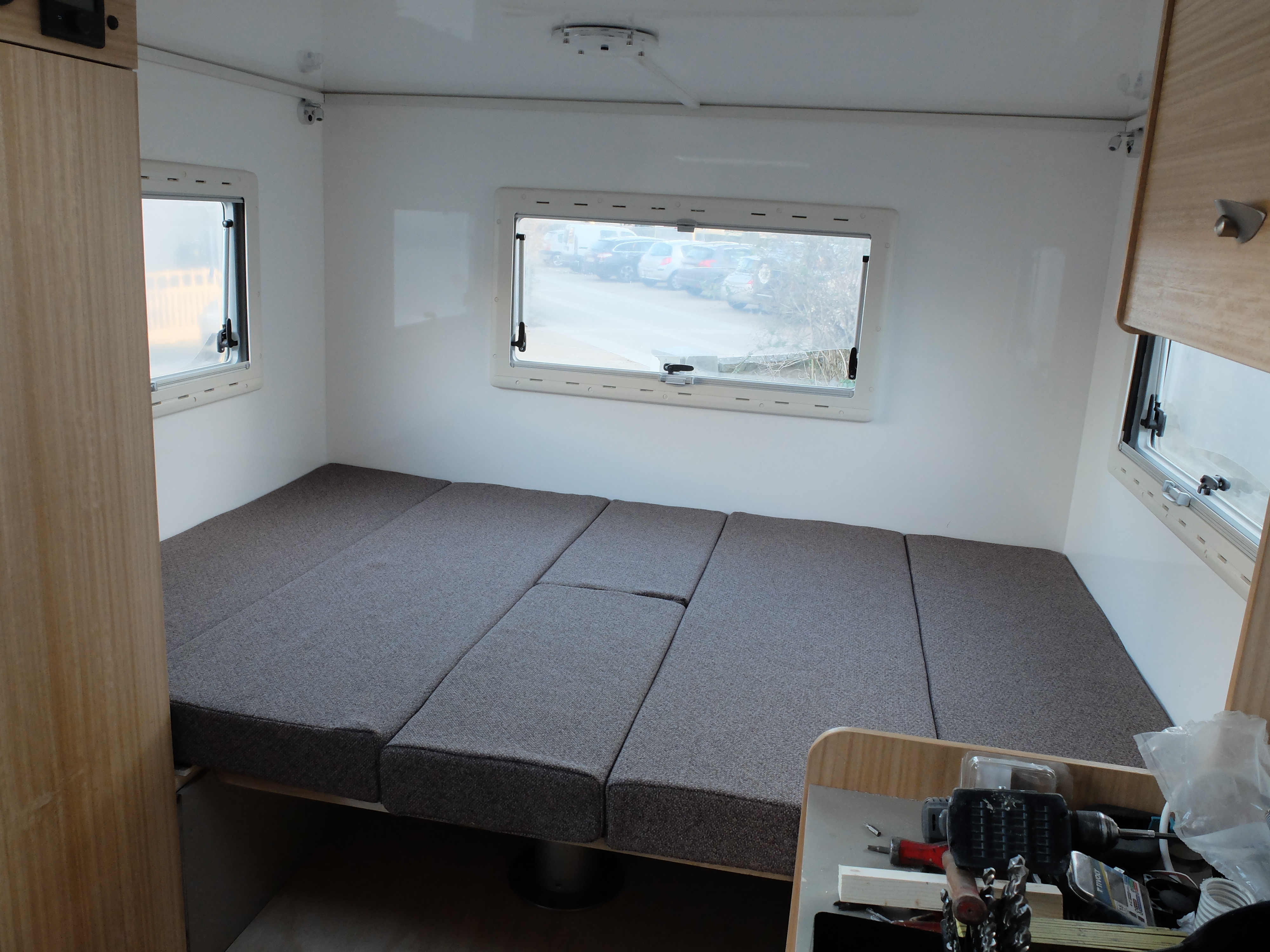

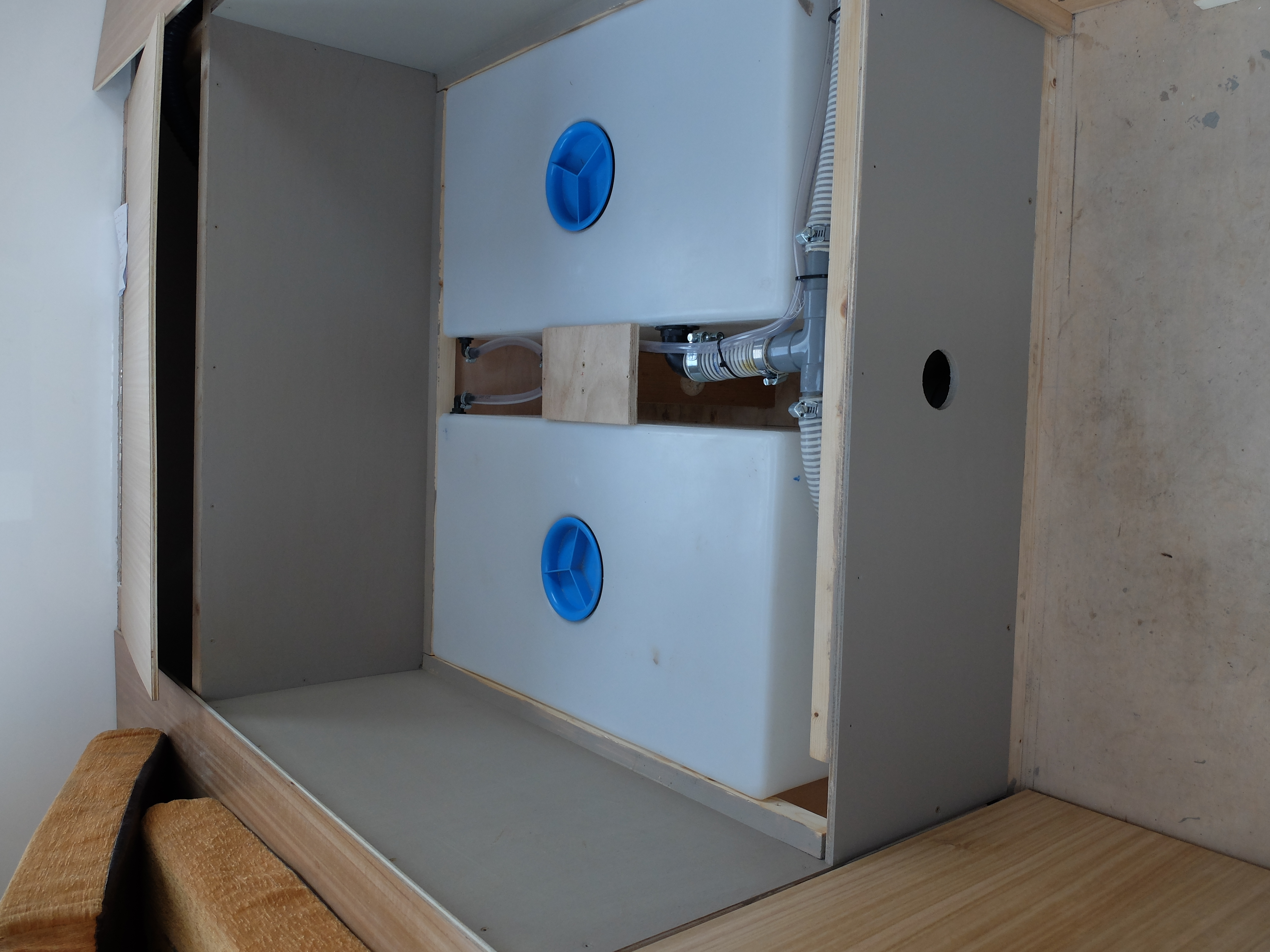

Ça prends forme, on va bientôt pouvoir faire la sieste et cassé la croûte dedans.
Il y a l'électricité , mais pas encore l'eau... Tout dans le même tuyau c'est compliqué ????
