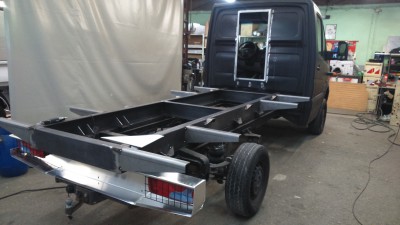

Le véhicule en cours de modification chez le carrossier.

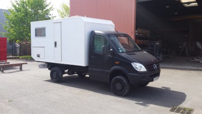

Et la cellule en cours de montage chez IPM Mondia.

Ça commence a ressembler à quelque chose de concret.

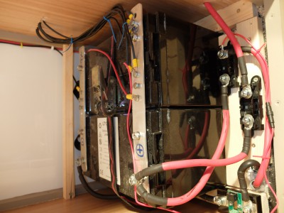

Quelques fils en plus...

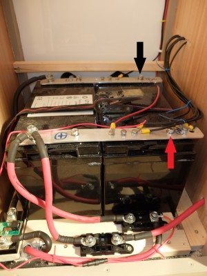

Messages : 3575
Re: Sprinter châssis cabine 4X4
Message par sebg61 »
ton branchement n'est pas équipotentiel,
soit tu déplaces le câble noir sur la flèche noire,
ou
soit tu déplaces les câble rouges sur la flèche rouge,
ça c'est pour les câble d'alim (le plus important),
dans l'idée faudrait faire pareil pour les consommateurs (en marron et orange) :
t'as mis des câble noir sur du +, j'espère que tu as bien repéré le bins :lol:
:wink:
Seb
daily01
Pompier de niveau 4
Pompier de niveau 4
Messages : 83
Enregistré le : 11 févr. 2008 19:26
Message par daily01 »
Merci pour la remarque et le conseil.
Je te solliciterai plus tard quand j'aurai tout tiré et branché, tu me donnera ton avis. Pour l'instant c'est un peut le chantier....

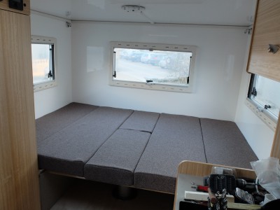

Ça prends forme, on va bientôt pouvoir faire la sieste et cassé la croûte dedans.
Il y a l'électricité , mais pas encore l'eau... Tout dans le même tuyau c'est compliqué ???? :D
