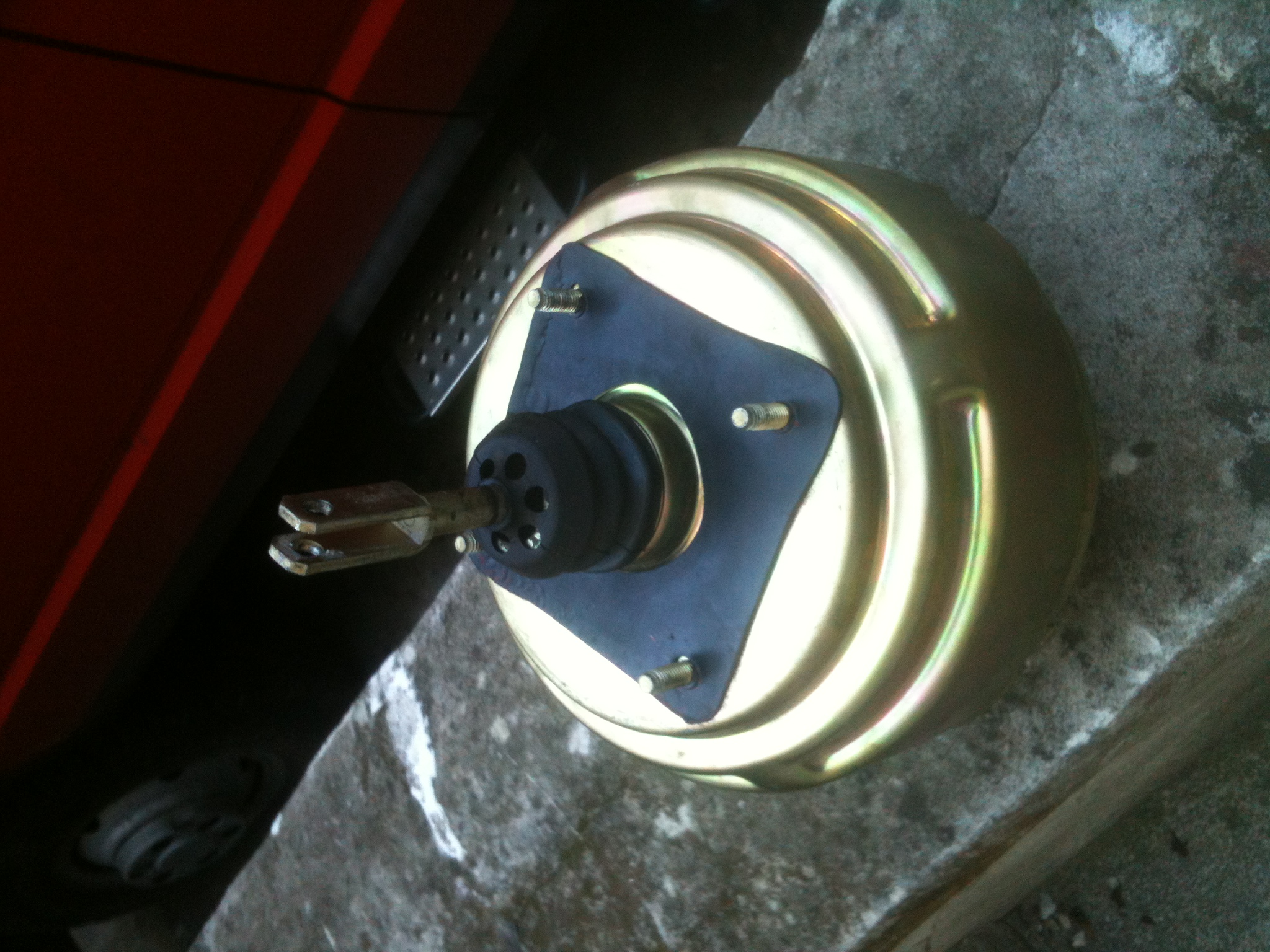

À toutes fins utiles, voilà le mastervac de mon 35.10 de 1988 démonté, apparemment ce n'est pas le même que celui du 40.10 plus récent de sebg61, celui-ci est fixé directement sur la tôle sans plaque de fixation intermédiaire
Du coup il y aurait peut être moins de bricolage à faire pour en adapter un autre...
Toutefois, à moins que quelqu'un puisse me dire qu'il existe un mastervac directement adaptable, je pense opter pour une rénovation.

il faudrait regarder avec un mastervac de VM90.
Je dois passer voir un casseur PL à bologne dans la semaine.
je lui demande sil il a des info ou source locale...
Peux-tu me faire suivre l'entraxe des fix et le diam du trou central et du mastervac ?
Xavier;

Les dimensions:
-Entraxe fixations côté tôle: 90mm
-Entraxe fixations côté maître cylindre: 45mm
-Diamètre orifice connection maître cylindre: 40mm au niveau des tiges de fixation 30mm à l'intérieur de la pièce
-Longueur tige de fixation à la pédale dépassant du mastervac: 120mm
P.S.
-Diamètre du mastervac lui même approx. 220mm
-Longueur du mastervac approx. 165mm sans la tige
Je ne sais pas si c'est assez clair comme description, dis moi...
Merci pour ton intérêt et pour ce que tu pourras faire.
Y.

Merci à tous pour votre aide et à freinage 95 pour leur efficacité :thanks: .
Y.
