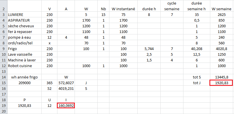

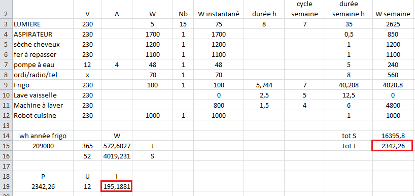

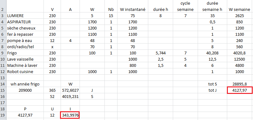

pour faire les calculs, j'ai fais la somme à la semaine et moyenné au jour.
J'ai pris plusieurs hypothèses :
Comme mon lave linge consomme 170Wh à 30°, j'imagine que sans chauffer ça consomme 100W (juste le moteur)
(idem pour le lave vaisselle : 100Wh)
Pour le frigo j'ai repris tes données d'un classe A+ (209KWh/an), soit environ 572W par jour,
Après j'ai fais plusieurs simulations avec un lave linge à 40 puis 90°pour un cycle de 1h30. Puis un lave vaisselle de 1000Wh pendant 2h30.
Les résultats donnent, (rajouter 5% due à la perte du convertisseur) :
Sans chauffer ni lave vaisselle ni lave linge = 160 A /jour (soit un parc de batterie de 320Ah à 50% de décharge et 800Ah à 20% de décharge)
Sans chauffer lave vaisselle mais lave linge 40°c = 195 A /jour (soit un parc de batterie de 390Ah à 50% de décharge et 950Ah à 20% de décharge)

Lave vaisselle 1000Wh et lave linge 40°c = 344 A /jour (soit un parc de batterie de 690Ah à 50% de décharge et 1700Ah à 20% de décharge)

Dans l’exemple de Dimitri, sa conso est d’environ 1900Wh jour l’hiver (sans chauffer machine à laver et lave vaisselle). Un peu moins l’été, car l’éclairage est le deuxième post énergivore après le frigo (voir 1er tableau).
Je pense que la capacité du parc à prendre en compte à partir du choix de batterie de Dimitri se rapproche de la C100, soit 910 Ah en 12V En effet, les gros consommateurs (fer à repasser, sèche cheveux, robot cuisine, etc …) ne fonctionnent que pendant des temps assez court. Dans la réalité, on sera plus proche des 850 Ah à vue d’œil.
Les 1900Wh jour correspondent environ à 160 Ah jour en 12V.

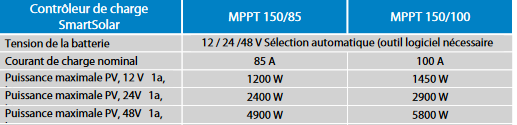

On peut alors commencer à regarder quels régulateurs solaires installer.
Et là, premier constat :
1000W de panneaux solaire sur un parc de batterie 12V c’est plus de 83 Ampères à supporter par le régulateur … ça fait beaucoup … il n’y a pas beaucoup de fabricants à par Victron, qui font des régulateurs pour du parc en 12V capable de gérer un tel courant.
Aussi, la longueur des câbles des panneaux devra être la plus courte possible, et la section appropriée, sous peine de perdre quelque précieux watts.
D’où l’idée du parc de batterie en 24V …
Peut-être avec des capacités de batterie 2V plus petites ? (en gros moitié moins)
L’avantage avec du 24V c’est que tu trouveras plus de régulateurs solaires sur le marché, peu importe la marque, dans cette gamme de courant (> 80A) et puis surtout cela te permet de mettre une puissance de panneaux supérieur (soit lors de l’installation initiale, soit au fur et à mesure des besoins)
Exemple :
L’inconvénient du 24V dans ton cas, cela t’obliges à remplacer ton convertisseur 12Vdc/230Vac …
Voilà brièvement résumé … A suivre
