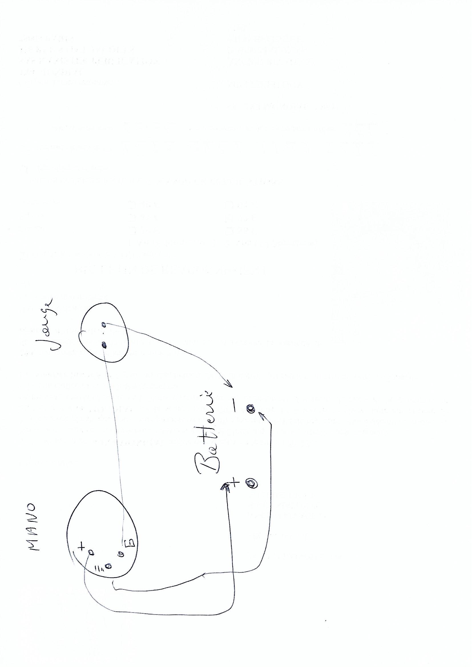

Nomade a écrit :C'est effectivement assez incroyable!?
Tu as essayé d' alimenter le mano jauge sur "terre" et G sur masse ?
Car la le symptôme est la lecture pas le mano d'une masse franche
N'as tu pas la possibilité d'essayer ton mano sur la jauge duréservoir principal ?
Ps: Peux poster un schéma de ton branchement pour les essais?
j'ais le même resultat avec trois mano donc ce n'est pas le mano qui est deffectueux
et c'est la que je ne comprend pas
voila comment je le raccorde
a ton idée
a+
guy ( goldwing81 )
unimog U 435 de 1983

Messages : 2271
Re: jauge a carburant
Message par Nomade »
Tes manos sont bons , ils fonctionnent
Ta jauge fonctionne
Ton branchement est correct
Il ne reste plus que la non compatibilité de la jauge avec ces manos...
C'est une jauge de camion a l'origine? 24 volts?
Perso , en 12volts j'ai essayé de brancher des manos sur une jauge type puits , mais l’indication était totalement erronée et j'ai été obligé de monter une jauge dans le style de la tienne
Peut-être ton problème est inverse , tes manos n'acceptent pas ce type de jauge
Sur ton réservoir principal , c'est la même jauge?
En tous cas , c'est un beau casse-tête
C'est vrai que Seb avec un bon multimètre devrait mettre au jour ton problème

Message par sebg61 »
Résultat des tests :
Les mano sont bons.
Sur celui du tableau de bord :
vide => 0 ohms
1/4 => 50 ohms
1/2 => 100 ohms
La sonde ne va pas, déjà elle fonctionnait à l'envers et en plus elle faisait plusieurs kilo-ohms, pas possible de bidouiller avec une résistance en parallèle car la différence était trop grande ... Reste plus qu'à trouver une sonde qui s'adapte au mano ...
Seb
