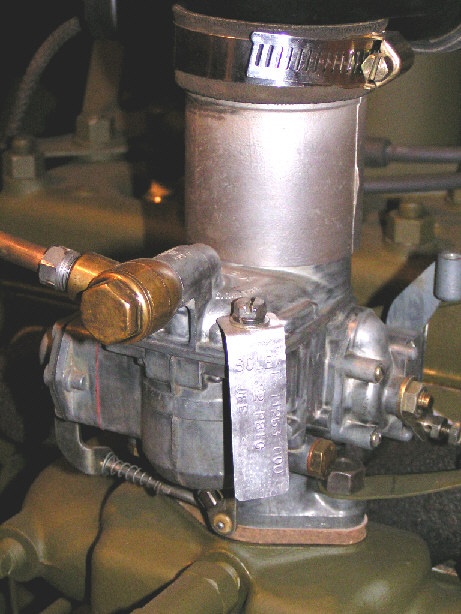

Alors figurez-vous que j'avais complètement oublié de monter la vis suivante (voir photo. Vissée en partie seulement pour l'instant) avec sa prise de durite sur le collecteur d'admission !
C'est trop drôle !!!
Ce qui faisait une bonne petite prise d'air effectivement !

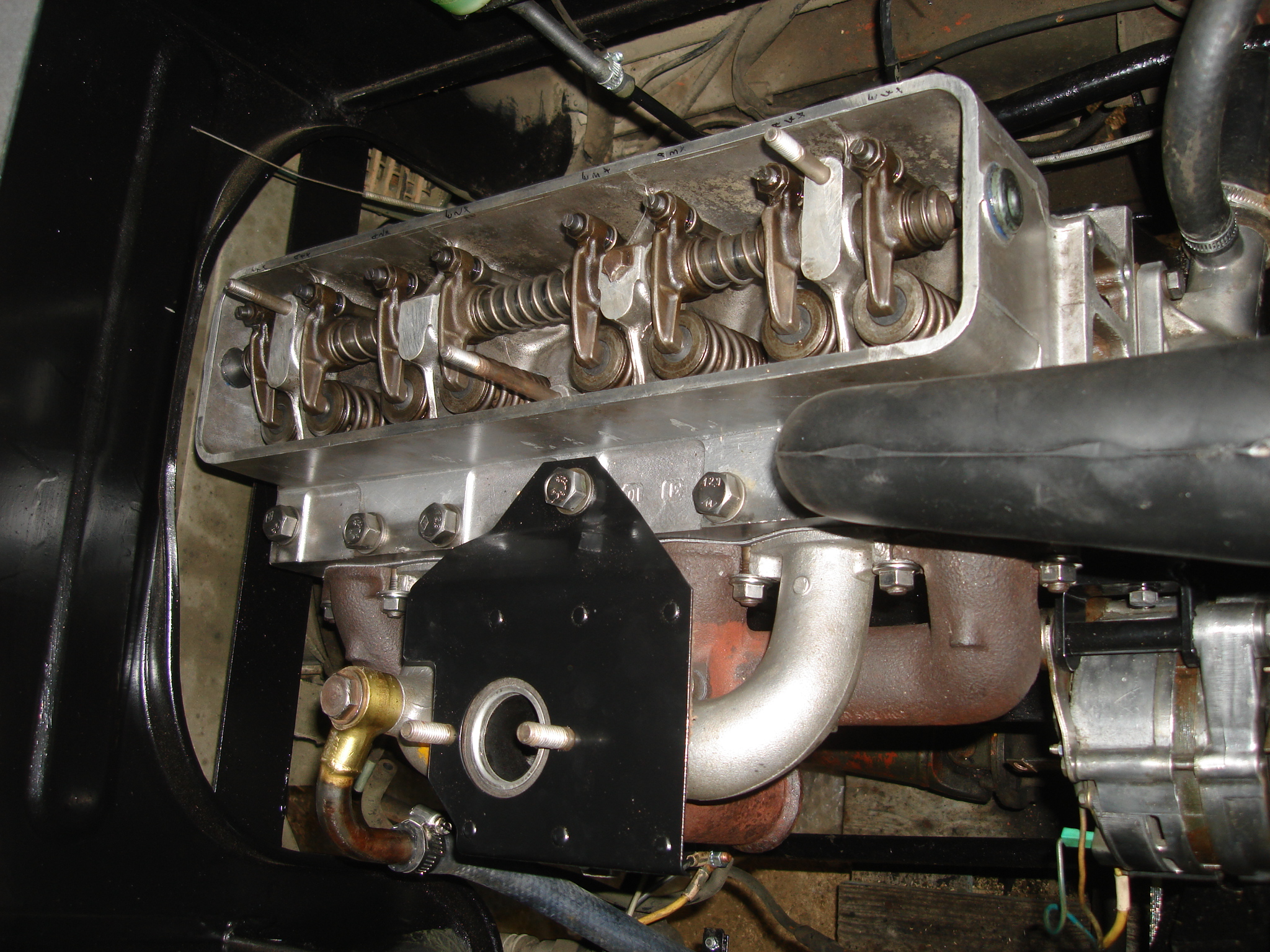

Celle que l'on voit sous la plaque (sur la photo sans cache culbuteur) avec l'anneau métallique au centre ?

Non, c'est la 7056901 :
J'arrive pas à trouver un exemple en photo sur un 817 mais on la voit bien là, c'est la cale épaisse marron :

Ben non justement, c'est pas celles en cuivre ...
Dans l'ordre de bas en haut tu as :
Ton admission
Un joint cuivre
La plaque support/pare chaleur
Un joint cuivre
La case isolante (environ 5mm d'épaisseur)
Un joint papier
Le carbu
Une petite amélioration consiste à virer les joints cuivre et de mettre deux cales isolantes de 3mm autour de la plaque pare chaleur.
De toute façon, on pourra pas supprimer totalement le pont thermique via les goujons.
Oliv'

Ok, super, je viens de lui envoyer un message, merci Olivier !
Concernant les cales dont tu parles, elles sont en quel matière pour les faire rectifier ?
Et concernant ma sortie de dépression (pour en revenir à ma question initiale
), tu sais vers où elle va ?
- Olivier
- Messages : 3865
Re: Redémarrage de mon 817 irrégulier
Sur l'autre forum ils parlent d'amiante mais je suis pas sur du truc ...
Honnêtement je peux pas te dire, on dirait un aggloméré de je ne sais quoi.
Pour la dépression, aucune idée. J'ai un 671 et pas un 817 ...
