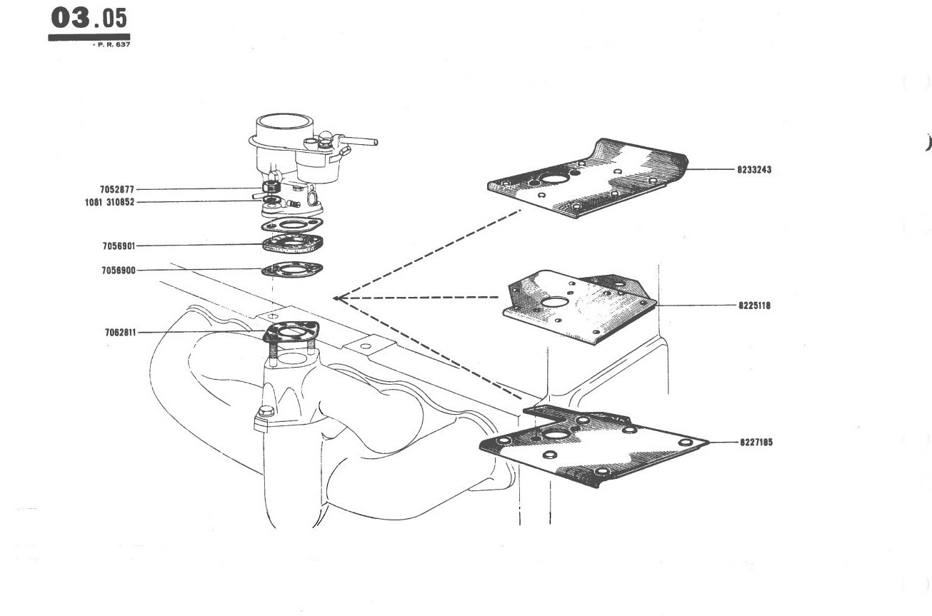

Non, c'est la 7056901 :
J'arrive pas à trouver un exemple en photo sur un 817 mais on la voit bien là, c'est la cale épaisse marron :

Ben non justement, c'est pas celles en cuivre ...
Dans l'ordre de bas en haut tu as :
Ton admission
Un joint cuivre
La plaque support/pare chaleur
Un joint cuivre
La case isolante (environ 5mm d'épaisseur)
Un joint papier
Le carbu
Une petite amélioration consiste à virer les joints cuivre et de mettre deux cales isolantes de 3mm autour de la plaque pare chaleur.
De toute façon, on pourra pas supprimer totalement le pont thermique via les goujons.
Oliv'

Oui, ok, Bruno parle des deux joints cuivre sur le branchement de dépression.
Olivier, merci pour les explication détaillées et les photos ?
Tu dis qu'initialement, il y a des joints cuivre sous le carbu ?
Ah ben j'avais rien de tout ça sous le mien !
Sais-tu comment je pourrais me procurer les cales de 3mm ?
Ou comment me les faire moi-même ? Dans quel matériau ?
De même pour la cale isolante d'origine avec le renfort métallique au centre ?

Contacte Joahn sur l'autre forum (où tu es inscrit
pour la cale isolante, c'est lui qui s'occupe de l'ancien stock de Noëlle Laberthonière.
Pour faire des cales de 3mm, il t'en faut deux d'origine et les faire surfacer à la rectifieuse.
J'ai pas fait de photo de mon montage désolé mais par contre tu as le croquis Saviem d' origine dans mon inter précédente.
Oliv'

Ok, super, je viens de lui envoyer un message, merci Olivier !
Concernant les cales dont tu parles, elles sont en quel matière pour les faire rectifier ?
Et concernant ma sortie de dépression (pour en revenir à ma question initiale
), tu sais vers où elle va ?
