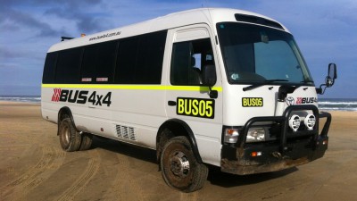

sinon il y avait un b110 pompier equiper en jumelé avec des 235/75r16, ça allait bien,sa sortait méchamment de chaque coter a l’arrière...

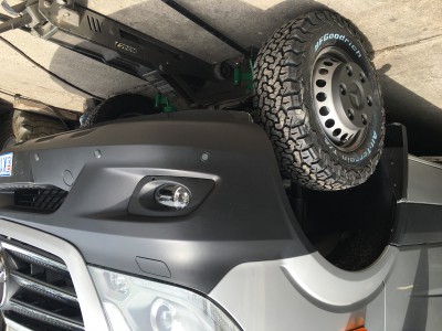

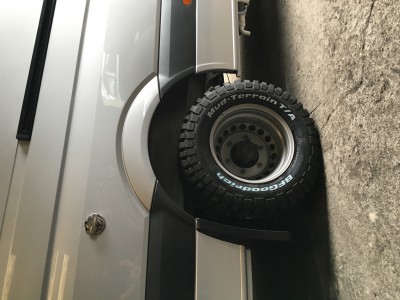

Alors il s’est passes un an et je suis tj très heureux de mes roues jumelées avec bf goodrich , que ce soit sur route enneigé ou sablonneuse malgré mon poids qui me semble tj énorme de 4,4T+
Les suspensions à air VB sont top
Je suis partie sur les plages de Camargue et de Grèce ainsi que sur la neige des hautes alpes et c’est top!!! Très heureux de mon beau van Merci pour vos conseils
Greg
Greg
