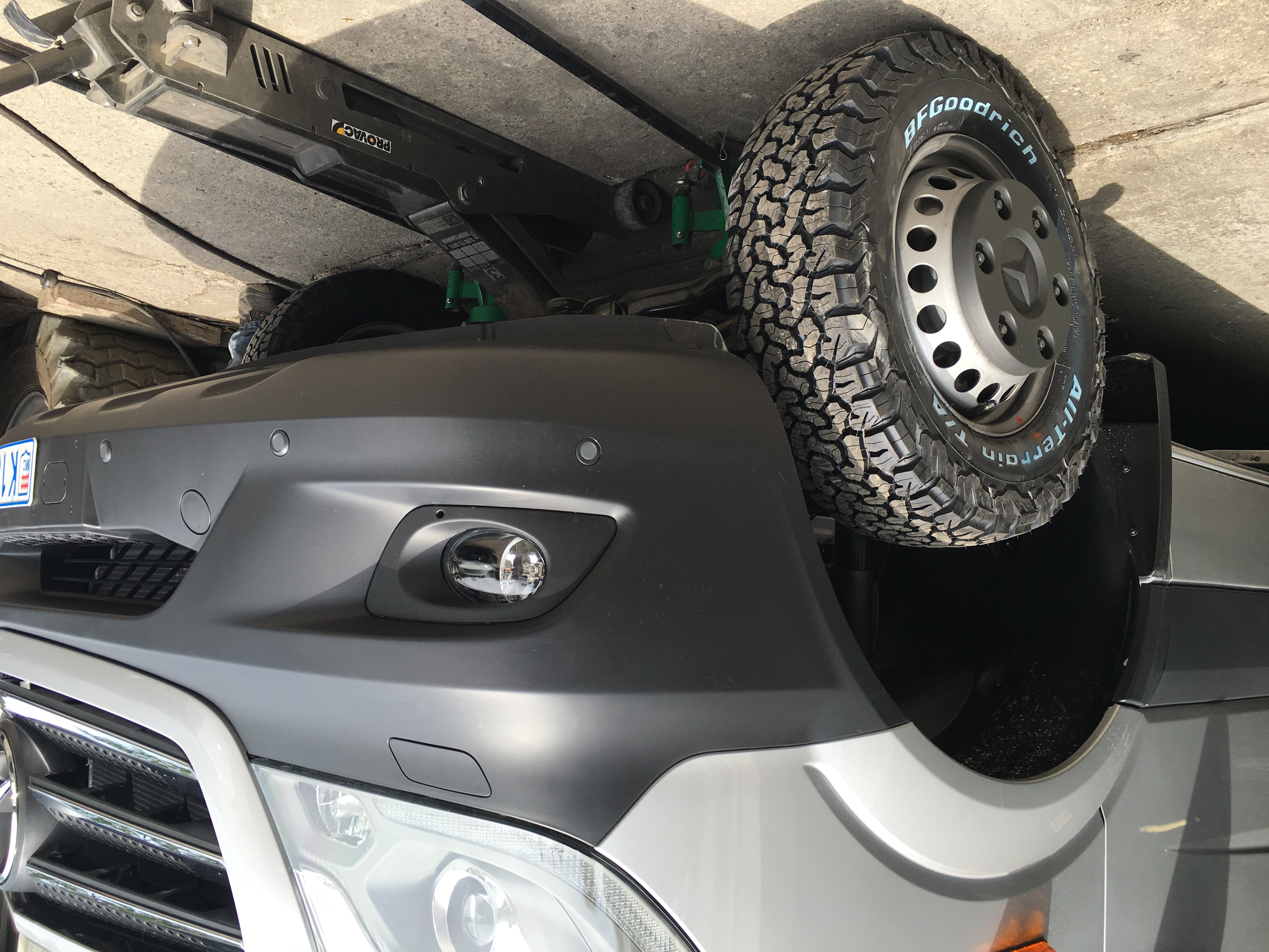

ok je comprend pour les réglages usines des aides electro , en première monte j ai des michelin alpin taille usine et je vais voir pour les raids été de me trouver un jeux de 6 jantes et des BFgoodrich AT

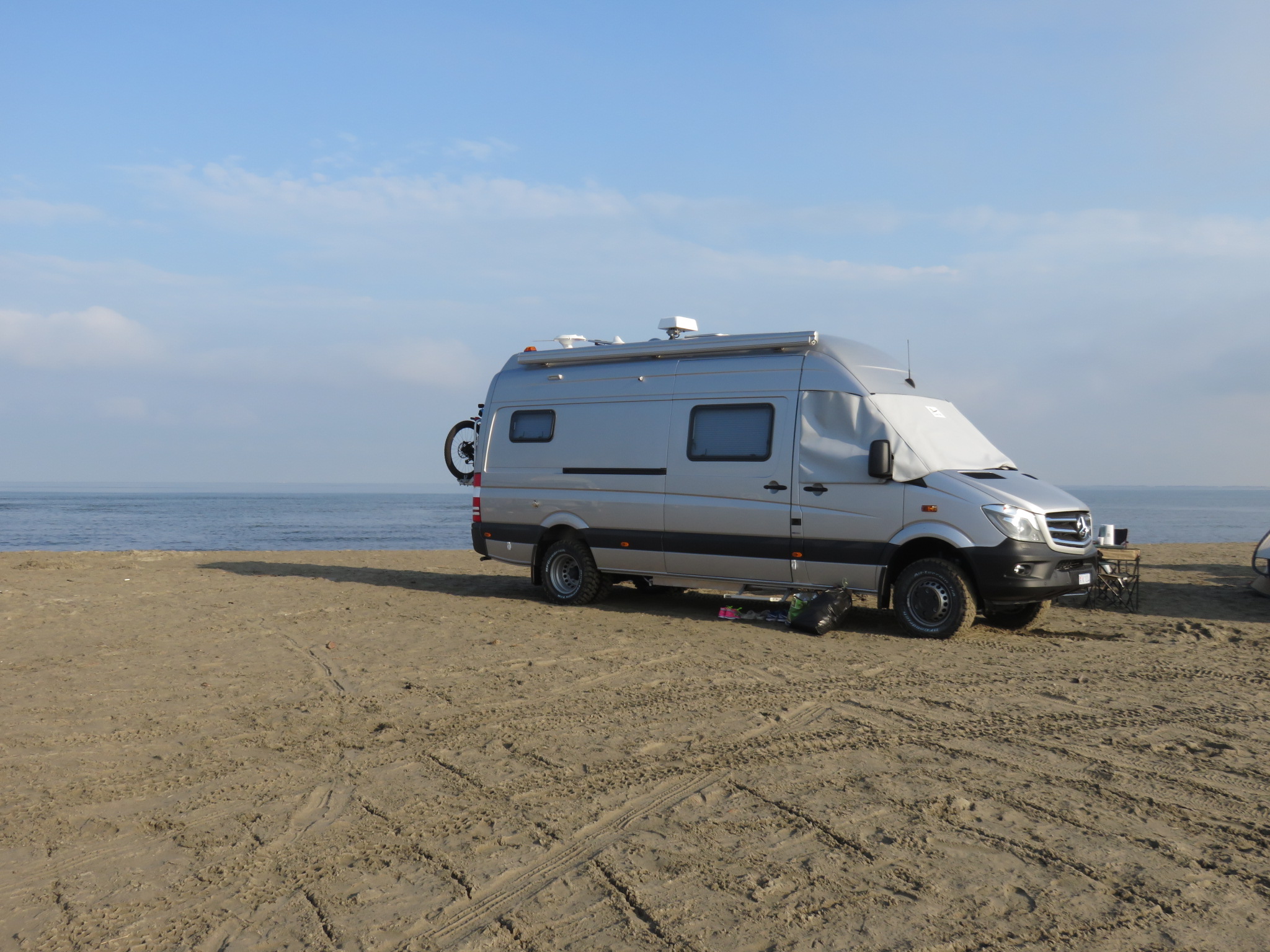

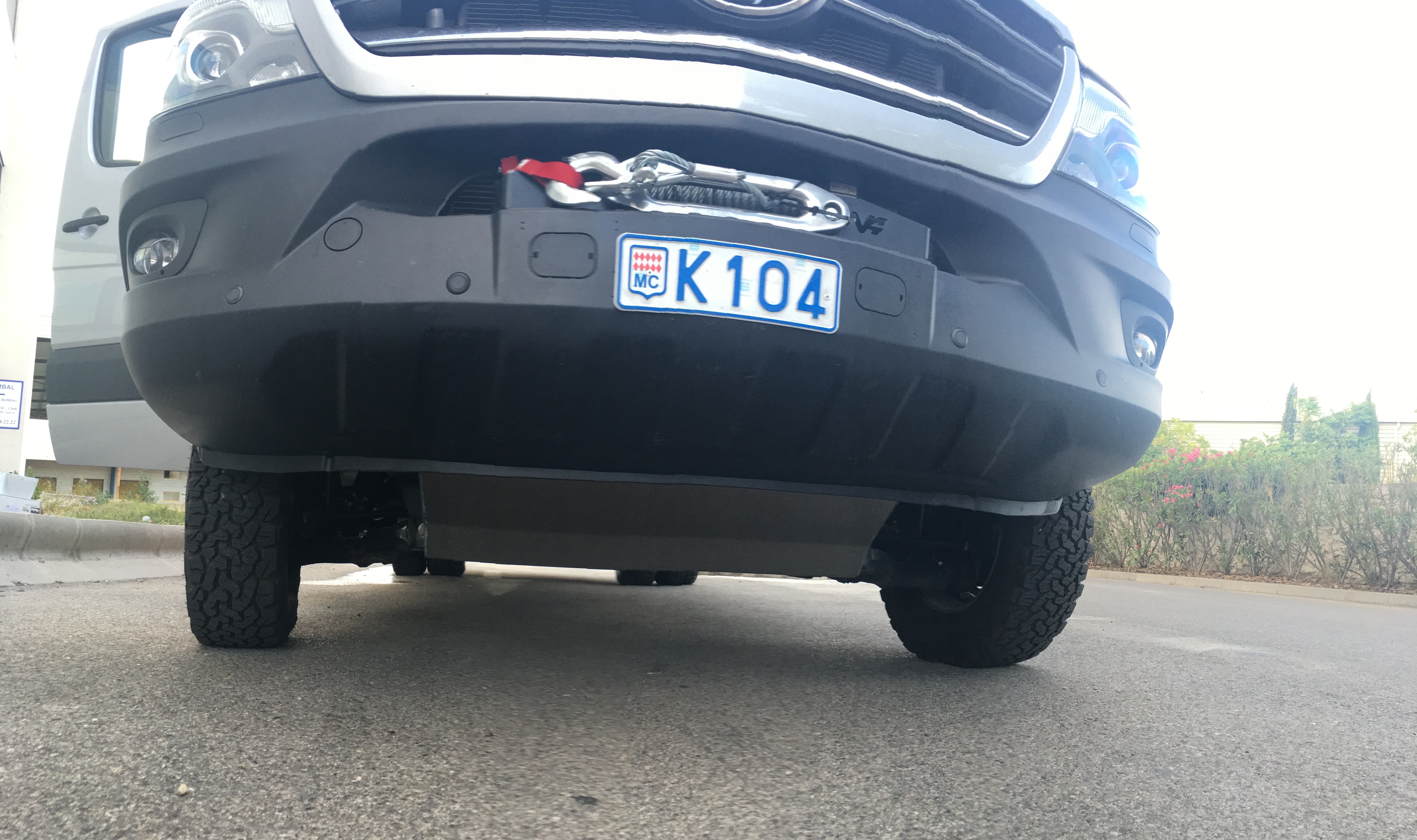

Alors il s’est passes un an et je suis tj très heureux de mes roues jumelées avec bf goodrich , que ce soit sur route enneigé ou sablonneuse malgré mon poids qui me semble tj énorme de 4,4T+

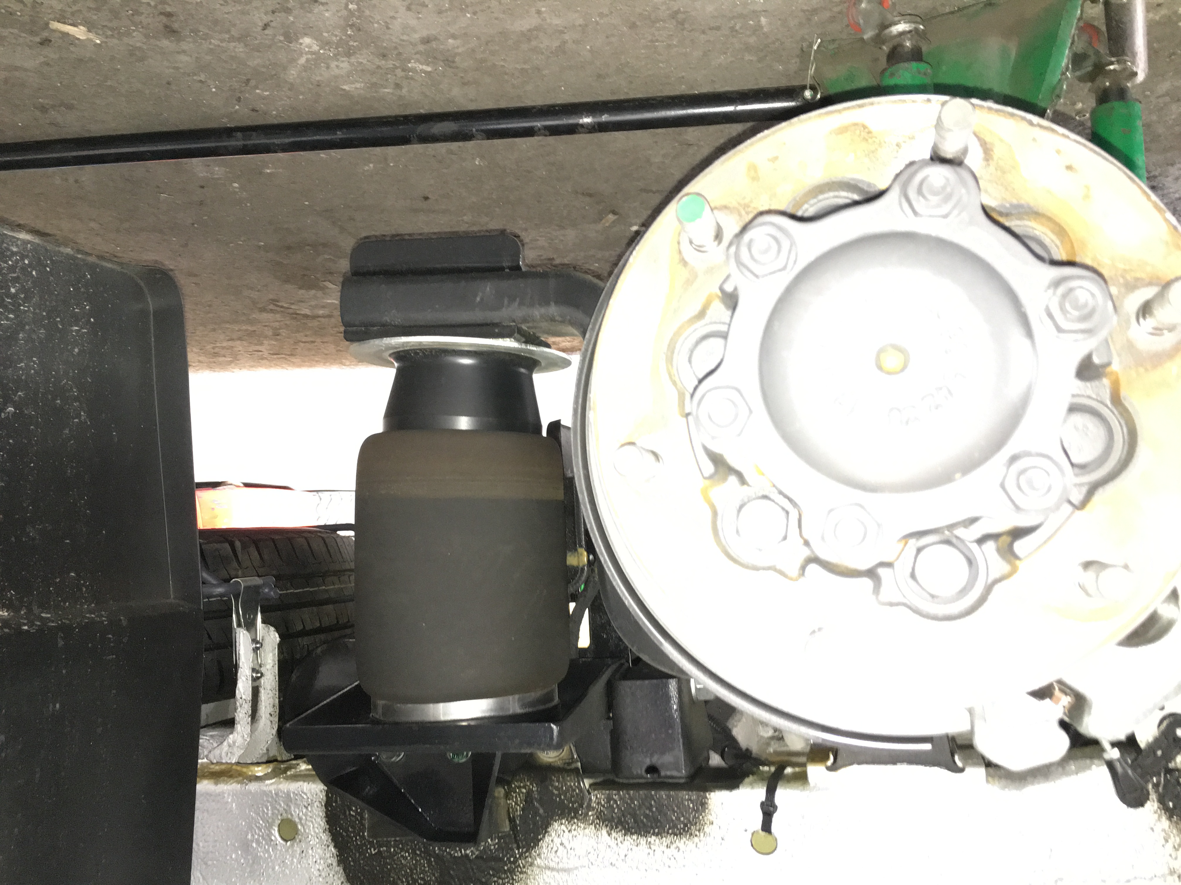

Les suspensions à air VB sont top
Je suis partie sur les plages de Camargue et de Grèce ainsi que sur la neige des hautes alpes et c’est top!!! Très heureux de mon beau van
Merci pour vos conseils
