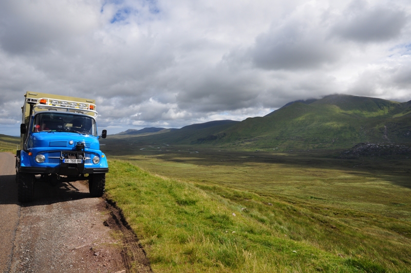

oui, oui , c etais la premiere sortie.. avec la caisse vide...juste un frigo pour le saucisson..
A la base , la conception etait pour des sorties desertiques mais au vu des "risques" du moment, et comme j emmene la petite famille...
Pour le moment , on a fait un beau tour en France pour tester la bête , et l été dernier un beau tour en Ecosse.

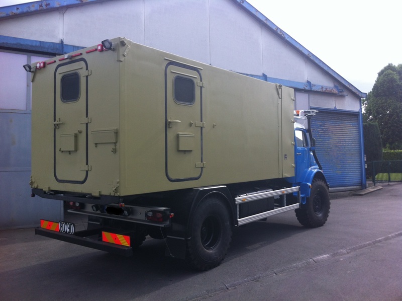

Ou a tu trouver une 2 ème porte de shelter
Est ce un shelter de 4,25m de long sans la rajout? Combien mesure la rajout?

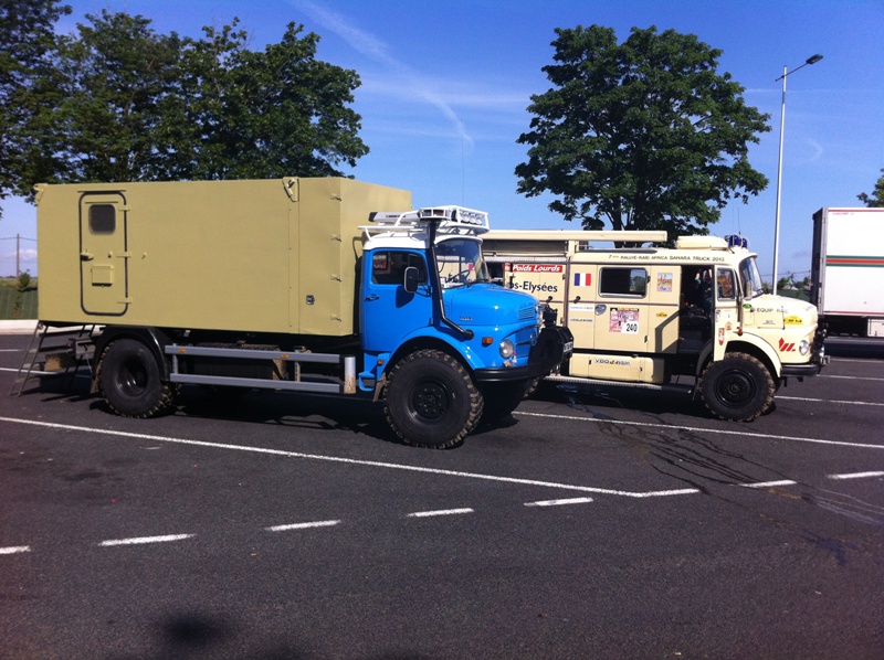

Bonjours Snowy,
Le Shelter est d'origine Armée Belge, de memoire il mesure dans les 4.20m ,oui.
Il est prévu pour être "posé et sanglé dans la caisse arriere des Man a capot "dont j ai oublié le nom"
Il est en fibre avec une structure "militaire" et isolé , je suis tombé dessus par hasard dans une casse en Belgique , les portes et fenetres sont d origine , par contre, si on ferme tout , il est complètement etanche "NBC" les trois fenetres laterales s ouvrent de bas en haut et son grillagées et pour les portes ca ressemble a des portes de sous marin avec double joint et une grosse fermeture a trois points... du solide...
Ca grandement facilité la tache de trouver ca , en plus pour pas cher. il a pile la largeur de ma cabine , même pas besoin de rallonger les bras de retros.
Et la rajout devant permet de mettre la route de secours , doit faire dans les 50 cm.
