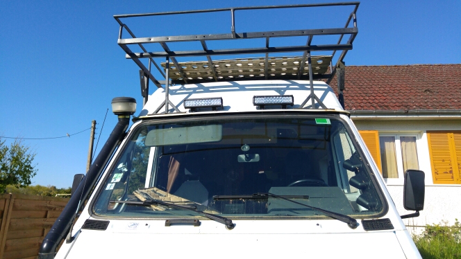

Stéphane a écrit :Bonjour Alain,Tu nous fais passer une petite photo de ton installation de rampes Leds
Les rampes sont installées au dessus du pare brise. Le faisceau électrique passe dans la "capucine" et le montant de pare brise. L'alimentation se fait via un relai/fusible.
Positionnement des rampes en hauteur
Fixation sur la gouttière

Merci Alain pour les photos :wink:
Je pense plutôt faire une installation sur le pare-choc, je pense que 120w suffisent effectivement.
