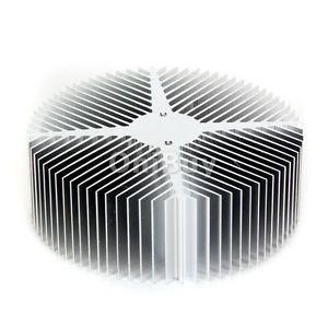

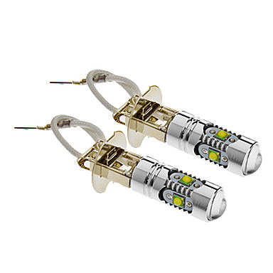

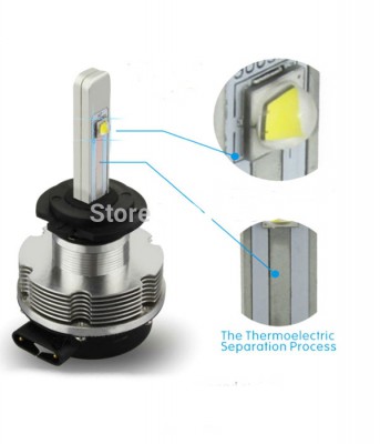

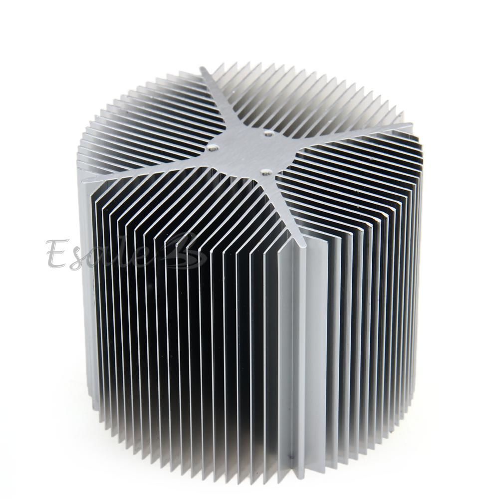

j'en profite pour dire, pour les ampoules adaptable dites "12 ou 24V" notamment pour véhicule, qu'une led de haute puissance chauffe énormément. Passé 3W il faut un énorme dissipateur.
à titre d'exemple, pour refroidir une led de 10W il faut :
diamètre 9cm hauteur 3cm
pour refroidir une led de 20-30W :
diamètre 9cm hauteur 8 cm
C'est pour cela que les lampes de travail ou les spot d'éclairage ont souvent une face arrière avec dissipateur en métal à ailettes.
Tout autre gadget de lampe sans dissipateur conséquent n'est que tromperie ... (notamment disponible sur ebay)
Les led type "cree" ici : http://www.cree.com/
Importateur : http://www.lumitronix.fr/High-Power-LED ... ower-LEDs/ (sérieux et envoi rapide) pour ceux qui voudraient construire eux même leur source de lumière ... (Allez voir voir aussi la section accessoire... )
Je suis actuellement en train de construire un jeux de longue portée maison sur une base de LP de clio 2 (avec déflecteur bas interne et lentille de convection récupéré à 10€ les deux) et des led cree MK-R données pour 1670 lumens (15W) sous tension de batterie à 13.8V ! ça va dépoter, équivalent à de l'ampoule H3 100W Halogène, mais avec une conso ridicule (1.25A) , pour un prix de revient final que j'estime à 50€ les deux avec tout les éléments (LP + led + dissipateur + pâte thermo + 2 ou 3 bricoles), je posterai tout ça dans post spécifique :wink:
Lors des essais de la led après réception et sans dissipateur, au bout de 15 secondes les fils d'alimentation se sont dessoudés de la platine tellement ça chauffait !
Pour ceux qui serait tenté par l'achat d'une led de haute puissance pour une longue portée ou antibrouillard, surtout ne pas acheter ça :
vendu pour 50W et 2000 lumens = mort de rire !
ça devrait à minima ressembler à ça :
éventuellement avec un dissipateur plus gros
En tout cas, dans l'achat d'une "lampe" ou "ampoule" à base de led "cree" , vérifiez bien que la référence de la led existe chez le constructeur ...

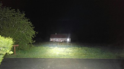

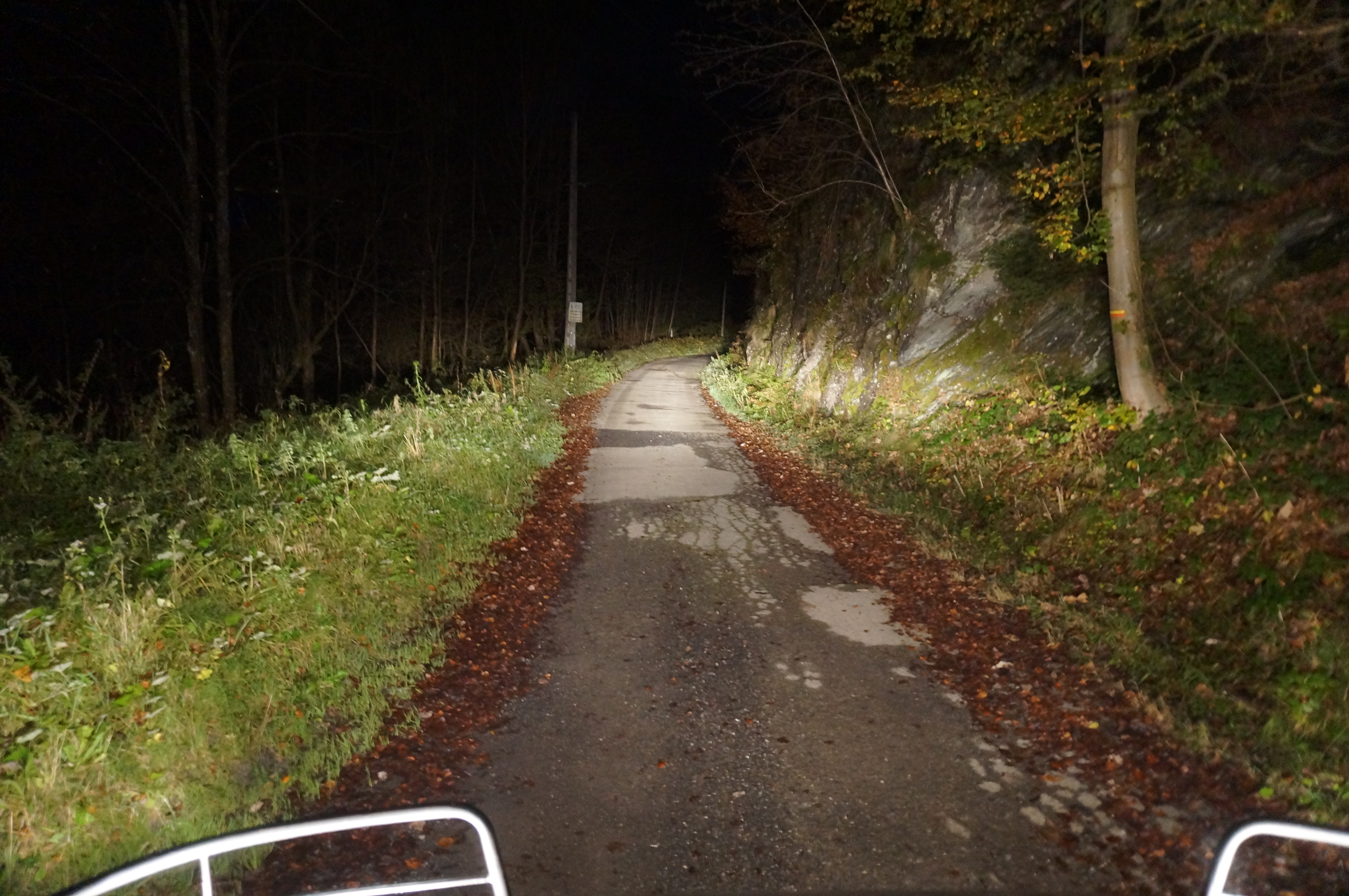

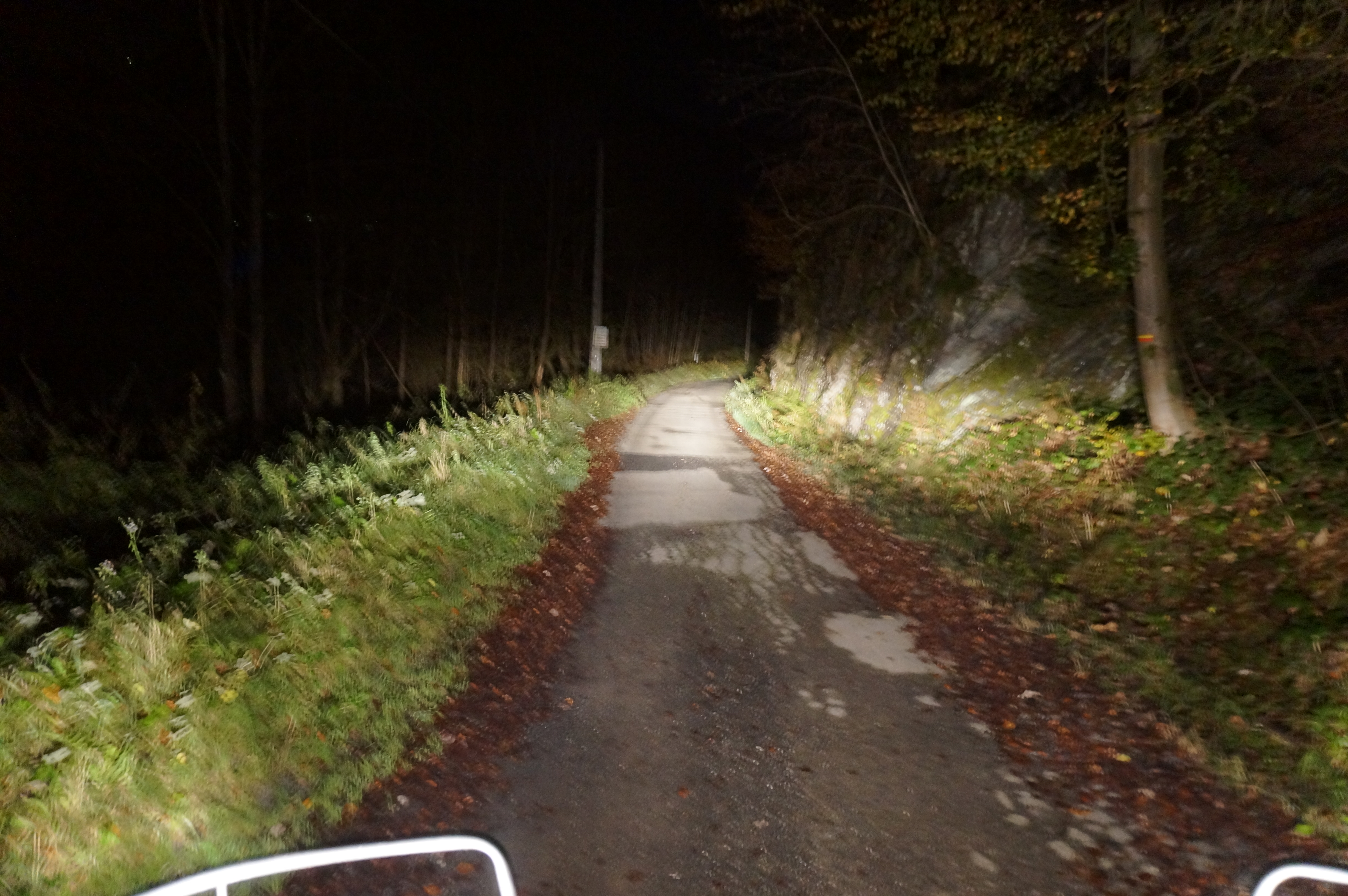

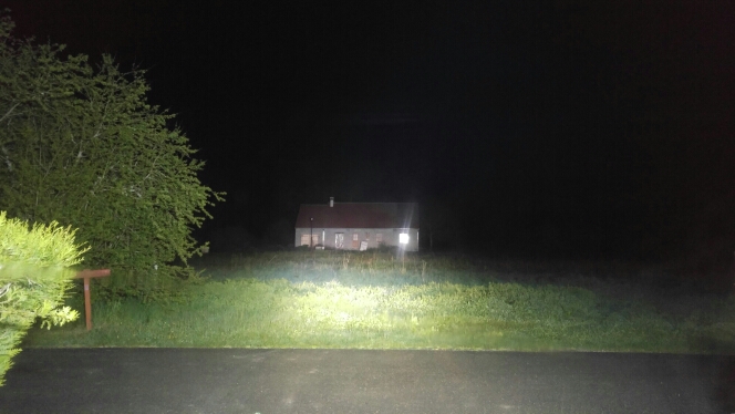

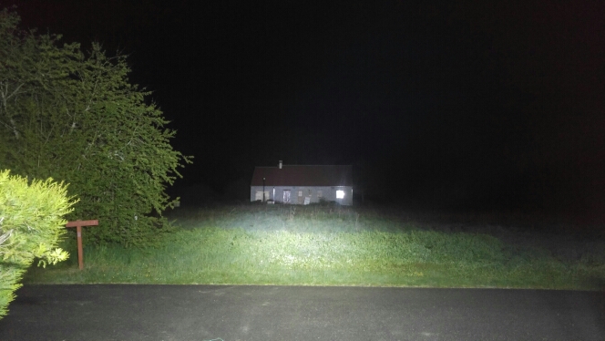

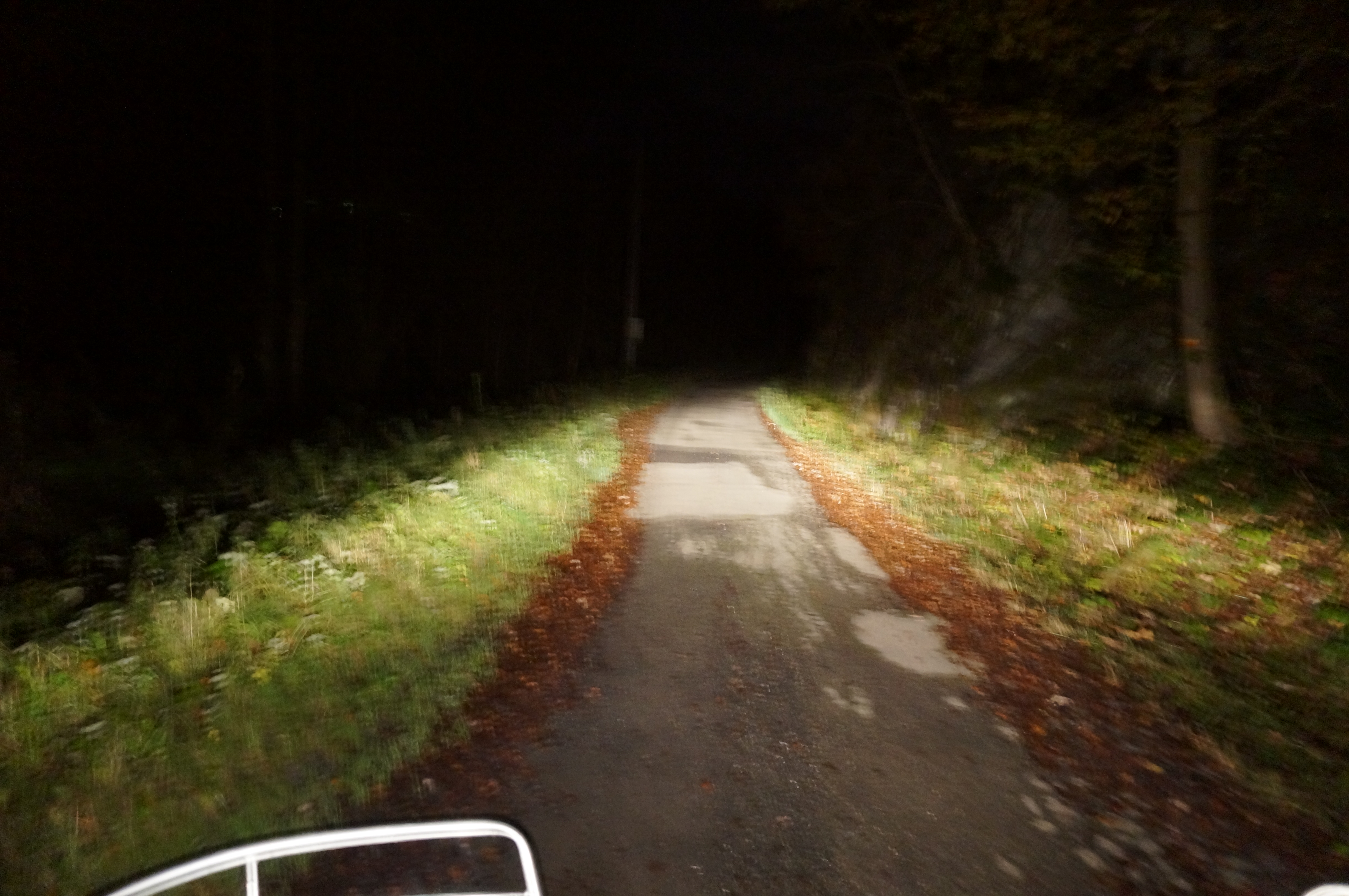

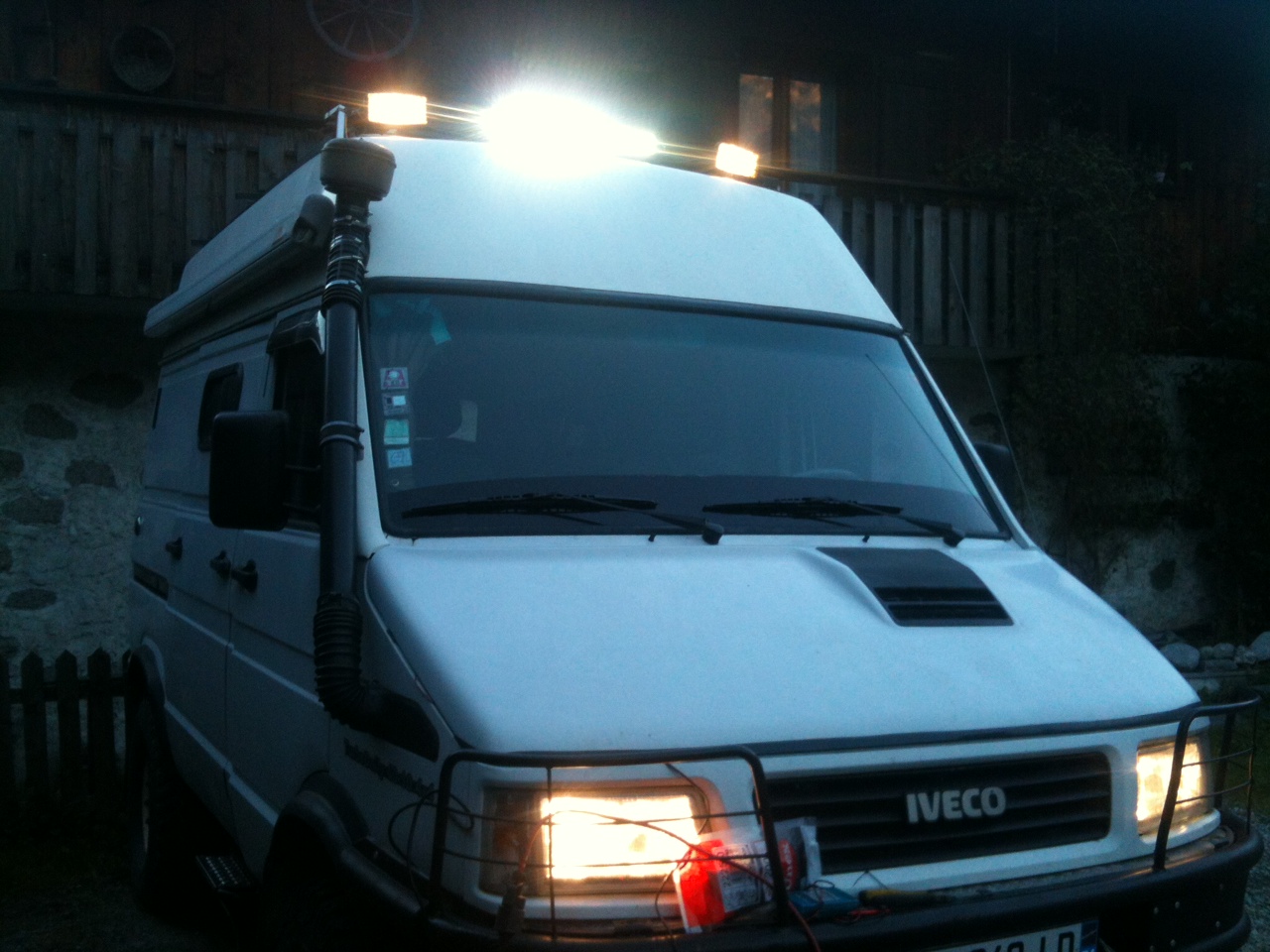

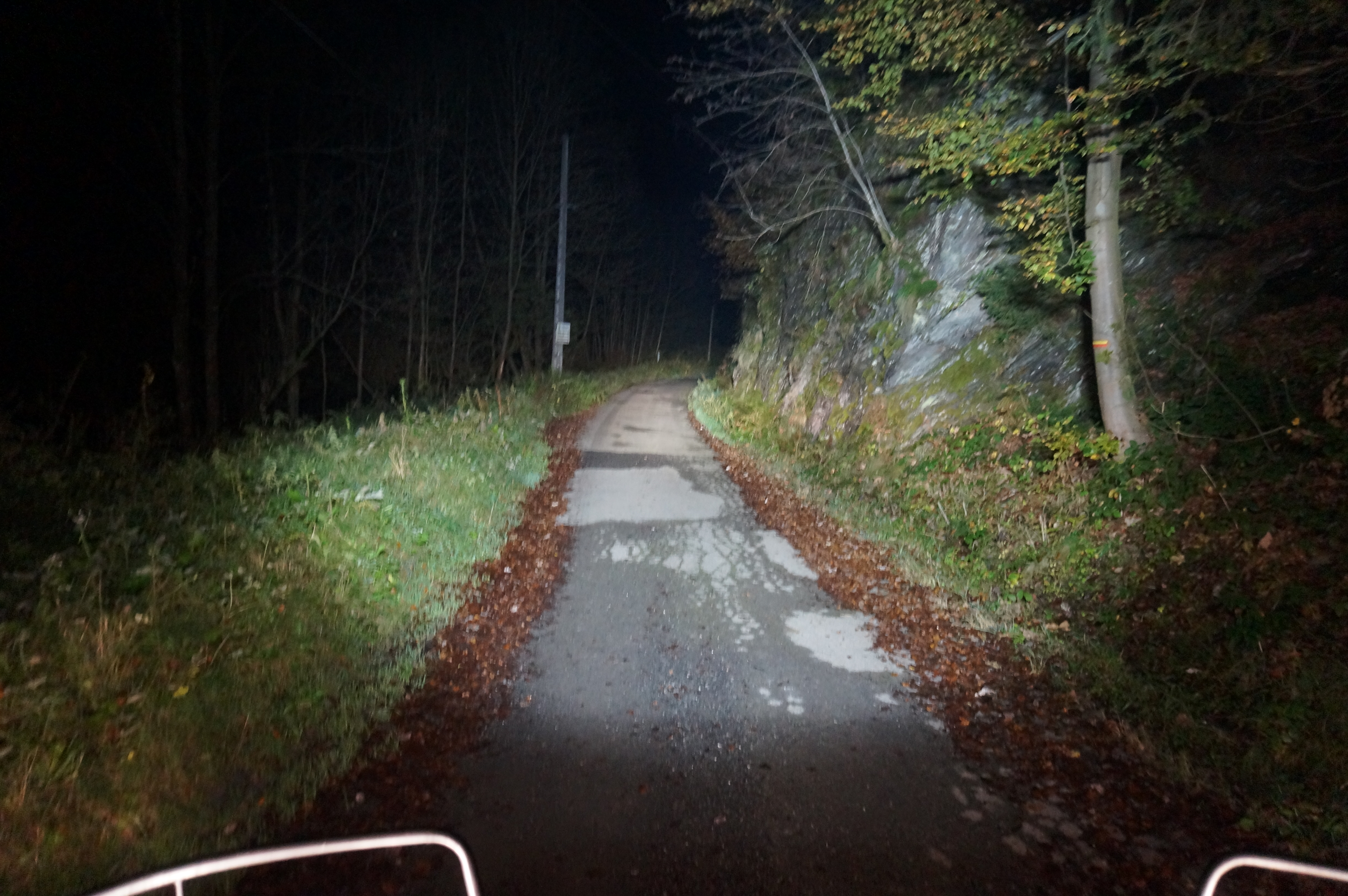

Bon ben du coup j'ai craqué: j'ai pris ma journée :oops: pour m'occuper de mon Iveco et, entre autre, monter la barre.
Résultat: c'est vraiment pour rendre aveugle :P :mrgreen:
En tout cas, c'est vraiment à la hauteur de mes espérances...

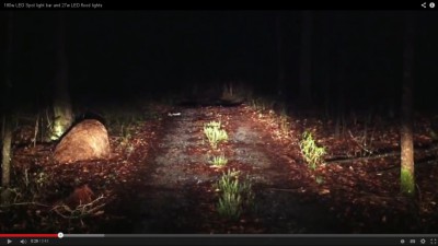

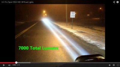

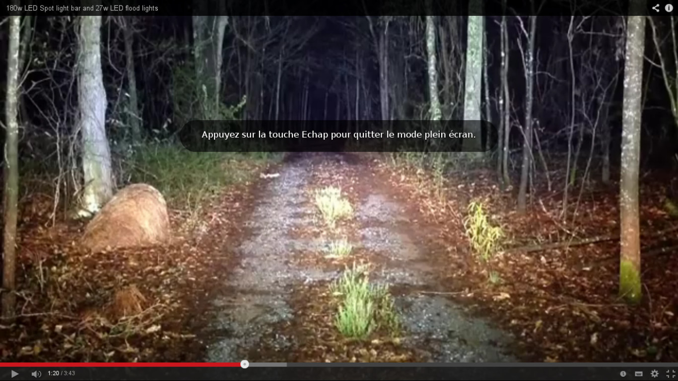

Sachant que je voulais vraiment éviter ceci:.
Car en tout-terrain, ça permet juste d'avoir un point lumineux qui ébloui là où ça fait forcement ch***, j'ai pu en faire l’expérience il y a un an dans les dunes tunisiennes, un soir où on a un peu tarder pour sortir d'une passe, Claude était bien embêté avec ses 4 longues portées qui lui faisait 4 points ultra lumineux devant lui alors qu'avec mes pauvres faisceaux larges premiers prix, c'était top!
A la limite, pour un phare à main, pourquoi pas.
Voilà ce qui m'a fait rêver sur le net:
... et c'est vraiment l'effet que ça donne en vrai :!: :D :D
J'ai maintenant l'impression d'y voir comme en plein jour!
Je trouve que ça ne rend pas aussi bien sur mes photos (sûrement la qualité de l'appareil) mais je les mets quand même:

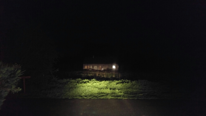

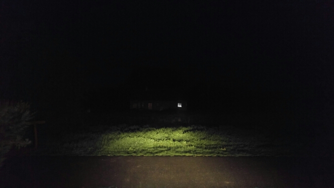

En feux de croisement:
En plein phares:
En plein phares plus mes deux vieux faisceaux larges:
Tout allumé (on a ici l'impression que ça fait qu'un gros cercle mais en réalité, on peut voir que les LED "flood" ont complètement pris le dessus sur les vieux faisceaux larges plus orangé):

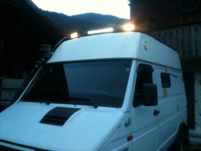

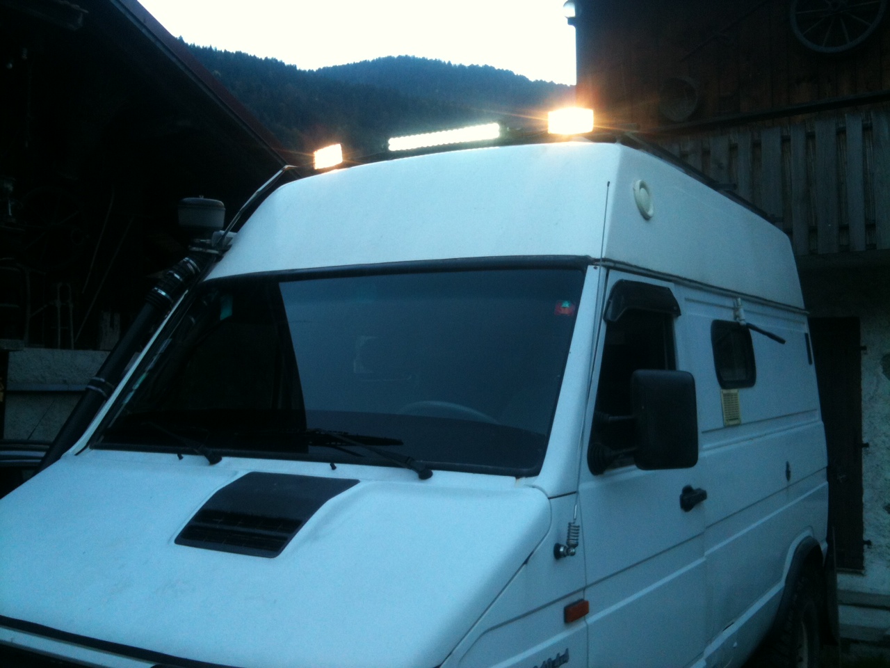

Et vu de dehors:
La première impression est donc très bonne :arrow: Verdict dans quelques années :wink:

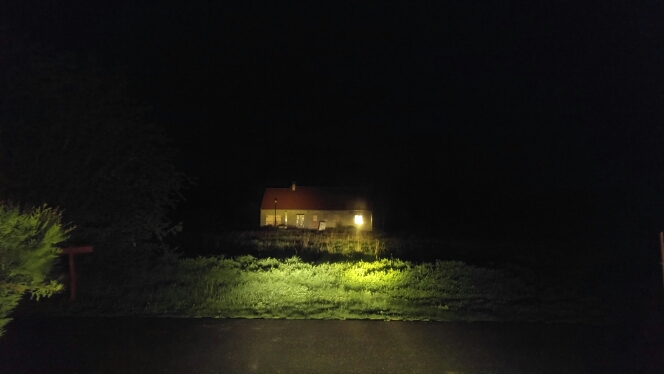

J'ai ce type de barre de led depuis 1,5ans sur le par buffle du L300...
A l'usage c'est vraiment top mais la 180w risque de piquer les yeux.
Notre 70w envoie déjà du gros, je pense qu'une 120w serait très suffisante pour le gabarit de ton camion.
Notre rampe de led a deux faisceau en simultané: un serré pour voir de loin et un large pour voir de près.
De sorte que l'on y voit comme en plein jour, c'est un confort indéniable et la lumière rasante accentuant les reliefs elle rend la piste beaucoup plus lisible...
http://www.ebay.fr/itm/CREE-FEUX-LONGUE ... xyfSpSRvvu
A noter que les visses sur le devant ont légèrement piqueté mais rien d'autre a redire sur ce produit. :wink:

Le comparatif en image. Les photos sont prisent du siège conducteur
Code faiblard d'un B
Petite amélioration avec les phares
C'est un peu mieux avec des longues portées
Si on rajoute les deux barres de LED (150W en tout), c'est beaucoup mieux
Pas trop de différence avec seulement les barres de LED

salut Alain,
moi j'ai viré les LP.. elles ne servent plus a rien avec le barre de led. :wink:
c'est vrai que deux petites barres ca a l'air très très bien, ca me fait réfléchir...
un copain s'en ait mis une derrière pour les manœuvre de nuit et c'est pas mal aussi...
elles sont vraiment pas chère ces nouvelles barres et même si c'est pas le top ca marche quand même très bien.
