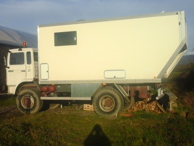

Enfin un peu de temps pour mettre quelques images du 110-170 qu'on a racheté à bruno
C'est un 110-170 de 92 avec 330 000 kms. On l'a acheté en octobre aménagé comme camion atelier mécanique pour le transformer en camping car.
On devait y bosser dessus qu'à partir de l' été prochain pour partir début 2017 faire un tour du côté de l'asie centrale et autres contrées lointaines. Mais la vie en a voulu autrement puisqu'on nous a cramé le camion qui nous servait d'habitation principale! On a donc accéléré la manoeuvre pour remplacer le camion cramé par le 110-170...heureusement l'hiver a pas été trop sauvage pour bricoler au grand air.

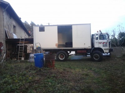

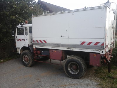

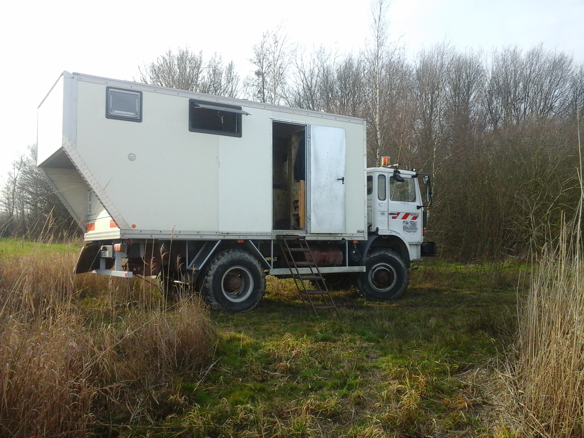

Une photo de la bête telle qu'on l'a acheté avec la caisse tolée atelier

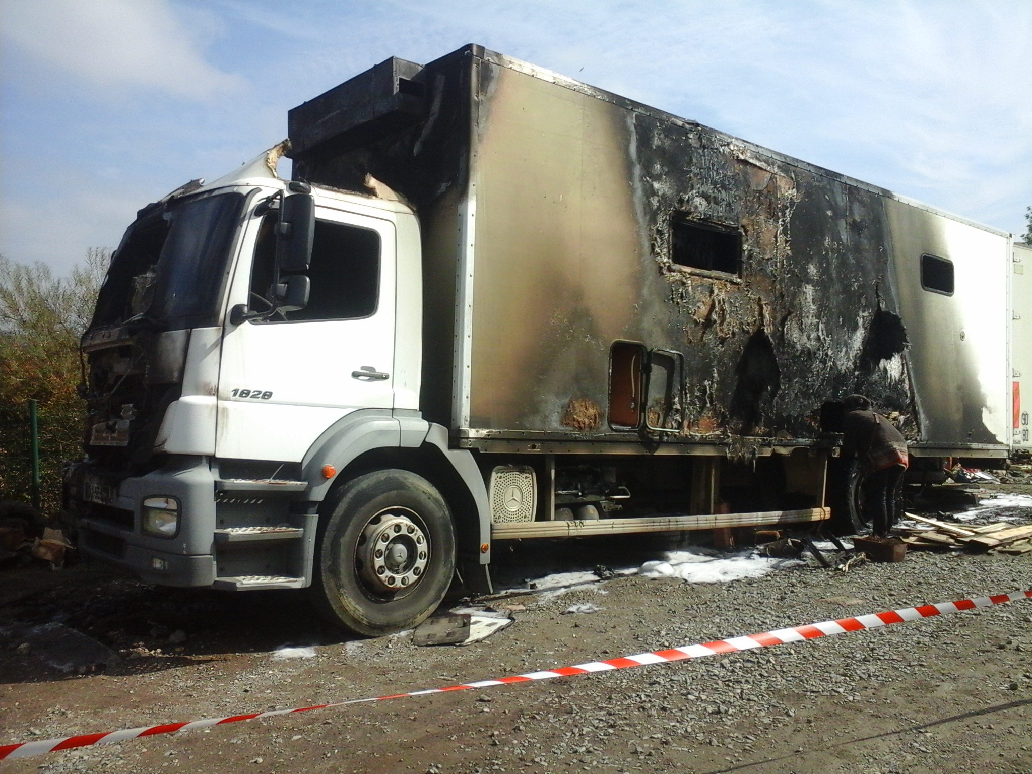

Le camion qu'il remplace
Ou ce qu'il en reste!

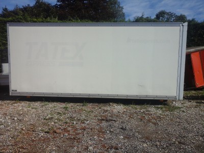

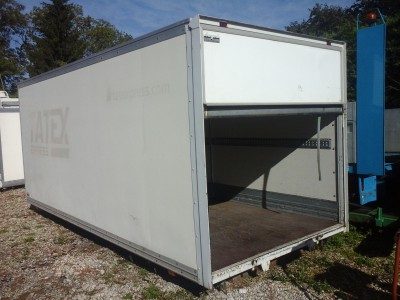

Fab du forum nous a aidé à trouver une caisse à côté d'où on a acheté le camion

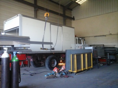

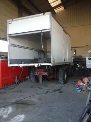

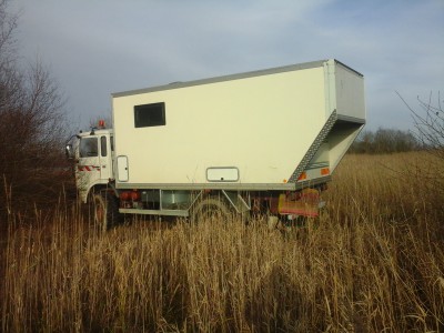

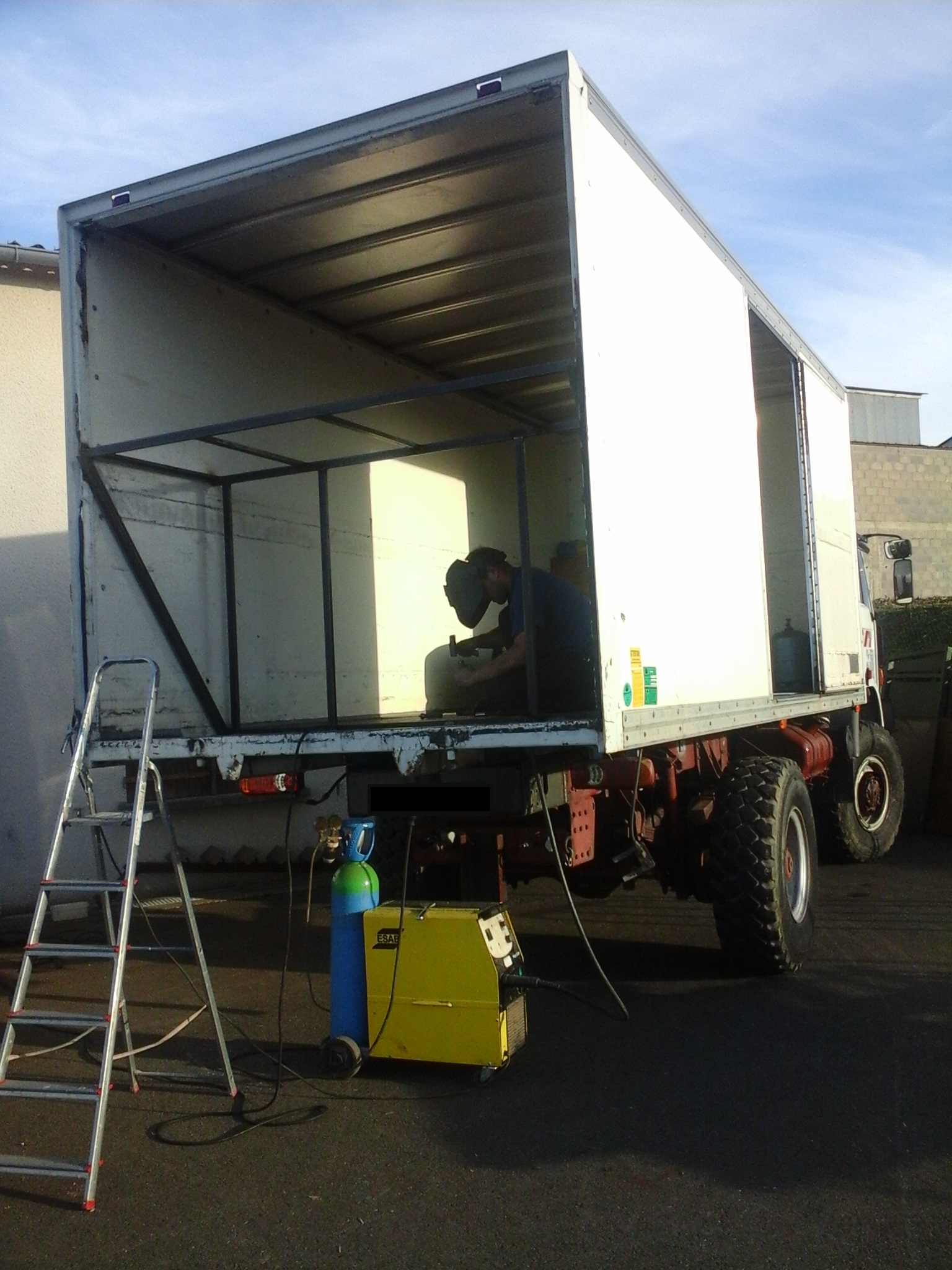

Montage de la caisse polyfont et rallonge du châssis de 40 cm
L'ancienne caisse est partie en Bretagne pour servir de bistrot

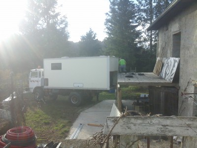

Retour avec la caisse sur le dos et le camion qui rame à 20kmh en côte à cause du frein sur échappement qui était bloqué en position fermée!!

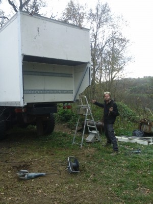

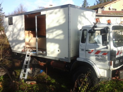

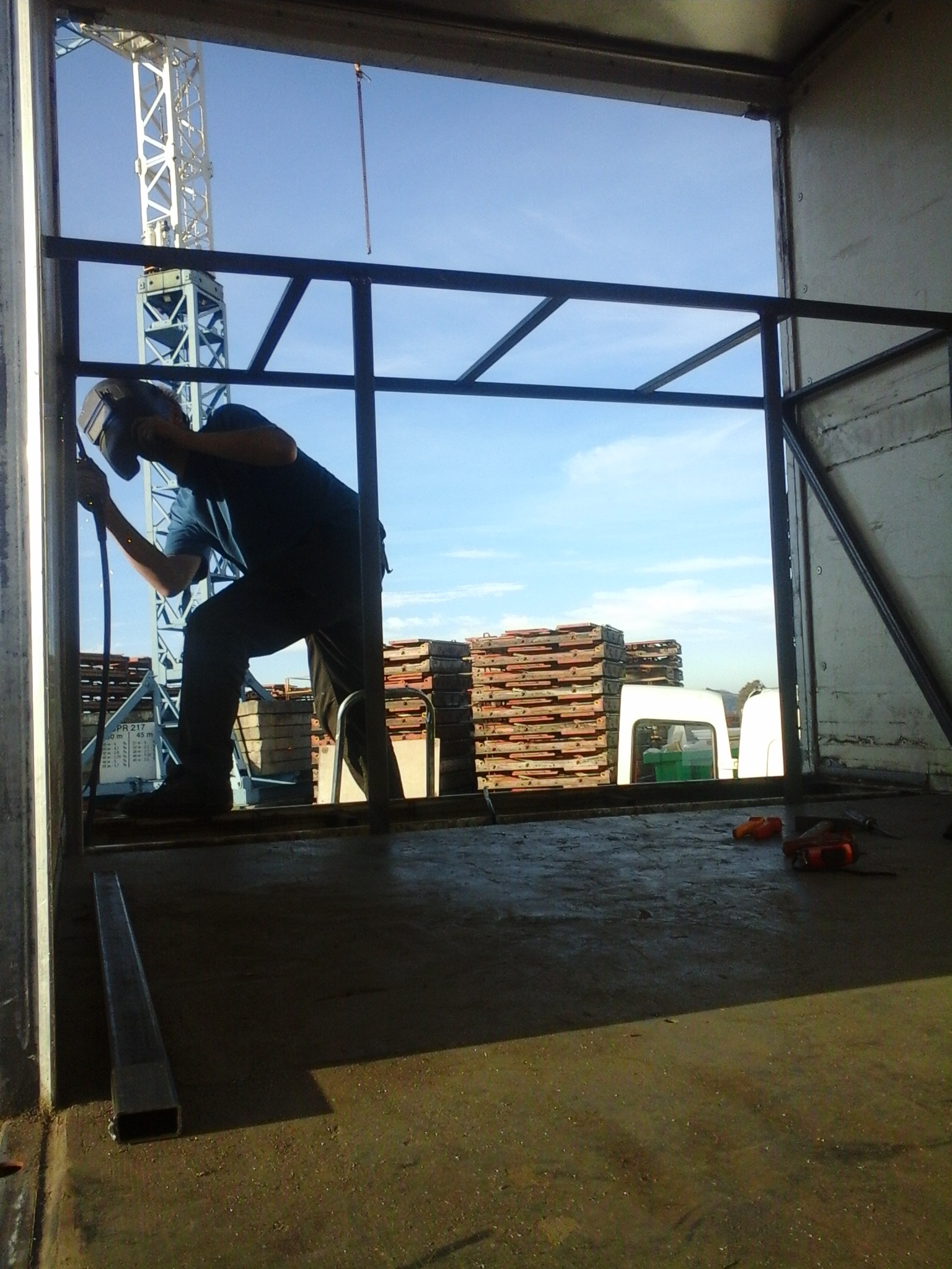

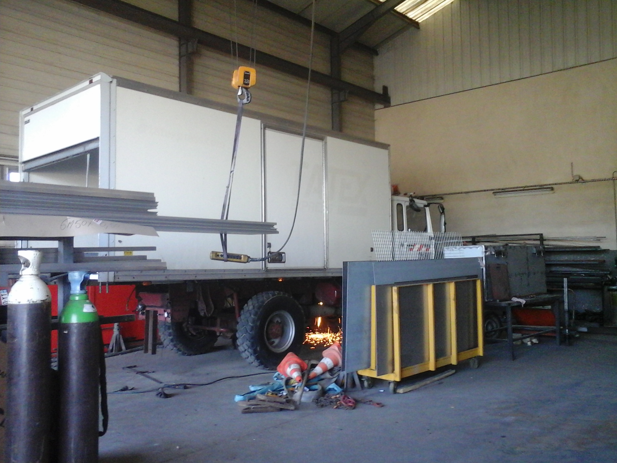

Fabrication de la structure en acier pour fermer l'arrière et tailler la caisse en biseau pour rattraper le bout du châssis

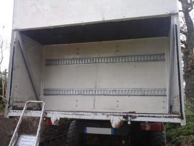

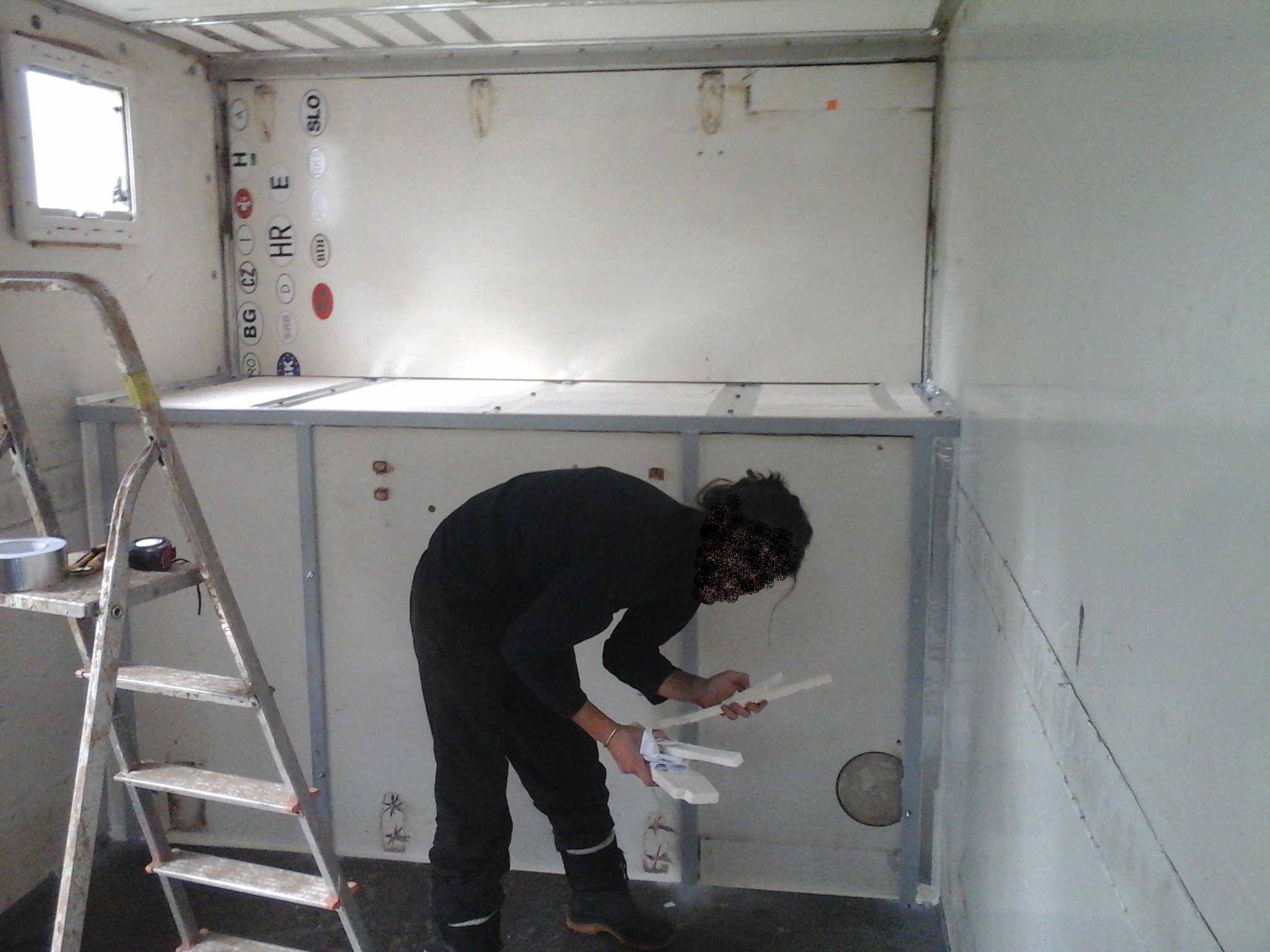

On a fermé l'arrière en fixant à l'horizontal les deux portes du camion cramé car elles étaient intactes. Bien pratique car pas besoin d'isoler l'arrière puisque c'étaient des portes de caisse isotherme.

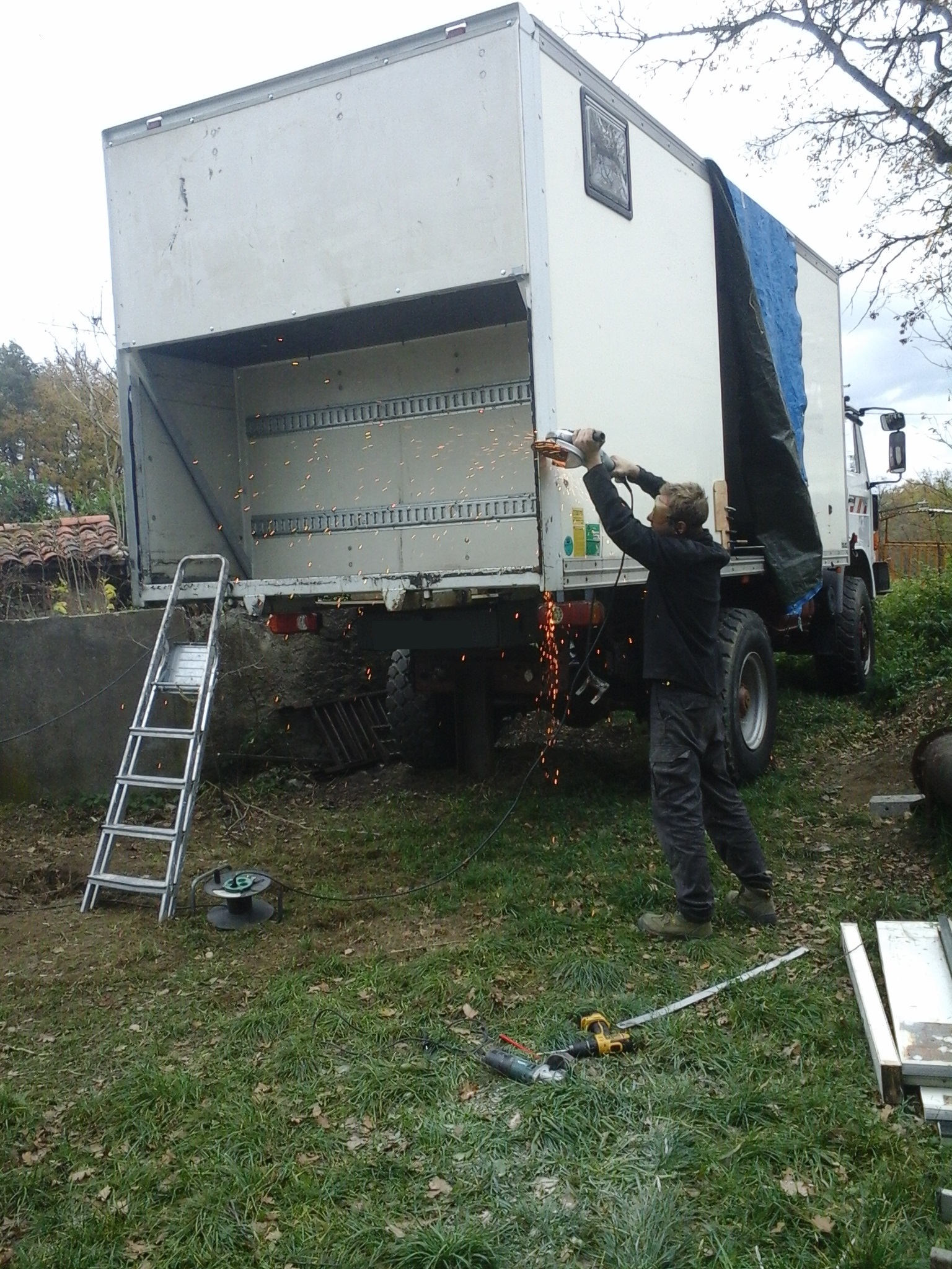

La partie la plus effrayante : disquer la caisse en travers et la structure du plancher en plusieurs fois parce que ça pèse son poids

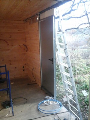

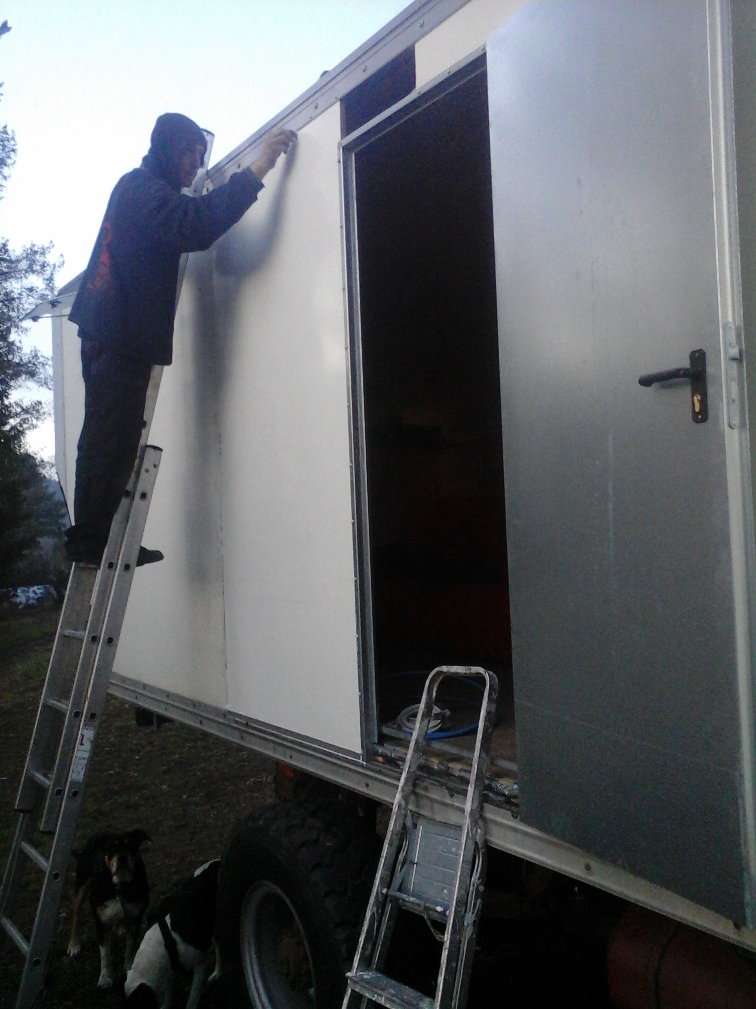

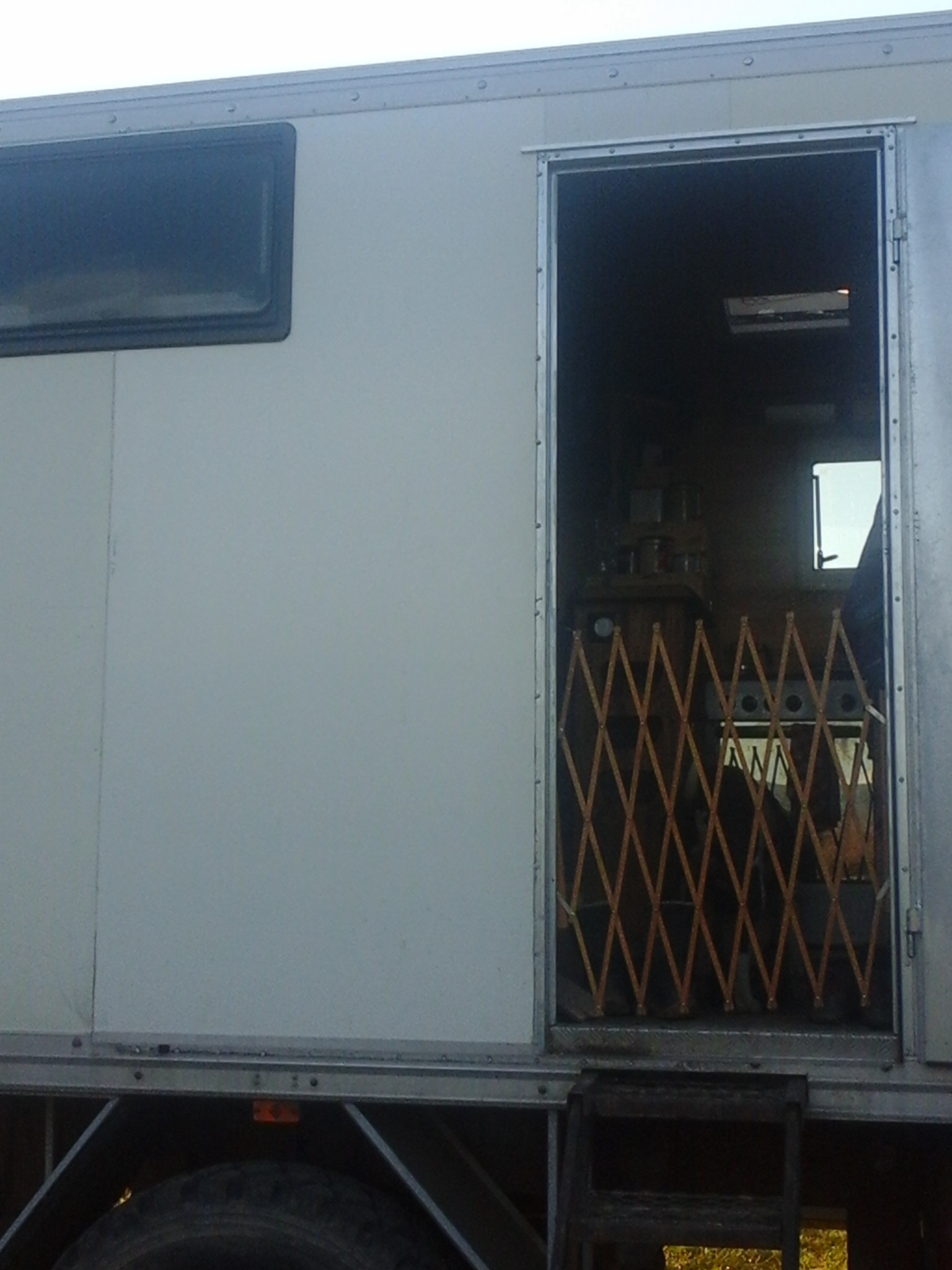

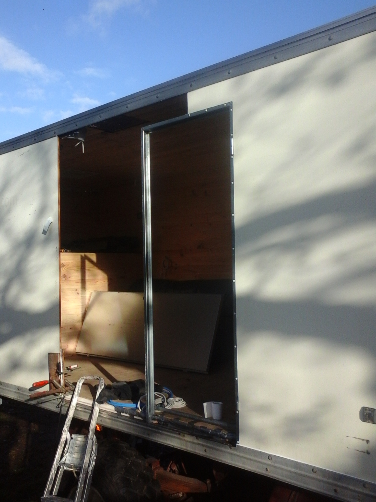

On a enlevé la porte latérale de la caisse pour en mettre une plus petite et à la bonne place. Il a fallu reboucher l'énorme trou dans la caisse avec une belle plaque de polyfont.
Une fois la plaque de polyfont posée et une fenêtre rajoutée à cheval sur ce rajout, ça donne ça. C'est pas trop crade finalement et ça devrait plus se voir une fois tout le camion repeint.

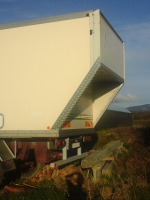

Quelques cornières pour habiller l'arrière et début des soutes de chaque côté. On a rajouté une barre anti encastrement à l'arrière mais le gars des mines a dit que c'était pas obligatoire en 4x4. Elle y est elle y reste.Et on a rétréci en largeur l'escalier de la caisse d'origine pour pouvoir le glisser entre les traverses de caisse.

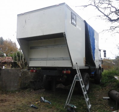

Comment avez-vous calculer pour les PAF Arr et le pan coupé :shock:
Le PAF il doit tourner autour de 2m 10 ... mais le pan coupé ?
A l'herbe fraiche !
A l'herbe fraiche !
Messages : 2630
Re: 110-170 atelier devenu habitation...
Message par xavier-64 »
Ou c'est un effet d'optique avec les photos ?
Quelle est la longueur de la cellule ?
:thanks:
Message par j-loo »
le pan coupé, ou pas d'ailleurs, fait parti du PAF!!

Salut, Jloo,
C'est pour cela que je demande, je le trouve très grand sur ces photos (le PAF incluant le pan coupé)
Message par j-loo »
Xavier-64 a écrit :Salut, Jloo,
je suis d'accord, je le trouve immense aussi !
roood
Message par roood »
La caisse fait 535 à l'origine. On a gardé 455 au sol. Le porte à faux est hors barré-rouge. Bien vu! On fait pas de RTI on reste en VASP non spe. Il est passé aux mines en Janvier. Pas de rasso pour nous pour cause de boulot.

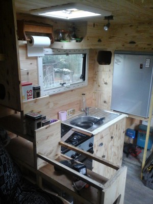

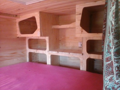

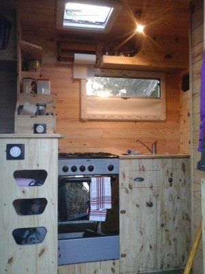

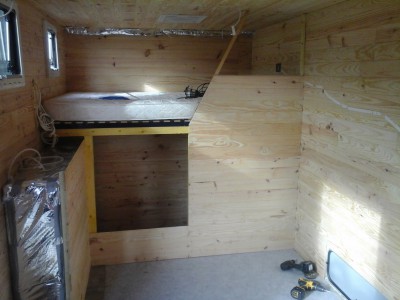

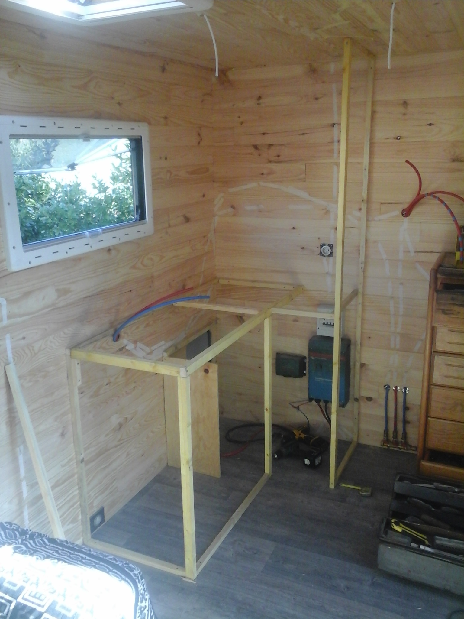

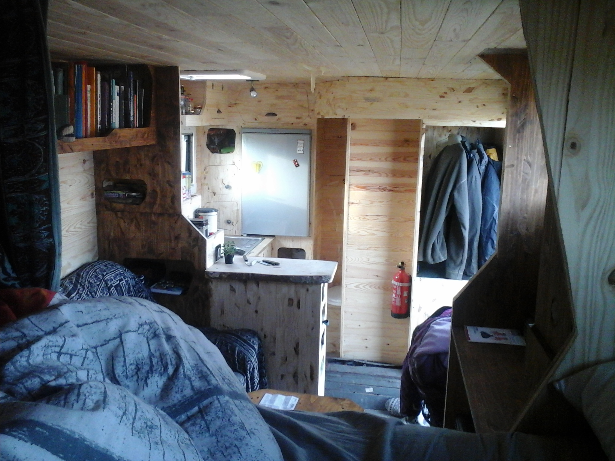

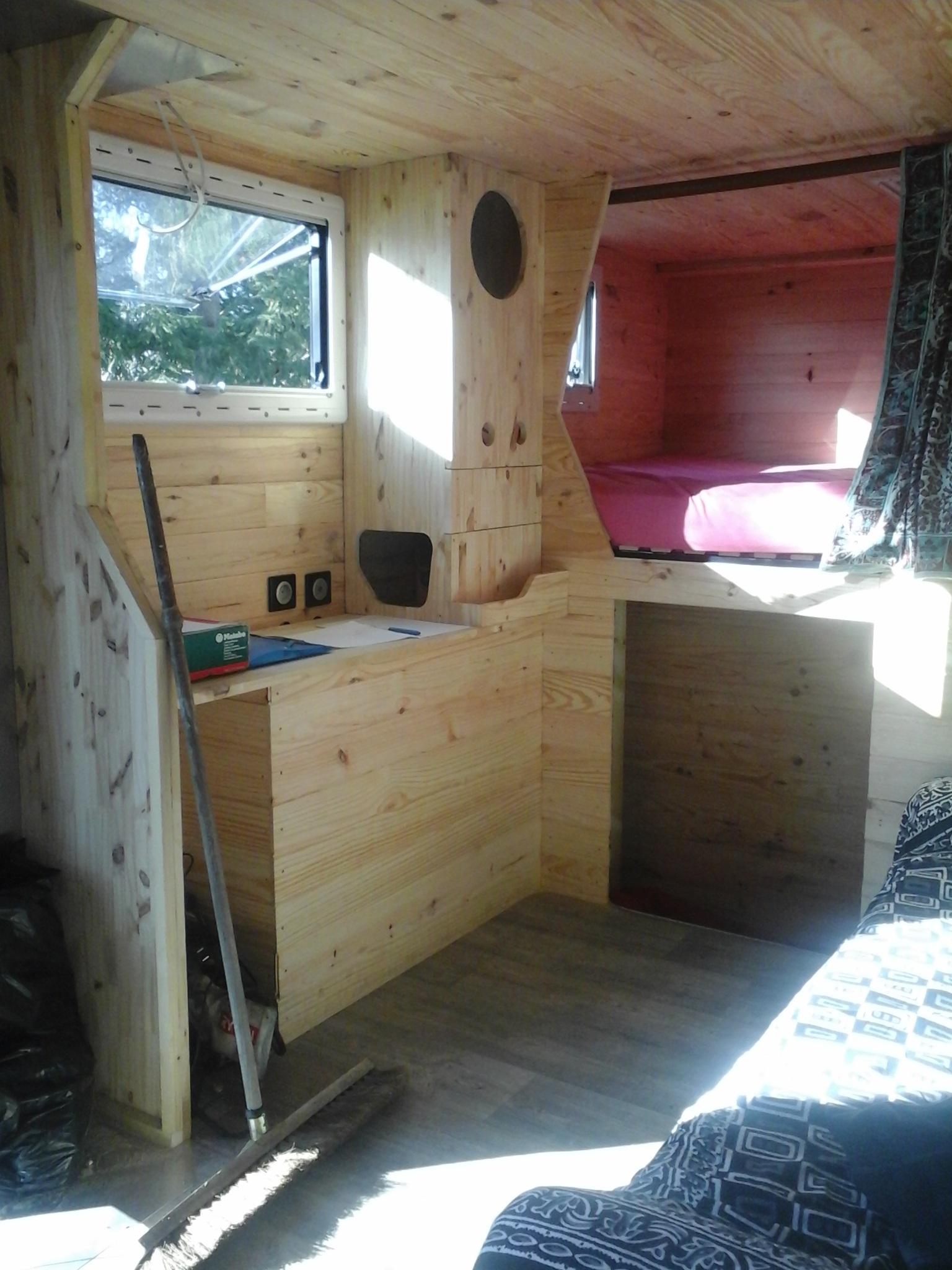

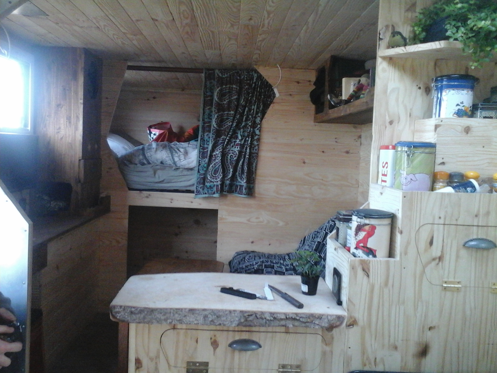

aménagement accéléré de la cellule
placards du lit
le coin salon
cuisine

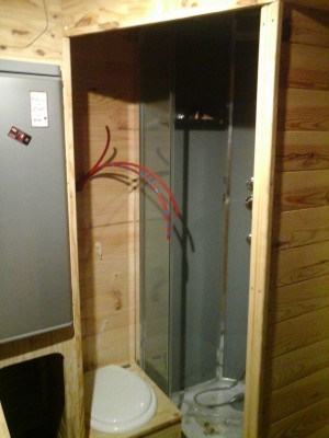

coin douche/toilettes sèches
et puis voilà reste pas mal de petites finitions

j'aime bien le bois et votre intérieur, vous êtes doué! 8) :D

Merci mais le bois au moins c'est simple à travailler, et c'est bien chaleureux.
