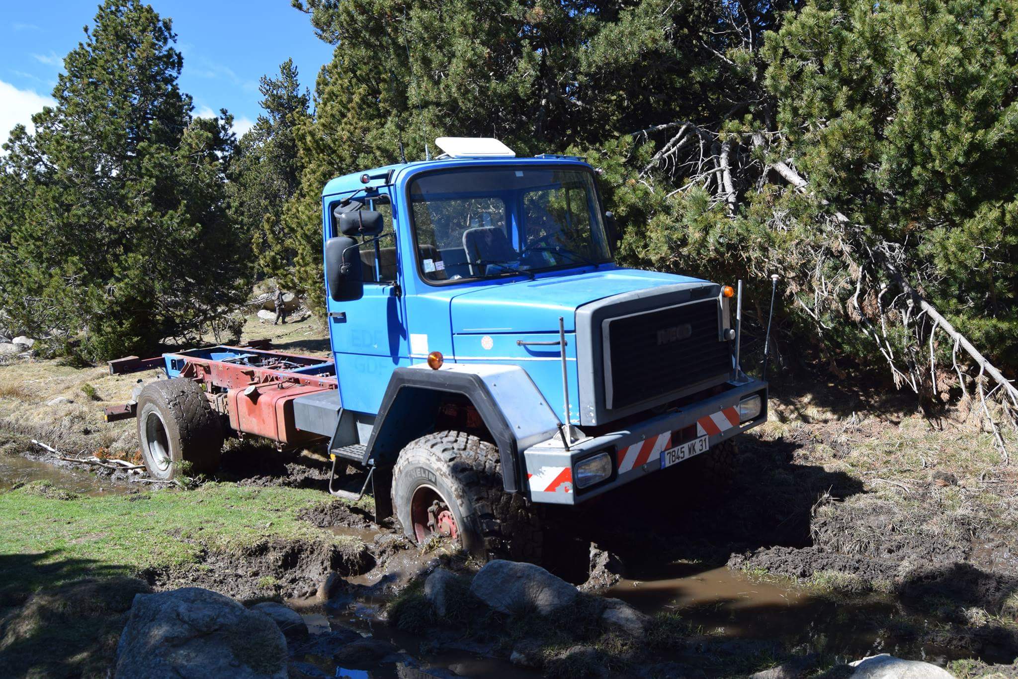

Je viens de m'offrir ce jolie petit Magirus, et j'aimerais lui faire une petite santé à commencer par le
Châssis.tous vos conseils seront bon à prendre ( manière de procéder, type de peinture ,site de fourniture, etc....) je vous en remercie d' avance

Bonjour Fred,
c'est un beau jouet que tu as...
que veux tu en faire? un CC?
dans quel etat est ton châssis... c'est normalement du costaud.

Un CC? C'est quoi ?
Sinon le châssis est propre ormi quelques points de rouille

un Camping CarFred66 a écrit :Un CC? C'est quoi ?
Sinon je pense que le bain de boue c'est déjà une bonne base comme soin pour ton châssis

Salut
C'est un bel engin que tu as la
Ex EDF il semblerait
et de quoi y mettre une grosse cellule sur le dos
Pour ton châssis tout dépend de l'état dans lequel il est si c'est quelques points de rouille tu peux utiliser une disqueuse avec une brosse métallique si il est un peu plus attaqué l'idéal est une sableuse mais la location c'est un peu cher moi j'avais payé 240€ la journée sans le compresseur et au final j'aurais mieux fait d'en louer un aussi parce que le miens était pas assez puissant et le résultat n'a pas était super ...
Après antirouille à fond et peinture.
