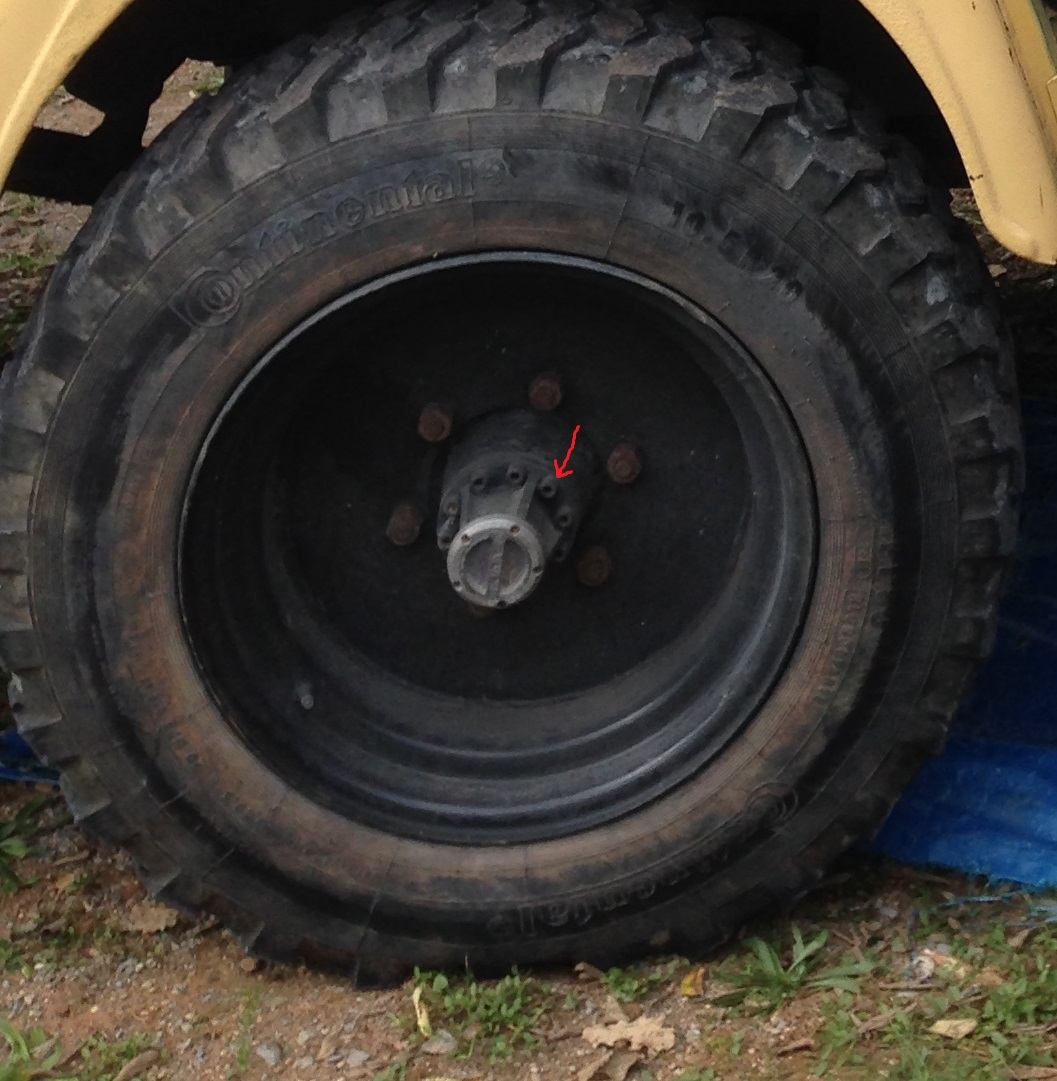

Quelques précisions après divers tests :
-le bruit est présent tous le temps, dans chaque combinaisons de BT et BV même aux points mort et moyeux débrayés ou pas.
Je pense donc à une pignonnerie entrainée par les roues, et autre que les ponts, je ne vois pas.
Reste à savoir quel pont, les vibrations dans les pédales et le bruit par les fenêtres me font choisir le pont avant.
Pourtant en tournant la roue tout à l'heure ça ne faisait rien...
Avez-vous un schéma de moyeux débrayable ?
Ce pourrait-il qu'ils soient en cause ?

Je viens de voir des schémas de moyeux, je ne pense pas que ça soit eux.
Pour sortir un demi-arbre de roue avant , il faut juste que je déboulonne ceux là ?
rien de spécial à savoir ?

Non comme il y a la noix de cardan derrière il faut enlever toute la fusée de roue d'abord.
C'est pour l'AR que tu peux directement enlever l'arbre de roue.
Pour savoir si un arbre de roue est cassé ou la noix , soulever une roue et la tourner si la tulipe du nez de pont ne tourne pas il est cassé.
Les moyeux débrayables sur les TP3 ne sont pas fiables donc peut-être soucis de ce coté.

le pont av je pense pas....peut être un pignon de moyeux ?? il arrive qu'il ne se crabote pas en entier et pète,mais tout a l'heure tu a dit que la roue tournais librement et sans bruit....
enlec les moyeux débrayable tu verra bien,mais j'ai un doute....

Ce point déjà n'est pas "normal" si les moyeux ne sont pas débrayés. Avec une roue levée, tu dois entraîner l'arbre de transmission puisque l'autre roue ne peut pas tourner.Jigmé a écrit :Roue avant droite levée, en 1ère, petite vitesse et grande, 4x4 et 4x2, elle tourne sans aucun bruit ni entrave, comme une roue libre
