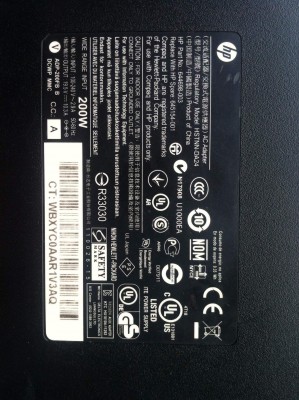

Je pose la question, car j'ai discuté avec les Cajunogui et il vient de fusiller son portable (GPU-carte graphique)
Celà fait quelques temps qu'il se prend des décharges d'élec avec Marcel.
Première observation, au Laos et en thailande lorsqu'ils sont branchés au secteur... il n'y a pas de terre. :roll: :roll:
Deuxième observation, il a changé ses chaussures... et c'est depuis qu'il se prend les décharges aussi. :? :?
Ayant observé que sont alim demande d'avoir une terre, or leur convertisseur DC/AC n'en a pas :cry: :cry:
D'ou la recherche d'un convertisseur DC/DC, adaptateur ou abaisseur de tension... sauf que le portable qu'il utilise consomme 200W :shock: :shock:
Et ce en 19.5V et 10.3A ...

Imagine la tête que j'ai fait quand j'ai lu l'étiquette de sont alim :shock: :shock: :shock:
Avec la metion "USE ONLY TO GROUNDED OUTLET" que l'on ne retrouve pas forcement sur tout les équipements :!:

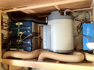

Je ne suis pas le spécialiste de la famille, c'est plutôt le domaine du frangin qui a "inventé" notre circuit électrique bord en fonction de nos besoins...
Nous avons donc monté un transfo d'isolement qui filtre l'entrée 220v du cam, on passe par là aussi en étant sur notre GE.
Il est adaptable pour du 110v aussi.
Ainsi on empêche toute remontée de défaut électrique venant de l'extérieur, pour le GE, nous sommes "supposés" planter un piquet de masse (que nous avons d'ailleurs) mais j'avoue ne le faire que rarement en fonction de la nature du sol (facilité enfoncement/arrachement).
Pour les alims pc/phone et autres appareils 12/19v on passe par des abaisseurs de tension Meanwell, ils ne consomment presque rien et ne chauffent pas, on peut ajuster la tension de sortie au besoin.
On en a posé 3, un 100w (wc + alarme gaz), un 150w (alim pc portable/téléphone/tablette) et un 350w en cabine (caméra/mini pc/gps)
