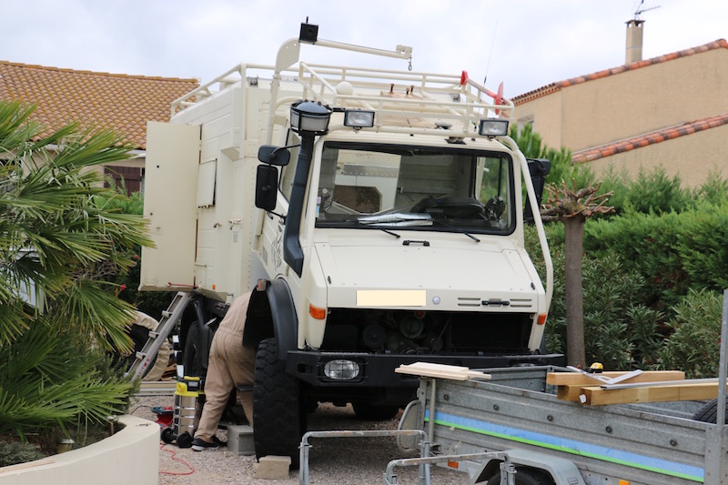

Dès sont achat, nous avons décidé de revoir plusieurs points pour sa nouvelle vie. Au départ nous cherchions une version Doka (introuvable) pour d'éventuels futur enfants, ou du moins un modèle de 38 pouces d'empattement pour privilégier d'une plus grande cellule (points faible des Unimog).
Cette version est un 1300 L standard de 3,25m d'empattement, mais à la particularité d'avoir une cellule assez longue, 3,9m intérieur après nos modifications. En effet il disposait d'un emplacement de roues de secours entre la cabine et la cellule, surplombé par un niche. Il avait été modifié en supprimant une roue de secours pour créer des rangements
Nous avons supprimé la dernière roue de secours pour agrandir cette cette cellule et atteindre les 3,9m intérieurs. De plus, pour plus de facilité, nous avons créé un passage cabine, fort pratique.

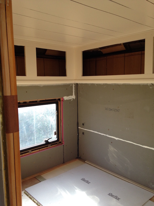

Entre temps, le passage cabine à été fini et l'aménagement avance, du moins on commence à voir de l'évolution car ça ne parait pas comme ça mais c'est un sacré chantier de tout démonter pour tout reconstruire :D
Actuellement, nous sommes en plein branchement du circuit d'eau et du chauffage à eau (d'ailleurs j'aurais des questions sur le branchement électrique) nous avons opté pour un Eberspacher D5WS qui alimente un aérotherme de 2000 W et un chauffage de maison dans la salle de bain.
Toute la cellule à été doublée de l'intérieur avec un isolant de 30 mm
Et le WE dernier, nous avons commencé à coller le vinyle au mur, c'est chouette, ça avance :)

bonjour mario66
je ne comprend pas comment tu as une cellule de 3,90 M avec un empatement de 3,25
car le mien a le même empatement et je n'ais que 3,10 de longueur de cellule
faut que tu m'explique la
guy ( goldwing81 )

Ca s'explique par un porte à faux arrière de presque 2m :wink: vu ce porte à faux et la position de la cellule, le PTAC de 9T est passé à 8T.

mariol66 a écrit :Ca s'explique par un porte à faux arrière de presque 2m :wink: vu ce porte à faux et la position de la cellule, le PTAC de 9T est passé à 8T.
2M de porte à faux ce n'est pas un peut beaucoup pour le BR
su le BR il est inscrit paf maxi 1,31 M
guy ( goldwing81 )

Je ne me souviens plus pour le BR, mais il est d'origine avec cette caisse, ça serait genant d'en couper 70 cm :lol:

mariol66 a écrit :Je ne me souviens plus pour le BR, mais il est d'origine avec cette caisse, ça serait genant d'en couper 70 cm :lol:
je veut bien te croire
mais j'ais une copie du BR et c'est ce qu'il marque
voila une photo du mien et tu vois la cellule est plus courte
met une fois une photo du tient de cote pour voir la difference si tu veut bien
guy ( goldwing81 )
unimog U 435 de 1983

J'avais aussi vu sur une copie d'un barré rouge que c'était 1,3m, pour celui ci faut que je regarde. Pour la photo, désolé mais j'ai pas mieu pour le moment, côté angle de vue, j'en prendrais une quand on le bougera :wink:

c'est vrais que l'arriere est plus long
ton parte velo ou moto ne vas pas gener ton angle de fuite
et tu n'as pas de faut châssis 3 point ou c'est une illusion d'optique
et ton fitre cyclonique etait dessus ou tu l'as acheter toi même et si oui a tu une ref

On a recoupé le porte moto d'environ 15 cm, il servira de porte velo et caisse de rangement, sur la photo il est en position basse, en position route il est à hauteur de la cellule. Le gros tube sous la barre anti encastrement remonte avec et la barre anti encastrement est remotable (à la main :? ).
Il y a bien un faux châssis mais il n'est pas visible sur la photo il est caché derrière la tôle déco noir. Pour le filtre cyclonique il y était déjà, c'est un Mann + hummel, si tu veux la référence, je regarderais dessus le week-end prochain :wink:

Voici les dernières photo avec collage du vinyl au mur, ce week-end nous allons faire la salle de bain, l'eau courante est presque raccordée et le chauffage à eau est en place il nous manque plus qu'à faire le branchement électrique. La chaudière est une hydronic D5, elle fournira de la chaleur au chauffe eau, à un arérotherme de 2000 w et un chauffage à eau domestique dans la salle de bain. Nous avons prévu un autre aérotherme qui sera alimenté par le LR du Mog de manière à réchauffer la cellule en roulant.

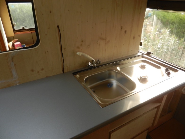

Le soufflet, ça n'a pas été évident, le peu d'espace entre la cellule et la cabine, nous a empêché de le fixer en extérieur, du coup, la seul façon de le démonter pour lever la cabine, est de retirer les vis d'un côté. C'est certes pas pratique et surtout pas rapide mais on a pas trouvé d'autres solutions. Il est fait en silicone avec du surplus pour épouser la torsion cellule cabine.
Ce week-end nous avons continuer à pose du gerflex sur les meubles, le sol (il n'est pas encore collé et pas évident avec toutes les découpes et les meubles pas forcement d'équerre). La salle de bain a reçue sa peinture le reste sera recouvert de gerflex pour un entretiens plus facile.
