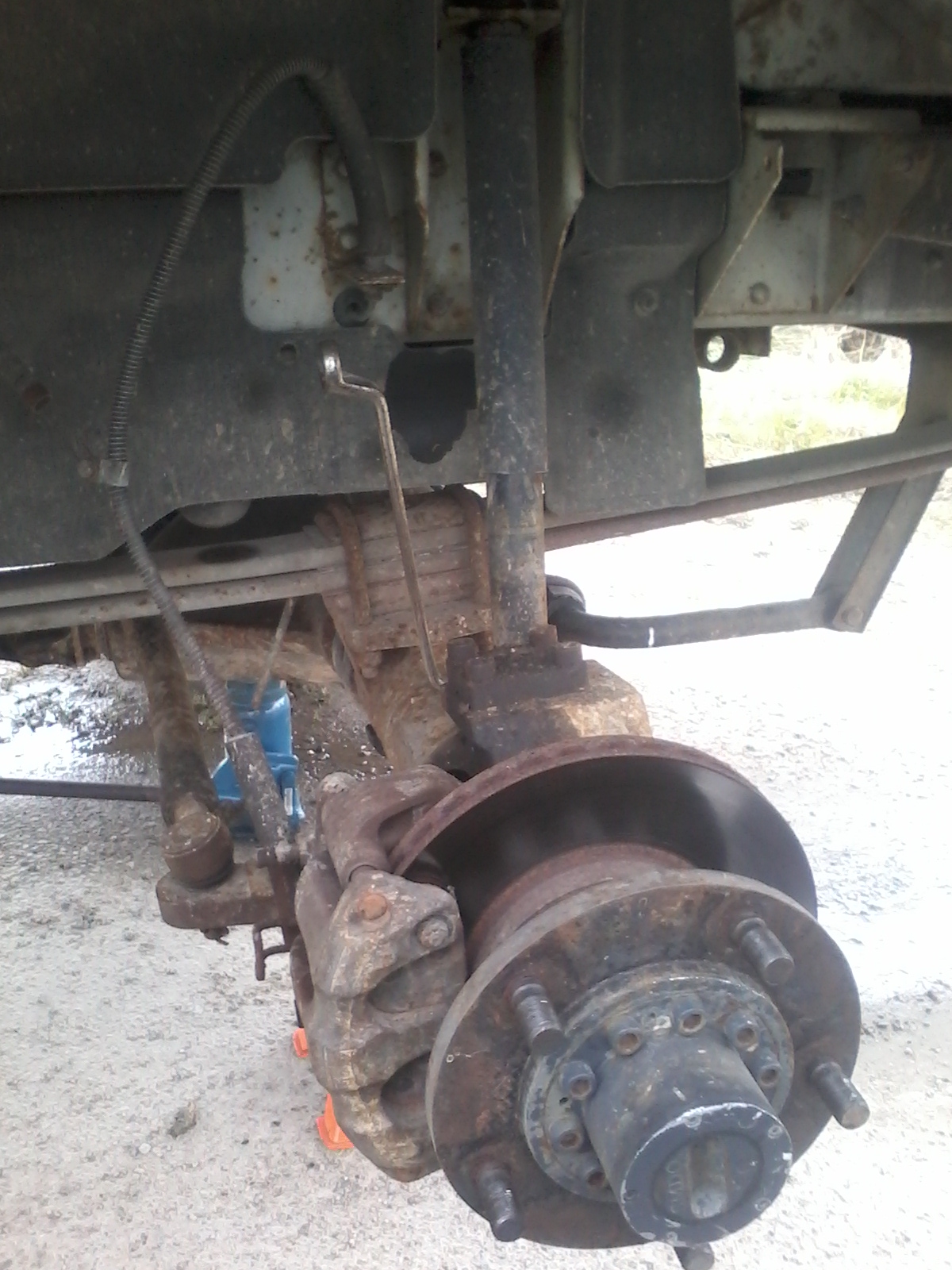

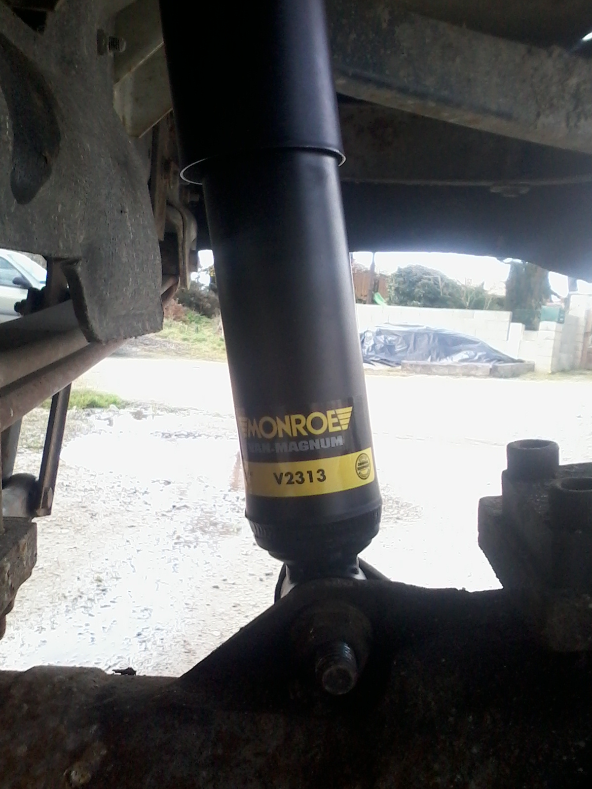

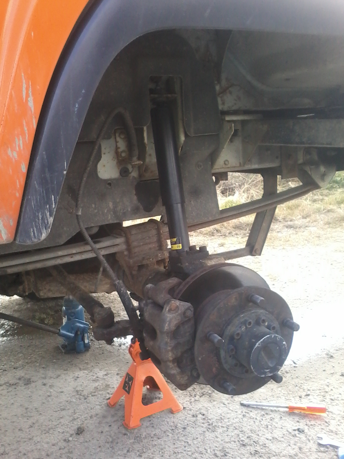

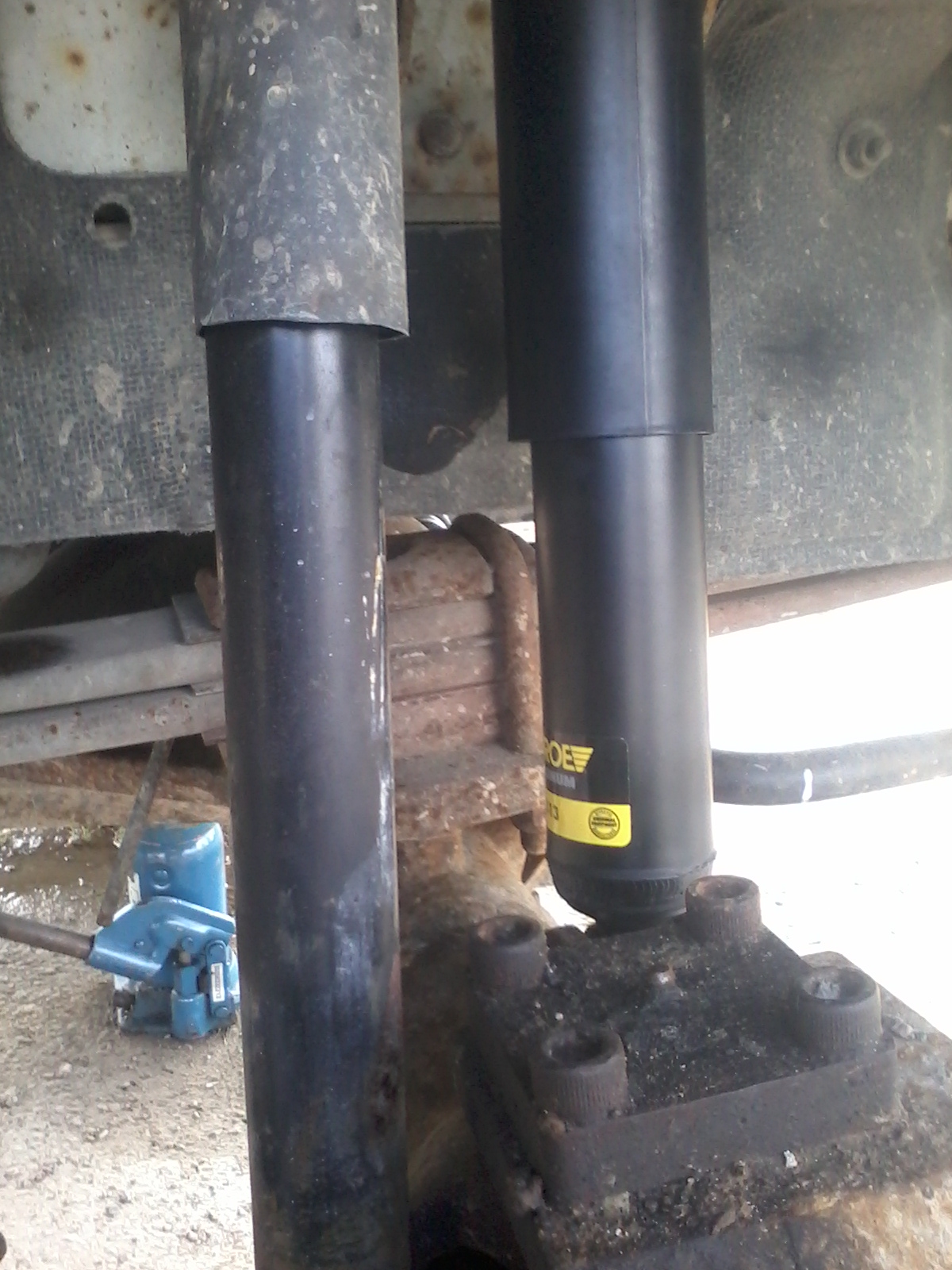

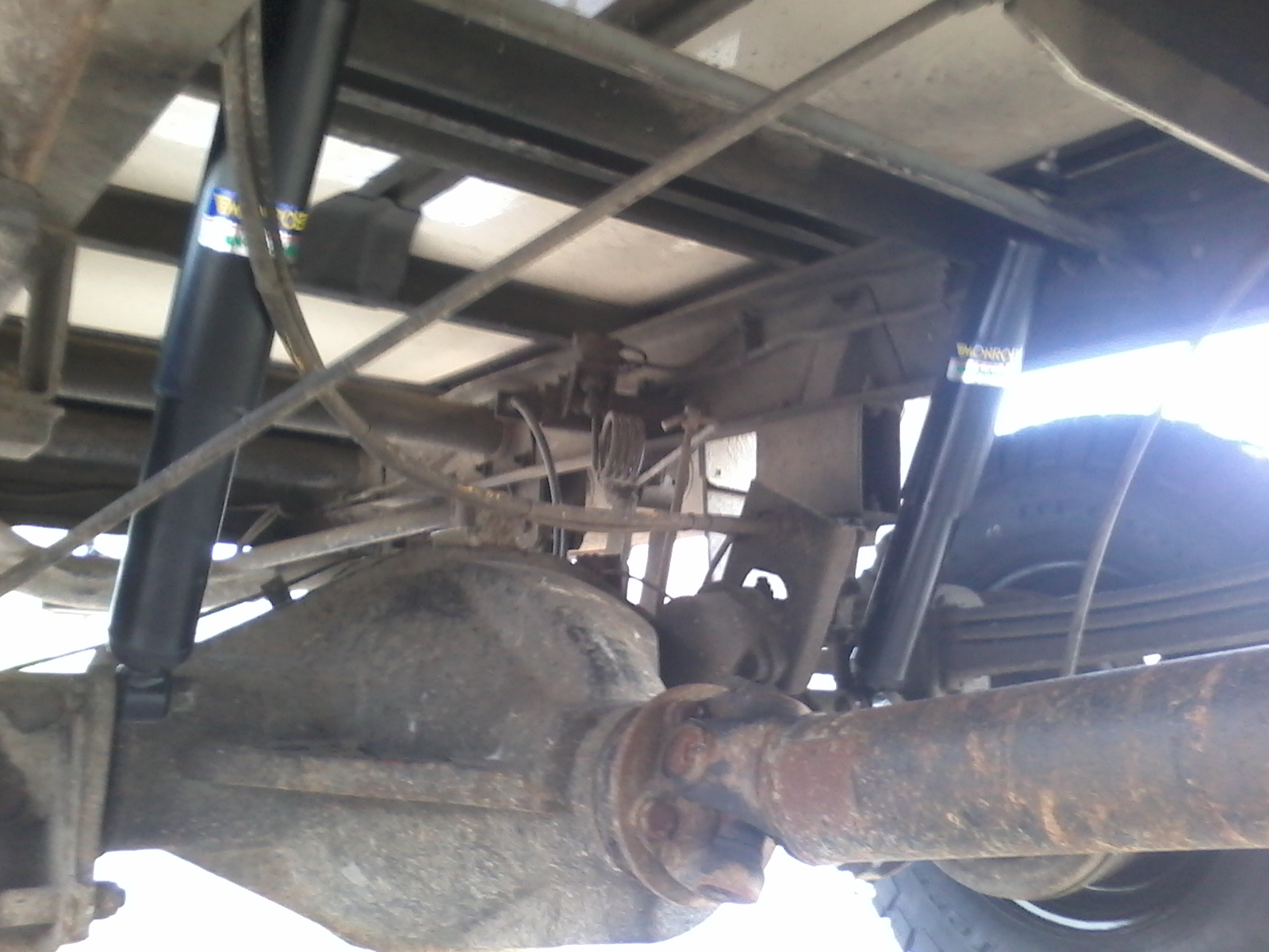

aujourd'hui c'était mécanique avec l'aide de mon grand frère nous avons changer les 4 amortisseurs ,
et nous avons fait un test routier et chemin de campagne . :D
Que du bonheur sa change radicalement mes vieux amortisseurs étaient rincés ! :evil:

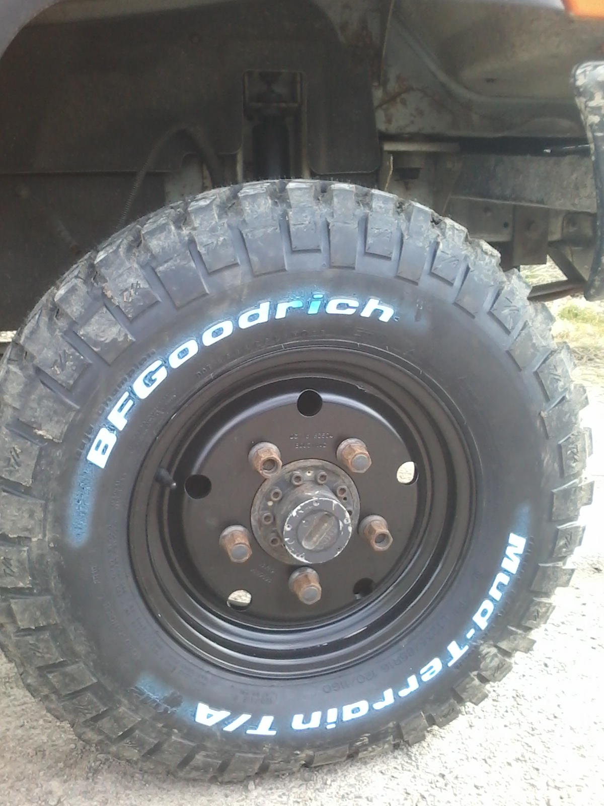

Maintenant avec ces nouvelles chaussettes et chaussures c'est la nuit et le jour .
je suis comptant du résultat .

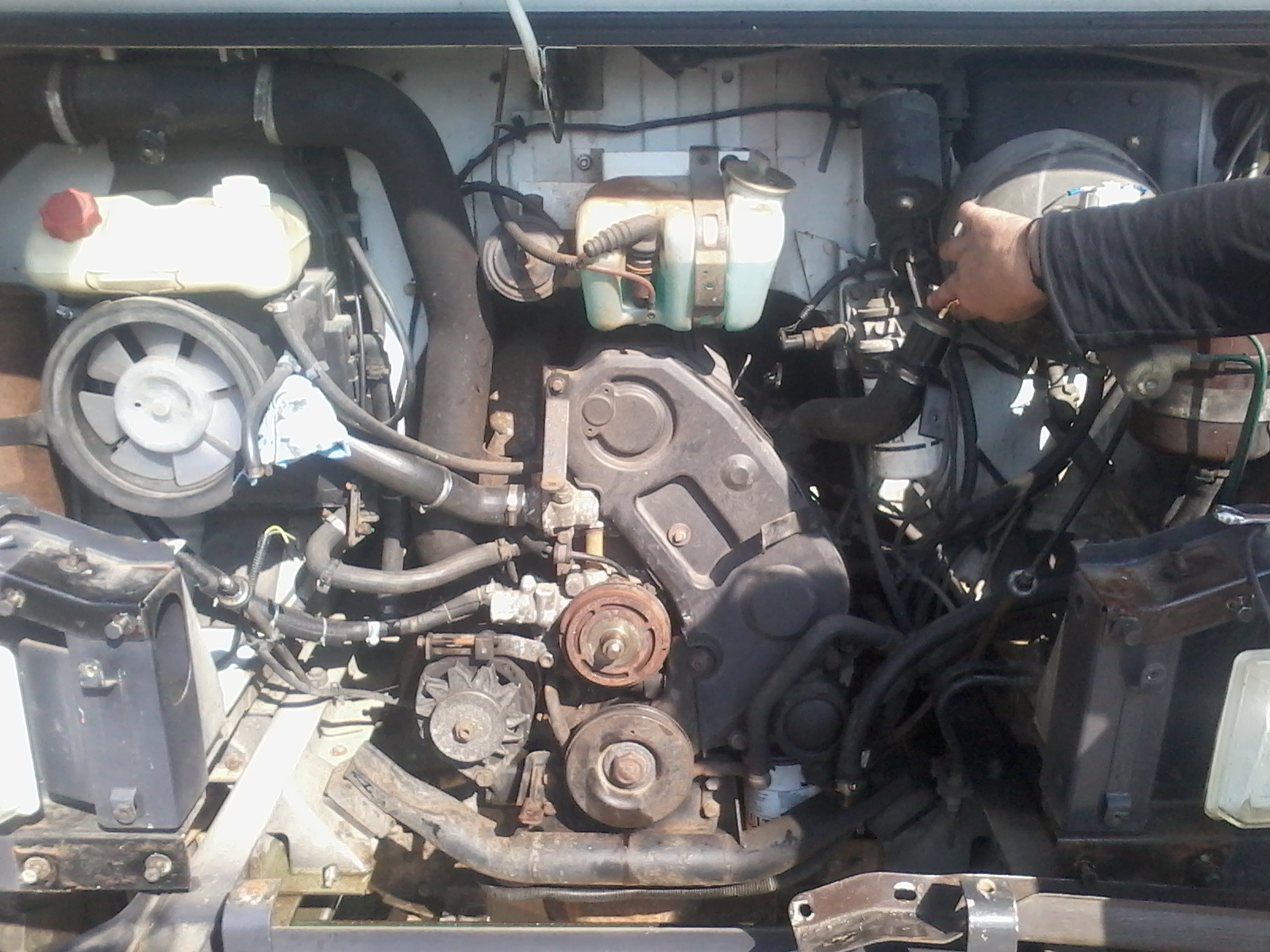

J'ai une fuite d'eau , nous pensons au joint de pompe à eau . Alors demain démontage et ont change tous ça. fouet

avant!
avant!
après!
après!
comparaison entre l'ancien et le nouveaux
rien à dire ils sont plus mastok !
et à l’arrière aussi
chaussette et chaussure
d'un coté !!!
d'un coté !!!
et de l'autre .
et de l'autre .

C'est vraiment différent à ce point avec les nouveaux amorto et les nouveaux pneus ? :roll:
Confortable sur route et en TT ça donne quoi ces pneus ? :roll:

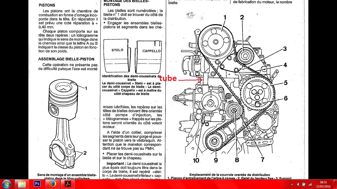

pour la fuite de liquide de refroidissement regarde le tube en plastique blanc qui relie la pompe a eau au boitier thermostatique ...

Côme09 le tuyau plastique Blanc ! :( ; je ne le situe pas mais je vais voir ça aujourd'hui . de toute façon je pense que pour y voir plus claire , il me faut démonter le radiateur ,l’hélice du ventilateur et bien sur ma calandre. :thanks: ( je posterais des photos)

oui regarde au milieux de ce post: viewtopic.php?t=9743&start=80
je te le souhaite pas,il est chiant a changé...

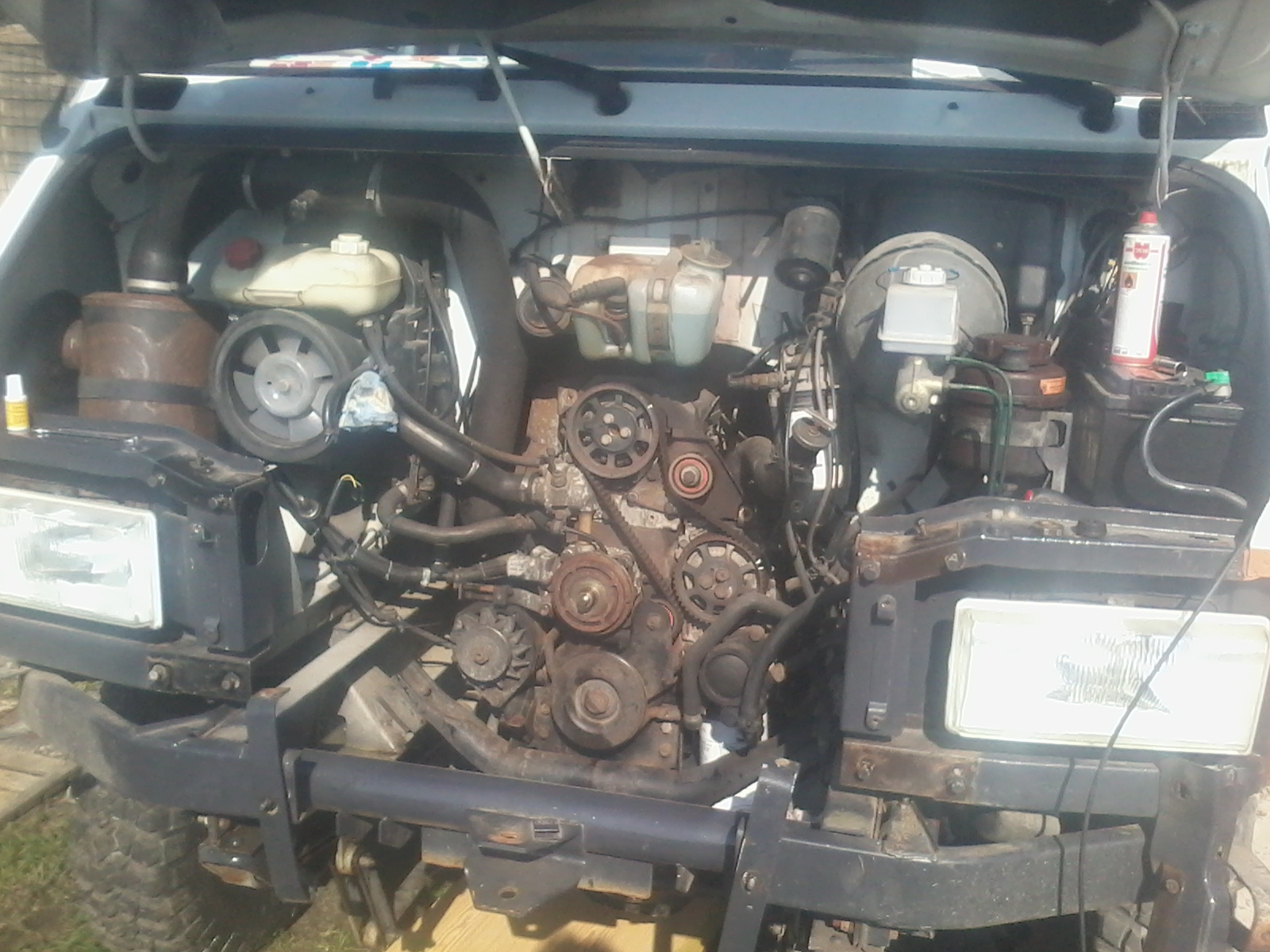

se fut long et laborieux ! :( Travaux stand bye!! :evil: )
nous avons démonter en partis la calandre , par-choc, radiateur , hélice , Mais impossible de démonter cette poulie de Merde!
faute à pas les bons outils et notre manque d’expérience .
:thanks: Côme09 pour ton aide au téléphone .
Ce weekend 3 jours donc je descends avec ma femme et mes deux chiens en Picasso chercher mon pote mécano qui vie à Béziers 8)
avec lui et ses outils je devrais m’en sortir mieux .
Nous allons changer la pompe à eau , le petit fameux tube plastique blanc , la courroie d'alternateur , une durite ou deux d'eau (cuite par les années),
j'en profite pour refaire la distribution .
Temps qu'il sera chez moi nous allons profité de l’occasion pour fabriquer mon schnorkel en inox ( lui sais souder ! :D )
juste trouverons nous un poste en prêt ou je le louerais .
et si nous avons le temps je vais m'occuper de condamnées les portes arrière et y faire ma soute .
je pense aussi faire un marche pied pour l’accès latéral pour ma chérie ( petites jambes ! :oops: ) .
et sûrement d'autres choses à Faire . :?
Stand bye !

s'est un 2.5l donc courroie,s'est très bien les courroies,sur nos sofim en tout cas,si s'est bien monté il n'y a pas de soucis,la tension de courroie est automatique...ultra pratique a faire...
perso j'en revient un peut des chaines de distri: j'ai eu plusieurs cas de casse,certes, a plus de km qu'une courroie mais quand même: a chaque fois la chaine qui se détend,les patin de guidage qui se bouffe,les tendeurs hydro trop cher, dont la pression chute en cas d’arrêt prolongé...donc bof...y a cas voir sur le fofo certain on galéré sévère avec leur chaine...
