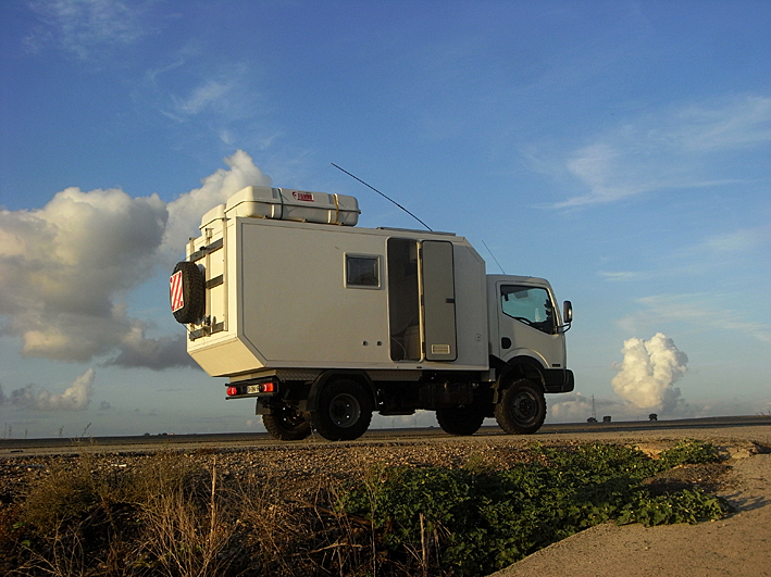

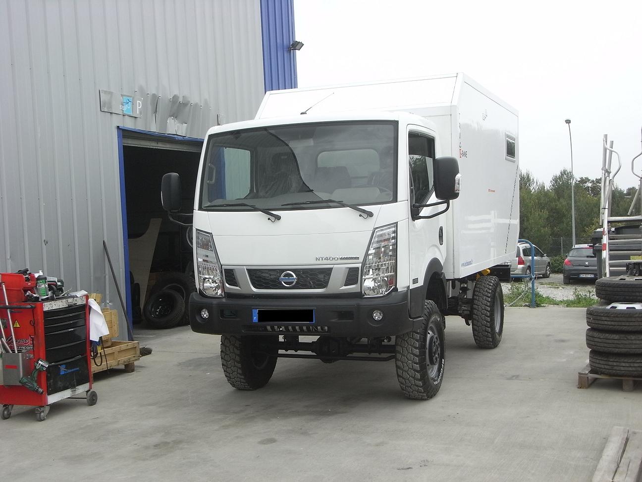

J'ai eu quelques échanges sur un autre forum (tortue de felix) avec un gars qui est en train de récupérer son camion transformé par Technamm avec cellule Touareg (en attente du dossier de carrossage en fourgon).
L'ensemble est harmonieux, j'aime bien :
Le gars a bien voulu partager quelques éléments intéressants :
Dimensions extérieures cellule : Longueur (au plus long) : 3,7m x Largeur 2m x hauteur 2m
Panneau sandwich 30mm. Plancher 30mm + CP 10mm (contreplaqué)
Hauteur intérieur = 1m93
C'est une belle réalisation, qui a son prix :
Camion neuf : 30k€
Transformation : 33k€
Cellule vide + faux châssis 3 points + réception DREAL 22k€
+ Aménagements perso : 11k€
cela fait un projet à 100k€ tout de même. :o
Le matériel 4x4 installé est le même que celui installé sur le mien (du moins pour ce qui est visible sur photos) : roues, pont avant et la barre de torsion (gnak gnak! :D).
J'attends que le propriétaire transmette d'autres photos, au passage je suis curieux de voir la boite de transfert! :mrgreen:

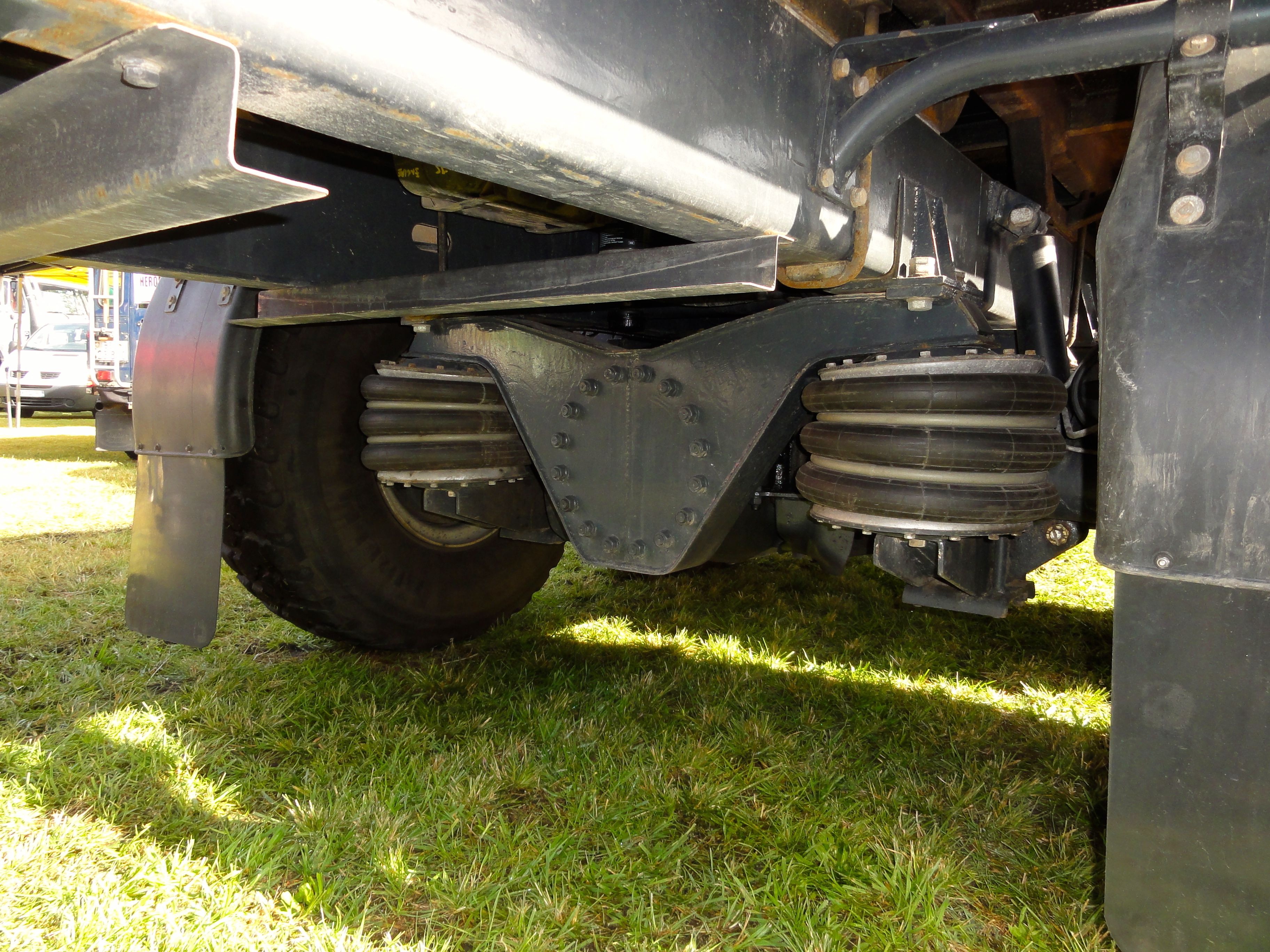

Le châssis 3 point m'intéresse aussi pour voir comment sont montés les pivots à l'arrière.

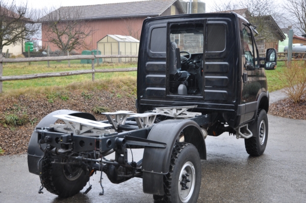

Je planche sur le mien et les indications de Luke : pivot central à l'avant et 2 points à l'arrière. Je souhaite verrouiller mes pivots sur les twistlocks, mais à l'arrière, les twistlocks sont bien derrière les fixations de la barre de torsion. Donc éventuellement 2 pivots centraux (comme les PL armée exemple Mankat) + une paire d'amortisseurs, et un dispositif de verrouillage sur route normale pour éviter de basculer. Déverrouillage du système pour franchissement ou terrain offroad, pratiqué à allure modérée / réduite.
Autrement j'ai pensé au 4 points losange, mais le poids grimpe...
D'ailleurs, sorti de carrossage, le poids à vide de mon camion est à 2000kg. Il me reste donc 1500kg de charge utile. La caisse est estimée à 400kg (poids des panneaux sur le devis). Il devrait en rester suffisamment pour le faux châssis et l'aménagement tel que nous l'avons imaginé :D

Yann ton projet de fixation de cellule me parait pas si mal que ça. Il y a pas mal de critères qui peuvent faire varier les solutions.
Luke, ne le prends pas mal :D , mais ton avis "impérieux" peut être débattu, rien n'est tout noir rien n'est tout blanc.
Après il y "ceux qui savent" (avec plein de diplômes)... :lol:
Ceux qui ont bossé chez Ponticelli pour la tranfo 4x4 de nos camions ("B90/B110") devaient avoir plein de diplômes... et vu le résultat... :mrgreen:
Il y a aussi des "bricoleurs" qui réfléchissent quand même.
Yann, dans ton cas ta cellule ne va peser bien lourd, c'est l'objectif. Une grosse partie de la masse additionnelle sera constituée par les réservoirs (gasoil et eau) qui seront fixés sur le châssis. La solidité de ton châssis échelle ne sera pas beaucoup éprouvée par la cellule (dans toutes les orientations). La seule précaution éventuelle à prendre (mais vu les masses considérées je ne suis pas sûr que ce soit nécessaire) serait de vérifier si ton châssis échelle aura un "barreau" (liaison d'une poutre à l'autre) au niveau (ou proche) des deux points fixes prévus. Si non, (si on est un peu parano) on peut relier transversalement les deux points fixes au niveau de la cellule par une liaison bien costaud qui remplacera utilement le barreau manquant du châssis à ce niveau (tout dépend pour en juger de l'espacement longitudinal des barreaux)
Transposer ce qui peut être considéré pour un PL de 16T ou 19 T à ton cas c'est un peu du "copié collé" qui empêche de considérer d'autres solutions comme celle que tu envisages par ex.
Pour discuter de cet éternel sujet... :lol: les efforts à considérer sont uniquement les énergies cinétiques en ballant latéral et uniquement celles générées par la cellule puisque tout le reste est fixé sur le châssis.
Au passage : le fait de mettre les points fixes à l'AV ou à l'AR ne changera pas la répartition longitudinale des masses, tu dois (je suis "impérieux" :lol: ) arriver à un ratio AV/AR de 50/50. Pour cela tu dois faire un devis de poids comprenant tout ce qui sera à bord en configuration grand voyage. Pour ne pas l'avoir fait précisément, je suis trop lourd à l'AR et c'est par expérience que je dis : c'est un handicap (sauf si tu ne fais que de la route ou de la bonne piste). La conception de la cellule avec les emplacements des coffres et ce qui s'y trouvera dedans est un passage obligé pour arriver au bon résultat.
Je peux considérer que ta cellule fasse 800 kg en charge. Si tu mets tes deux points fixes près de la cabine ce sera la suspension AV qui absorbera les énergies cinétiques en ballant de la cellule, l'AR étant libre puisque pivot (En fait pas tout à fait, ça sera au prorata de la distance des points fixes entre les suspensions AV et AR, ça ne change pas énormément ce que je veux dire) . En gros, rien de plus qu'un tel camion chargé en situation de travail. Dans cette option, je ne peux envisager d'enlever la barre anti roulis AV (autre débat)
Pour moi l'avantage number one est d'avoir les ballants de la cabine et de la cellule synchro. En TT on conduit beaucoup "avec les fesses". Si points fixes de la cellule sur le pont AR les ballants de seront pas synchro. Par ailleurs la torsion du châssis va induire un effet "ressort en torsion" entre l'AV et l'AR, autrement dit si la cellule est projetée à gauche, sous l'effet ressort elle repartira à droite au delà de son point neutre et probablement encore un petit coup à gauche avant de se stabiliser par rapport à l'AV (je parle de mouvements relatifs entre l'AV et l'AR) Nos engins sont assez haut et bien sentir en latéral ce qui se passe est pour moi un avantage important. La fixation des pts fixes à l'AR gomme en partie ces sensations et peut même avoir des effets multiplicateurs si l'effet ressort s'additionne à une nouvelle déformation du terrain, l'avertissement sensitif arrivera avec du retard (trop tard ?)
Ton pivot (que tu le mettes devant ou derrière) est parfaitement bien placé en hauteur au niveau de la "fibre neutre" du châssis. Quand le châssis va se vriller, à l'endroit que tu as prévu il n'y aura pas de transfert latéral du pivot, c'est OK.
Si tu optes pour les pts fixes à l'AR, les positionner à l'aplomb du pont AR est le mieux.
Si le porte à faux AR de la cellule n'est pas trop important elle peut rester en porte à faux.
Bon courage pour "trier le bon grain de l'ivresse" (peut être de l'ivraie.. en réalité...)

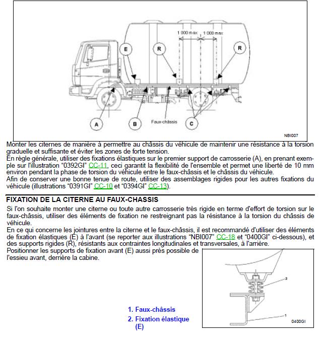

Les seuls instructions de carrossage applicables à nos besoins sont ceux du montage des citernes.
Voici les éléments que j'ai collectés dans la doc constructeur pour Atleon et Cabstar :
Autrement dit, cela est en ligne avec la réflexion de Luke,
Pourtant, tant d'autres camions avec faux châssis 3 points ont le pivot à l'arrière.
Après, il y a certainement de bonnes raisons, et chaque constructeur est en mesure de dresser les préconisation pour son véhicule.
Intéressant en tout cas d'avoir tous ces retours et de constater finalement qu'il n'y a pas de règle générale.

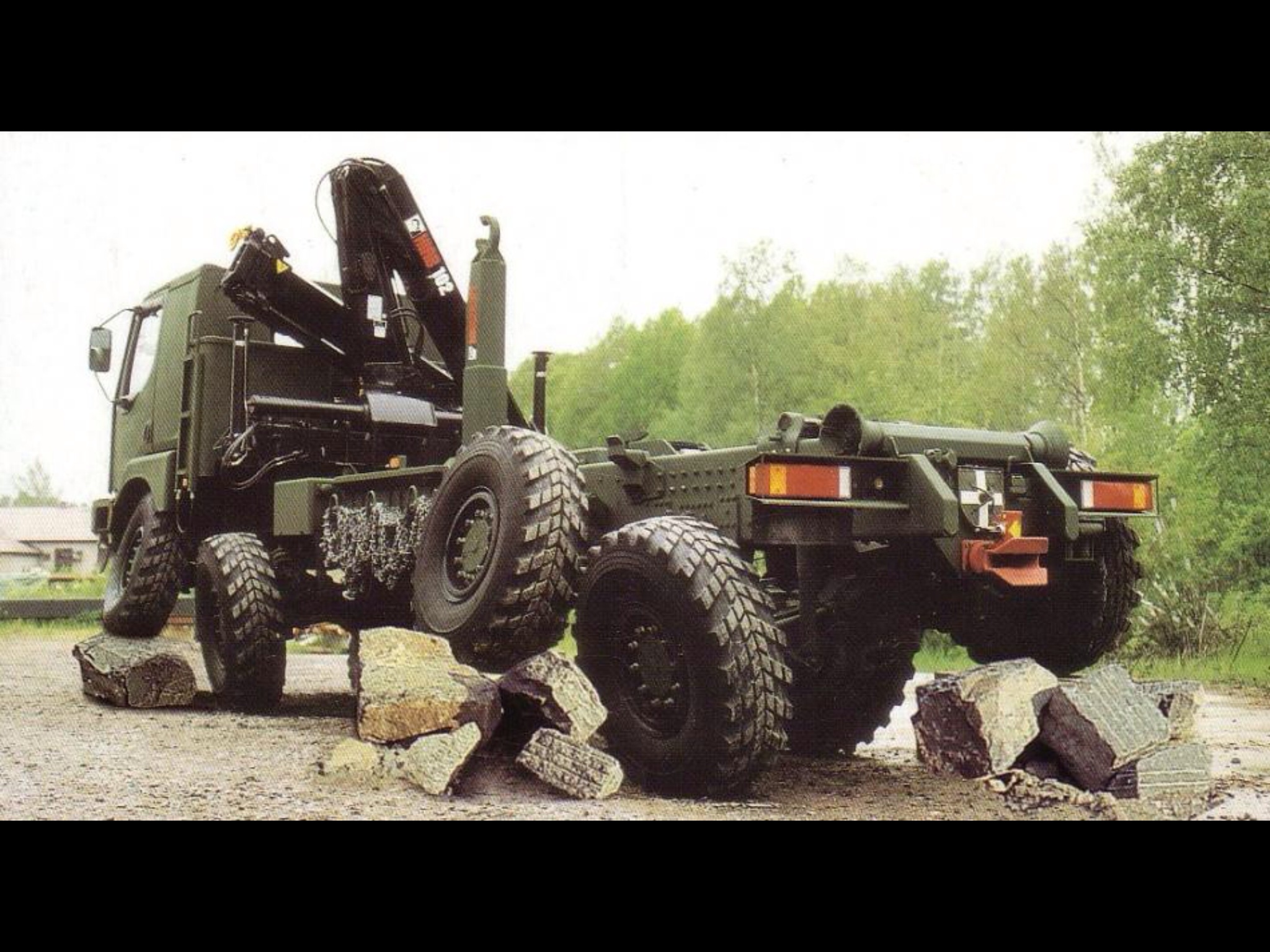

Justement je me demandais comment ils faisaient sur les camions de rallye, mis à part les suspensions, j'ai rien trouvé concernant les cellules qui sont généralement "vides", juste là pour l'aérodynamisme et les stickers des sponçors :lol:
Est-ce quelqu'un aurait des photos des liaisons châssis/cellule ?

Très bonne remarque !
Je sors de quelques jours de postasse sur le forum expeditionportal (en british) et là encore, autant de conceptions différentes que de camions et de projets.
Pour rejoindre ton très juste commentaire, certains expliquent qu'ils ont un faux-châssis complètement fixe (pas de pivot) et que c'est la suspension qui fait le boulot.
Evidemment, peut-être pas applicable à tous les véhicules, mais c'est un truc qui fonctionne aussi sur certains.
J'ai regardé de plus près 2 sujets concernant des Mitsubishi Fuso, qui morphologiquement ressemblent le plus au Cabstar : les deux cas avaient un système 3 points, pivot à l'avant.
Il en ressorti que les 2 véhicules avaient les châssis vrillés (il n'est pas précisé au bout de combien de temps ni de distance, enfin pas encore trouvé cette info...).
Pour le premier, je ne sais pas encore ce qui a été fait, mais j'ai lu que le véhicule avait trouvé un nouvel acquéreur, donc il a été remis en état.
Pour le second, le châssis a été "réparé" et le faux châssis reconstruit totalement, pour passer sur un rigide.
D'autres sujets débattent de la différence entre un 3 points et un 4 points et amènent à dire que sur ces véhicules, un 4 points aurait moins sollicité le châssis.
Pour finir, j'ai trouvé une vidéo d'un Fuso / Canter avec un châssis désigné comme un "2 points". Là aussi je vais tenter d'aller à la pêche aux infos!

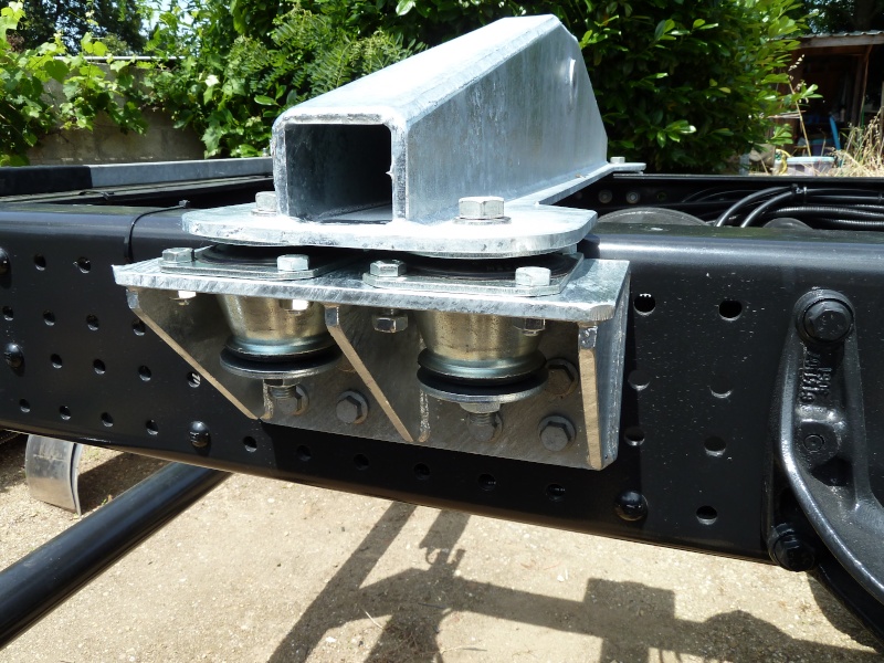

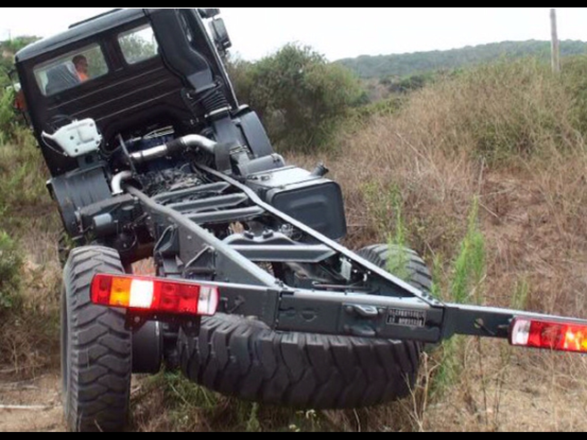

J'ai eu quelques échanges avec le propriétaire du Cabstar / NT400 de chez Technamm avec la cellule Touareg : il a donc un 3 points, pivot à l'arrière. Je n'ai pas d'éléments précis concernant le positionnement des points, et j'ai proposé au gars que l'on se rencontre le mois prochain, car il part pour l'Europe du nord, avec un passage dans l'est de la France ou Bénélux. Si on arrive à se rencarder ce sera l'occasion d'avoir des éléments palpables.
Autrement, sur un autre forum on m'avait cité en exemple un Iveco noir avec le 4 points losange. Pourtant il existe aussi des Iveco identiques avec cellule monocoque (carrosserie 3C Cartier), complètement carrossée avec la cabine, donc pas d'oscillation possible entre les deux (donc visiblement liaison rigide au châssis). J'imagine que la conception de la cellule monocoque permet une liaison rigide, mais je cherche à savoir si la suspension du véhicule entre les deux types de montages est différente, s'il y a une spécificité?

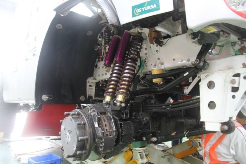

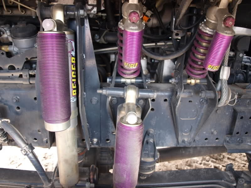

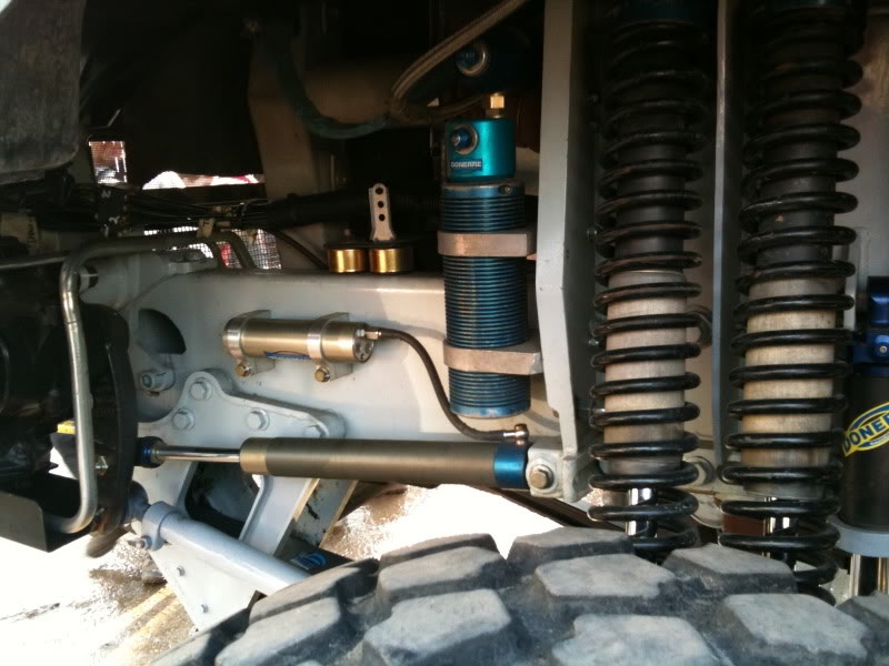

Sinon, étant donné que mes amortos sont fatigués, je prévois de me rendre chez un spécialiste 4x4 à côté de chez moi, pour trouver un jeu d'amortos plutôt conçus pour le 4x4 que pour le chantier tel que prévu pour l'utilisation initiale de ce véhicule.
On en profitera pour étudier la mise en place d'un amortisseur de direction, car le bouzin à tendance à guidonner quand on passe le 110km/h : c'était châssis à vide, mais quand même!

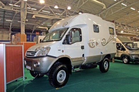

0o_yann_o0 a écrit : Pourtant il existe aussi des Iveco identiques avec cellule monocoque (carrosserie 3C Cartier), complètement carrossée avec la cabine, donc pas d'oscillation possible entre les deux (donc visiblement liaison rigide au châssis).
Clemencon fait la même chose avec les Iveco, par contre impossible (aux dires des constructeurs) avec les B car le châssis est trop souple.

Vendredi je suis allé à la rencontre du Cabstar / NT400 (sur les photos un peu plus haut). Jean-François (son proprétaire) a quitté Morlaix Vendredi matin en direction de la Finlande pour un voyage de 6 mois environ. Nous nous sommes donné rendez-vous à Beauvais en fin de journée. Aller-retour un peu long (je viens de Baccarat...), mais une très belle rencontre qui en valait la peine.
Il s'agit donc d'un NT400 modifié par Technamm, équipé d'une cellule de Cellule Touareg et aménagement réalisé par Jean-François.
Ce qui m'intéressait surtout, c'était la fixation de la cellule sur le châssis :celle-ci est réalisée avec un 3 points, pivot à l'arrière, tout au bout du châssis, et à l'avant 2 points fixes avec silent-blocs.
Au vu de mes dernières recherches et rencontres, c'est finalement sur cette configuration que je vais m'orienter. Pour l'instant, je travaille sur le châssis (peinture et autres accessoires), donc on reviendra sur ce faux-châssis dans quelques mois.

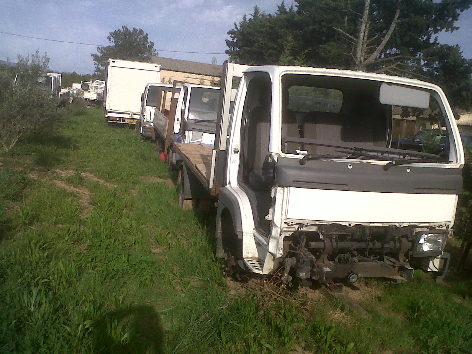

Sinon, je suis allé me promener du côté de Salon de Provence, et voilà ce que j'ai trouvé au hasard d'une balade:
Pas moins d'une demi-douzaine de Cabstar à moitié démontés! la plupart en provenance de Grande Bretagne, mais une banque d'organes gigantesque quand on sait la galère que ça peut être pour trouver certaines pièces d'occaz sur le bon coincoin.

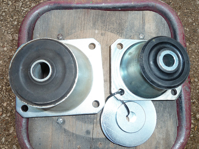

Du coup j'en ai profité pour faire mon marché avec les quelques pièces que je recherchais ces temps-ci, à savoir les fixations pour le second réservoir ainsi qu'une boite à gants :
Sitôt rentré, je l'ai installée! (faites pas attention au bazar ambiant...)
Si l'adresse vous intéresse, contactez moi en MP.

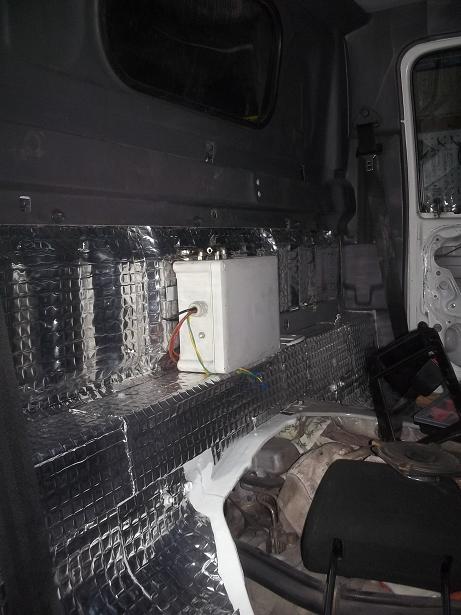

Autrement, point de vue travaux, j'arrive à la fin des démontages, sablages, peinture des petites pièces du châssis : c'est une partie assez longue, mais on arrive au bout et une fois le châssis propre, on attaquer le remontage.

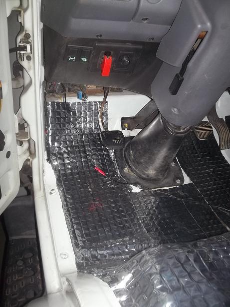

Et entre deux, je me suis amusé à isoler le poste de conduite avec une couche d'alu-butyl, car celui-ci n'est pas isolé de partout et j'espère bien m'épargner quelques décibels.
Il me reste encore les portes à faire, pour lesquelles j'attends le 2eme rouleau!
(La boite blanche ici c'est la commande pneumatique de la boite de transfert, qui était initialement fixée sur le châssis, j'ai décidé de la mettre dans la cabine)

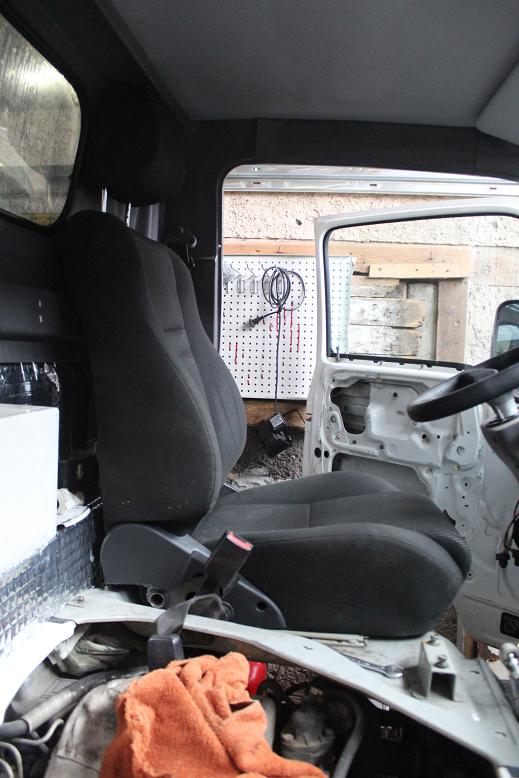

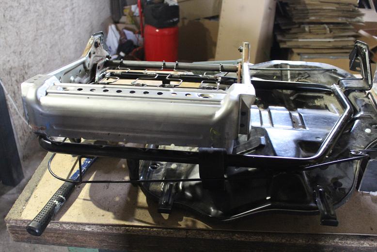

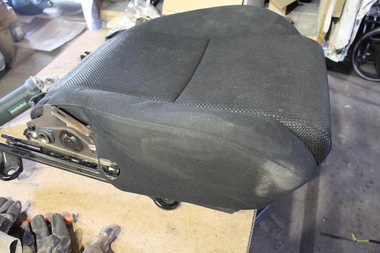

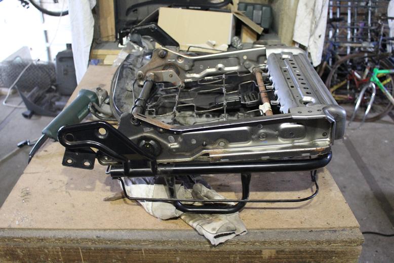

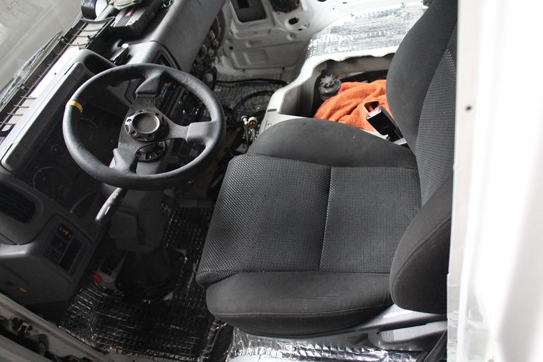

Et pour finir, aujourd'hui c'était atelier sellerie avec la greffe de sièges de Toyota Avensis à la place du combiné siège / banquette
Pourquoi des sièges d'Avensis? Parce que j'ai dégoté l'intérieur complet pour 60€ et qu'ils sont en parfait état! :D
On dépiaute l'assise
A coup de meule et de poste à souder on greffe la nouvelle assise sur l'ancien support (ici le côté passager toujours en cours d'opération)
Le siège conducteur est installé !

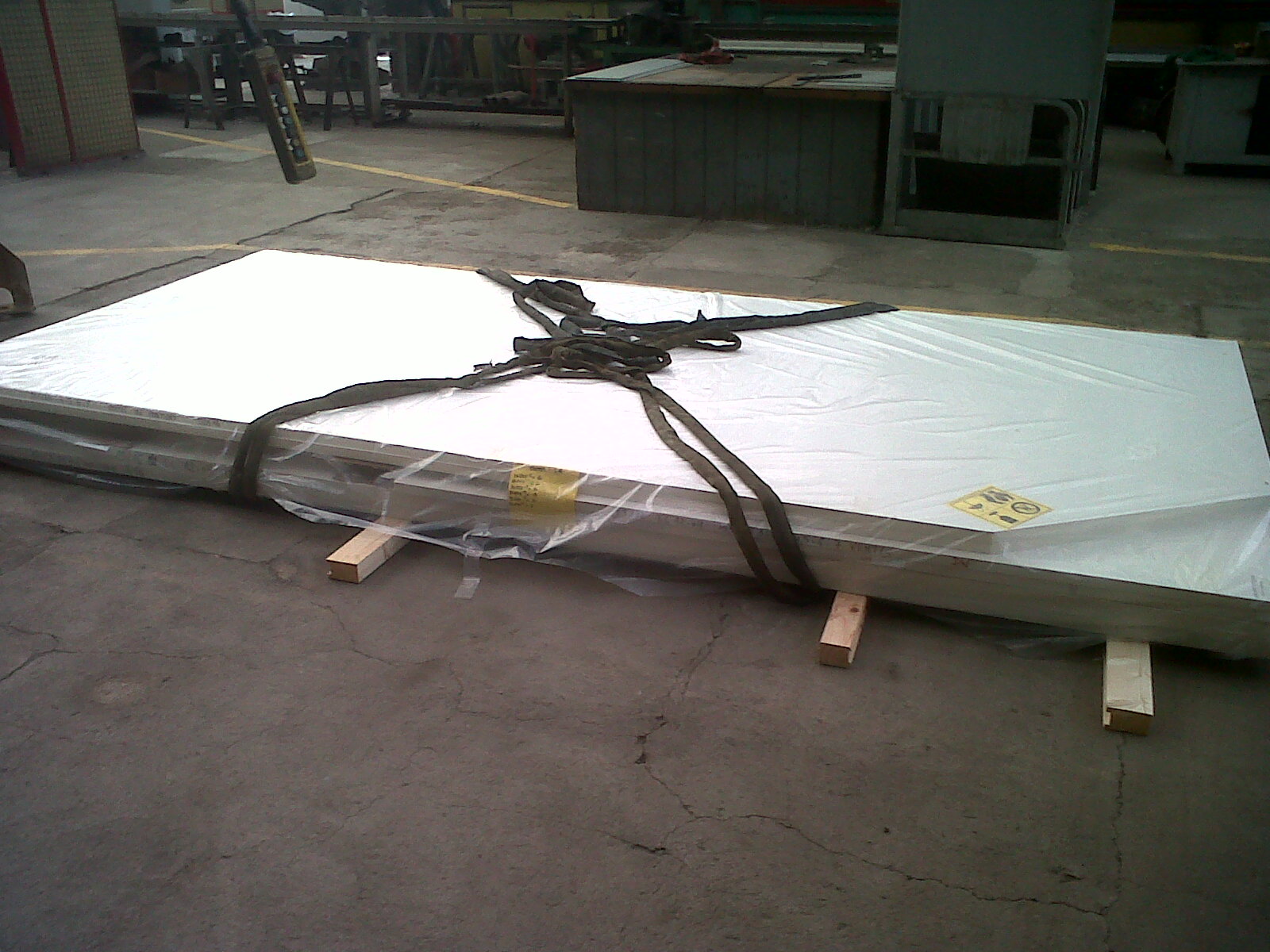

La semaine prochaine je reçois les panneaux pour la cellule, youhou!! :mrgreen:
voilà pour les niouzes, à la prochaine !

Et voilà, les panneaux sont arrivés ce jour!
Reste à leur trouver un petite place en attendant d'attaquer l'assemblage, quand j'en aurai terminé avec le faux châssis.
A++

- En terme de vitesse de croisière, il grimpe à 100 - 110 pour 3000 - 3100 tr/min. vitesse max à un peu plus de 130km/h, donc laaaaargement suffisant pour les routes que nous aurons à emprunter.
- Pour la partie suspension, je vais remplacer les amortisseurs d'origine qui sont fatigués par du matériel plus à même de travailler en terrain difficile. Pour l'instant je n'ai pas le matériel défini, c'est dans les mains d'un spécialiste 4x4.

Hello,
après 1 petit mois de break dans les travaux pour se consacrer à d'autres priorités (sauvetage de poules / construction d'un poulailler et grande messe annuelle du Hellfest :twisted: ) me voilà de retour aux triturations cérébrales de conception du faux châssis 3 points.
Je cherche à trouver des silent-blocs pour les points fixes à l'avant. Auriez-vous une adresse pour des modèles similaires à ceux-ci?
Merci par avance pour vos bons tuyaux!
