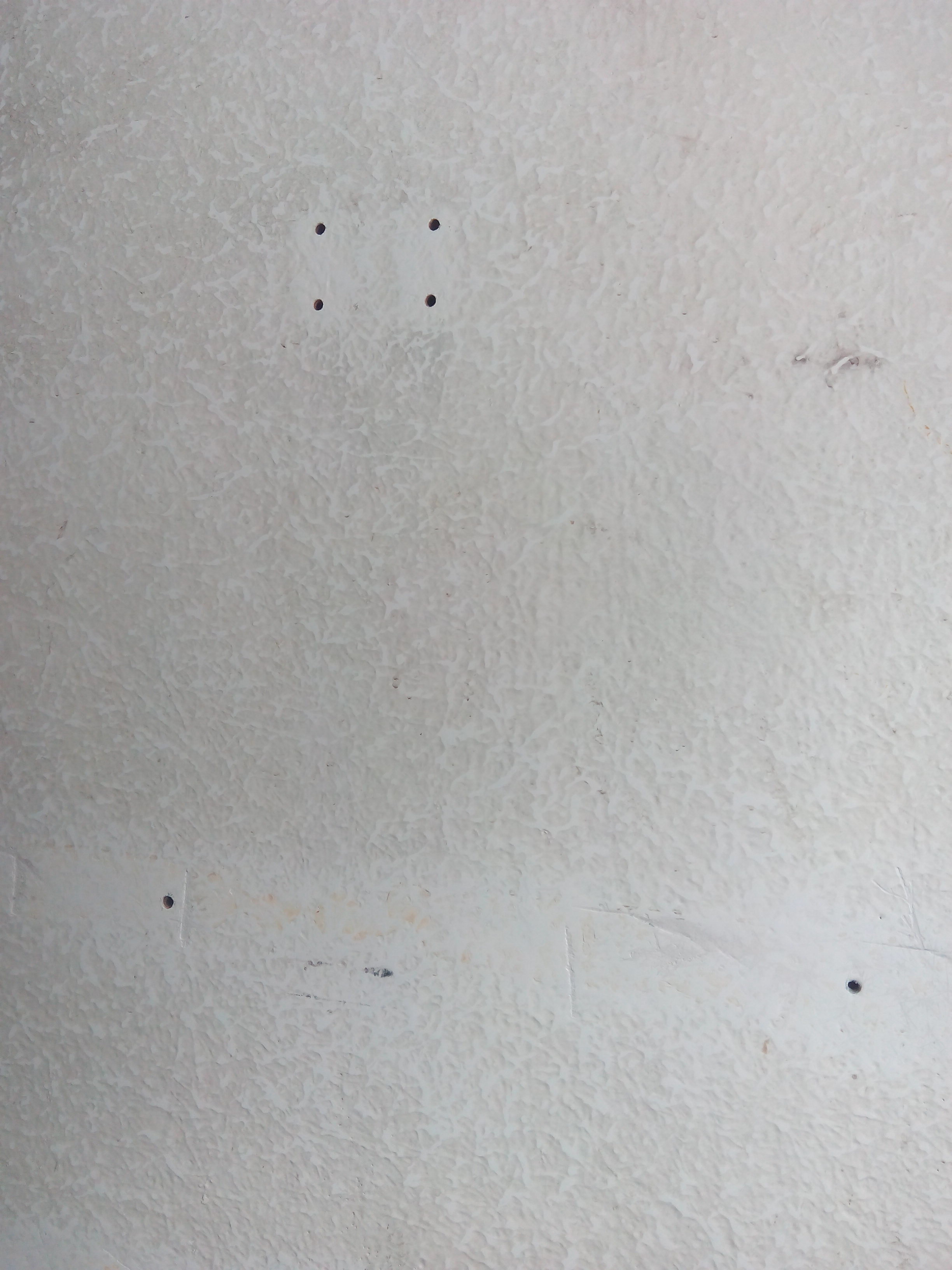

J'ai des p'tits trous (ex-vis ou pop) sur mes parois et j'aimerais les boucher avant peinture intérieure. (voir tof) que dois-je utiliser ?
J'aurais souhaité avoir une finition dure plutôt que genre mastic tout mou...c'est possible avec un produit qui tient les vibrations, torsions ? les matériaux classiques du bâtiment me semblent pas top adapté...??

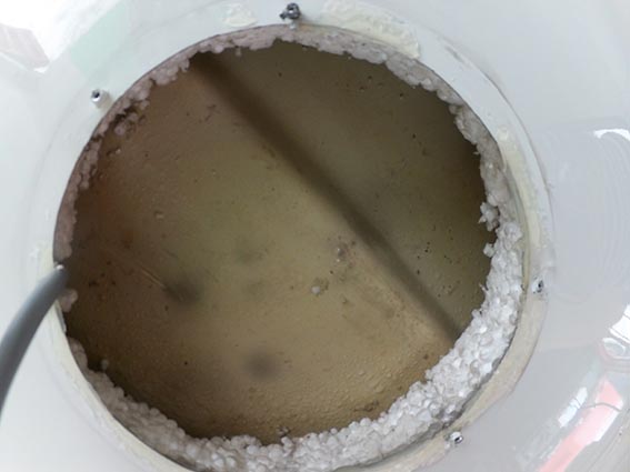

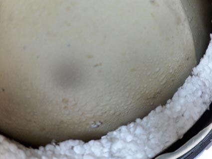

En enlevant mes lanterneaux (4 de 2x15w) pour me faciliter le ponçage et aussi à terme les changer pour des leds...j'ai pu constater que le toit du B était sous certains lanterneaux seulement perlé de milliers de gouttes (photos)... :? :( de condensation "naturelle" j'imagine...
Du coup déjà pas grand fan des trucs hypers étanches à l'air je ne sais pas trop quoi faire ?
Laisser comme ça ? prévoir une ventilation en supprimant un lanterneau pour un mettre un fan :?: :?: :roll: :roll:

Pour la peinture de la carrosserie (métal) il faut tout finir avant de repeindre. Tu peux passer "provisoirement" de l'antirouille par petites touches (Frameto pratique pour ça) au fur et à mesure des travaux. Quand ça sera fini, un bon ponçage général, la procédure, et tout peindre d'un coup
Pour le toit (polyester) les reprises sont bcp plus faciles car il n'y a pas de risque de rouille et peuvent être faites quand bon te semble.

Pour les lanterneaux, pas trouvé qqchose qui me satisfasse (sauf à des prix délirants) J'en ai fabriqué maison avec double vitrage sans ventilation (l'aération se fait par ailleurs). Le résultat isolation va bien mais les matériaux utilisés vont m'obliger à les refaire un jour.
