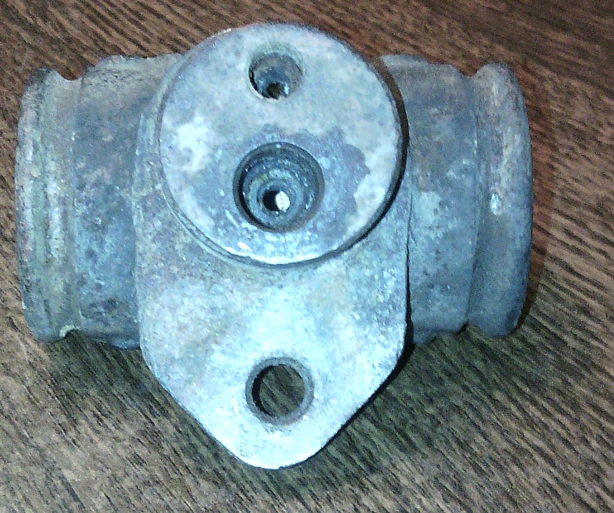

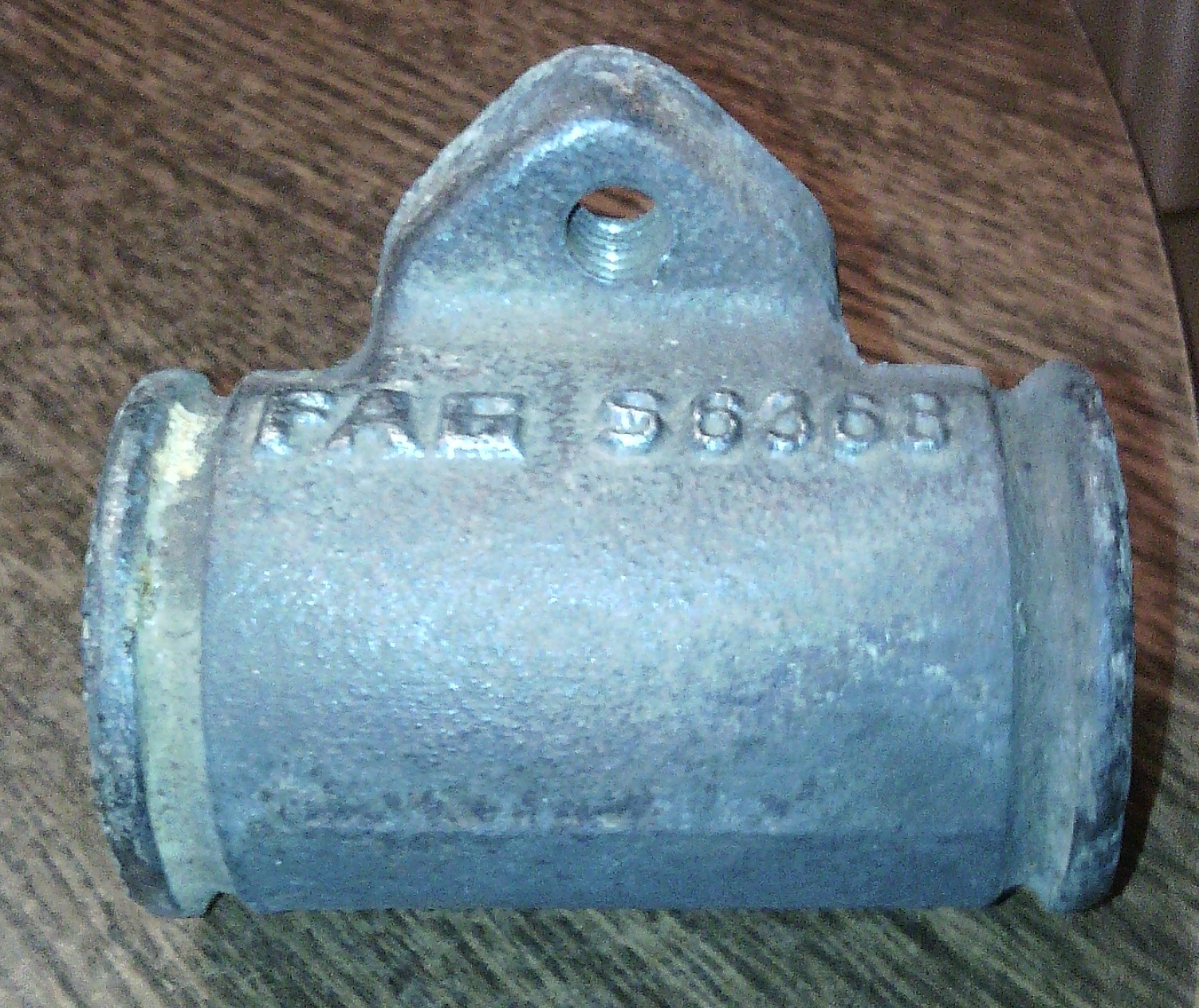

bon, confirmation, après avoir relevé toutes les cotes :lol: Ce sont les bons tambours :wink:
Une preuve de plus qui confirme la source, le cylindre de roue est estampé VW avec la ref: FAG S6368 (diamètre 26 mm, course 31 mm)
Seb
